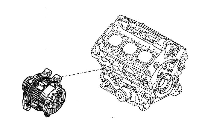

Il se trouve côté passager.
C'est un Valéo
Mais le remplacement ne semble pas facile puisque elle passe par le démontage du compresseur de climatisation et donc du remplissage du fluide réfrigérant :wink:
Re: ALTERNATEUR AVT V6 BVA
Ça, Mister Bond, c'est le démontage quand le moteur est sur l'établi, je pense que ça doit être plus compliqué, vu la place... :?
Par contre, si tu dois changer l'alternateur, n'hésite pas à mettre de l'adaptable, genre APS (dans le 63), car c'est souvent moins cher même que chez Oscaro !!!
Messages : 3440
brio77 a écrit :Ça, Mister Bond, c'est le démontage quand le moteur est sur l'établi, je pense que ça doit être plus compliqué, vu la place... :?
+1 :mrgreen: mais c'était une illustration imaginaire du moteur chez toi donc.... sur établi..... quoique tu t'en passes il me semble pour certaines opérations :mrgreen:
