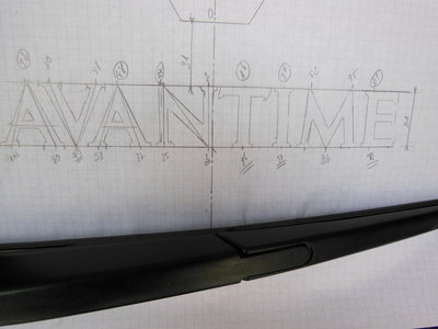

1ère étape:
Avant de déposer les lettres du monogramme, j'ai fait un relevé des lettres en frottant une mine de crayon sur une feuille posée sur les lettres, en ayant pris soin de la scotchée et de relever l'axe du sigle Rono.
Relevé du monogramme avant dépose
J'ai ensuite reporté sur une feuille quadrillée les axes de chacune des lettres pour en obtenir le positionnement précis
Cotation des axes sur feuille quadrillée

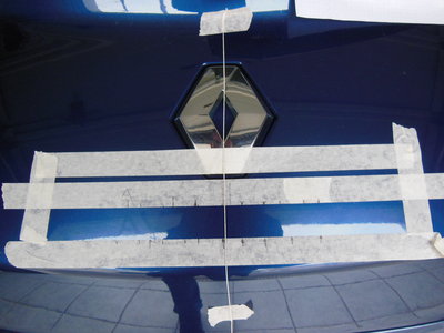

J'ai placé du scotch de carrossier (bande cache) sur le hayon toujours en prenant le logo pour repère:
-une première bande horizontale supérieure à environ 31 millimètres de la partie basse du logo, puis une deuxième espacée de 31millimètres (correspondant à la hauteur des lettres).
J'ai ensuite tendu un fil vertical du haut du logo vers la partie basse du hayon pour avoir un axe vertical.
Depuis cet axe j'ai reporté les cotes d'implantation de chaque lettre sur les bandes caches, en traçant les axes verticaux remarquables (pointe haute du A, pointe basse du V, pointes haute et basse du M, axe du I,...)
Bande cache avec tracé des axes

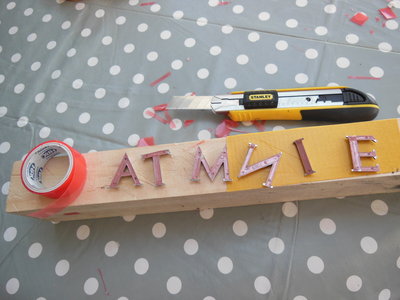

Découper des bandelettes de la largeur des pièces à coller à l'aide du cutter en utilisant le tasseau en support et le réglet pour guide.
Coller les bandelettes sur chaque lettres, sans superposition aux extrémités, sinon il sera difficile d'enlever le papier de protection (rouge) pris en sandwich.
Araser les excès avec une lame de cutter en prenant soin de refouler le copeau vers la face visible de la lettre pour éviter tout décollement.
Découpe et pose du double face

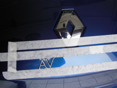

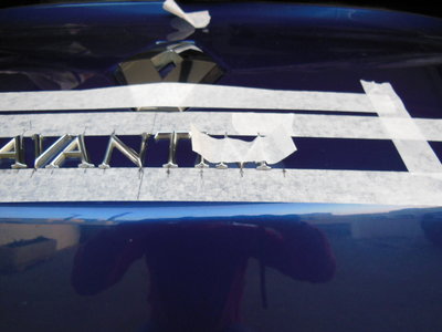

Poser les lettres une à une en vérifiant la correspondance des axes ou repères avec les tracés sur les bandes caches.
Si tout est ok, on y va pour le collage...
Collage
Collage
Une astuce qui m'a bien simplifié la vie: placer une petite bande de scotch de carrossier sur la face visible de la lettre avant d'enlever le papier de protection, en ayant pris soin d'en avoir replié les extrémités sur elles mêmes . La manipulation de la lettre est bien plus facile, et le retrait du scotch de carrossier très facile.
Le scotch de carrossier permet la manipulation  des lettres sans difficulté

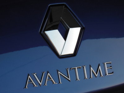

Après nettoyage et dégraissage de la carrosserie, procéder au collage: vérifier les alignements et presser fortement.
Enlever délicatement les bandes de scotch ayant servi au tracé, un coup de chiffon, et voila le travail
C'est fini
C'est fini

la réponse se trouve sur la photo de la feuille quadrillée :"cotation des axes sur feuille quadrillée"

italo, sono su la foto .... :mrgreen:
