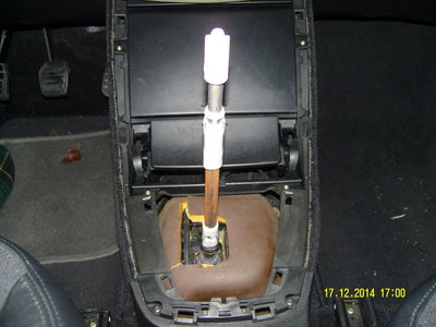

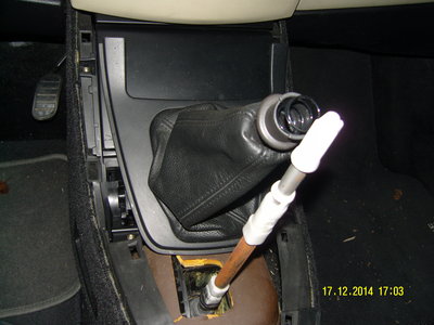

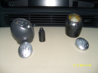

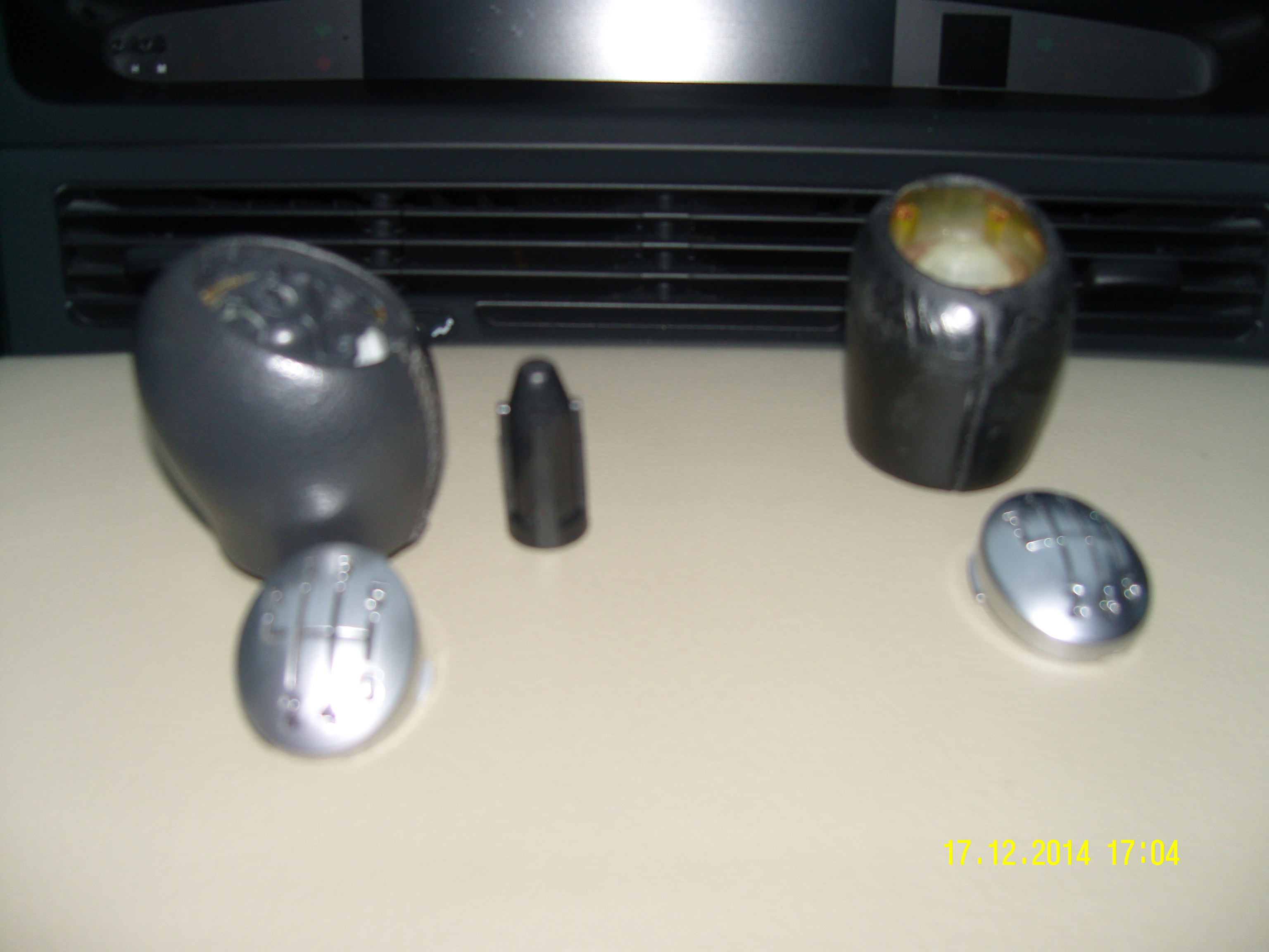

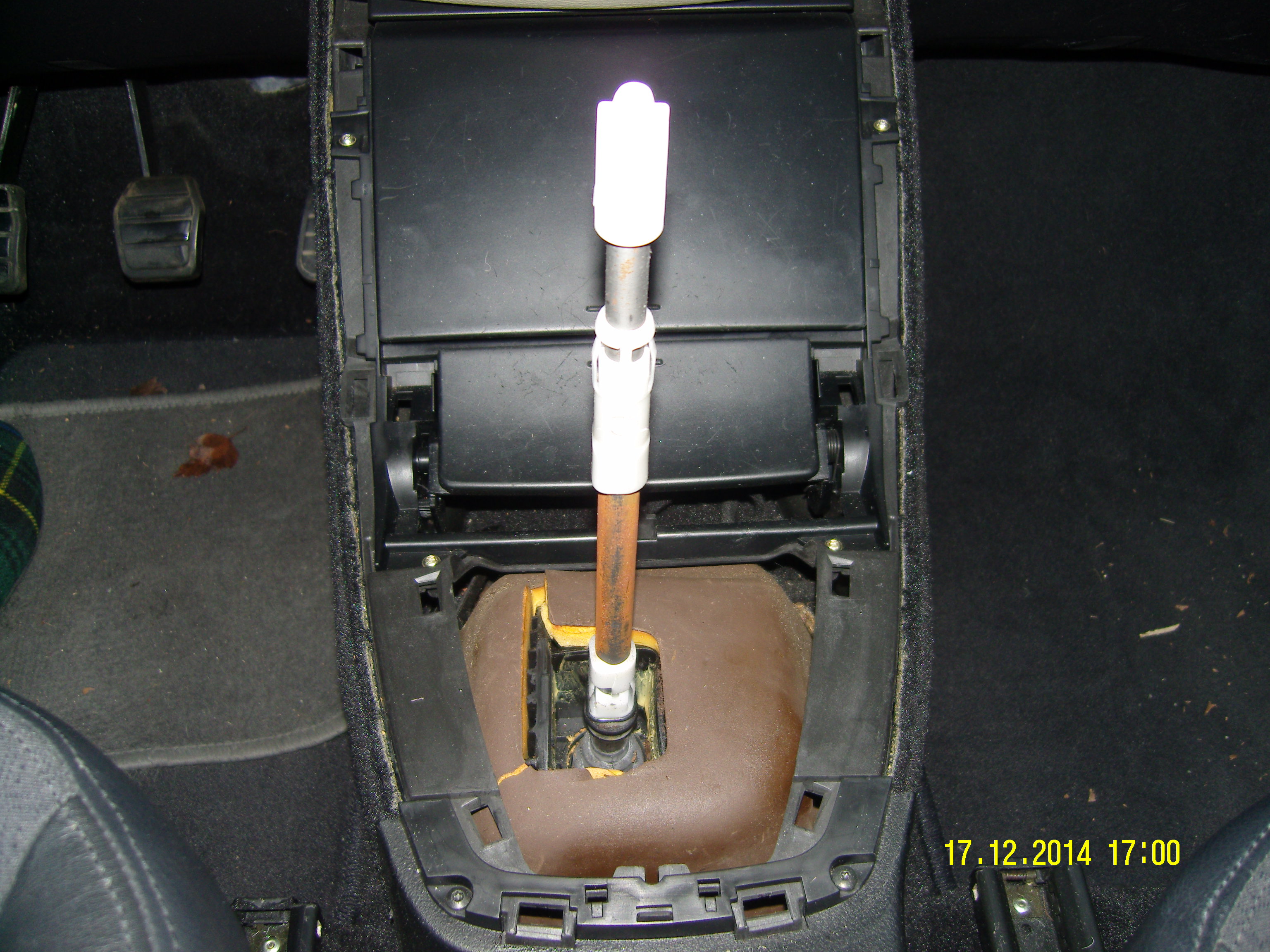

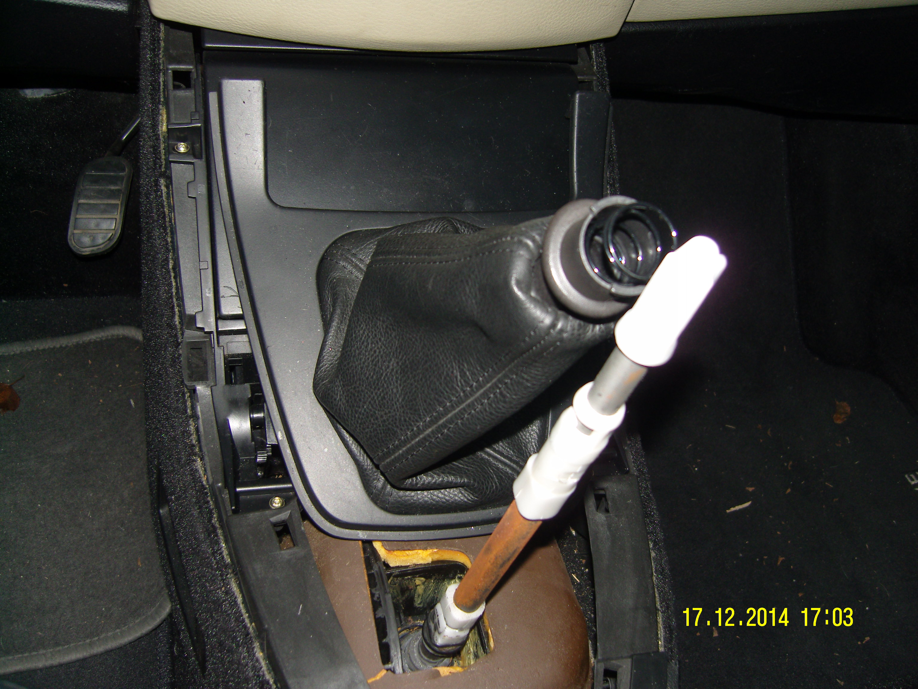

Bonjour Italo 1 , en principe ce n'est pas possible, car l'accrochage de la bague qui déverrouille le passage de la marche arrière, est situé plus haut (à l'intérieur du pommeau) de environ 5 mm. Et donc une fois en place, le "verrou" de la marche arrière est levé en permanence et donc cette butée n'existe plus :oops: :!: .
Pour retrouver cette fonction de la butée escamotable, il est indispensable d'enlever le fourreau plastique en place sur la partie supérieur du levier de vitesse, et de le remplacer par le fourreau de la voiture donatrice qui est plus court (en principe un blanc à enlever et à changer par un noir, toujours avec les trois rainures en T) ce qui repositionne la partie basse du système avec la butée latérale . J'espère que c'est compréhensible :oops: . Si j'arrive à mettre une photo ce sera mieux.
Aïe, je crois que une photo n'est pas du lot, c'est le push-push remonté :oops: . (C'est corrigé, l'ami !!!! edit Brio77)
Vu, merci :wink: .

Re: Compatibilité pommeau Laguna 3 ( )

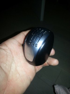

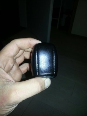

C'est vrai que ca manque de photos pour comprendre. ..... :wink:

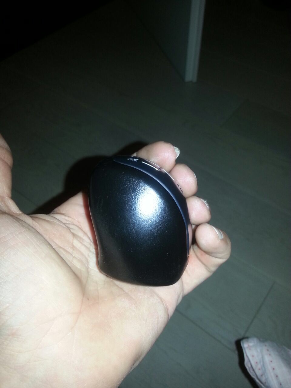

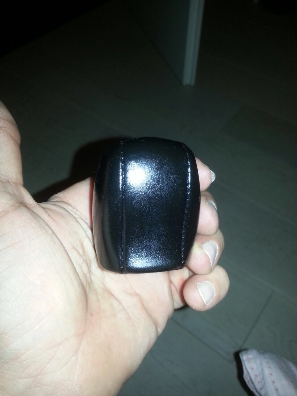

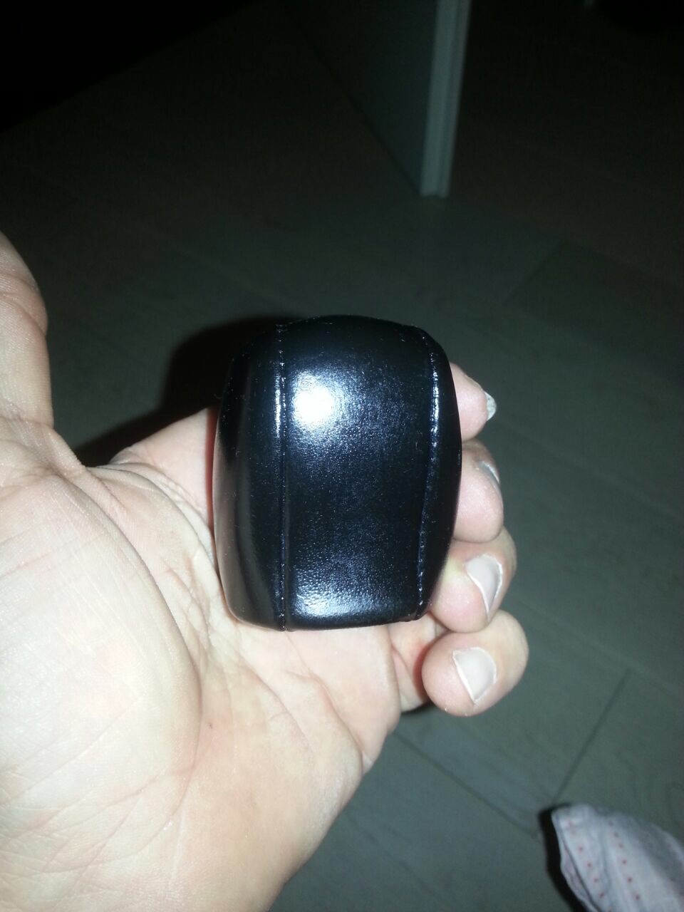

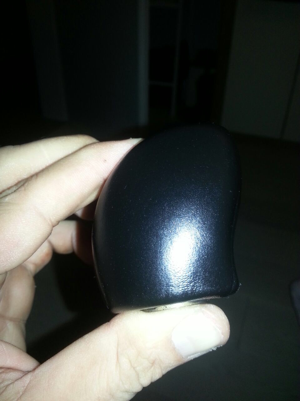

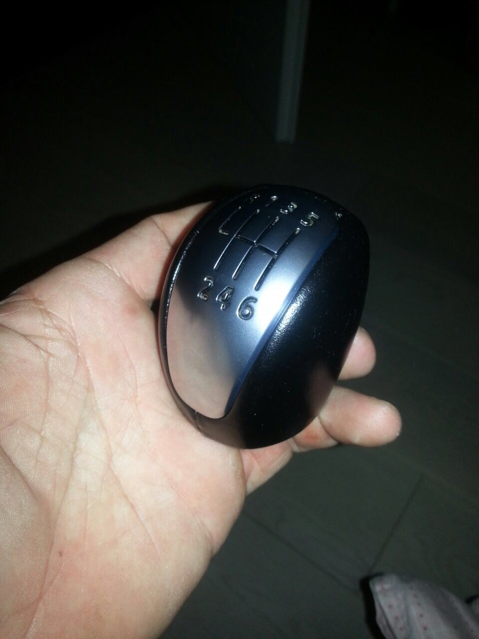

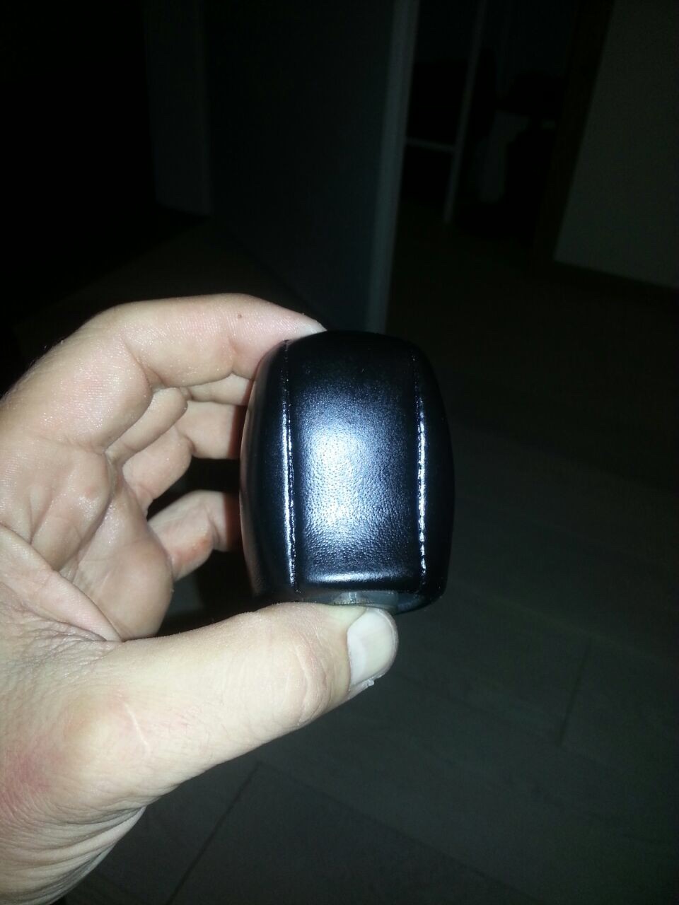

italo1 a écrit :Questo pomello a casa di luca
Ma non ha anima bianca dentro...
Dove si compra?
Traducteur ap a écrit :C'est ce pommeau de luca
Mais il n'a pas l'âme blanche dedans
Ou peut on l'acheter ?

Messages : 1874
Il faut vérifier si la hauteur d'accrochage de la bague de la marche arrière est identique, entre l'ancien pommeau et le nouveau. Les deux ergots qui entrent dans le pommeau et soulèvent le bas du fourreau qui est enfilé sur le levier de vitesses et qui bute sur le coté gauche, quand la bague de marche arrière n'est pas levée. C'est dessous à l'intérieur du pommeau. :wink: .
