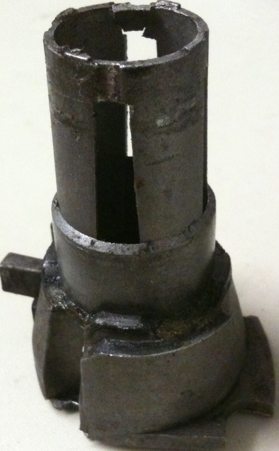

Voilà ayant cassé mon rétro droit je cherche donc un morceau de rétro photo de la pièce :oops:

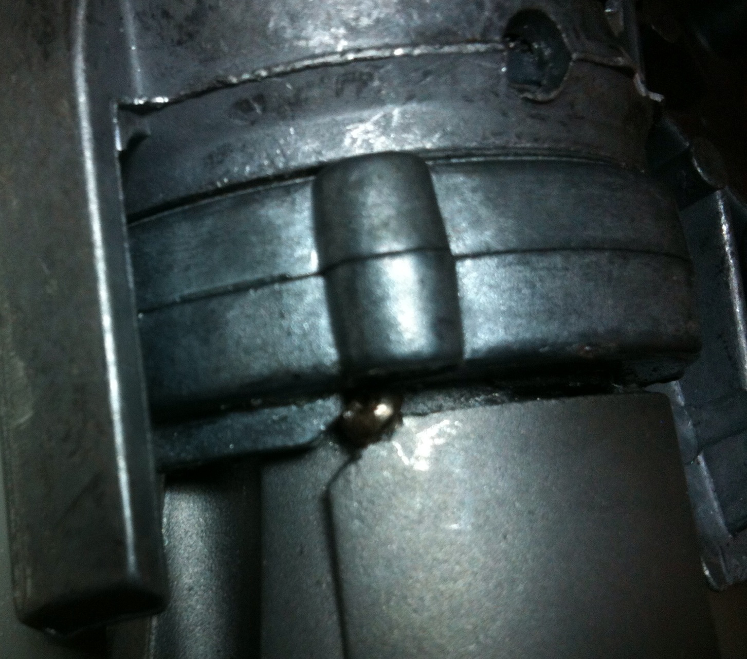

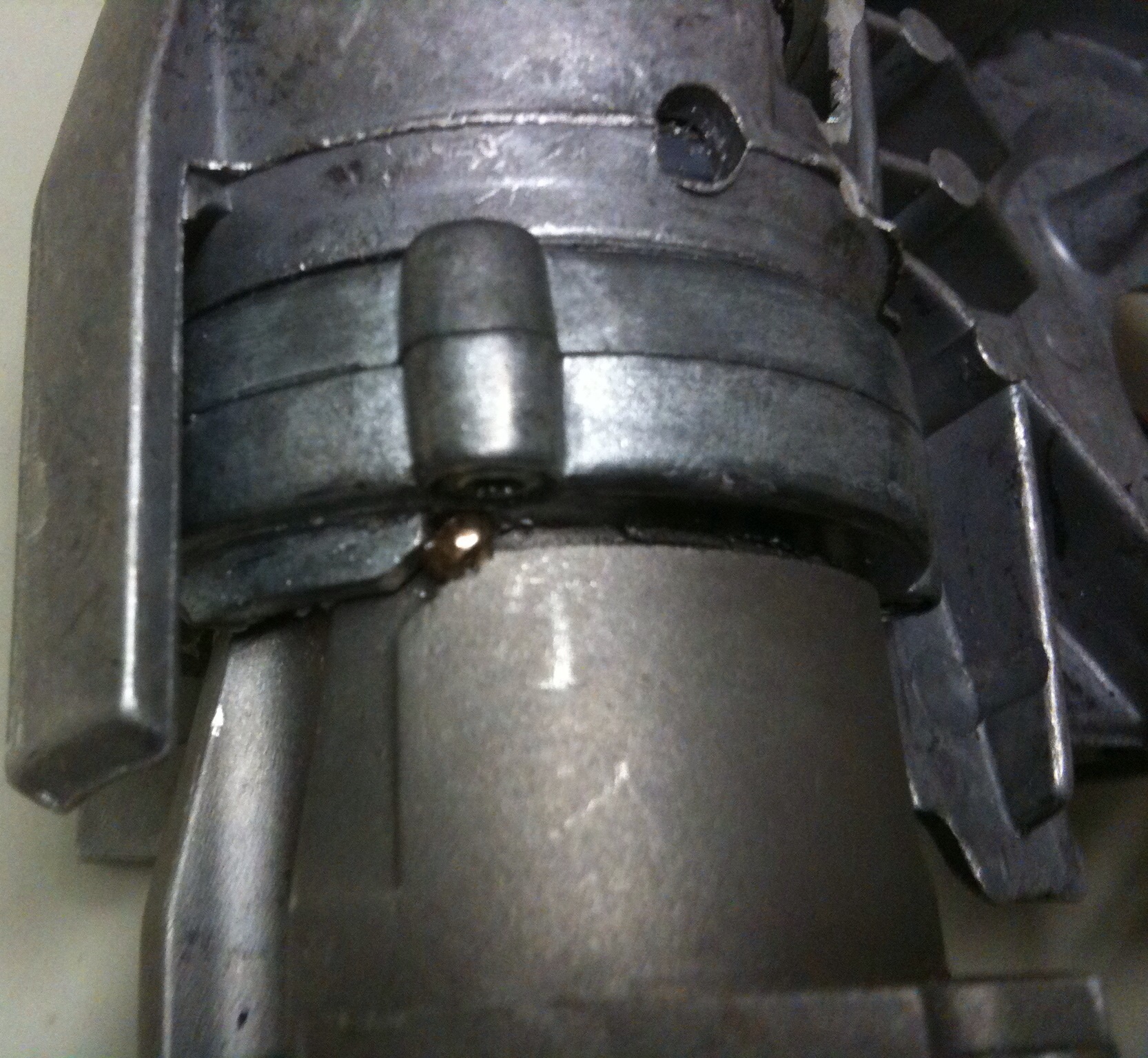

Dépannage de mon rétro avec une embase prévu pour rétro droit anglais dont l'angle n'est pas le même la solution stopper quand il s'ouvre a l'aide d'une butée realisé avec un perçage et une petite visse (dorée sur la photo) :!:
Messages : 3391
Re: Rétro droit cassé
bien joué :wink:
Mac Gyver est parmis nous, bravo !!!! 8) :wink:
Messages : 1867
Oui bien joué, mais ...ya vis cachée :!: :lol: .
Super boulot Françis :wink:
