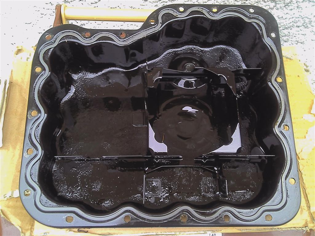

Il semble que le carter d'huile de nos vaisseaux soit de moins en moins étanche avec le temps.
Résultat... une perte d'huile plus ou moins importante.
tache d'huile carter Avantime

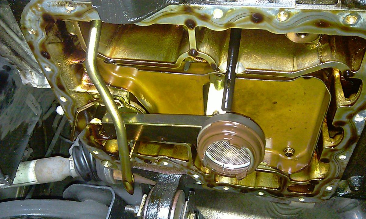

La solution : refaire le joint de ce carter.

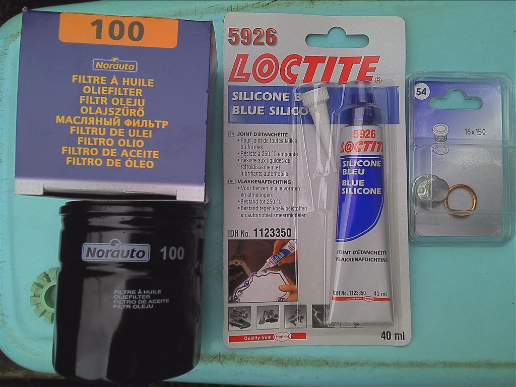

Matériel utilisé (ici pour un Avantime V6):
- kit de vidange (bassine, clé à filtre à huile etc...)
- filtre à huile neuf (ici Ref 100 de chez Norauto) et bouchon de carter (ici Ref 54 de chez Norauto
- joint Loctite Ref 5526 de chez Norauto ou Loctite R26 de chez... Brio
- 6L d'huile de bonne qualité (ex : 5w40)

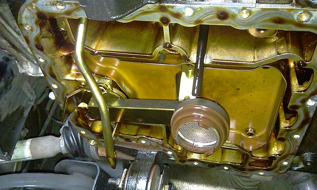

Mode d'emploi :

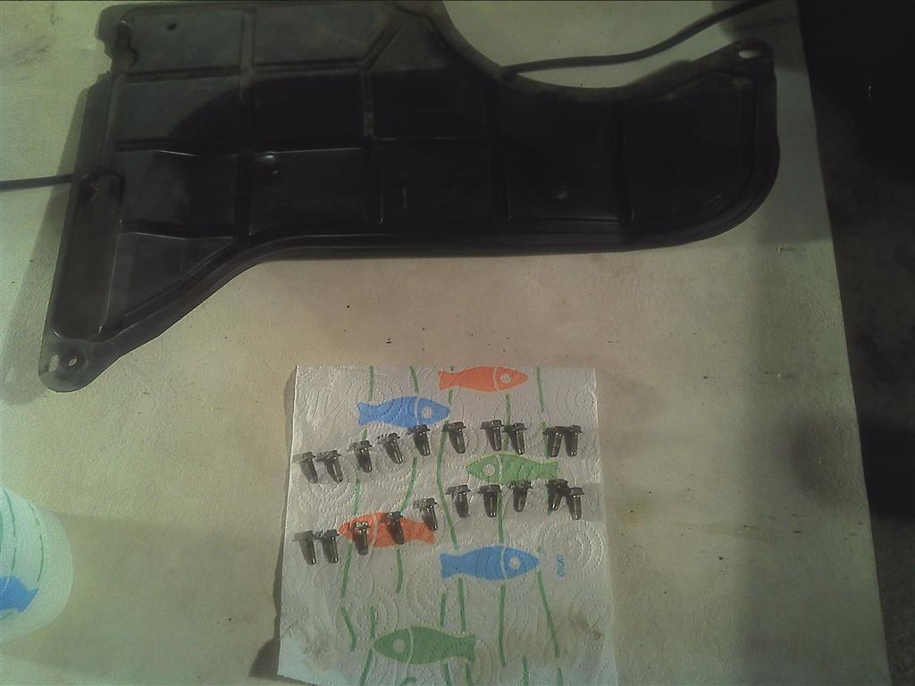

- faire une vidange d'huile moteur
- démonter les protections sous moteur pour faciliter l'accès
- démonter le carter (20 vis)

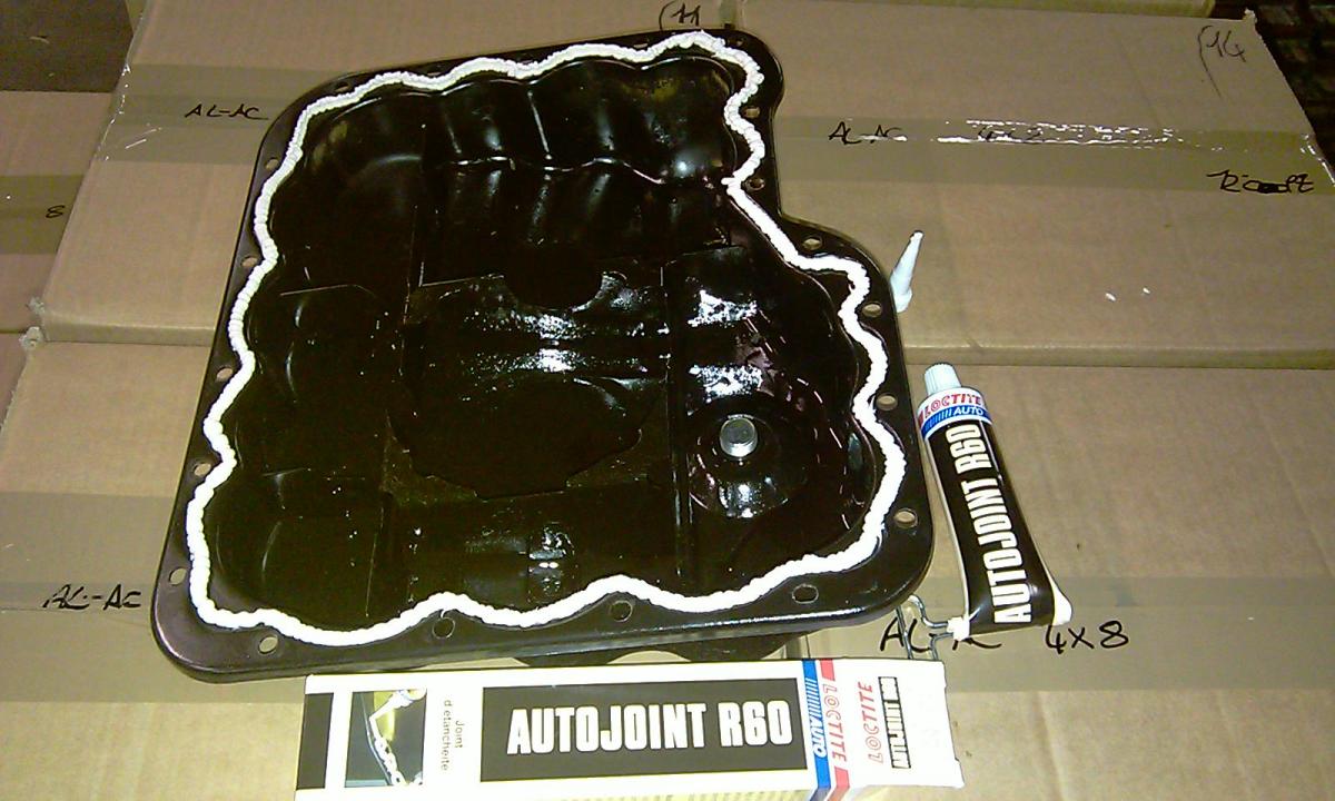

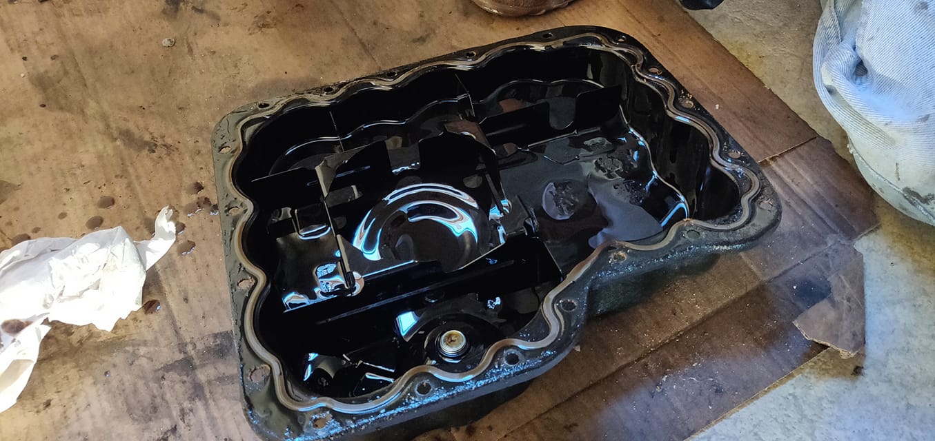

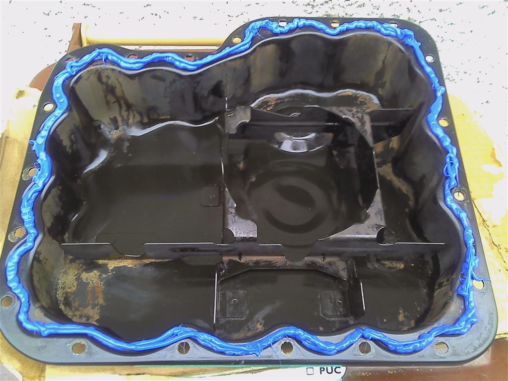

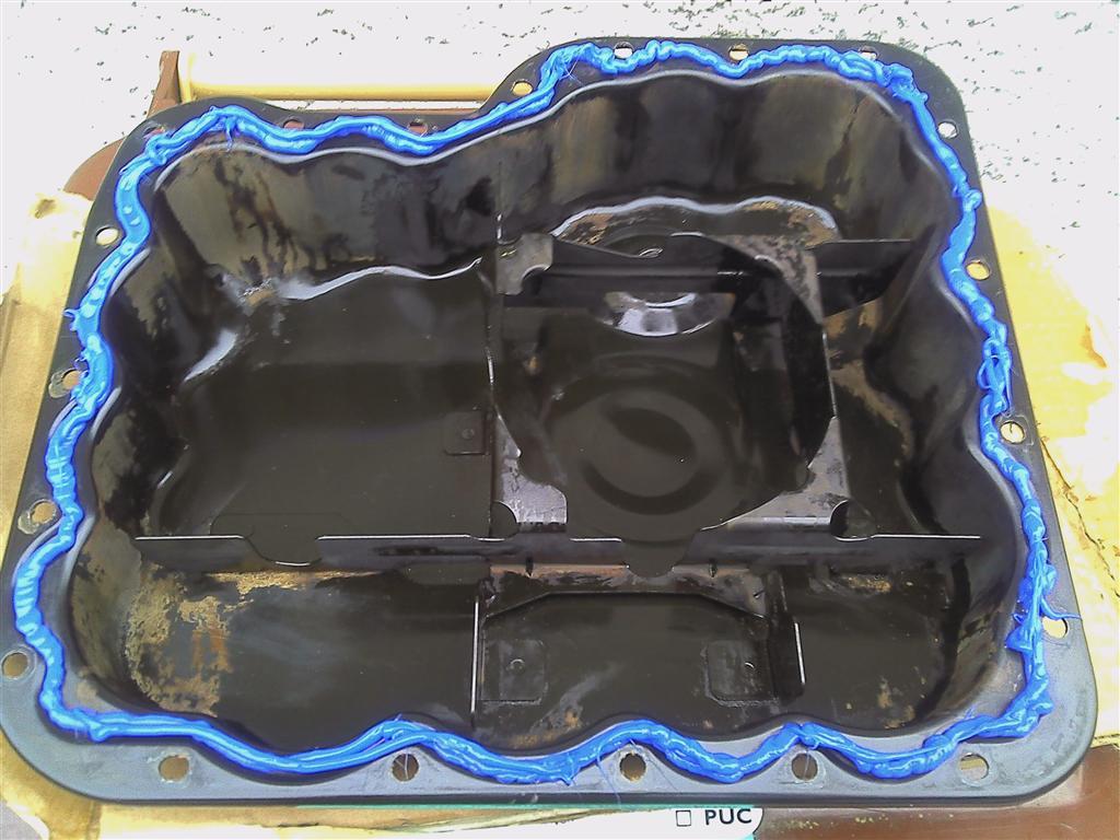

Enlever l'ancien joint, dégraisser les contours du carter en suivant l'empreinte de l'ancien joint
On voit ici l'ancien joint gris...
- poser le nouveau joint en suivant l'empreinte de l'ancien
Nouveau joint du carter Avantime <= Le joint Loctite bleu de Norauto
Le joint Loctite R60 blanc de Brio => Joint R60 carter Avantime
- reposer le carter sans trop faire déborder le nouveau joint (c'est sur sport).
- laisser un temps de séchage de 24h (important...).
- faire votre niveau d'huile et contrôler si des pertes réapparaissent.

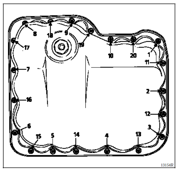

Re: [Fiche:58] Réparation du carter d'huile en cas de fuite
Quelqu'un a t il les couples de serrage ?
- OASIS
- Designer du Site
- Messages : 993
Oui moi.
Quand le pas de vis est mort, tu t arrêtes et tu pleures
0.8daNm, dans l'ordre de la PJ

J'ai une question sur le volume, j'ai un tube de Loctite bleu 5926 40ml, c'est suffisant

Lit bien le mode d'emploi, certains joints doivent être serrés de suite, d'autres doivent attendre de polymériser avant le serrage. Ceux là forment un joint souple en relief qui s'écrasera au serrage. Il ne faut pas les serrer avant polymérisation car ils vont se sauver sur le pourtour (et à l'intérieur) du carter.
