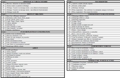

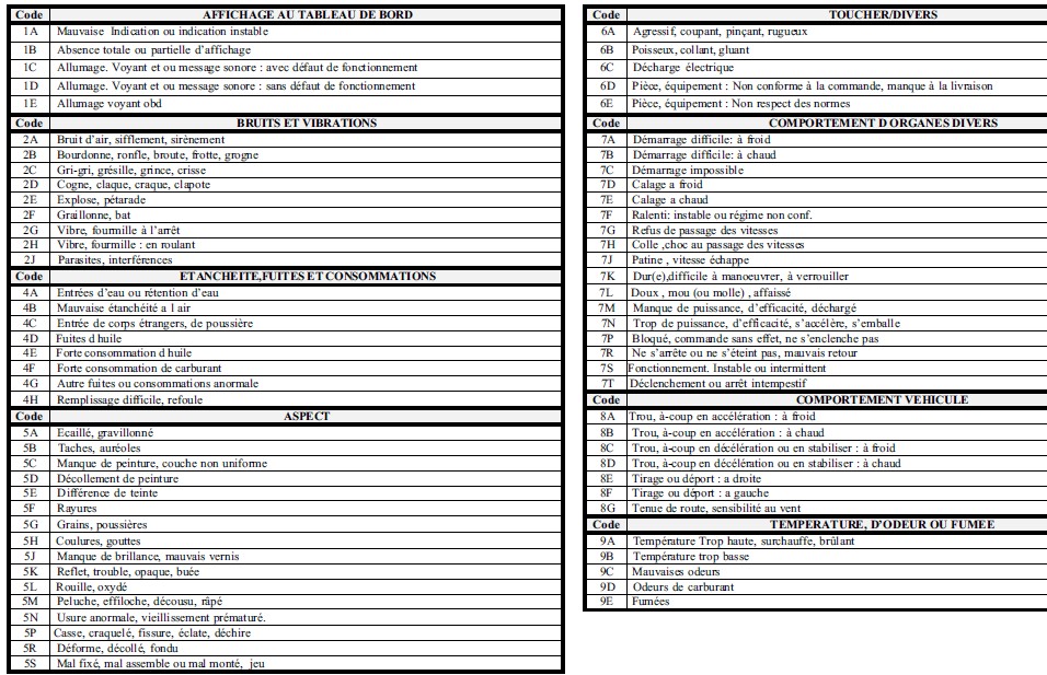

Voila les codes ressentis clients Renault en plusieurs langues .
& RC_tcm281-414136.pdf
(72.19 Kio) Téléchargé 280 fois

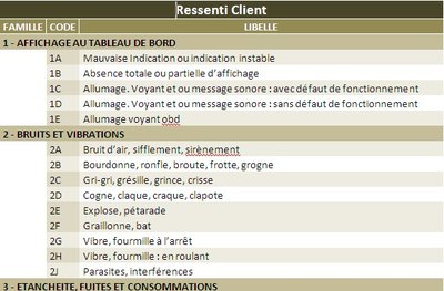

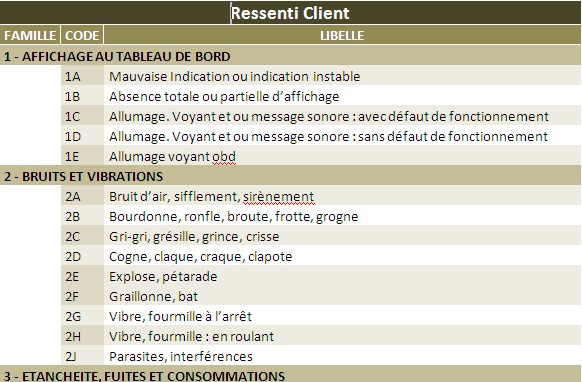

Je contribue en mettant la liste en word, si certains veulent l'exploiter ensuite...
Ressenti Client.doc
(137.5 Kio) Téléchargé 271 fois
