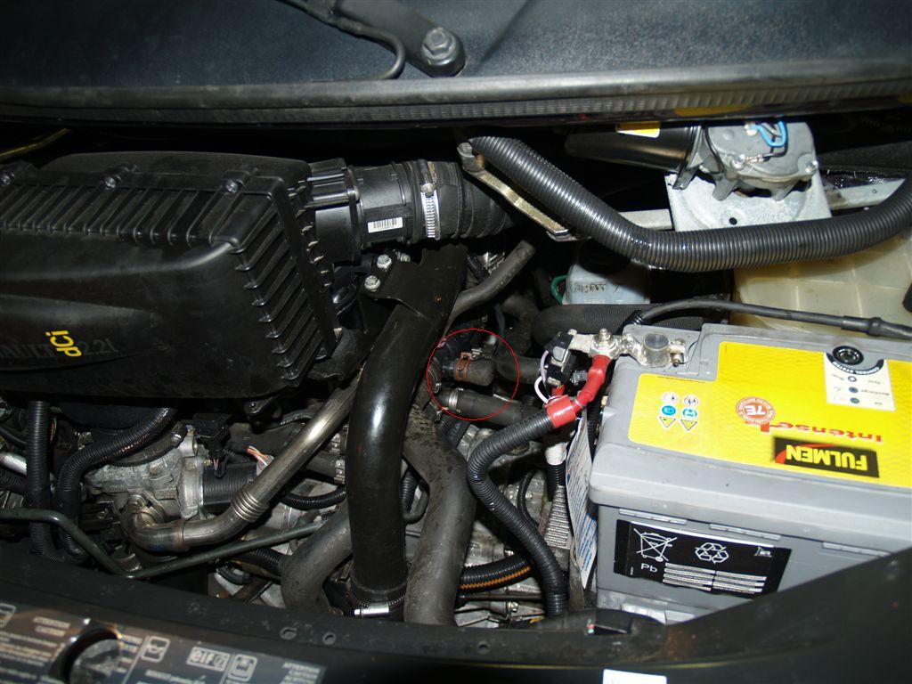

Hier, en rentrant de mes périples pour équiper l'avantime acquis le mardi d'une installation vidéo, j'ai senti, à environ 7 km de chez moi, l'odeur caractéristique du liquide de refroidissement brûlé... :cry: HORREUR, ça me rappelle mes mauvais souvenirs d'une R19 dont le joint de culasse avait lâché et dont j'ai dû faire refaire le moteur...
Je jette un oeil sur le tableau de bord : barres de température presque toutes allumées.
Au feu rouge, un filet de "fumée" sous le volant... GLOUP !
Je stoppe sur un parking... nuage de vapeur d'eau ! MERDE !!!

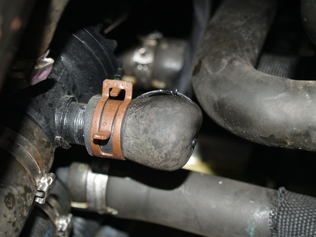

En ouvrant le capot, visiblement plus ou quasi plus de liquide dans le réservoir, et apparemment une sorte de "durite" ou "poire" fendue : serait-ce la cause ?
Je parviens à rentrer à domicile au ralentit, m'arrêtant 2 fois pour faire tomber la température quand le voyant STOP s'est allumé.
Heureusement, j'ai souscrit une garantie auprès du garage qui me l'a vendue...
Je vais voir RENAULT demain, mais est-ce que quelqu'un sait à quoi correspond ce truc ?

Non, pas pour ça !
Diagnostic Renault : c'est un "bouchon" sur le côté de la culasse. Chiffrage : 66€ avec la vidange du circuit. Pris en charge par mon vendeur...
En espérant ne rien découvrir d'autre après avoir récupéré la voiture...

Bon, j'ai récupéré l'avantime hier soir, c'est bon : ils ont remplacé ce "bouchon" de culasse, purgé le système et vérifié que ça n'avait pas fait morfler la culasse... c'est ok. OUF !!! :)
Et le vendeur a pris en charge la réparation (66€ en tout).
