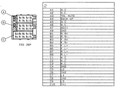

				Dans le Privilège, l'autoradio est sous le siège passager, c'est donc sous le siège que tu trouveras les fils des HP
Voici le câblage des fiches HP sous le siège :
			-  Prises ISO HP Privilège

				bebel a écrit :Merci a toi bond mais cela veut dire qu'il faut que je branche et tire des fils du siège jusqu'au poste autoradio?!
Oui
Et que signifie a,b,et c ?
Ceux sont les repères des 3 connecteurs

				Si ton nouveau poste est normalisé, les fiches de l'avantime sont iso .
Donc les connecteurs sont compatibles.
Le connecteur avec les Hp, c' est le B.
Tu dois en principe pouvoir le connecter sur ton poste (verifier la compatibilité en fonction de ta documentation et le schema de bond174).

				oui tu peux, et tu peux aussi utiliser l'autre connecteur celui de l'alimentation  A

				Bonsoir un GRAND merci a vous bond et spaza grâce a vos fiche et images j'ai réussi les branchements,par contre j'ai branché un autoradio LG et pour qu'il fonctionne j'ai du coupé sur la fiche alim les 2 petits fil vert car cela m'indiquait tel.mute et une fois coupé tout était OK!
