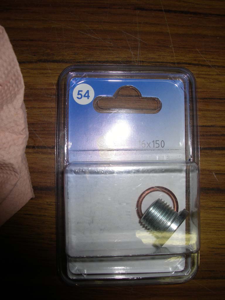

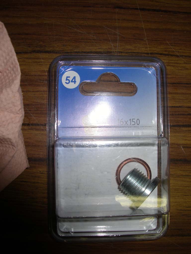

Pour ceux qui feraient leur courses chez norauto,
Voici le joint + bouchon de vidange qui va sur notre V6 ...
(la réf. n’étant pas indiqué pour l'avt v6 dans leur liste)
