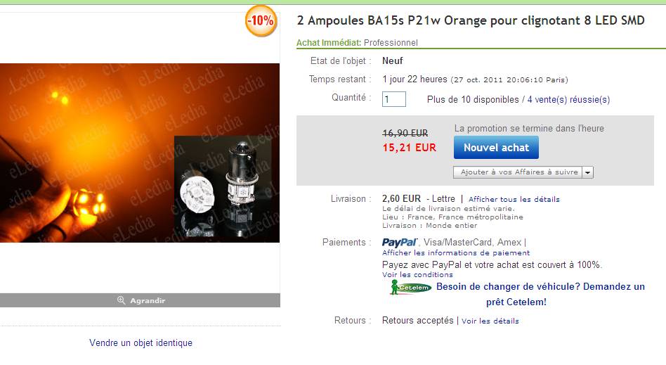

Spaza a écrit :Peux tu me donner la référence ou le modèle exacte de tes lampes à led ?
Voilà ce que j'ai acheté : http://cgi.ebay.fr/2-Ampoules-BA15s-P21 ... 1c1f601df0
2 Ampoules BA15s P21w Orange pour clignotant 8 LED SMD _ eBay.pdf
(210.51 Kio) Téléchargé 163 fois

Il semblerait que ces ampoules led n'aient pas la conso des ampoules à filament, malgré l'affichage de 21watts et heureusement puisque ce sont des très faible conso qui ne chauffent quasiment pas. Une "normale" consomme environ près de 2A(6à8 ohms) et pour un coté clignotant cela frise les 4 à 5 A dans le circuit normal. Avec les led ce sont des mA et sans résistance de charge montée en parallèle sur chaque ampoule ou dans le circuit, cela risque de poser les pb.....mentionnés! En insistant on peut remettre une 10 à 15 ohms de charge pas trop près des fils ...mais c'est ce que font les ampoules à filament, sans ces soucis :cry: sauf la durée de vie plus courte :oops:
