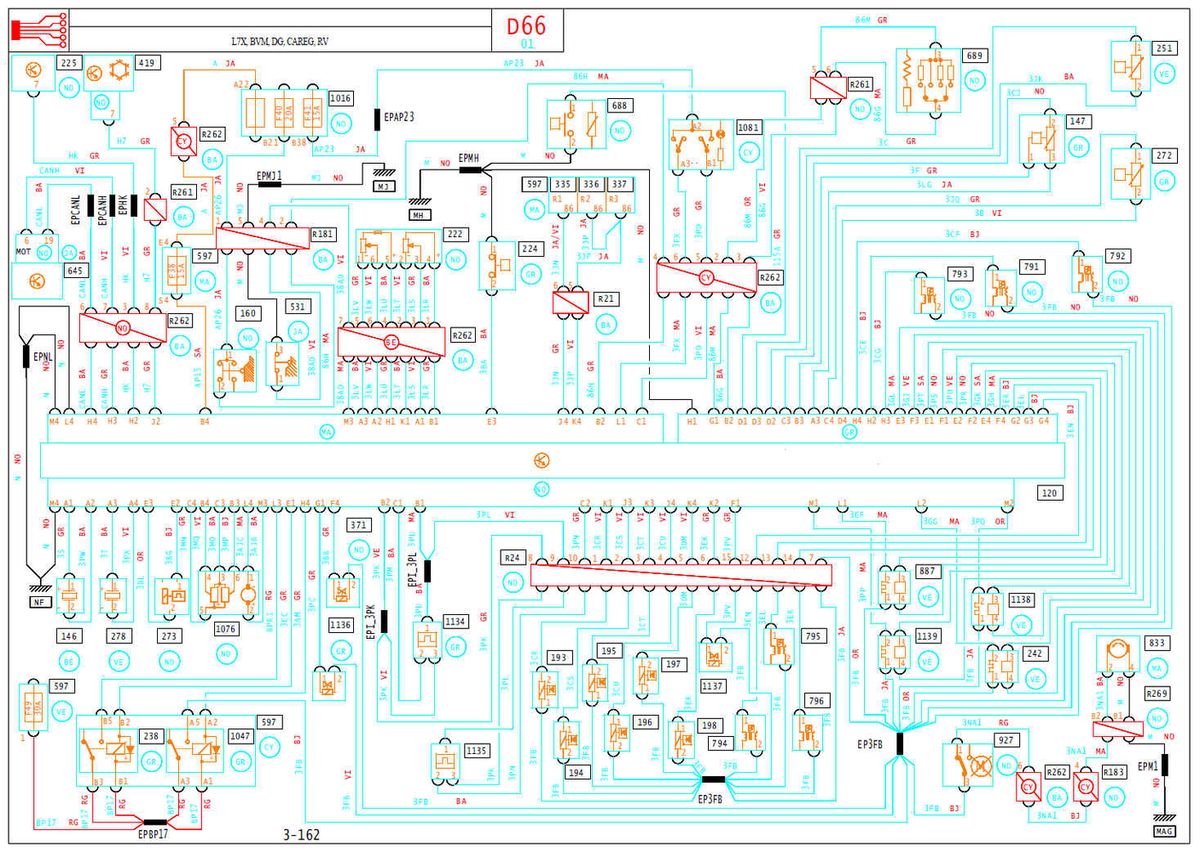

fantomeblanc a écrit : ces vannes a priori si j ai bien compris servent à décaler l'arbre à came pour avoir plus de couple à bas régime (corriger si je me trompe) mais c'est très léger et il est vrai que j'ai senti un peu la différence entre l'avant et après
ça répond beaucoup mieux
Tu as bien compris ...un peu plus de détail sur le fonctionnement de ce système qui nous permet d'obtenir 90% du couple max dès 2500tr/min :D
Notre système d'admission variable fonctionne suivant deux lois d'arbres à cames différentes (de façon tout ou rien) qui sont fonction du régime et la charge du moteur.
Le décalage de l'admission est réalisé par des déphaseurs hydrauliques qui sont situés sur les arbres à cames d'admission (un pour chaque arbre). Ils sont pilotés par le calculateur d'injection via deux électrovannes (rep 1136 et 1137 sur le schéma 0162_A3) placées sur le couvre-culasse.
Le positionnement des arbres à cames d'admission est lu par le calculateur via deux capteurs (un pour chaque arbre - rep 1134 et 1135 sur le schéma 0162_A3) placés aussi sur le couvre-culasse (du côté opposé aux électrovannes).
Les électrovannes autorisent le passage de l'huile pour piloter les déphaseurs en fonction du fonctionnement du moteur :
– si la température du liquide de refroidissement est supérieure à -10°C,
– pendant la phase de réchauffage des catalyseurs, c’est-à-dire juste après le démarrage du moteur avec une température du liquide de refroidissement comprise entre -10˚C et 32˚C,
– si le régime moteur est compris entre 920 et 5500 tr/min, avec une température d’huile moteur comprise
entre -10˚C et 110˚C,
– si le régime moteur est compris entre 1200 et 5500 tr/min avec une température d’huile moteur supérieure à 120˚C,
– s’il n’existe pas de défaut d'injection.
PS : Désolé pour la qualité du schéma, mais le pdf ne passait pas (trop gros), c'est donc une une copie d'écran redimensionnée :oops:
