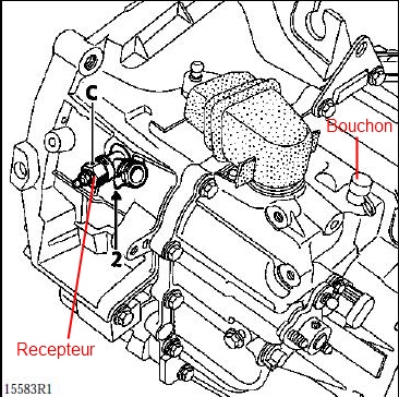

bon verification du recepteur et de l'emeteur d'embrayage,apres avoir demonté la boite a air (acces plus facile)pas de fuite,ni sur la durite.ni meme sur l'emetteur,et en actionnant la pedale d'embrayage a la main pas de probleme de course elle action bien l'emetteur.
verification des commande de passage de vitesse il sont bien en place et moteur a l'arret,les vitesse passe bien.
sur le dessus de la boite de vitesse se trouve un bouchon plastique,a partir de la j'ai mis un cable rigide pour verifier le niveau,et je n'ai pas d'huile en ressortant le cable.

heu le ''bouchon'' ?
je suis pas sur que ce soit par là que ca se mesure, sur la bva, y a ce bouchon mais aussi une jauge, tu as bien tout regardé ?

j'ai eu l'info,c'est un bouchon de degazage.
dans un premier temps je m'oriente vers la purge du circuit de freinage,puisque le systeme d'embrayage est couplé hydrauliquement a ce systeme.

brio : sur ces boites ? le niveau se fait en ''trop plein'' non ?

le remplissgage de la boite PK6 ne se fait pas par debordement,mais juste la quantitée de 2.2l avec une seringe de remplissage.
