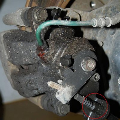

Après avoir changé tout le système de freinage de a twingo de ma femme (disques/plaquettes/étriers/flexibles à l'avant et garnitures/cylindre de roue à l'arrière et liquide de frein), j'ai fait le réglage du frein à main.
Du coup, j'en ai profité pour essayer de le faire sur l'Avantime, car il fallait presque que je lève le levier de frein à la verticale pour qu'il ne recule pas en me garant dans une pente...
J'ai mis le vaisseau sur chandelles, roues arrières pendantes, je les ai déposées.
Et là, bizarre, la gâche dans laquelle est accroché le câble de frein à main sur l'étrier, côté gauche, était quasiment totalement tournée, comme si on serrait en permanence le frein à main, à fond...
![Etrier arrière.JPG (86.24 Kio) Consulté 5573 fois Extrémité du câble de frein à main et biellette sur étrier arrière](./download/file.php?id=3867&t=1&sid=bb2cff46b95bfd58b2cf7ec27edadb76)
- Extrémité du câble de frein à main et biellette sur étrier arrière

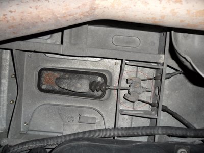

![reglage frein a main avantime connexion atome ().JPG (1.09 Mio) Consulté 5573 fois Extrémité du câble de frein à main côté levier de frein à main (photo empruntée à Atome dans son tuto...)](./download/file.php?id=3868&t=1&sid=bb2cff46b95bfd58b2cf7ec27edadb76)
- Extrémité du câble de frein à main côté levier de frein à main (photo empruntée à Atome dans son tuto...)

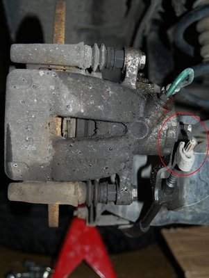

Après un petit démontage (décrochage) du câble de frein côté étrier, et côté boulon de réglage, je me rends compte que le caoutchouc de protection est coupé, et qu'il y a de la merdouille : boue, etc... sur le câble, et qu'il est totalement grippé...
![Etrier arrière (2).JPG (74.46 Kio) Consulté 5573 fois Soufflet d'étanchéité en cause](./download/file.php?id=3869&t=1&sid=bb2cff46b95bfd58b2cf7ec27edadb76)
- Soufflet d'étanchéité en cause
Je nettoie à fond, j'arrose généreusement de graisse blanche en spray, et je tire d'un côté puis de l'autre à fond avec une pince, en rajoutant de la graisse blanche régulièrement... J'ai ainsi réussi à le faire coulisser à peu près... Après remontage, c'est bon, l'action sur le levier de frein à main a un effet sur les plaquettes côté gauche, comme droit...
