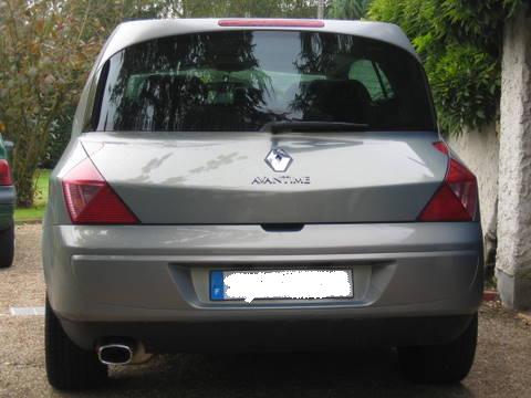

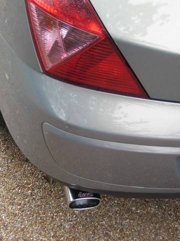

Et voilà le résultat après montage! Quelques photos...
Avantime V6 24Steppe Dynamic 02'

Prochaine étape: tube inox remplaçant l'intermédiaire, car là, plus aucun bruit d'échappement, uniquement celui du moteur, c'est frustrant !!!!

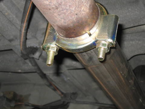

Devil simple posé avec tube inox pour remplacer le silencieux intermédiaire !!!!
Grosse galère, quelques heures de boulot pour réaliser le tube, pour retrouver les alignements et surtout pour réaliser le bout à assembler sur les catas, du coup ça s'est fini avec la récup du bout acier du silencieux intermédiaire pour pouvoir finir l'assemblage.
Donc je dois réusiner un outil pour faire l'embouti du bout en inox afin de fignoler mon truc, sinon, au niveau bruit, très joli et ça reste super discret....

Je vais essayer de faire des photos, mais il reste du boulot pour en faire d'autre... Je dois passer au tour mon outil d'embouti.

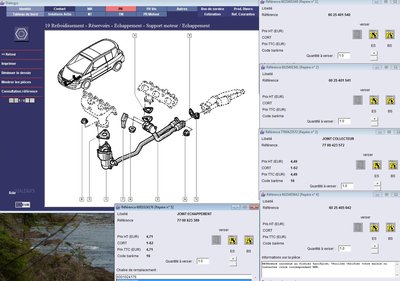

Bonjour, propriétaire belge d'une Avantime 3.0 de 2003, j'ai acheté le kit FOX avec le silencieux arrière et le silencieux avant. Mais il me manque le catalyseur intermédiaire, qui n'est plus disponible chez Renault ni chez Bosal.
Auriez-vous une suggestion où je pourrais me procurer cette pièce ?
Aussi, je cherche une photo et/ou un plan de l'ensemble de la ligne d'échappement, depuis les collecteurs jusqu'au silencieux arrière, avec les références des différentes sections, est-ce que quelqu'un pourrait m'aider ? Dans le manuel technique, il n'y a que qques photos de certaines parties, pas la ligne complète.

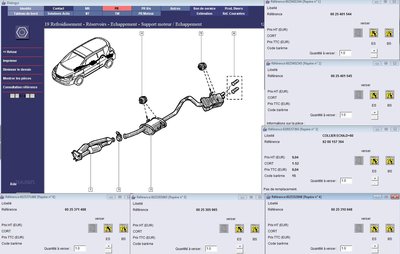

Salut Mac Dany.
Voici les éclatés Dialogys de la ligne complète.
Dis moi si tu veux autre chose (collecteurs, ...) ? Pour le cata, fais le faire sur mesure chez proinox... http://www.proinoxasi.fr/catalyseurs_sport.html. Tu y vas de la part du forum...
