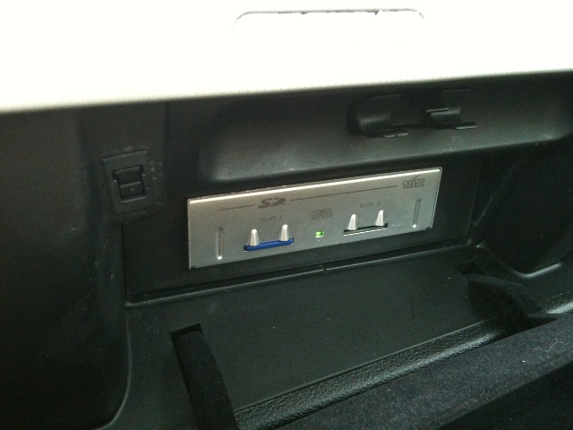

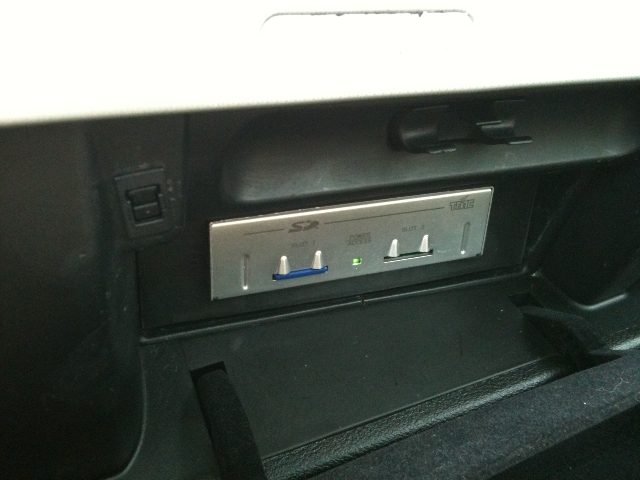

Le mini Android pour Bluetime avance bien mais êtes vous assez sages pour avoir des photos ?
Quoiqu'il en soit, en cherchant un moyen propre et discret pour incruster le lecteur de carte sd et le port usb, je suis tombé par hasard sur les photos de koukiz, merci à lui.
Il prendra donc place ici:
Ayant un dynamique cet emplacement est vierge de découpe.

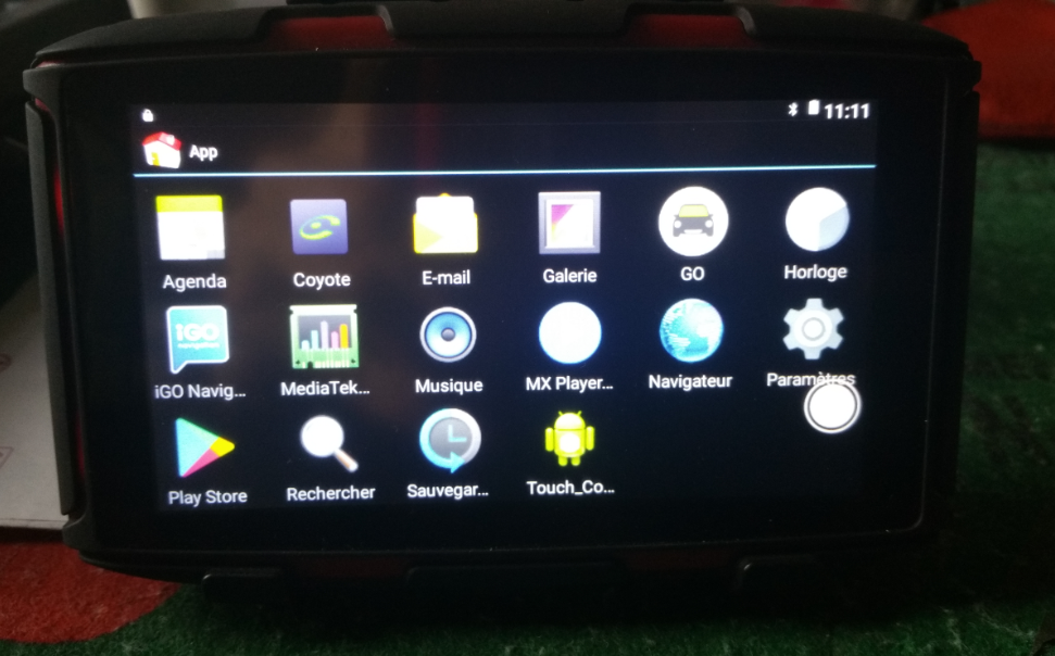

Salut ,
Je viens d'installer igo , Tom Tom go et Coyote sur un GPS Chinois 5" en Android 6 .Dis moi ce que tu veux.
Yves
BMW R1100RT.

Salut Erik ,
C'est un GPS Moto livré avec 2 supports :moto et voiture.
https://fr.aliexpress.com/item/40000903 ... 6c37gMZvmv
Yves

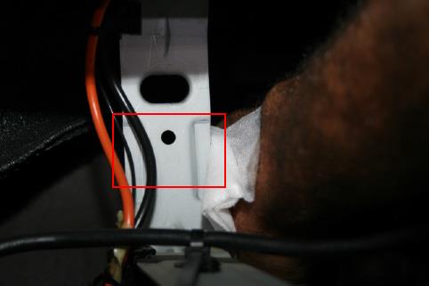

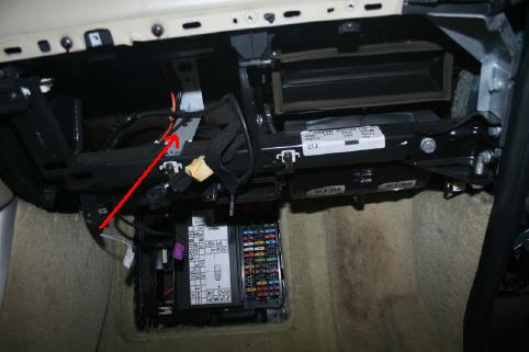

En attendant, quelqu'un aurait cette fixation sur une épave ?
Le module odroid prendrai place ici
Mathieu
