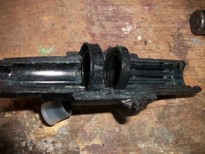

Pour avoir changer le mien avant la catastrophe.... il y a peut être une solution à approfondir .
Car lorsque j ai regarder comment était fait le.vieux j ai démonter le piston du cylindre.
Le piston et constitué avec un joint toxique si j ai de bon souvenir. Il y a peut être moyen de le faire refaire a une côté plus importante en alu ou autre pièce ou simplement changer le joint.
De plus il peut être sortie sans démonter l ensemble mais simplement côté pédalier!!

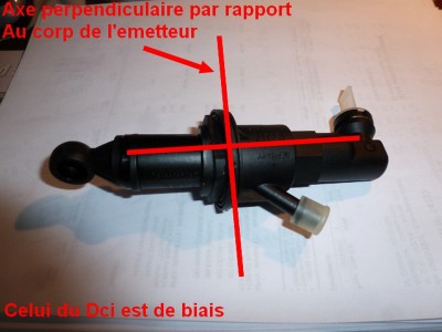

Celui de la velsatis serait il compatible ?
Re: Emetteur d'embrayage
Aucune compatibilité !! désolé c'est une piste déjà étudiée...le seul émetteur qui soit le plus approchant est celui de l'espace 3 mais l'angulation est légèrement différentes voir photo !! Pour la réparation peut probable également car les joints sont noyés dans le plastique voir photo.

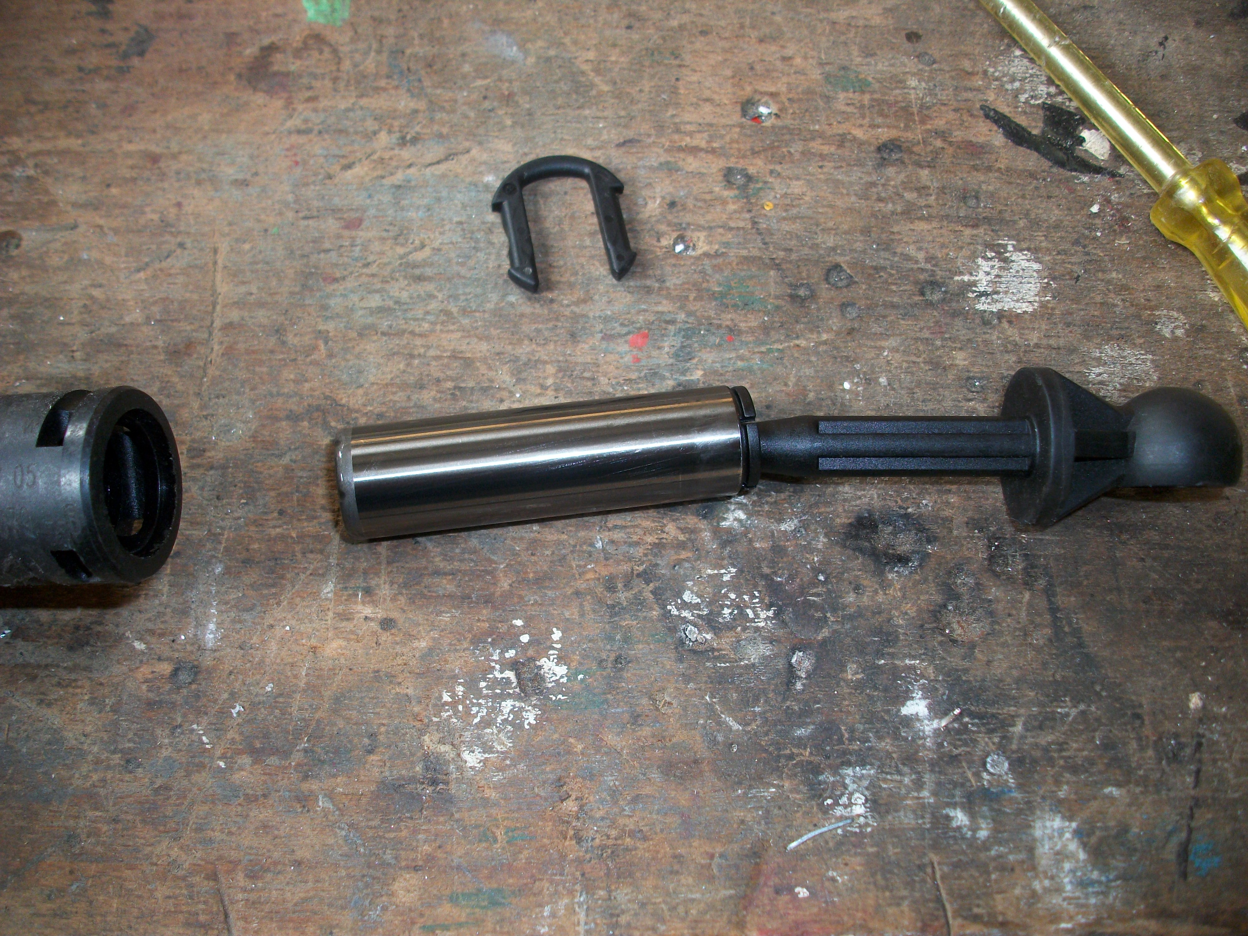

Une question: c'est que du plastic dans la pièce? Pas de joint, ressort, etc? Car si c'est le cas, une imprimante 3D peut faire l'affaire.

Bonsoir, ce sujet m'attriste et ayant déjà remis en état de bon fonctionnement des appareils décrétés irréparables, je veux bien tenter une opération de sauvetage, si un candidat veut bien me faire parvenir son émetteur en souffrance.
Pour la tentative, si réussite (?), photos suivraient pour les autres avantimers et dans ce cas ce serait mon cadeau... de Noël :wink:

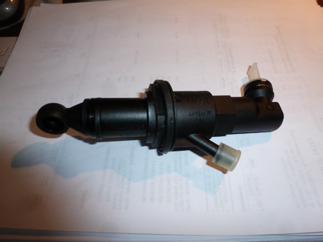

J'ai regardé les photos de la pièce. Elle me parait adaptée à une refabrication par imprimante 3D (sous réserve de trouver le joint). Il n'y a pas d'effort particulier sur cette pièce qui nécessiterait un matériau spécifique ?
