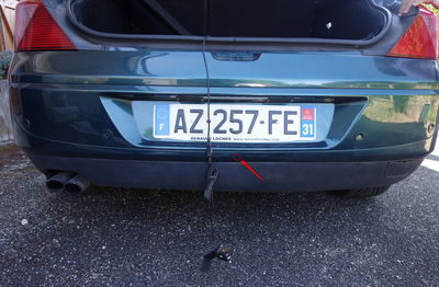

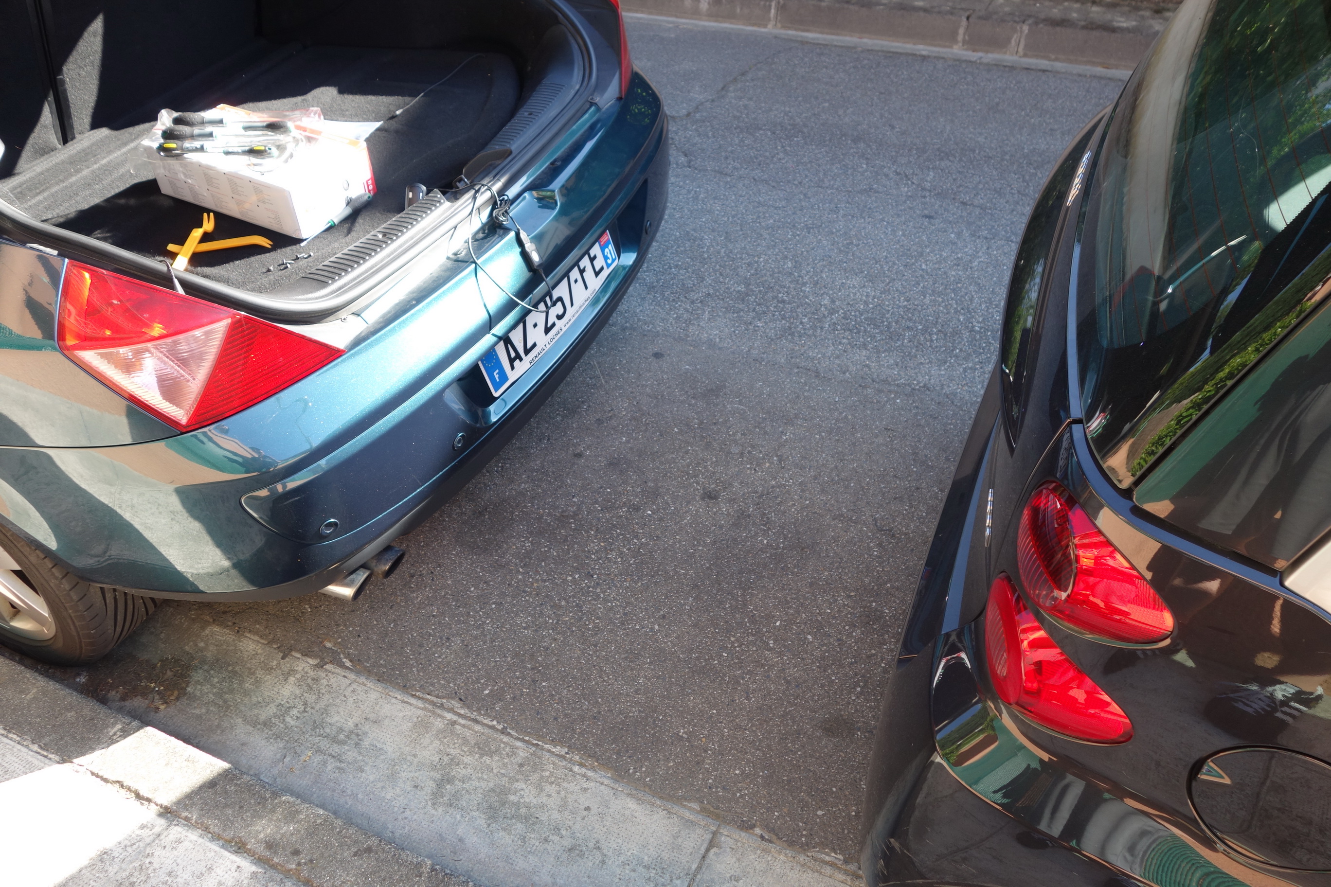

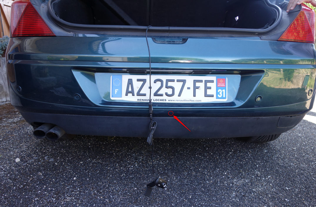

Ayé, de retour sur ce sujet: ça fonctionne
Donc, même si on n'a pas pu finir (fête de la musique et travaux divers oblige), le principal est fait:
- le Parrot Tablet est installé et fonctionnel
- la caméra de recul (une webcam) fonctionne mais n'est pas encore installée. On a tiré la rallonge USB jusque dans le coffre, on sait à peu près à quel endroit il va falloir essayer de fixer la caméra (cf le petit rond au bout de la flèche sur l'image ci-dessous), et il va maintenant rester (c'est pour dans 2 semaines) à réussir à la fixer là où on veut....Sinon, le Tablet gère bien la webcam, avec l'appli SmartCam livrée de base sur le Tablet, ou alors avec l'appli Cyclops, par contre, j'ai pas pu tester l'enclenchement automatique au passage de la marche arrière.....
On va faire l'install en même temps que la barre d'attelage, vu que c'est dans le même coin

Merci, en fait l'install est simple, c'est du plug and play (y'a juste les cables d'alim +12V et +12V APC à intervertir) je sais pas pourquoi ça n'a pas marché correctement la 1ère fois....Le plus chiant, c'est tout le reste, le démontage du sièges, la moquette, les garnitures, etc....
Pour la webcam:
- Non, l'appli met 1 sec environ à se lancer après c'est fluide, j'ai pas remarqué de latence particulière ni de saccades
- j'ai pas encore testé l'angle...Ma webcam est censée avoir déjà un angle assez ouvert (120-130° annoncés), et après j'ai la petite lentille fisheye qui permet d'agrandir un peu l'angle (testé avec mon smartphone) mais qui du coup déforme l'image et rajoute un masque rond dans les coin (ouais, c'est du fisheye quoi
- la qualité, c'est acceptable pour une utilisation caméra de recul, ça ne me choque pas du tout, j'attend pas de voir les voitures de derrière en 4K

Ah ah... donc ça a bien l'air fonctionnel... intéressant
tu ne veux pas essayer de tester l'angle avant le montage ? Car c'est quand même sacrément important je trouve.
En fait Brio m'avait dit de mettre ça direct mais j'ai voulu faire mon entêté... et puis j'avais déjà un mki 9100 qui marchait très bien.
Sauf que le smartphone c'est bien, mais ça a aussi des inconvénients qui commencent à être emmer... à l'usage.
En cas d'upgrade d'un mki 9100 vers le Tablet faut tout changer, ou est-ce qu'il y a des pièces qui sont compatibles ?

Alors,
aidé de mon assistant (mon fils Robin), j'ai fait 2 très courtes vidéos pour montrer ce que donne l'image de la webcam placée à peut près à l'endroit où j'aimerais la fixer (cf l'image plus haut).
1ère vidéo sans fisheye, 2ème avec fisheye.....Même si l'angle est un peu plus important en fisheye, la qualité d'image est moins belle (il faut attendre quelques secondes dans la vidéo pour que la mise au point se fasse sur mon film) et le masque arrondi me plait moins.....
Je referai le test avec/sans fisheye au moment où je ferai la vraie install, mais comme ça, je pense que je ne mettrai pas la lentille fisheye.
Sans Fisheye: https://youtu.be/FhzTL1zk-oE
Avec Fisheye: https://youtu.be/bHnYQon75fY
Pour être complet sur le test, voici la distance qui séparait l'arrière de mon Avantime de la Smart: Enfin, je n'ai pas pensé à tester l'activation de la webcam au passage de la marche arrière........

Salut
Merci pour ta réponse et pour tes vidéos avec ton petit assistant
Très sympa.
Dis donc, je suis bluffé par la qualité de l'affichage, pas de latence et même la résolution est bien ! Et ça se lance rapidement, le lancement de l'app est réactif et tout ça. Par rapport à mon app sur mon samsung, le Parrot est mieux sans aucun doute. Image plus propre.
Reste maintenant à intégrer la caméra à l'emplacement prévu (ça va pas être évident quand même) et régler l'angle de vision. Avec Fish Eye c'est bien niveau angle de vue, mais évidemment c'est moins agréable. Sans, c'est peut être un peu limite quand même non ? Par exemple, tu ne peux pas voir ce qui se passe sur les cotés au niveau du parechoc de la voiture. Il faudrait trouver une lentille qui fasse le compromis entre les deux.
Très sympa.

Avec plaisir
yep, la qualité d'image est très satisfaisante au vu de la résolution d'écran du Tablet.
Yep, je n'aime pas le rendu de la lentille fisheye que j'ai...Après, l'angle de la caméra me convient je pense, sachant qu'on a encore le radar de recul qui nous indiquera les éventuels obstacles sur les côtés, et puis on a aussi les rétros qui peuvent servir
Pour l'intégration, non ça ne va pas être super simple, encore que....On a déjà amené la rallonge USB dans le coffre, maintenant il faut qu'on voit si y'a un trou pour la faire passer vers l'intérieur de la carrosserie (derrière la plaque d'immat)....
En enlevant la jupe tout en bas, on aura un accès plus facile à l'emplacement que je vise, à savoir juste sous la plaque, y'a 3 ou 4cm avant d'arriver à la jupe....Et il se trouve que, quand on regarde par en-dessous, on voit une découpe exactement à cet endroit, qui permet de placer la webcam exactement là où je veux....A savoir maintenant comment la fixer, et aussi trouver un moyen pour essayer de la protéger au maximum d'éventuelles éclaboussures d'eau qui pourraient arriver par dessous....
Je fais ça soit ce dimanche, soit celui-lui d'après, en même temps que la pose de l'attelage (c'est au même endroit, on en profite
