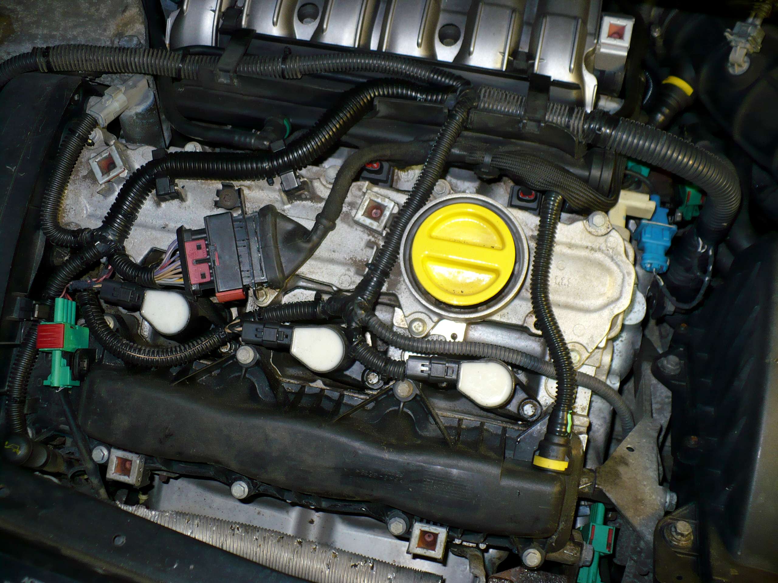

Et quelques bricoles pour se détendre:

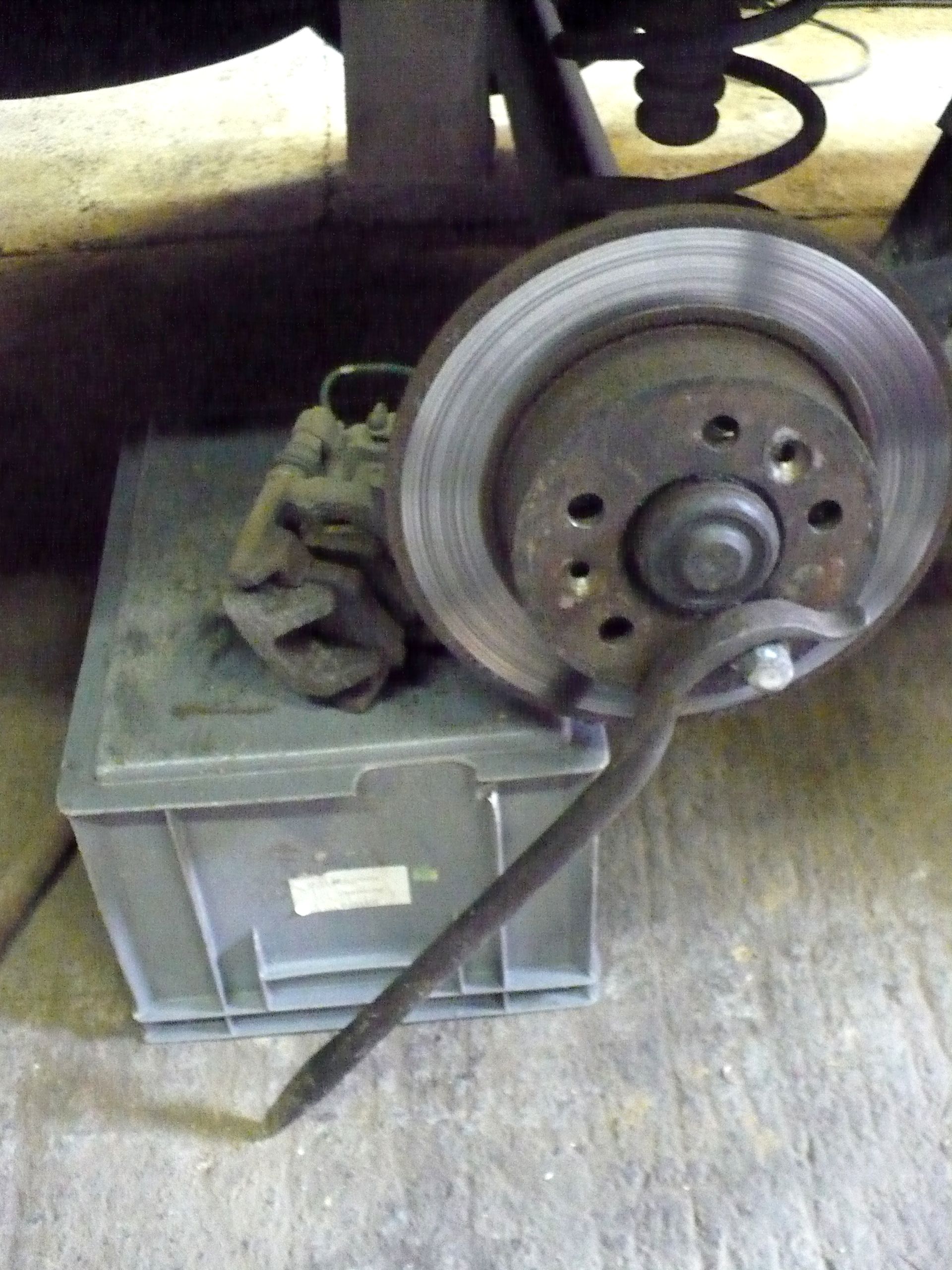

Les deux roulements arrière qui faisaient un sacré chahut. Voici un petit truc pour bloquer le moyeu en rotation lors du serrage / desserrage. Réfection des gaines de protection de la cablerie, qui étaient bien cuites.

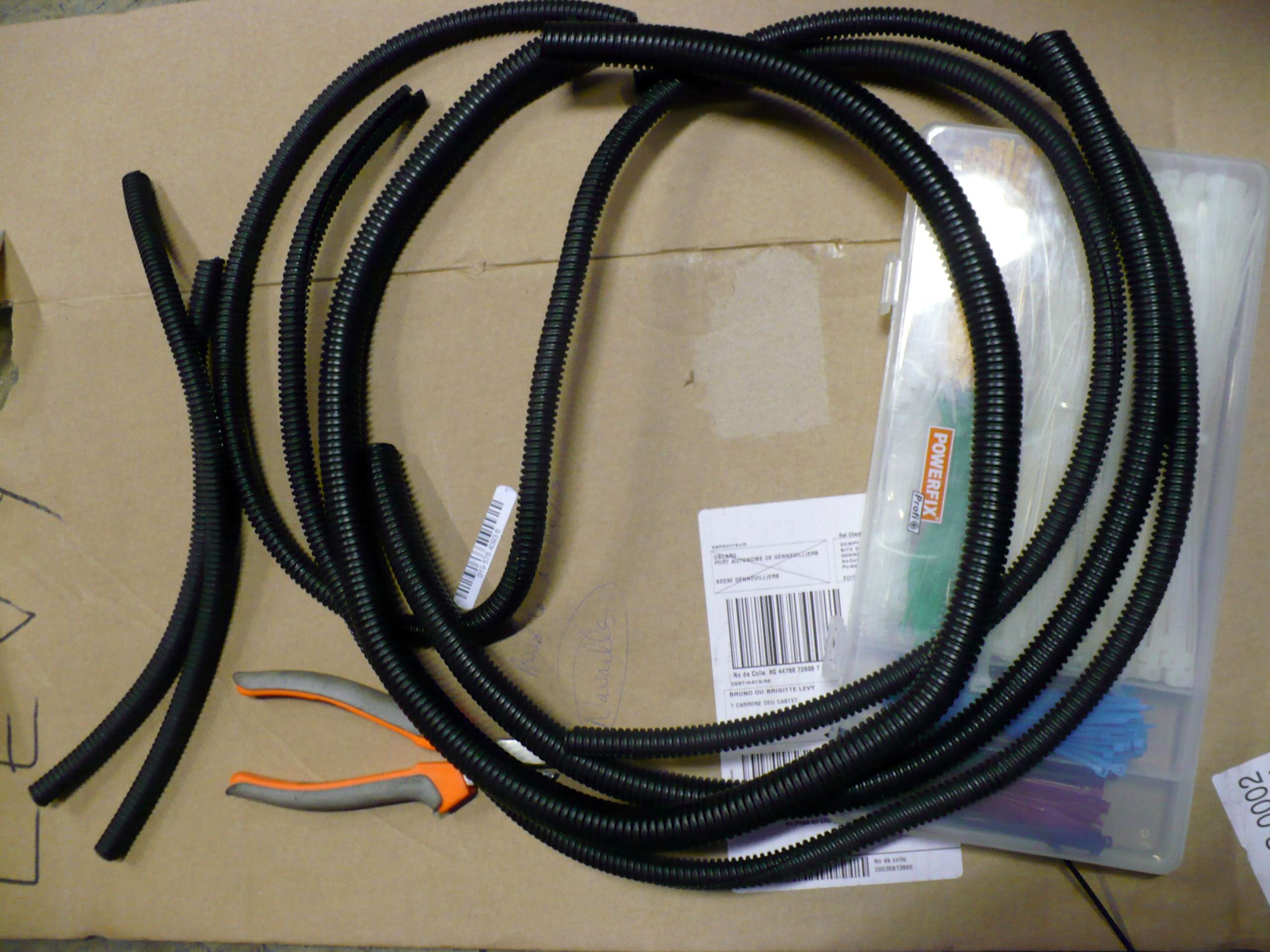

J'ai trouvé un lot de gaines fendues sur LBC. Elles sont sécurisées par des colliers Rislans. Pour la petite histoire, le gars qui m'a vendu ces gaines les avaient achetées pour sa Mustang 1974, mais il trouvait que ça faisait plouc et il s'est offert des gaines alu annelées style durites aviation. Je vous raconte pas le budget.
D'un autre coté, c'était un fou, et les boulons de couvre culbus étaient décorés d'un drapeau américain émaillé.

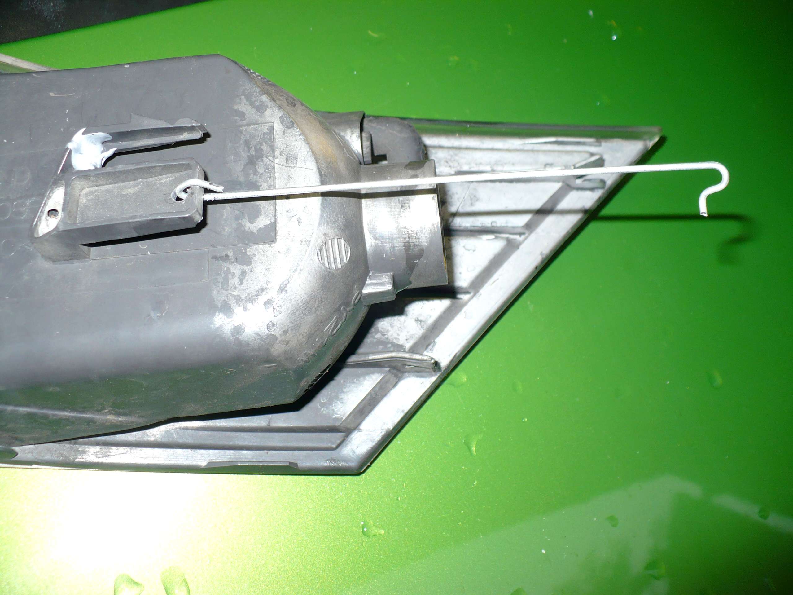

Encore un truc pour sécuriser l'attache de clignotant de type jouet chinois qui est bien sûr cassée. J'ai fait comme sur les Espace: Un petit trou et un fil de fer que l'on fixe dans le compartiment moteur, idéalement avec un crochet à ressort (Espace3).
C'est pas de l'origine mais j'ai failli paumer le cligno qui pendait lamentablement au bout de son fil.
Voilà, j'en garde un peu pour la prochaine fois et faut que je me trouve un carrossier pour les boucliers et une aile. Je pourrais faire mais je déteste poncer!
Et je garde les cuirs et la distri pour la fin chez les pros!

Pour info, les rotules axiales se démontent très bien avec une clé anglaise....
- Dogboy
- Messages : 874
Re: Cap au sud!
J'avais essayé sur l'Espace mais même avec la grosse clef anglaise impossible de les desserrer, j'avais abandonné de peur de fausser quelque chose au niveau de la crémaillère. Mais je re-tenterai le coup. Faut pas mourir idiot!brio77 a écrit :Pour info, les rotules axiales se démontent très bien avec une clé anglaise....

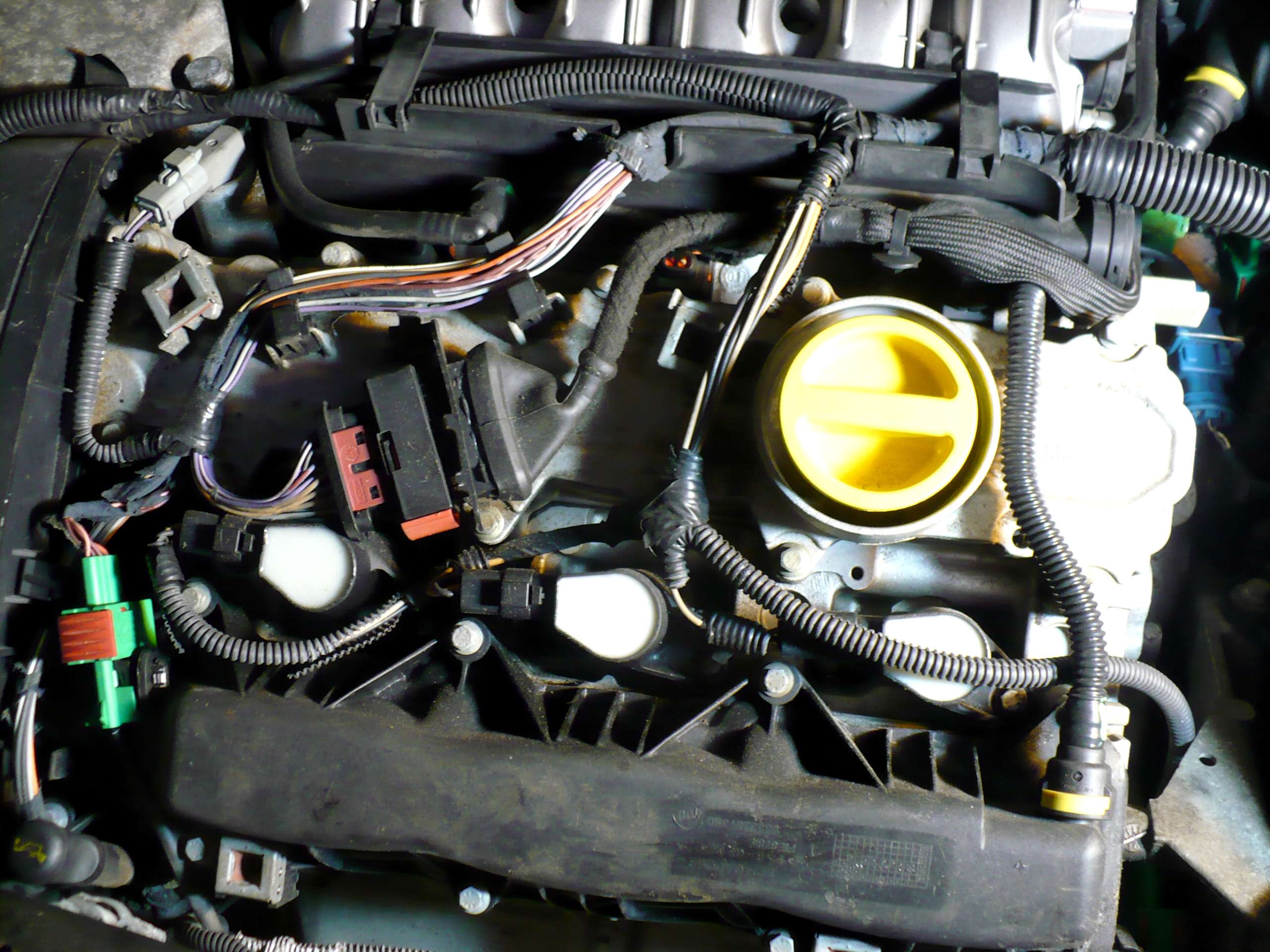

Brio, le passage par dessous pour la pompe de DA avec dépose compresseur de clim et alternateur, c'était le bon plan?
Où bien il y avait plus simple?
Re: Cap au sud!
Je ne sais pas te dire, car la seule pompe de DA que j'ai changée, c'était sur un moteur posé sur une palette....
Mais je pense qu'il n'y a pas 36 façons, si je devais le faire, et je ne vais pas tarder, je ferais comme toi !!!!

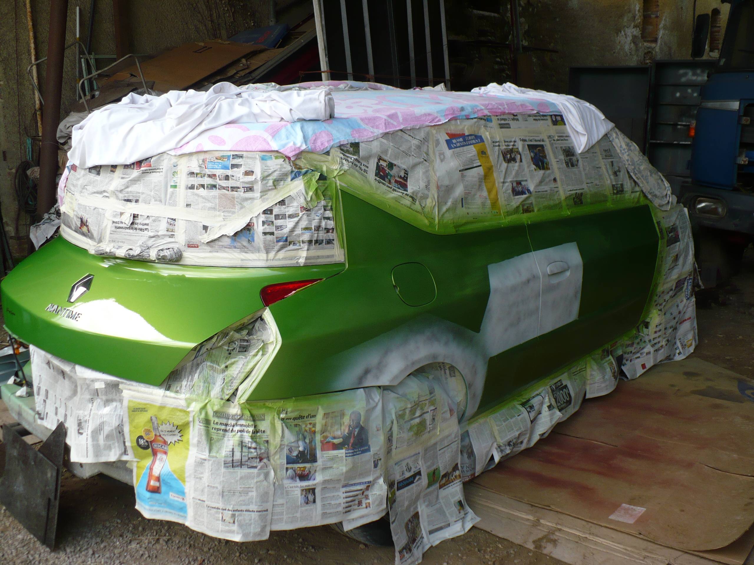

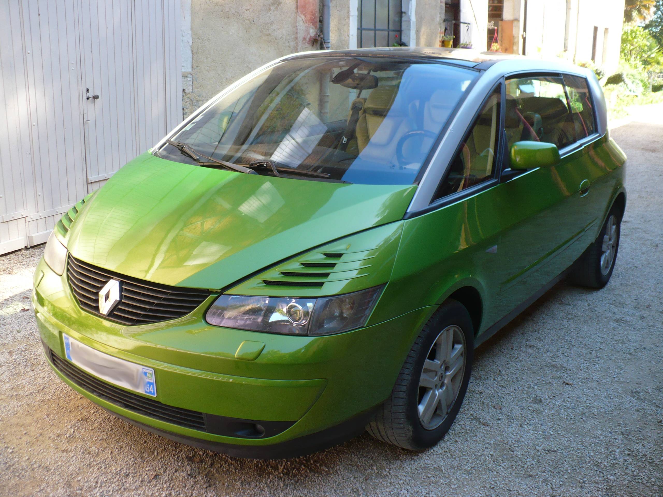

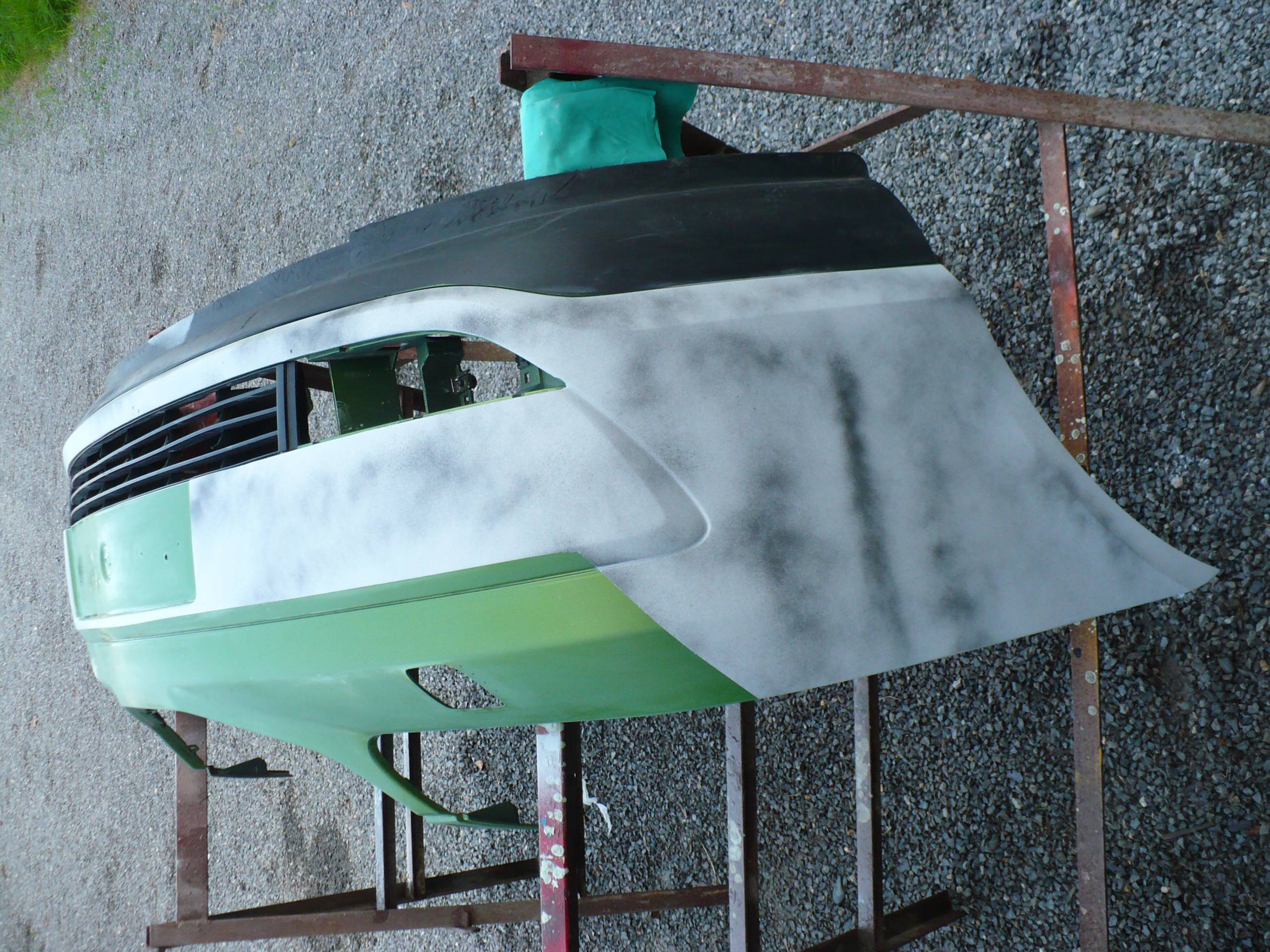

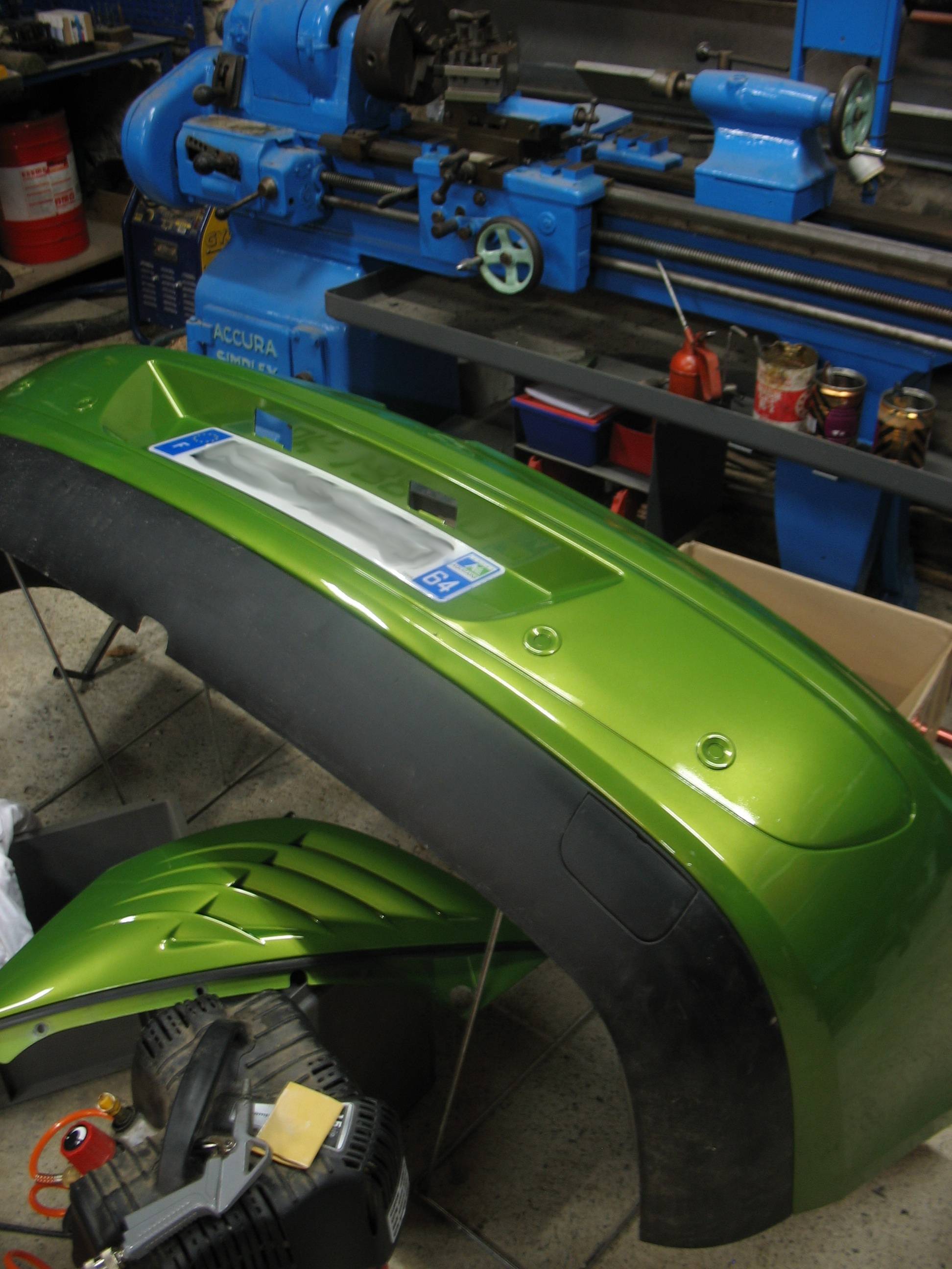

Allez! Une petite crise lors de ma dernière descente : On attaque la peinture!
Faut dire que je me suis auto-motivé en râpant portière et aile passager dans mon foutu parking souterrain.
Donc, après avoir digéré cette petite contrariété, je me suis dit que j'allais m'y coller. J'avais prévu 5 jours de boulot pour les deux boucliers, les deux ailes arrière et les deux portières, plus les paupières de phares.
Au final j'y ai passé une semaine et demi, démontage et remontage des éléments compris.
Budget peinture environ 250€ chez Color live (apprêt, peinture à la teinte, durcisseur, solvant, papier à poncer, etc)
C'est de la peinture au solvant, la peinture à l'eau c'est plus écolo mais c'est galère si on n'est pas équipé d'une étuve chauffante!
Résultat très satisfaisant (ce n'est pas moi qui ai tenu le pistolet), c'est pas une qualité usine mais ça tiens la comparaison avec ce que je vois sortir de nombreux carrossiers. D'autant que nous avons fait ça sous un hangar, sans équipement spécialisé. Prochaine étape, les brancards, mais là il faudra aligner toute la famille car elles en ont toutes besoin.

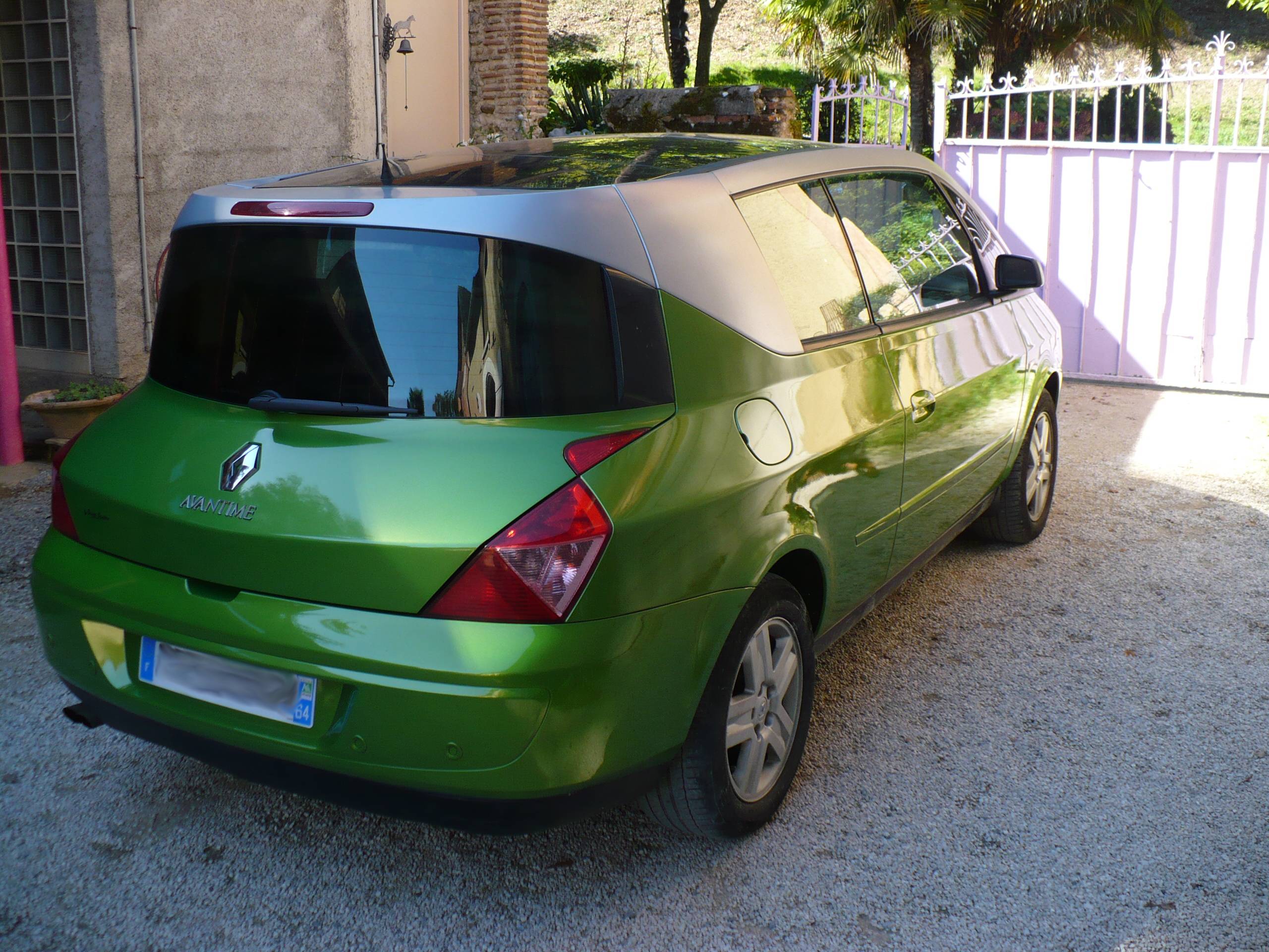

N'en jetez plus! Pour gagner du temps, je vous montre le travail terminé, comme à la télé, style avant/après avec la famille en larmes devant la nouvelle cuisine!
Mais les galères et les prises de tête je passe sous silence, genre le cardan gauche déboité en déposant mon amortisseur! Et toute l'huile de boîte sur les pieds. Ainsi que le boulot que je recommence 3 fois avant d'obtenir un résultat satisfaisant.
Mais je persévère, quand je serai grand, je travaillerai comme Brio.

Alors là cher Dogboy, je suis vraiment mais vraiment sur le cul
c'est une très belle peinture, vraiment
et une des toutes premières que je vois "en fait maison" depuis le temps que j'écume les forums
en fait ce qui m'impressionne le plus, c'est que tu arrives à tout faire chez toi joli savoir faire et esprit débrouille.

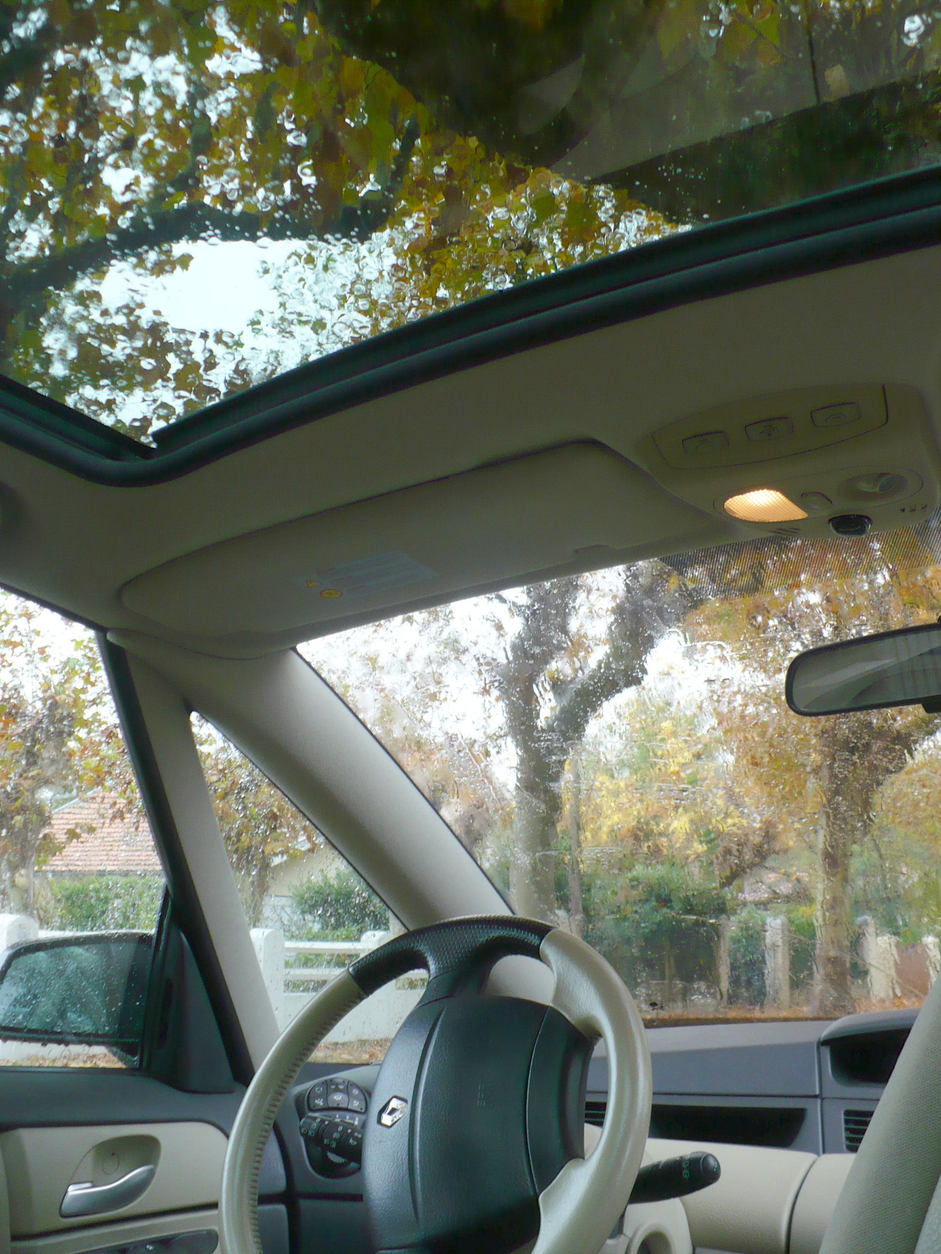

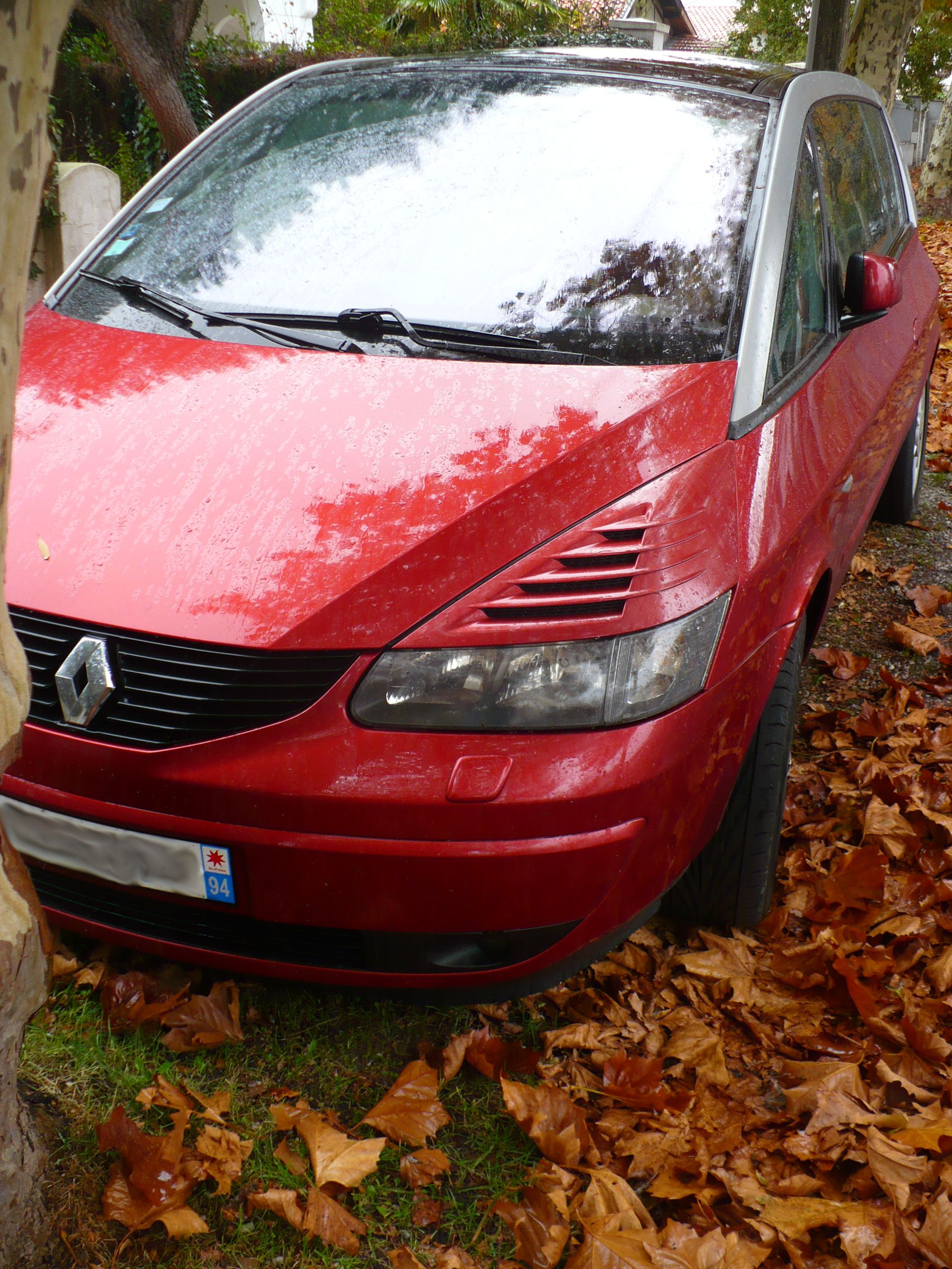

C'est l'automne! Et c'est superbe au bord du Bassin d'Arcachon .
Le rouge de mars va très bien avec cette saison.

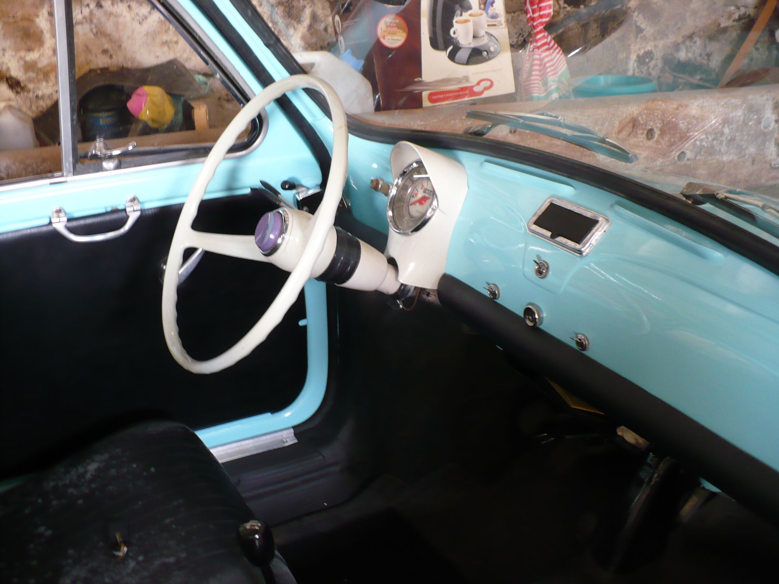

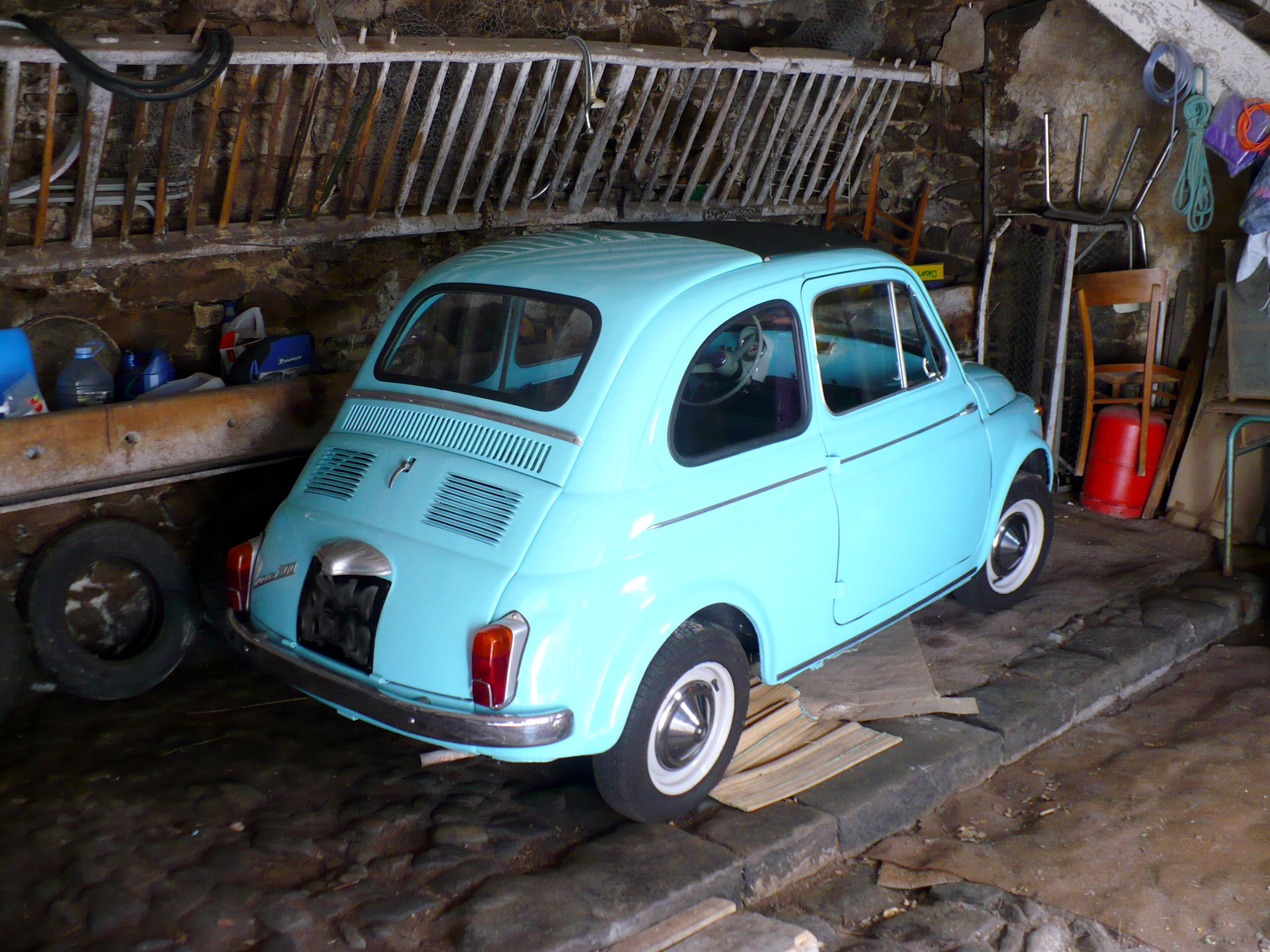

Au soleil il y a une quinzaine de jours, on s'est fait une petite "sortie de grange".
Évidemment, vous me direz des sorties de grange comme ça on en ferait bien tous les jours. Plus simplement, c'est la Fiat 500D de ma petite soeur, modèle 1963 restaurée intégralement en 2000 par mon père.
15 ans après, rien n'a bougé, bravo le dabe!
Comme elle n'avait plus la place pour la loger, nous sommes partis la chercher pour la rapatrier dans le Sud-Ouest.
Aller-retour Pau-Rodez dans une superbe journée d'automne (750 bornes quand même)
J'ai remis son attache à l'Illiade, une remorque plateau et même pas mal. Juste la conso qui passe de 9,1l à 13,5l, même remorque vide. La 500 est un modèle D 1963, une des dernières avec les "portes suicide" et le petit compteur rond.
Sur les pubs de l'époque, il y avait deux adultes devant et deux enfants debout derrière!
Pour les bagages, le coffre avant, qui contient le réservoir et la roue de secours, permet en plus d'emporter un sac à main.
PS: Ce petit jouet vaut quand même entre 6 et 9000€! Je vous laisse extrapoler pour l'Avantime en 2055! Une très belle journée, et une belle rigolade.
En attendant, mon chat se reposait.
