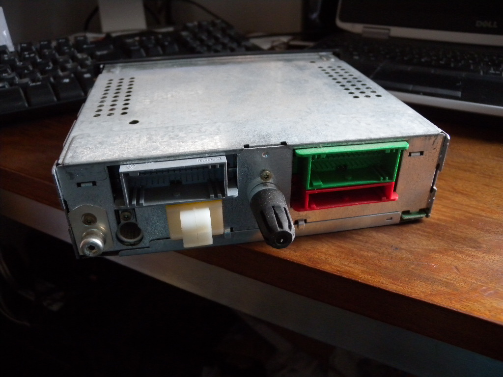

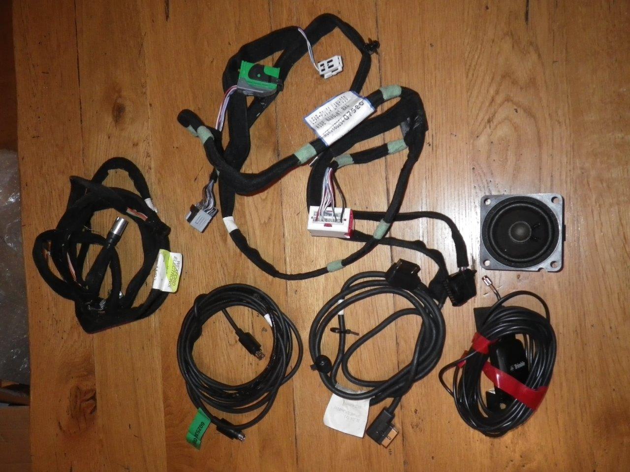

Il suffit de débrancher le connecteur du fils 8, je te cherche une photo ....
						BRIO, tu peux en faire autant, t'as perdu un bout de mémoire ?
Re: @ Defaut PHONE avec gps branché (gps HS)
Voila, merci Duc
Connecteur vert , le boitier console sauf erreur ( de mémoire ....)

Pour aider j'ai retrouvé une photo du connecteur vert....
YVes
YVes
