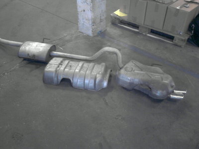

La ligne d'échappement d'origine a un seul défaut, elle a lâché au niveau de la soudure de sortie de l'intermédiaire (comme d'habitude), mais une fois réparée, ça fait une lige quasi neuve !!!! et surtout plus solide que neuve avec ne vrai soudure de pro.
On a même l'impression que la soudure s'est volatilisée tellement la découpe est propre (voir photos).
![P211011_18.22_[01].jpg (101.59 Kio) Consulté 11052 fois Plus de soudures sur l'intermédiaire](./download/file.php?id=3746&t=1)
- Plus de soudures sur l'intermédiaire
- La ligne d'origine quasi neuve
