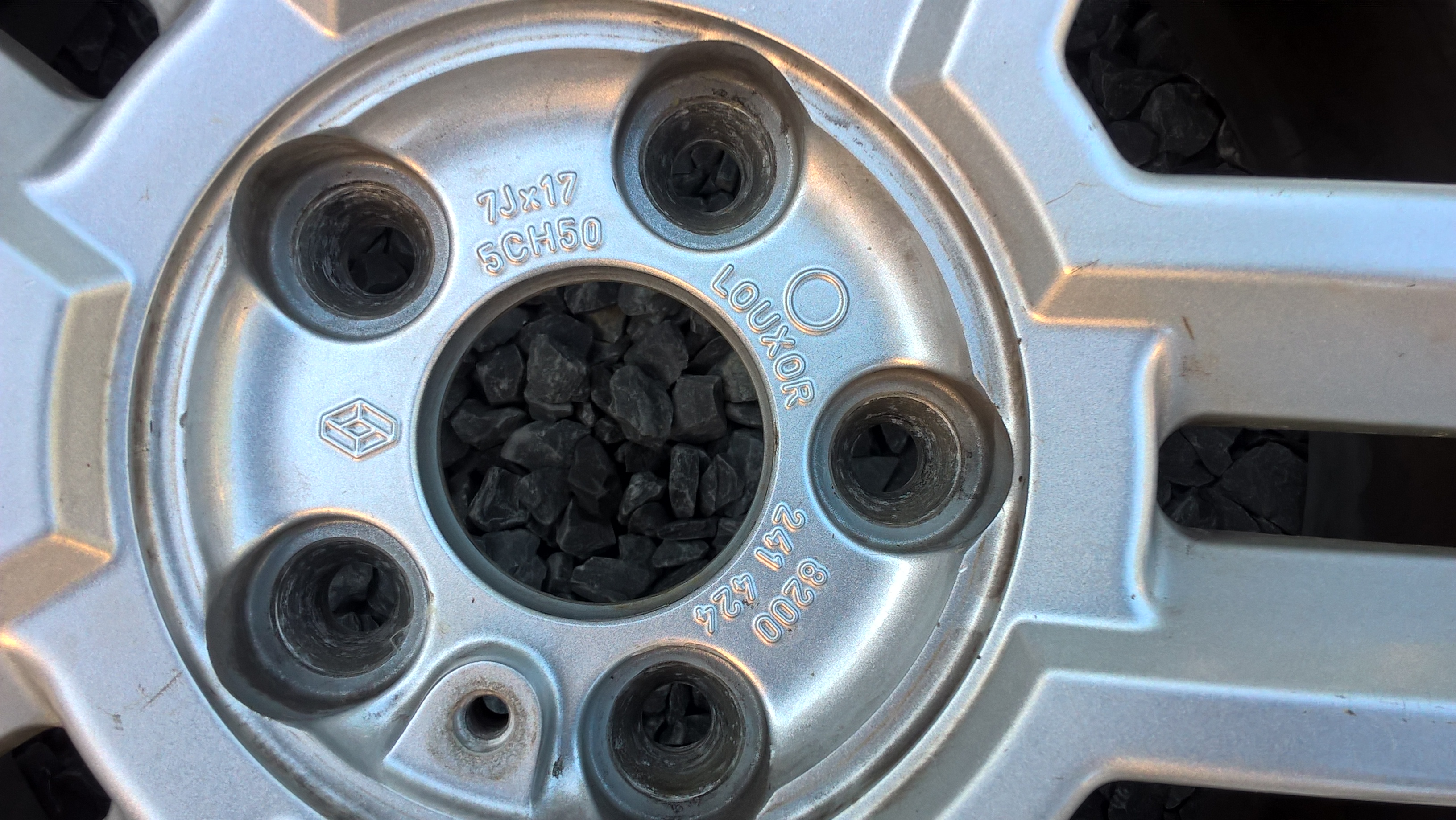

Quel con, j'ai eu l'occasion d'avoir des louxor et des silverstone en 17P 5trous, j'ai validé l'achat et ça ne se monte pas, trop proche de l'étrier.
Je dois passer par un système de cales mais je n'y connais rien.
Une petite aide est possible ?

Tu as forcément à l'intérieur de ces jantes des inscriptions dont une est le déport de ces jantes :!: Indique ce qui est inscrit et l'on te dira ce que tu peux faire pour la correction , si réalisable :arrow:

Bonsoir,
voici ce que j'ai sur les jantes Louxor, d'origine j'ai des Rhodes.
Mathieu

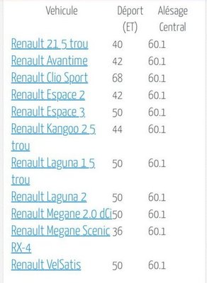

Messages : 1874
Re: Jantes pour AVT
Salut Mathieu, sans entrer dans le détail de la "lecture" des infos inscrites sur une jante (de nombreux sites expliquent la chose) tes jantes avec un CH de 50 ne conviennent pas pour l'avantime dont les jantes sont d'origine à 42. Il se peut qu'elles touchent un élément soit de freinage soit de la direction, car elles rentrent sous la caisse de 8mm.Pour les monter sans souci, il te faudrait des cales de 8mm pour retrouver l'ET d'origine. Certains "trichent' en meulant la zone de "touche" ce qui n'est pas recommandable.
