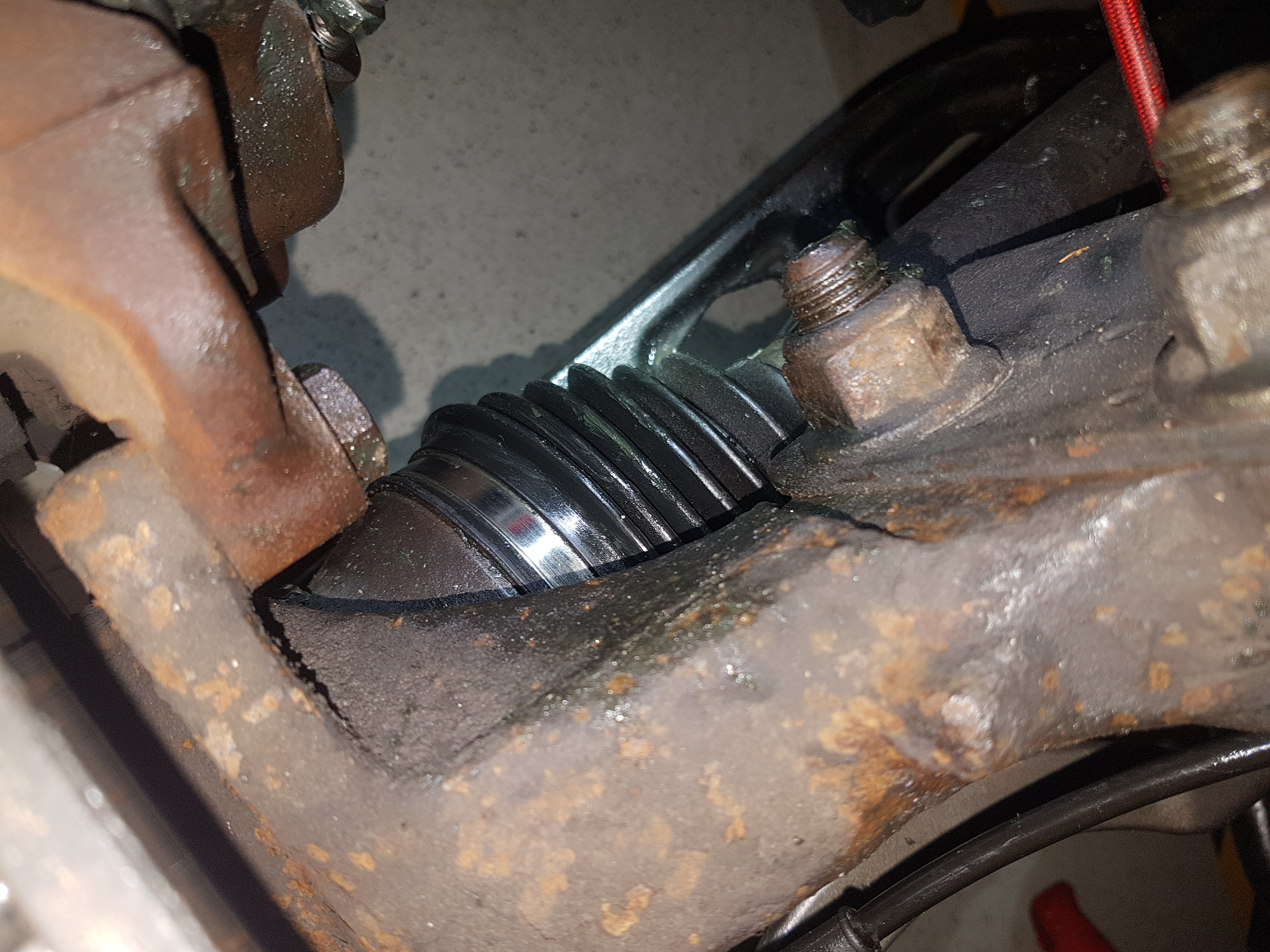

une fois gare, je vous passe les détails, mais en changeant les triangles et les rotules de direction, ils ont crevé le manchon du cardan gauche, et j'avais donc de la graisse partout, y compris sur les freins.

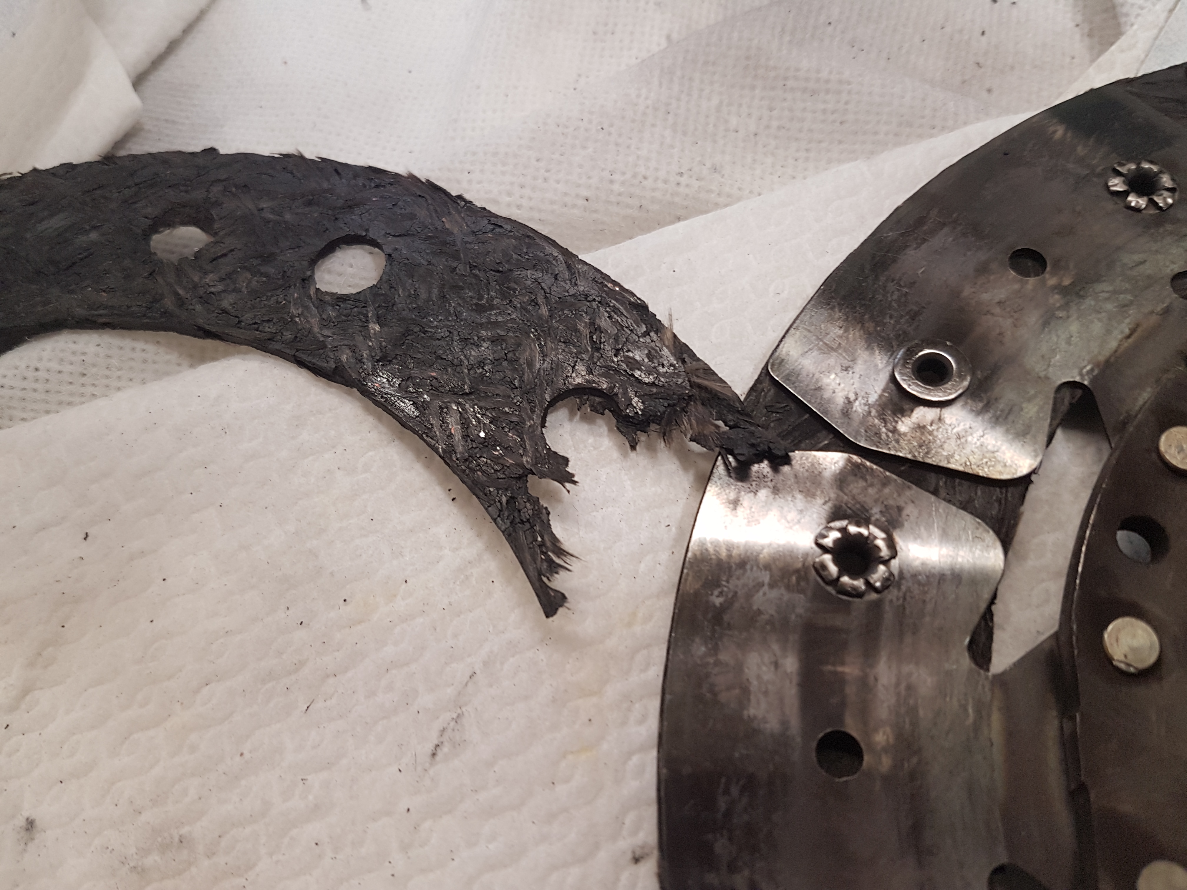

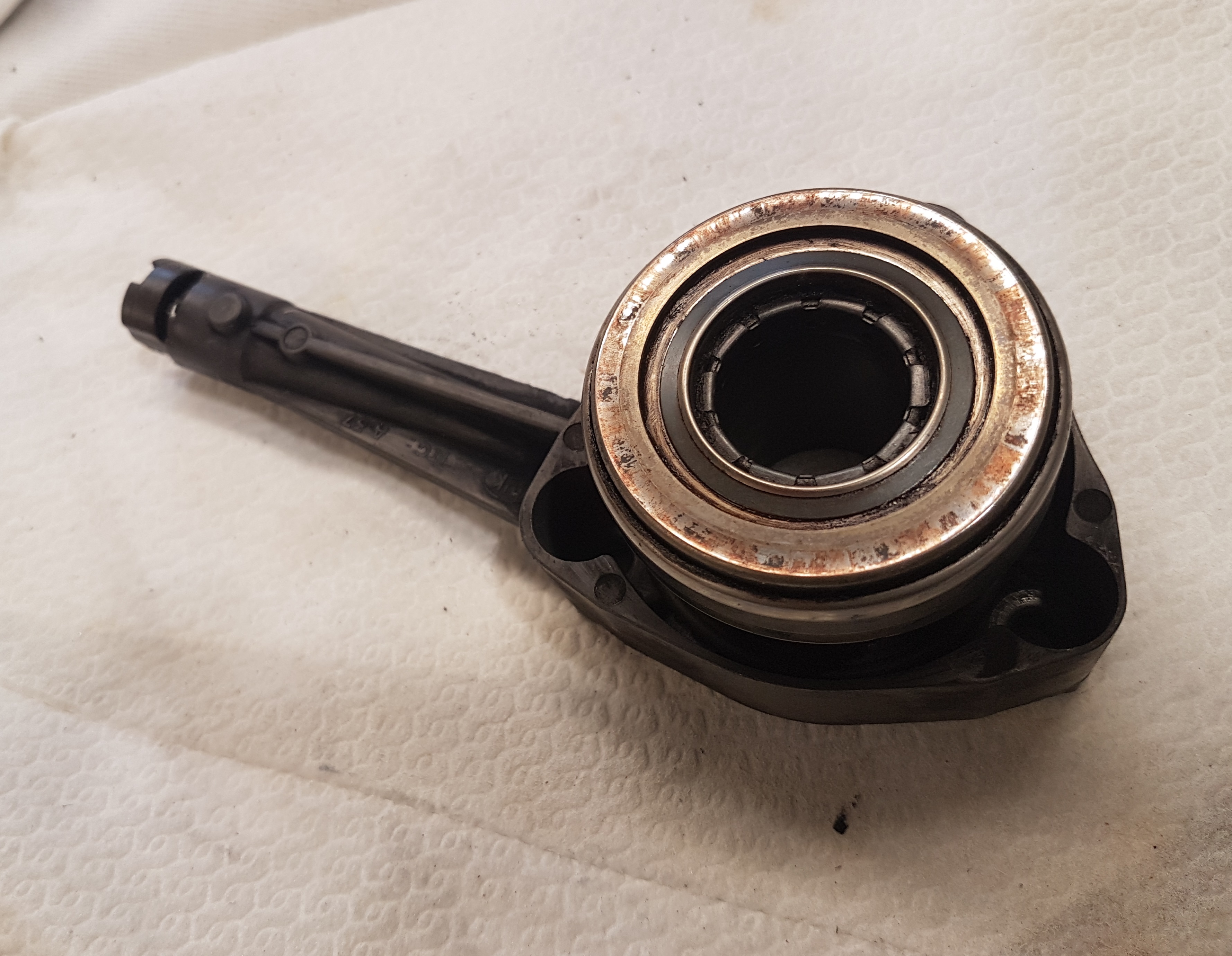

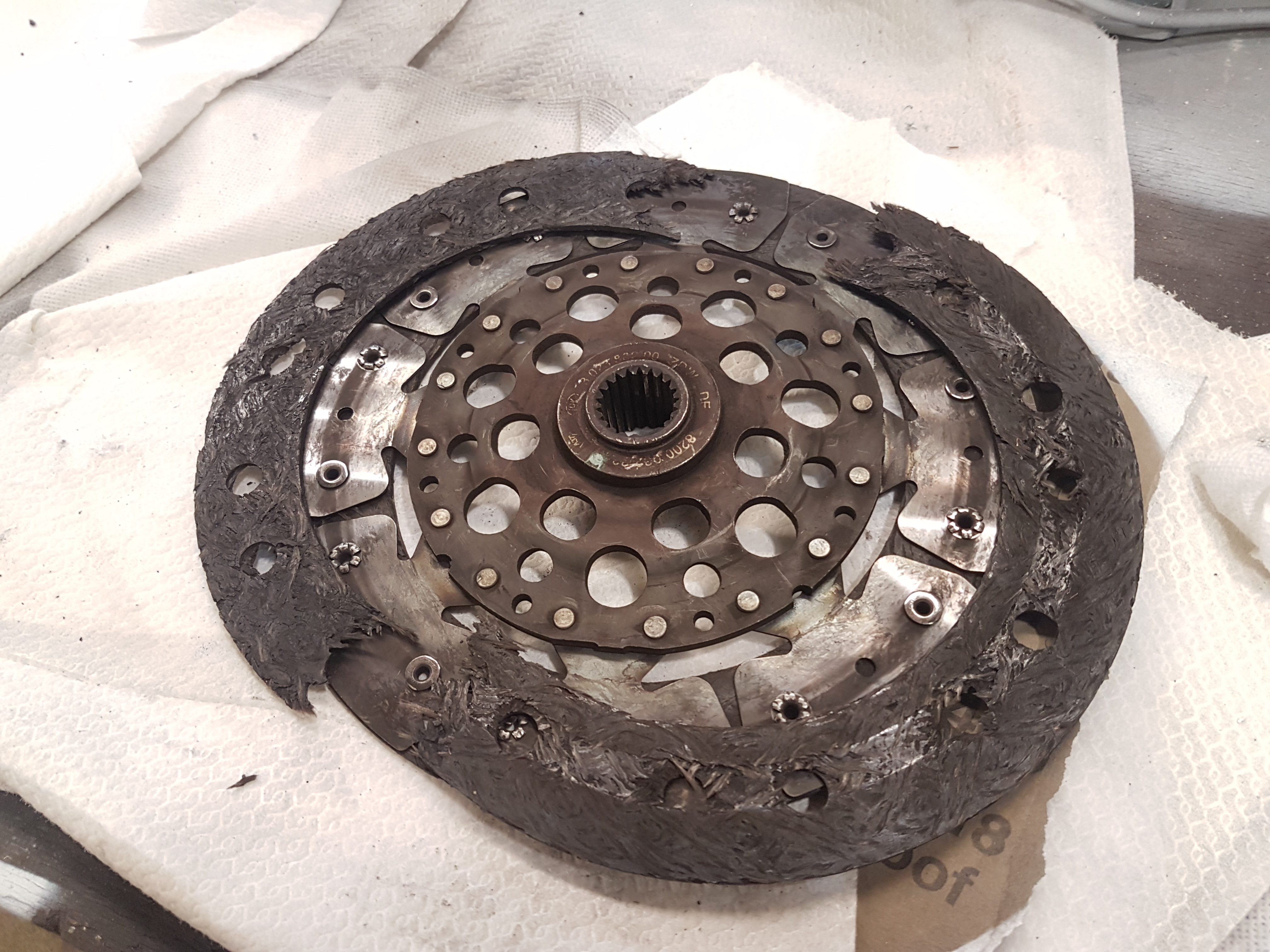

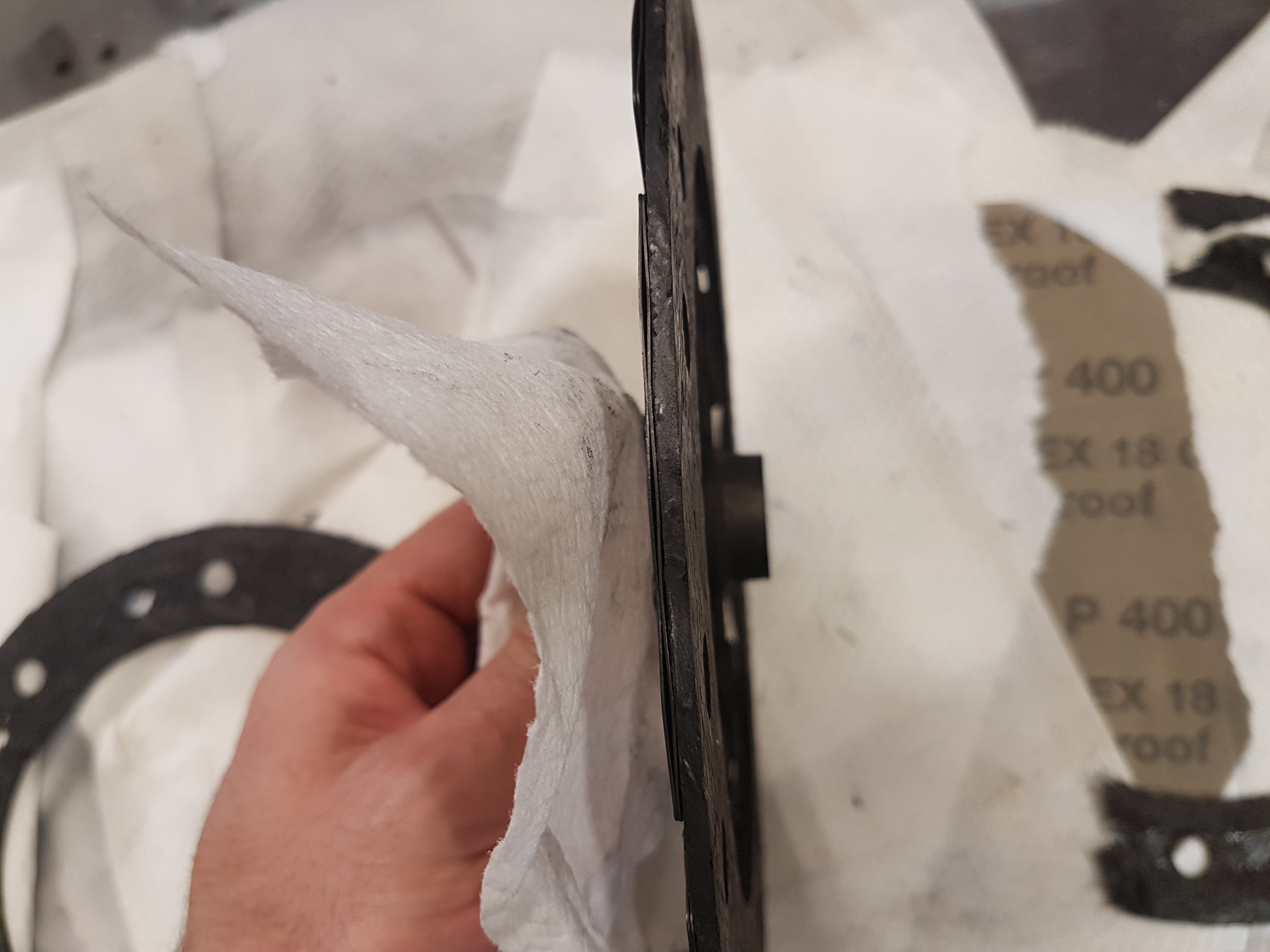

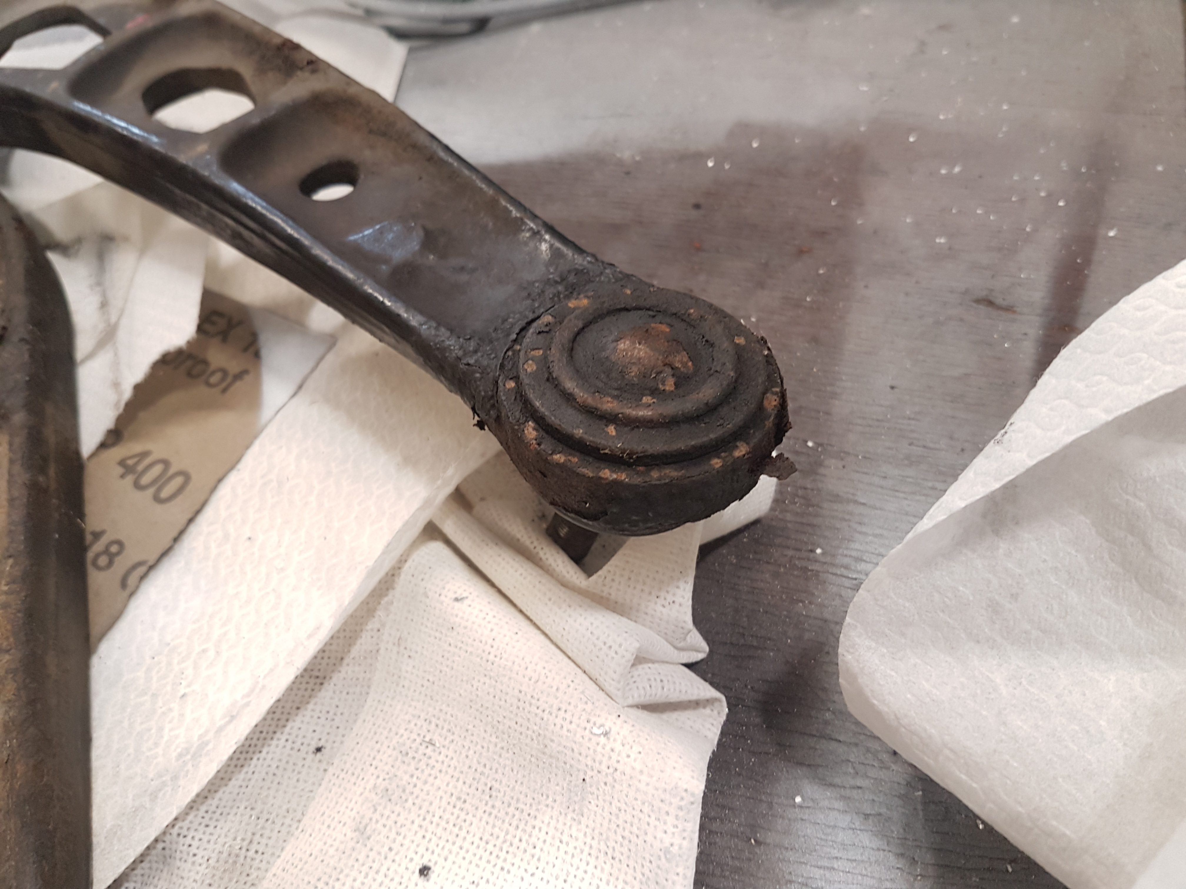

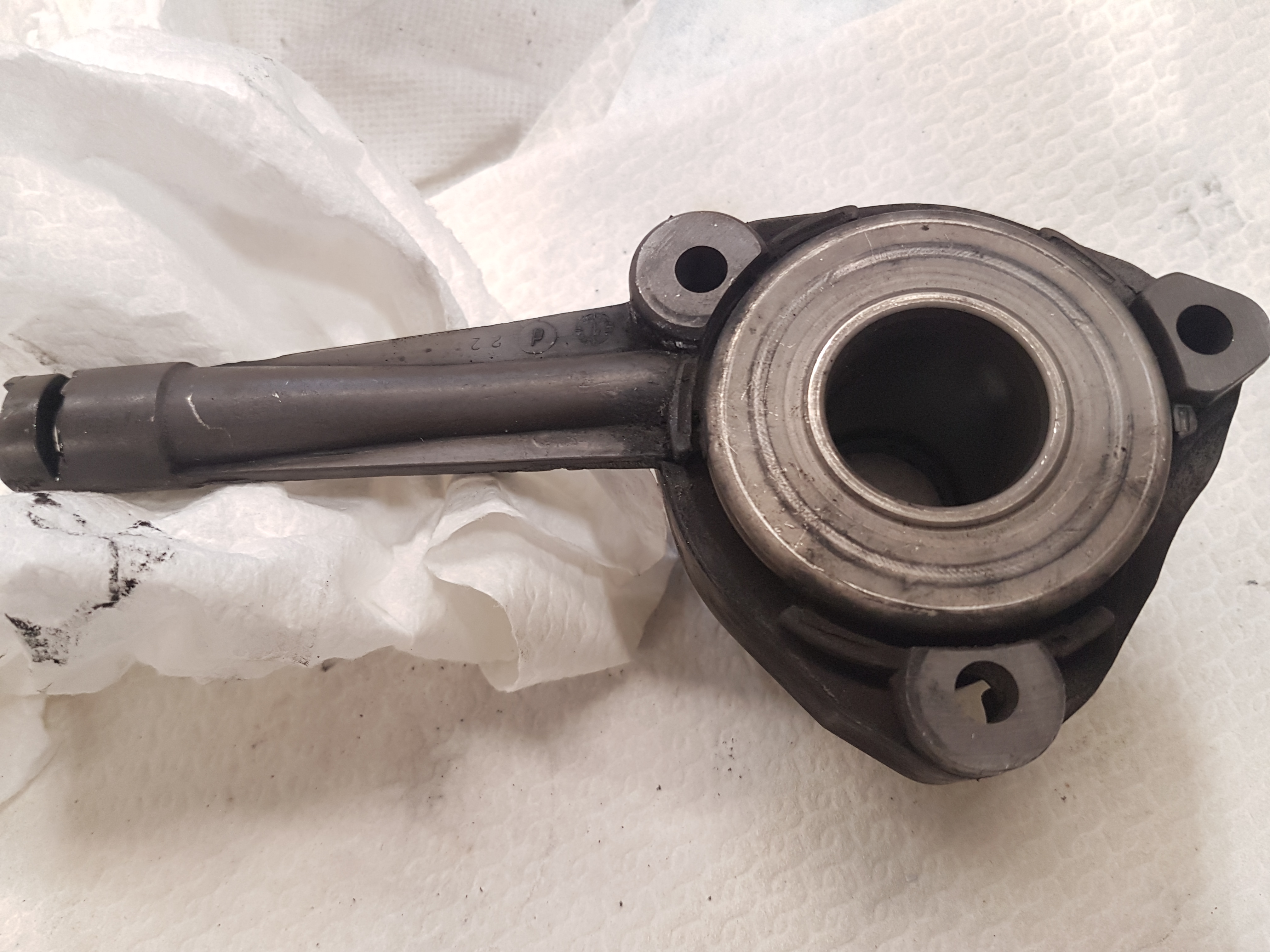

Quelque photos de mes mésaventures, parce que je suis un boulet, je les avais prises au fur et a mesure mais jamais postées. C'est aussi pour montrer que je raconte pas des salades :mrgreen:

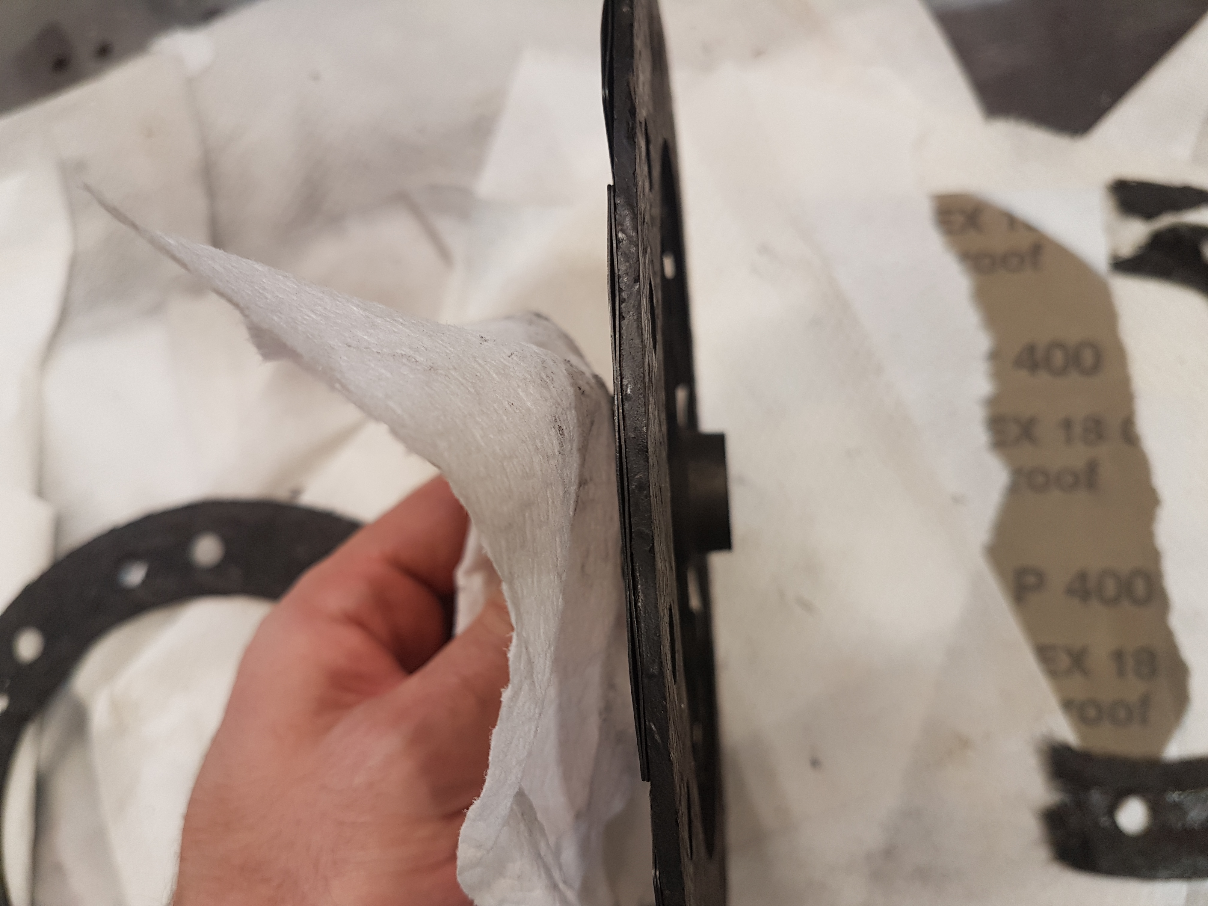

Disque de friction Embrayage explosé 2
Disque de friction Embrayage explosé 3

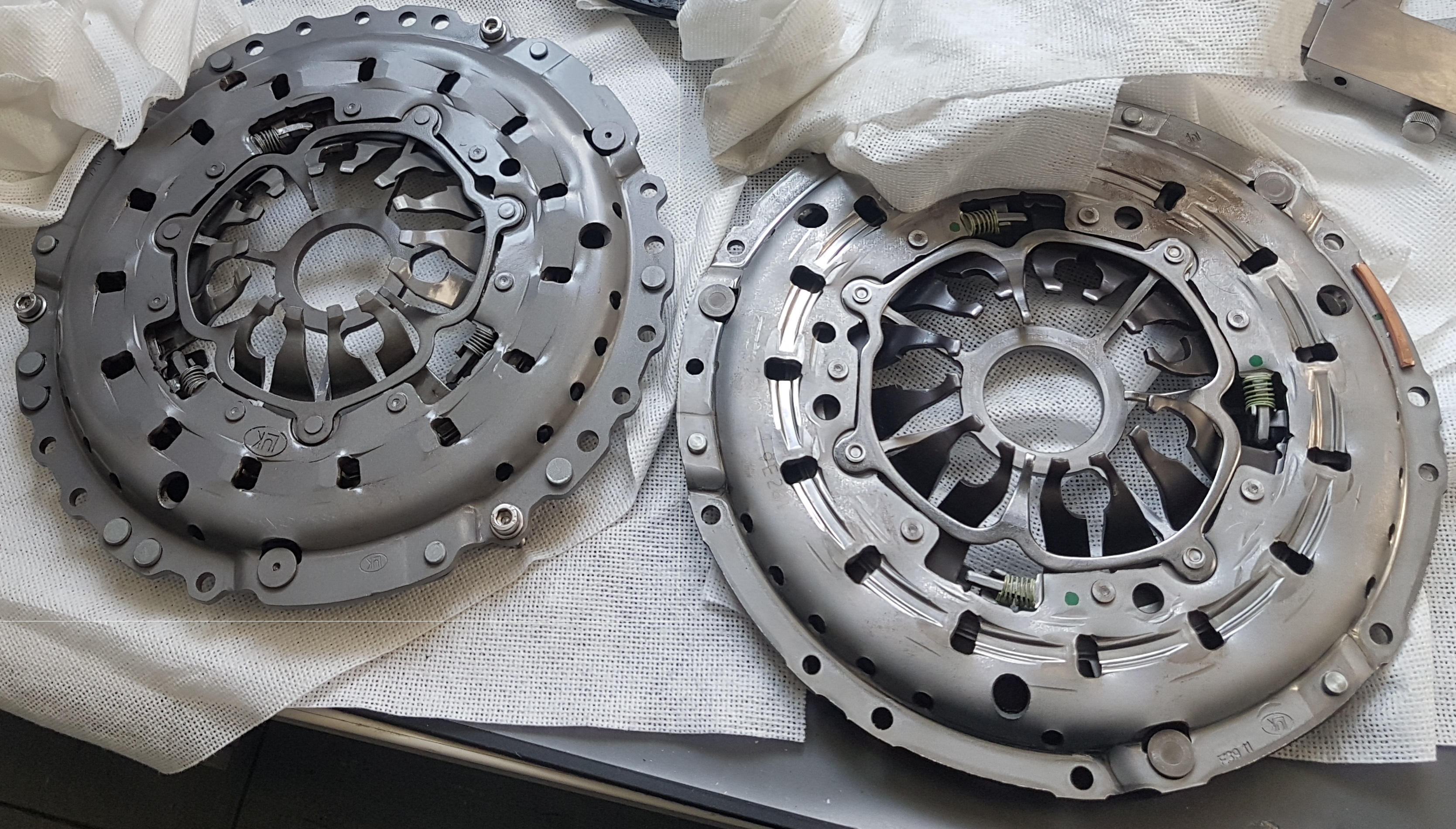

Embrayages V6 'rénové' & DCI neuf

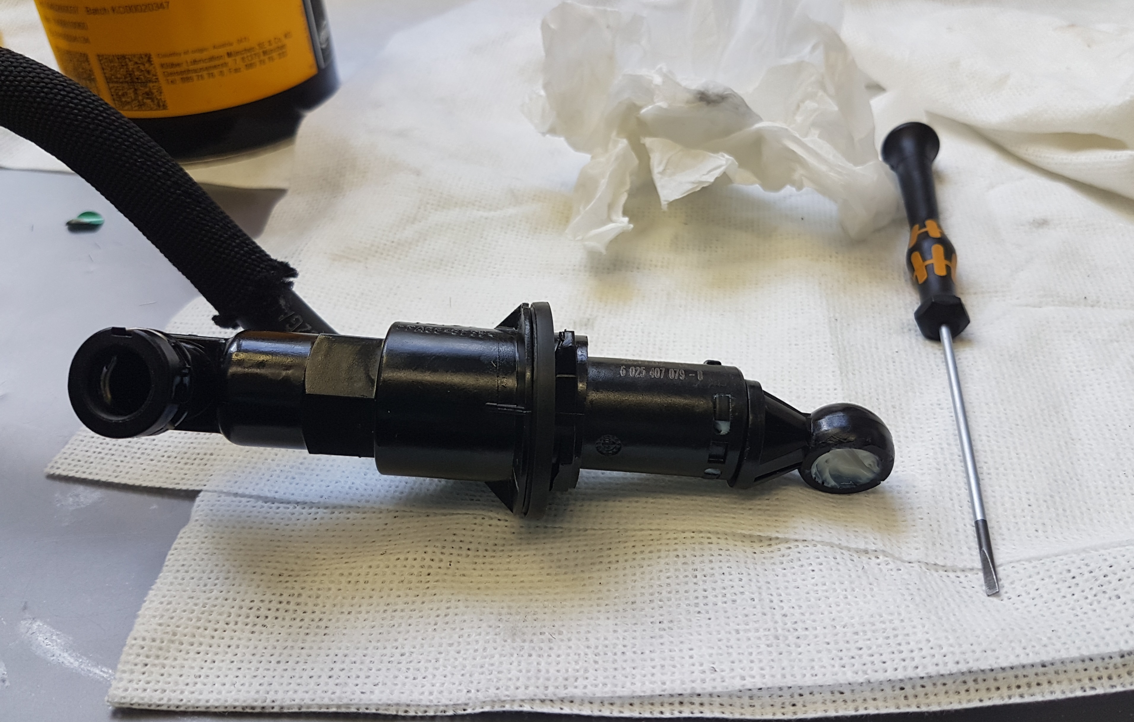

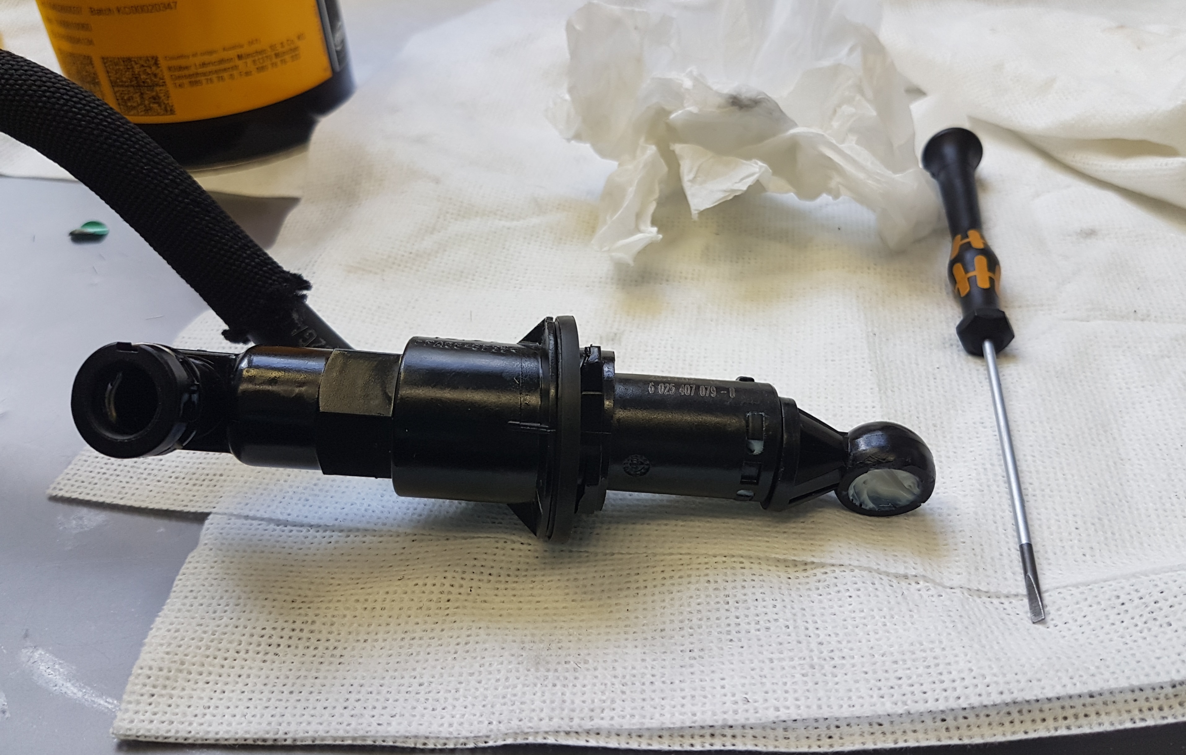

Émetteur 'rénové'
Émetteur 'rénové'

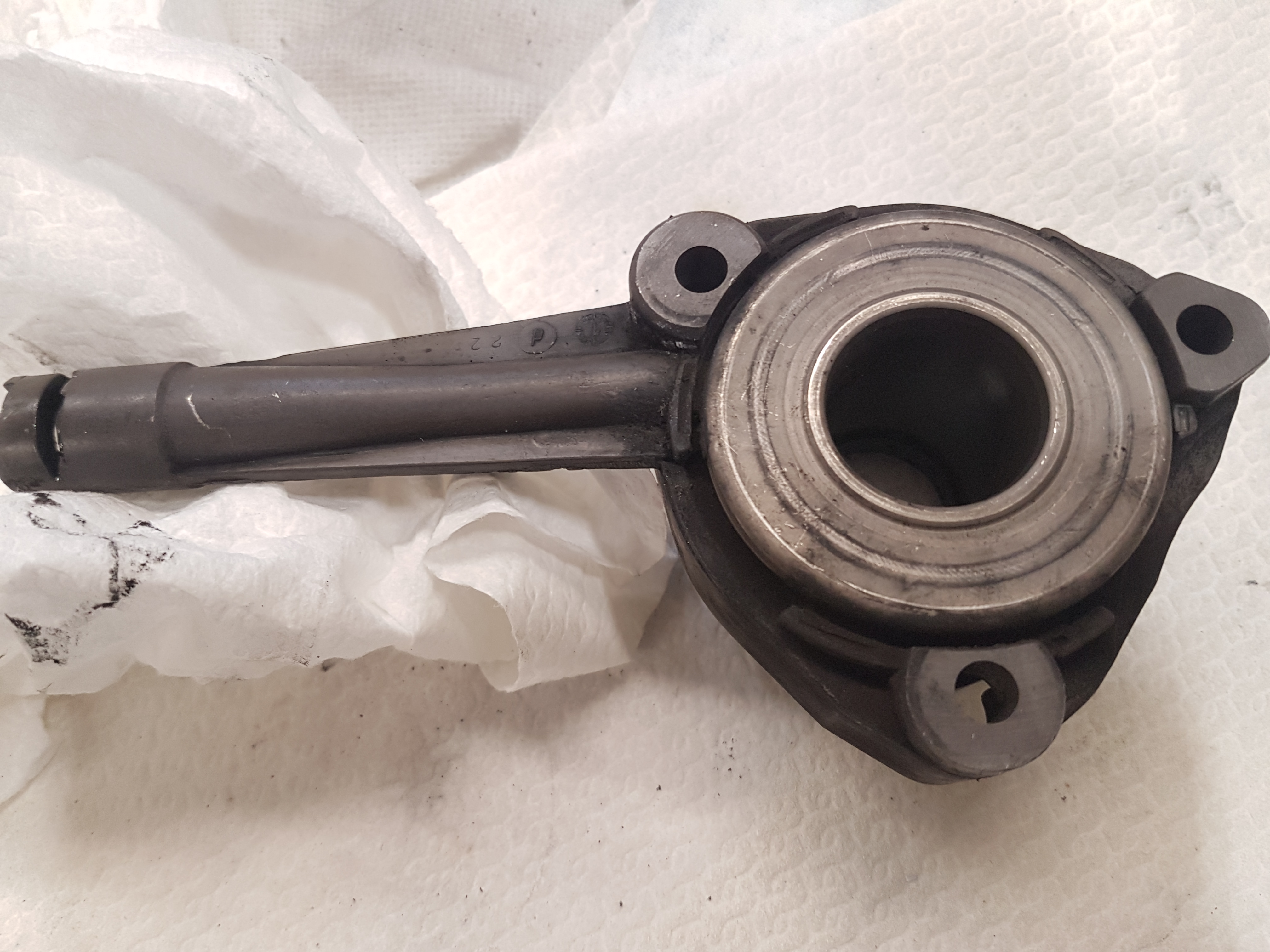

Récepteur usagé 2
Récepteur usagé 2
Récepteur usagé 2
Récepteur usagé 2

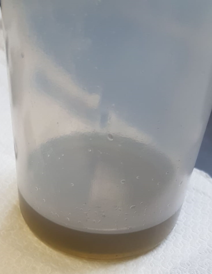

Liquide hydraulique lorsque j'ai purgé sur le parking du boulot, (embrayage collé), alors que le garagiste était censé avoir changé l’émetteur et le récepteur.

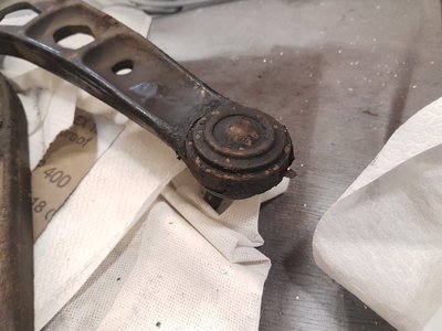

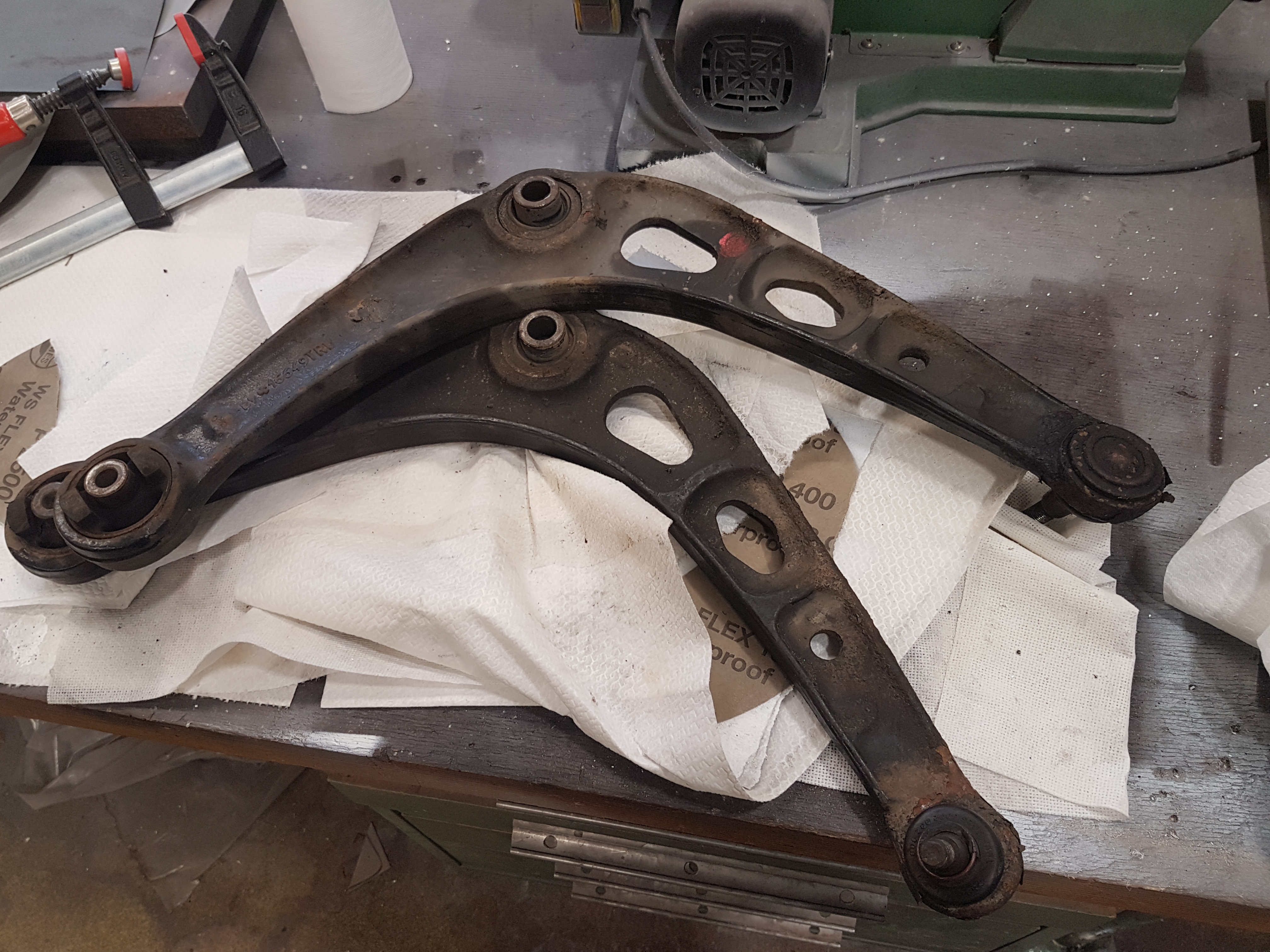

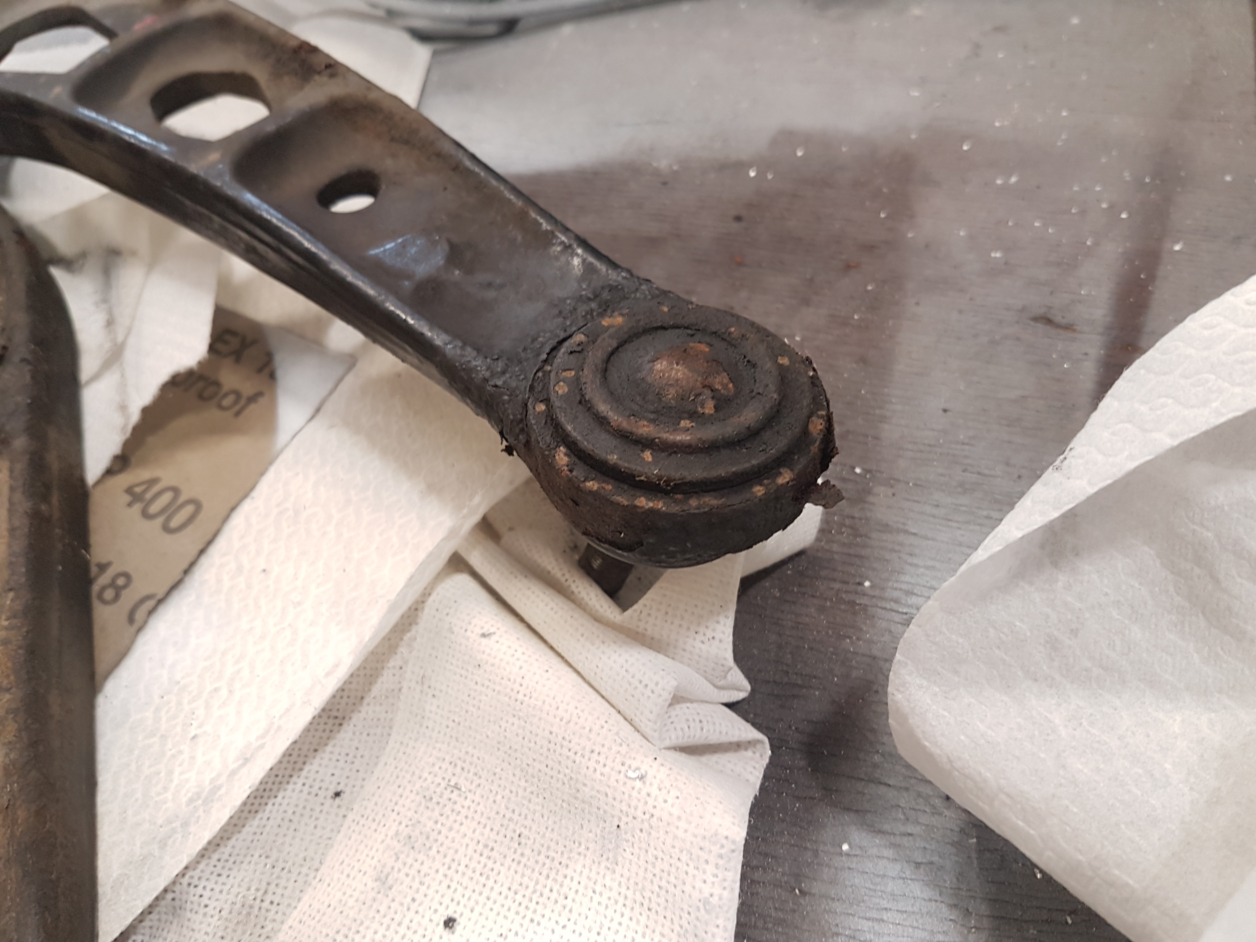

Triangle usagé 1
Triangle usagé 1
Triangle usagé 2
Triangle usagé 2

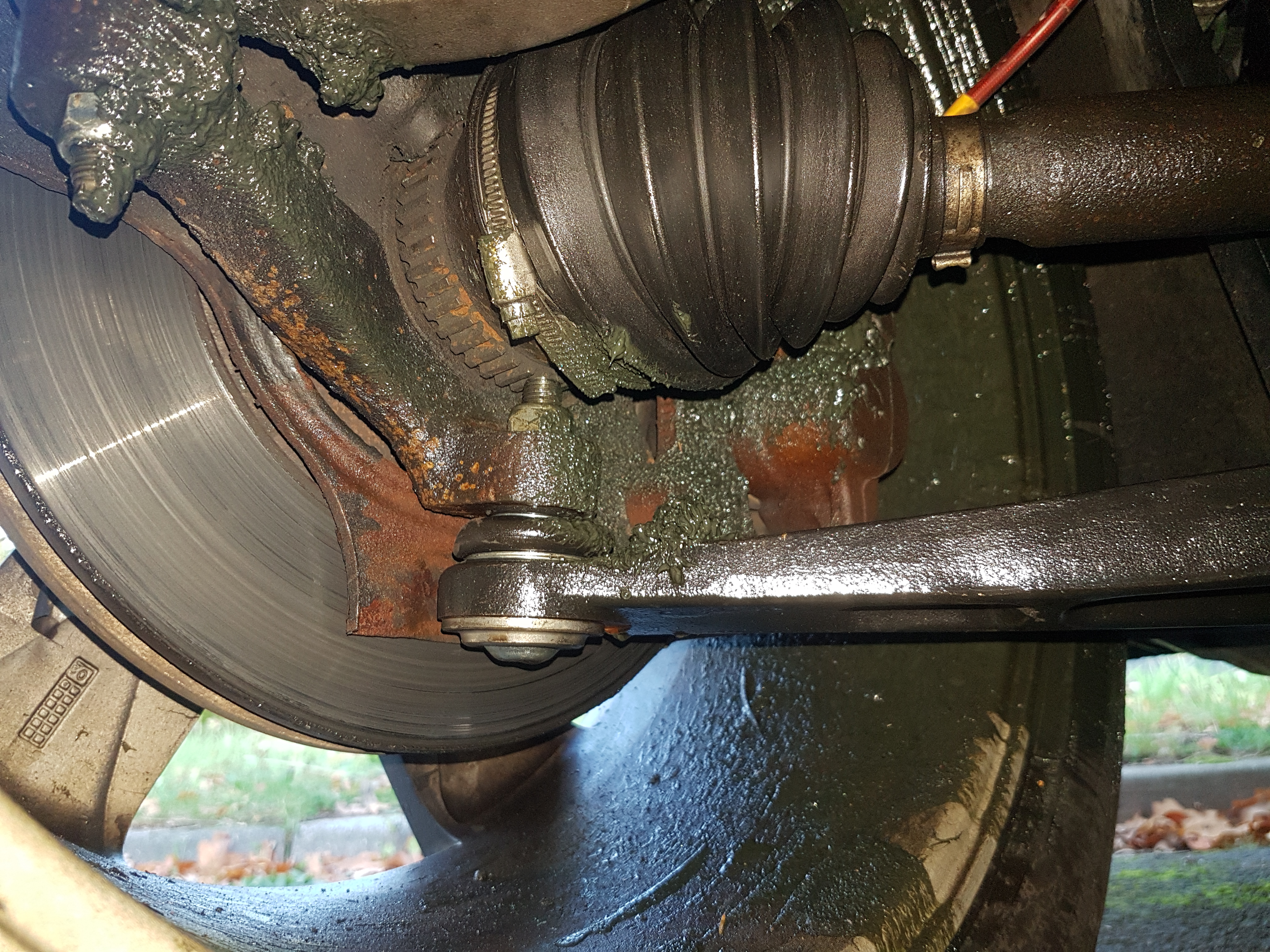

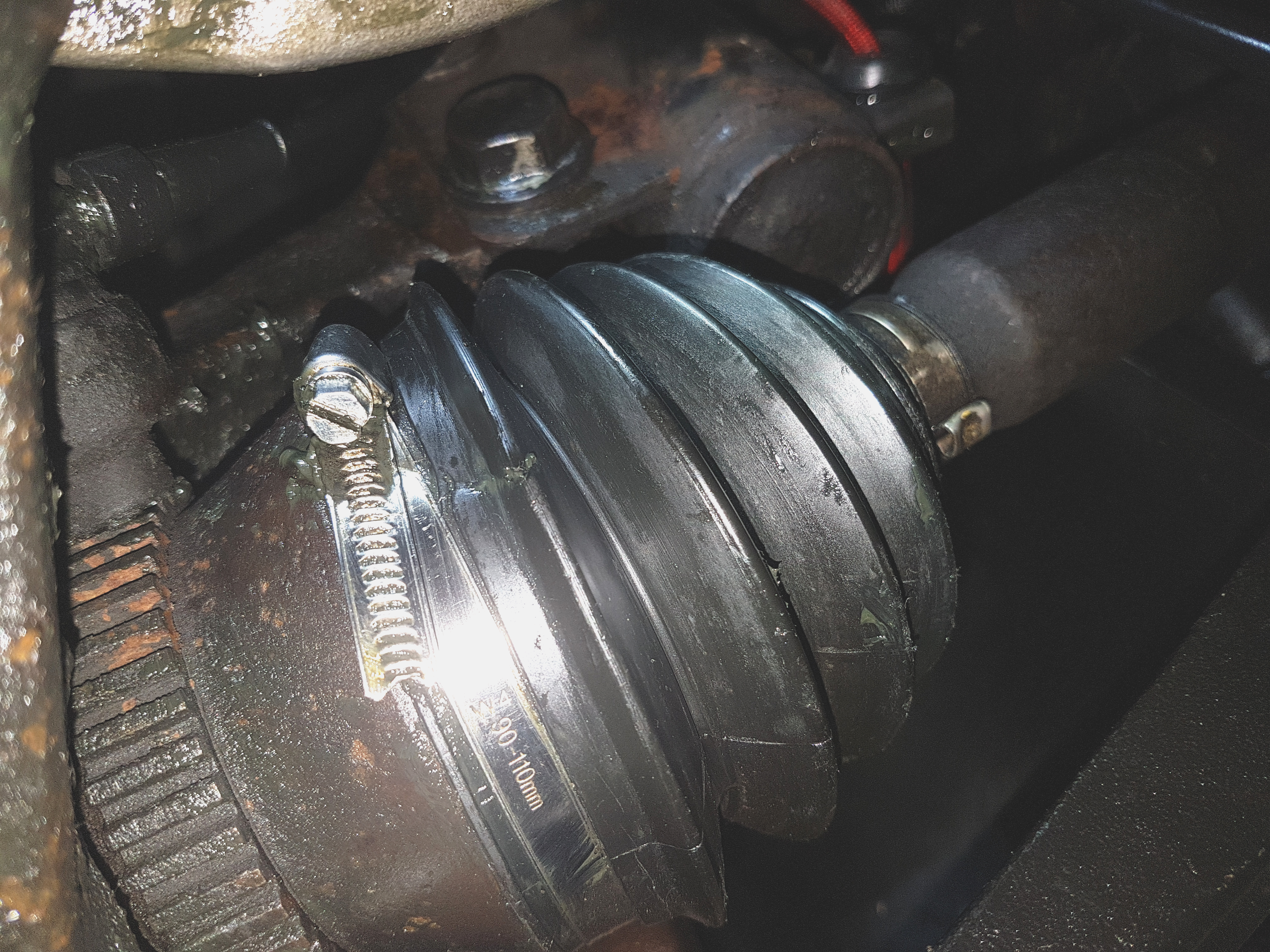

Manchon bien en place

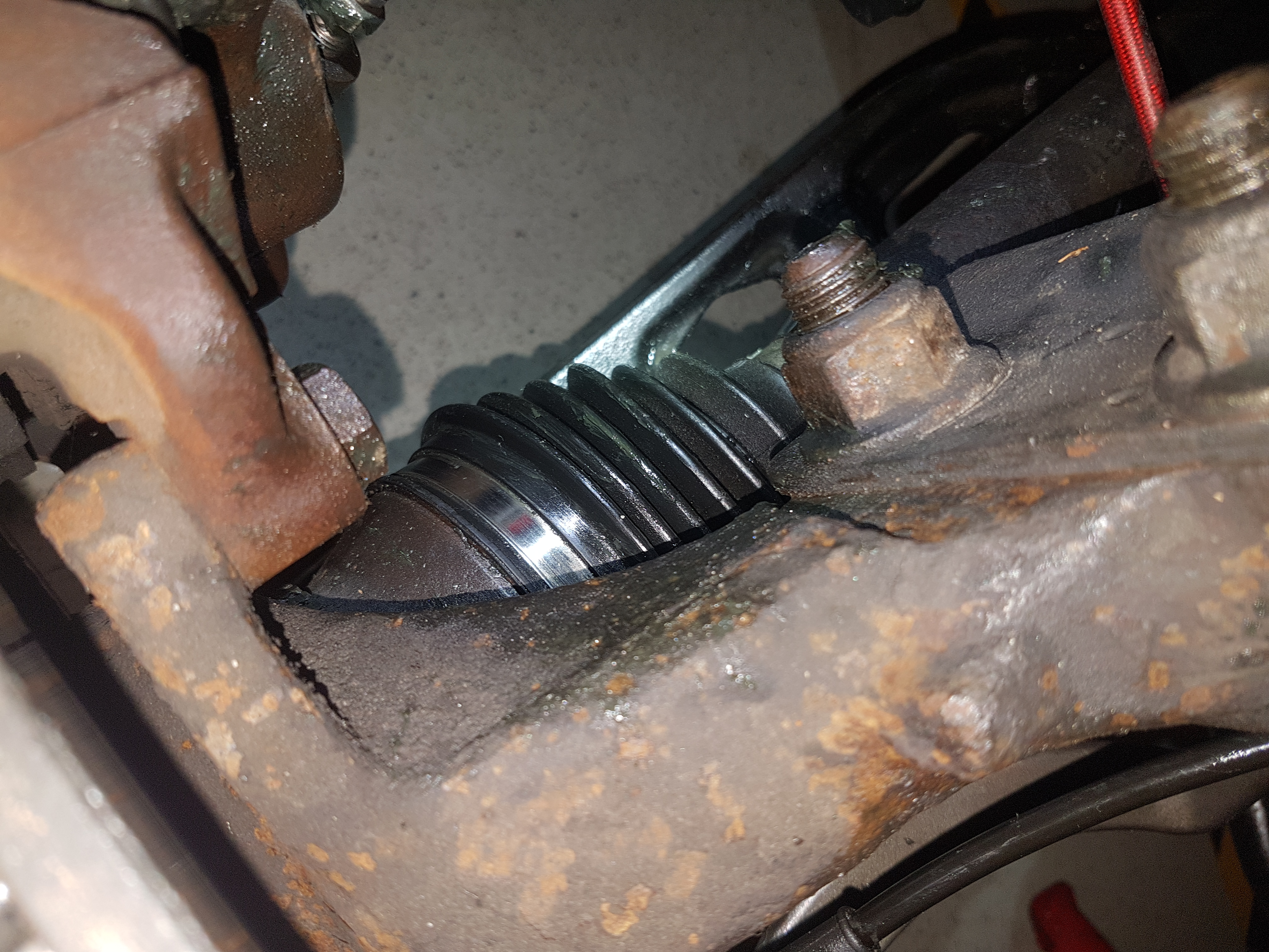

Il a pas bouge depuis que je l'ai remis en place en début d’année. Après je me suis peu être chi* dessus, mais jusqu'au changement des triangles et rotules, plus eu de soucis de fuite.
Mais manchon cardan percé.

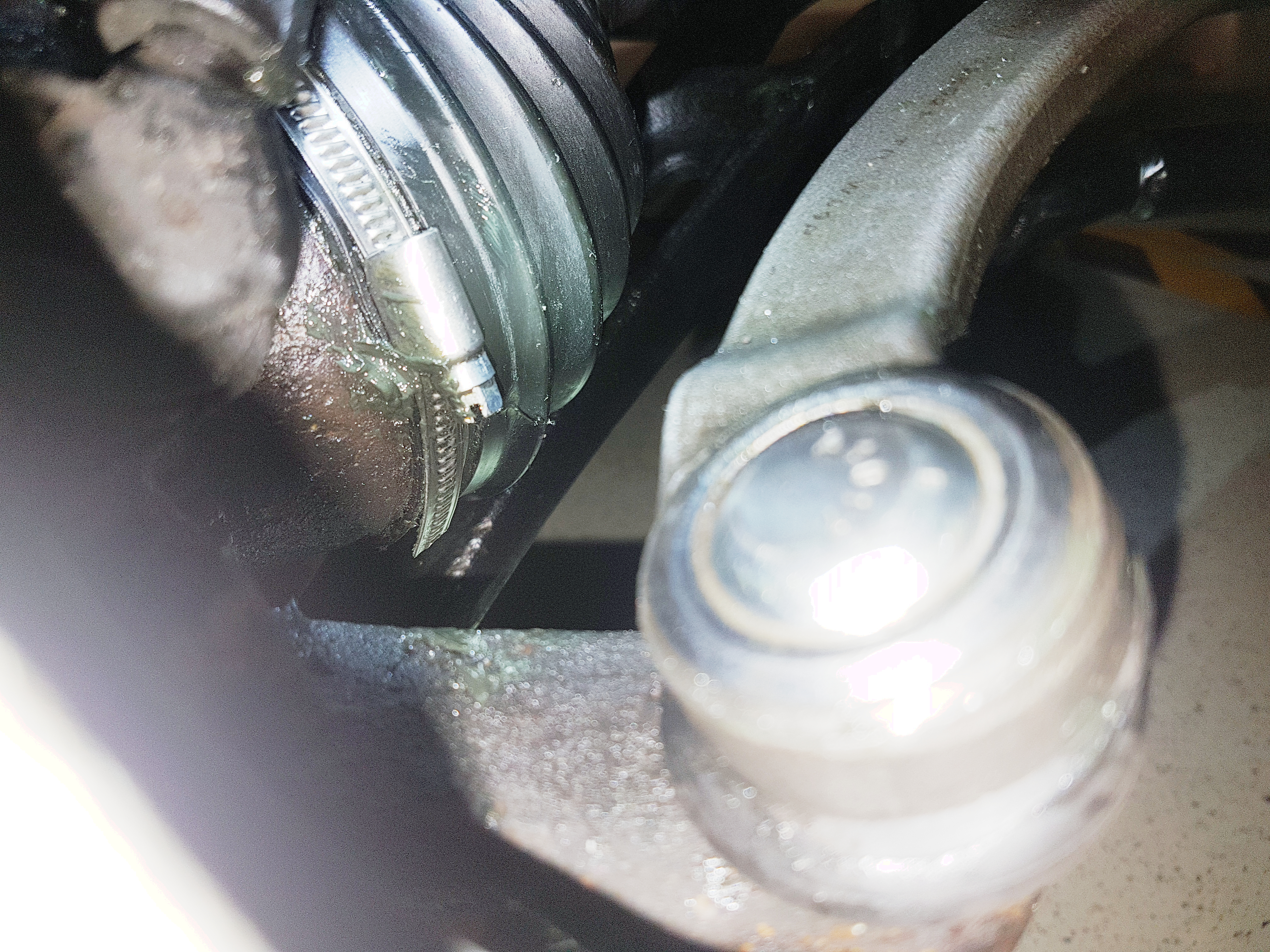

Manchon cardan percé 2
On voit bien l'entaille

Lorsque tu précises "Émetteur 'rénové" : qu'entends tu par là :?:
troun
Messages : 177
Re: votre avis, émetteur embrayage?
Message par troun »
bond174 a écrit : 06 nov. 2019, 12:35 Merci pour ce retour illustré :!:
pas grand chose, nettoyage extérieur a base aqueuse, démontage complet, nettoyage ultrasonique alcool, rénovateur caoutchouc (pour les coupelles et durite) et graissage des alvéoles de l'axe et de la rotule (avec test préalable de la compatibilité de graisses avec le liquide hydraulique pendant 1 semaine), laque protectrice anti UV/Oxy (pas très exposé au soleil le brin, mais bon comme il se fait rare, c'est ceinture ET brettelles)
Donc rien de fou, c'est plus histoire de se rassurer :wink:

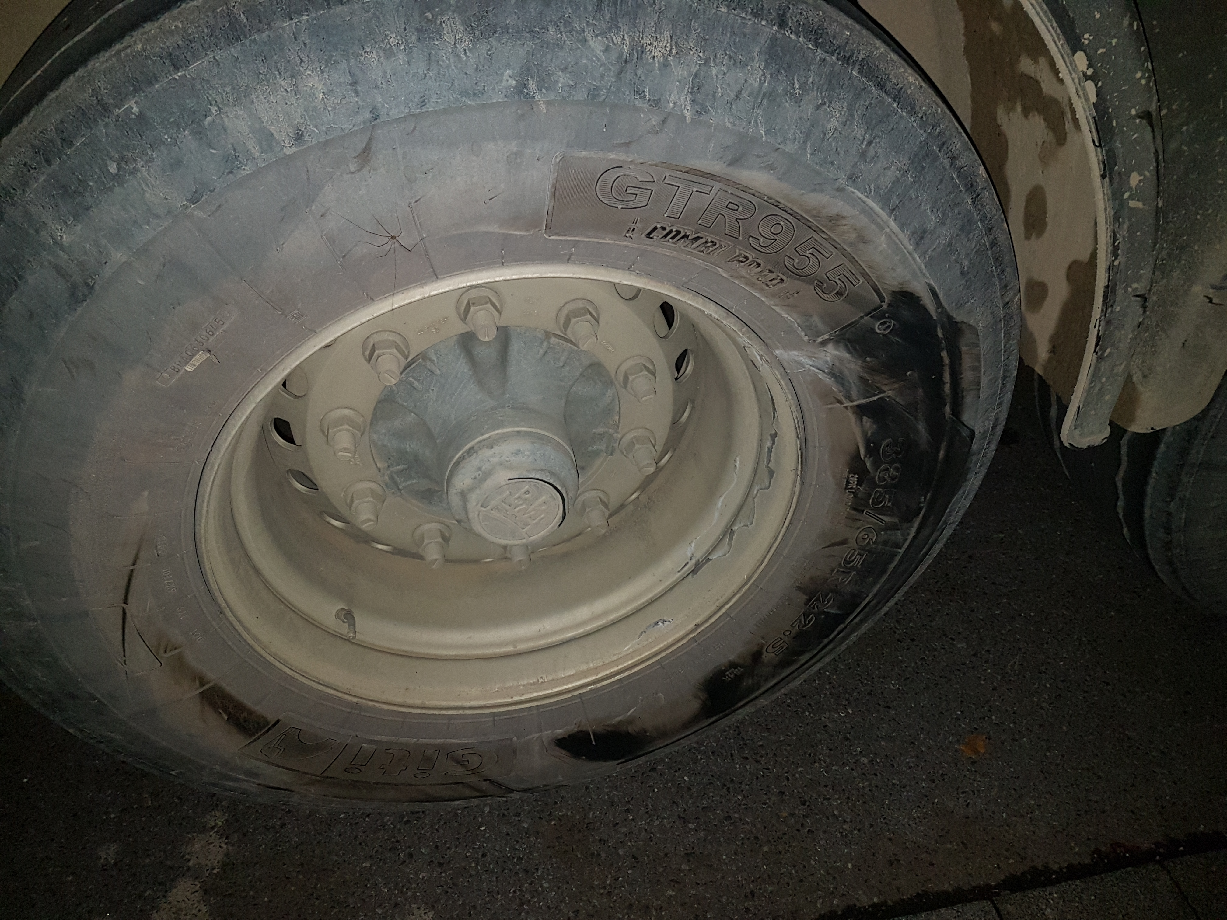

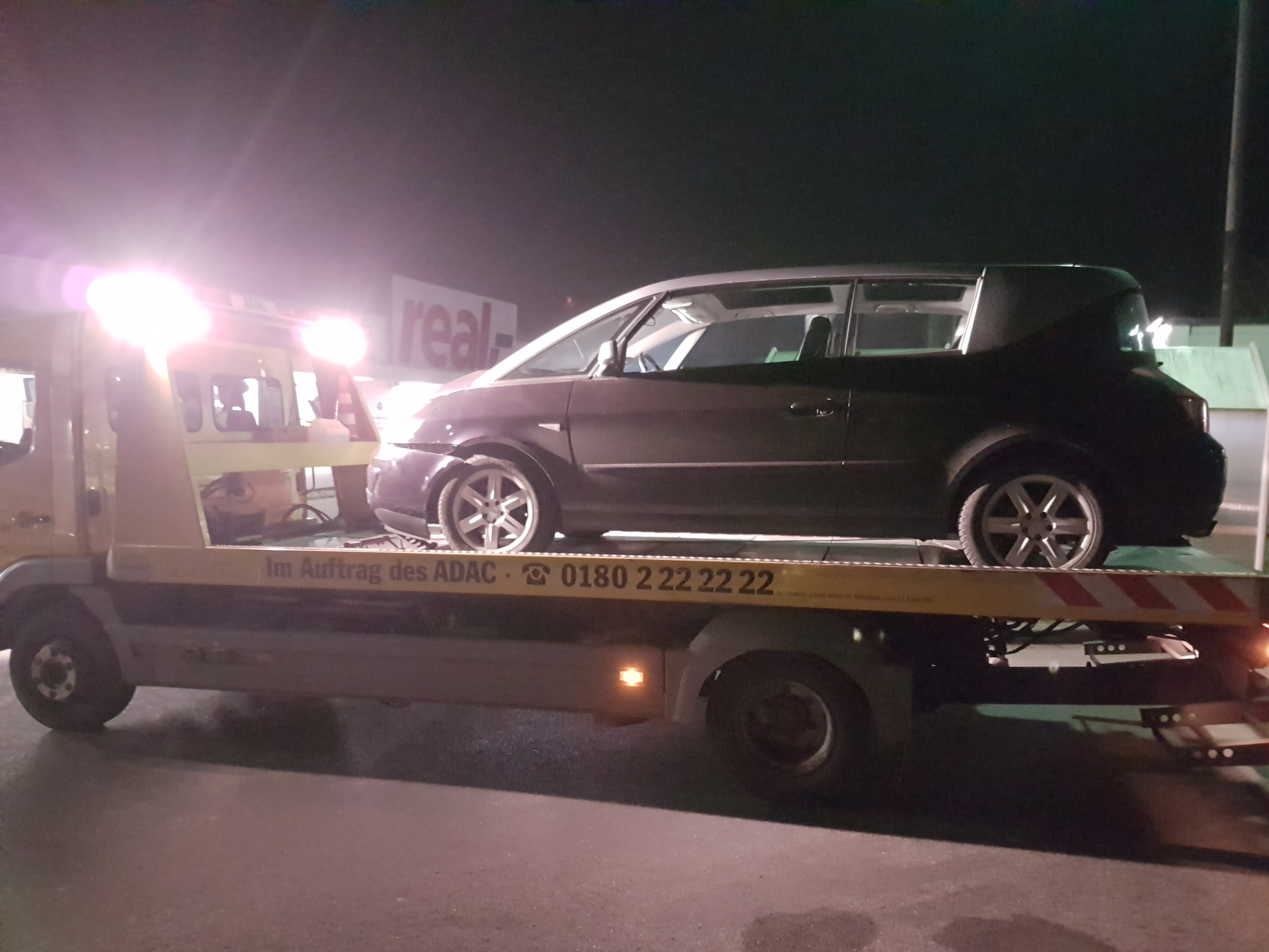

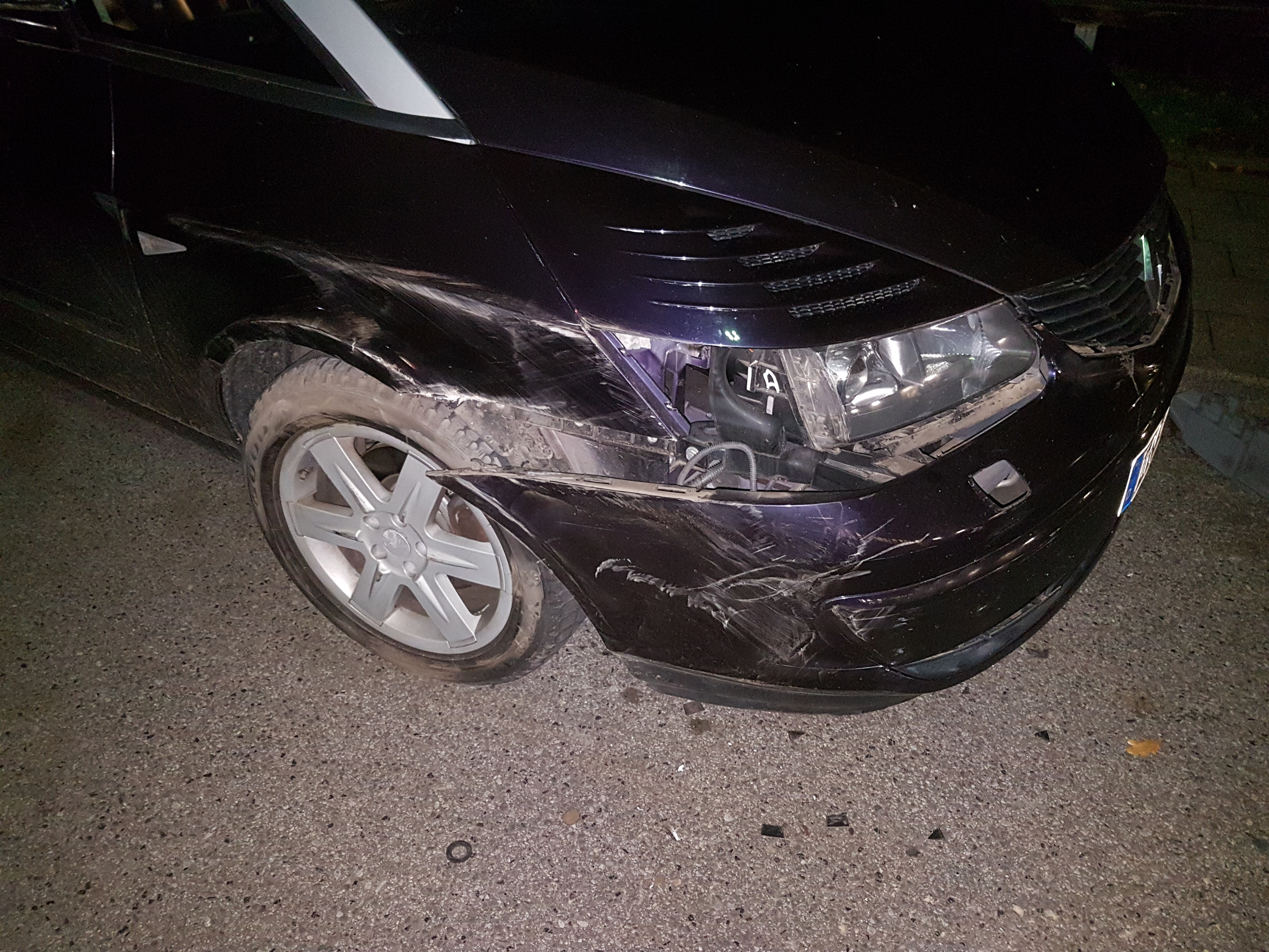

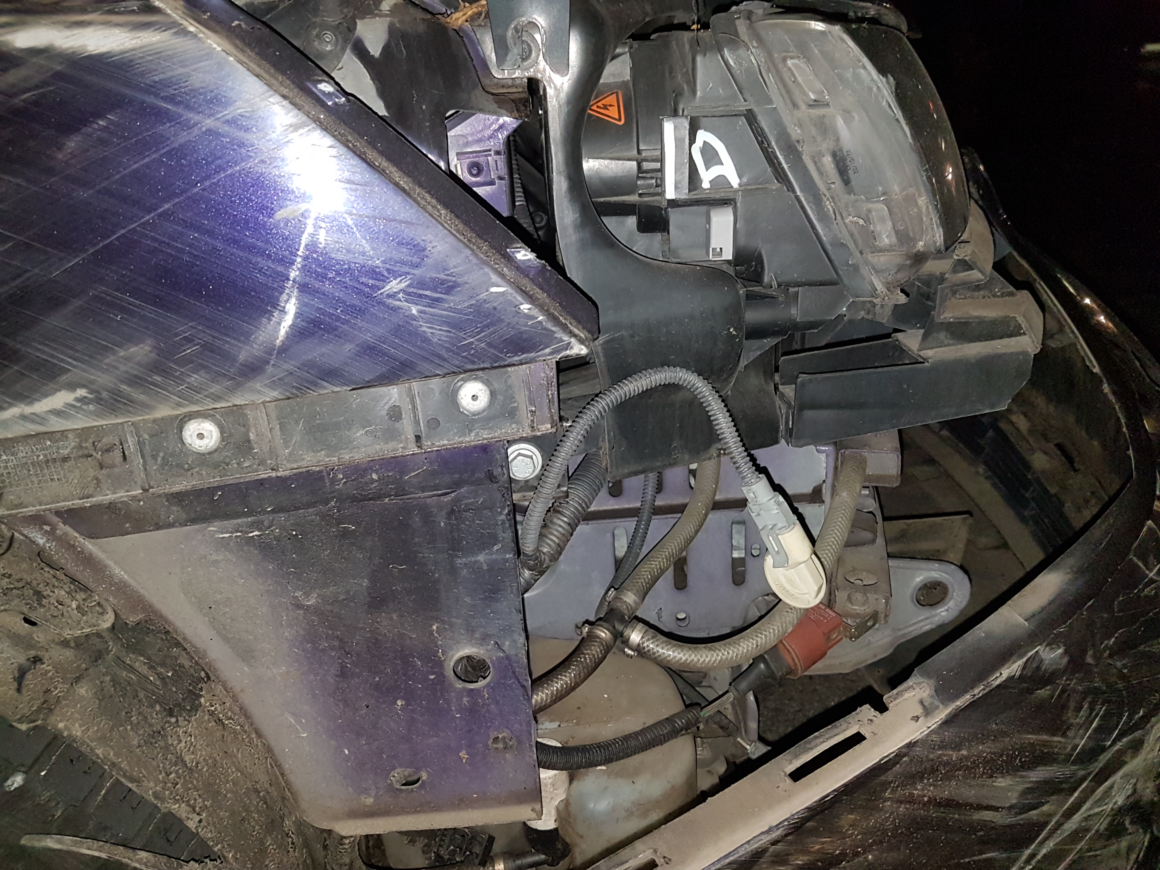

24h après avoir récupéré mémère avec son nouveau soufflet de cardan tout neuf, je me suis fais défoncé la voiture par un camion qui a tourné trop court sur le parking du supermarché. Super soirée avec les policiers allemands, camionneur et dépanneur.
J'ai juste très peur que le prix des réparations, vu la rareté des pièces, soit déclaré supérieur au prix du véhicule :|
Ouch!
Ouch!
Re Ouch!
Re Ouch!
Le camion a tellement rien remarqué, qu'il a réussi a faire monter mémère sur le trottoir en se rabattant. J'ai peu pour la direction et le train avant qui a été comprimée entre le camion et le trottoir
Le camion a proprement essuyé ses pneus ;)
Mémère sur son plateau

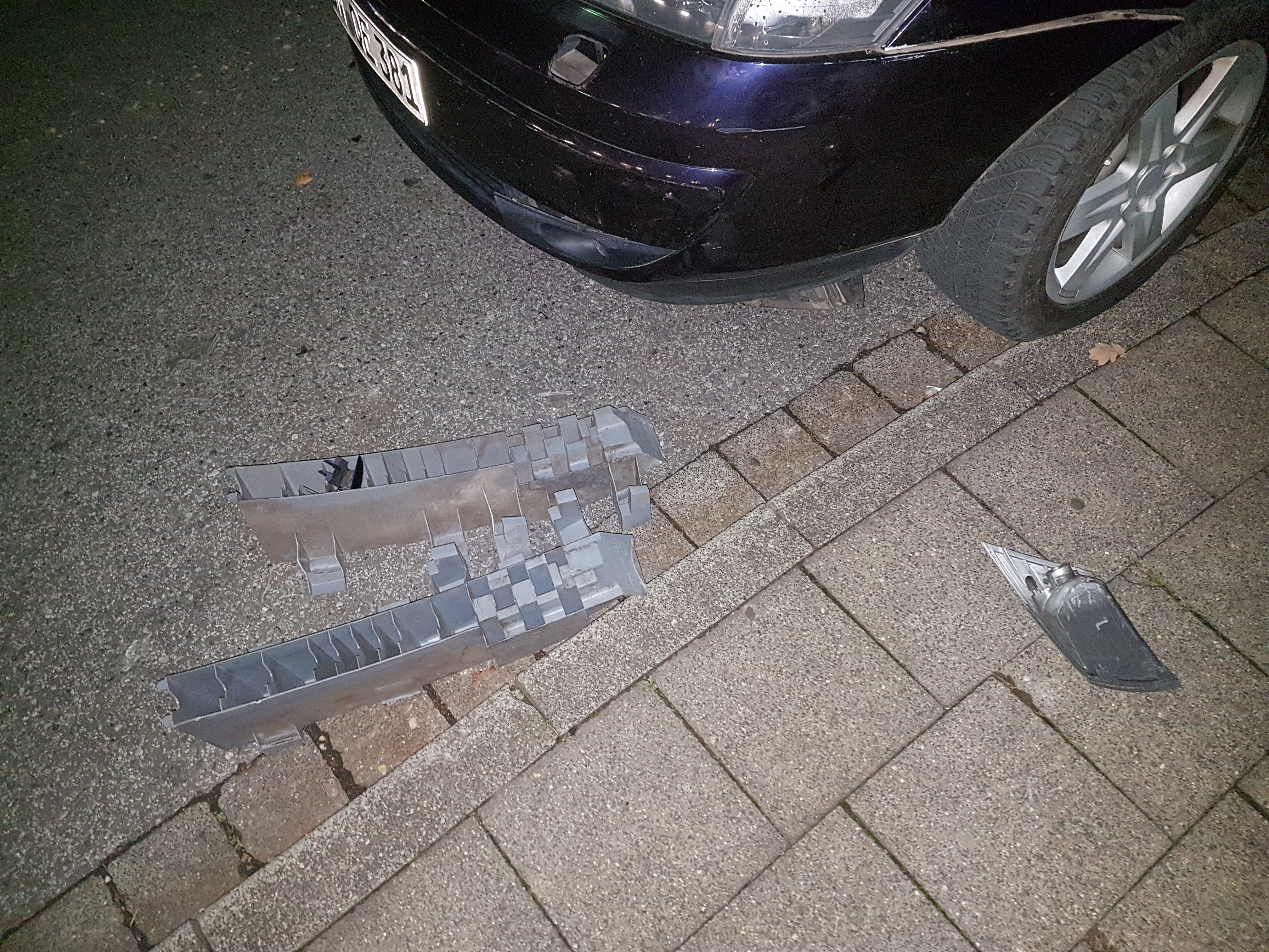

Quelqu'un sait ce que c'est?
Messages : 3449
Quelle poisse :twisted: :cry:
Sur la dernière photo j'identifie :
- Un clignotant droit (je présume que tu le savais) à récupérer car difficile à trouver "au prix du plastique" :!:
- Deux renforts amortisseurs qui se trouvent d’habitude à l'intérieur du pare-chocs :wink:

Tu as donc démonté l'émetteur ; tu pourrais nous expliquer ici la démarche de démontage façon tutoriel afin que cela puisse servir la communauté ainsi nous aurions grâce à toi un toto sur le "Démontage et Rénovation de l'émetteur d'embrayage" :idea:
Pas de soucis, c'est tout bidon et le tuto c’était même prévu, la en ce moment c'est un peu la mission, mais je dois même avoir des photos

Message par troun »
bond174 a écrit : 06 nov. 2019, 14:53 Quelle poisse :twisted: :cry:
merci (et oui c'est dans le coffre)
