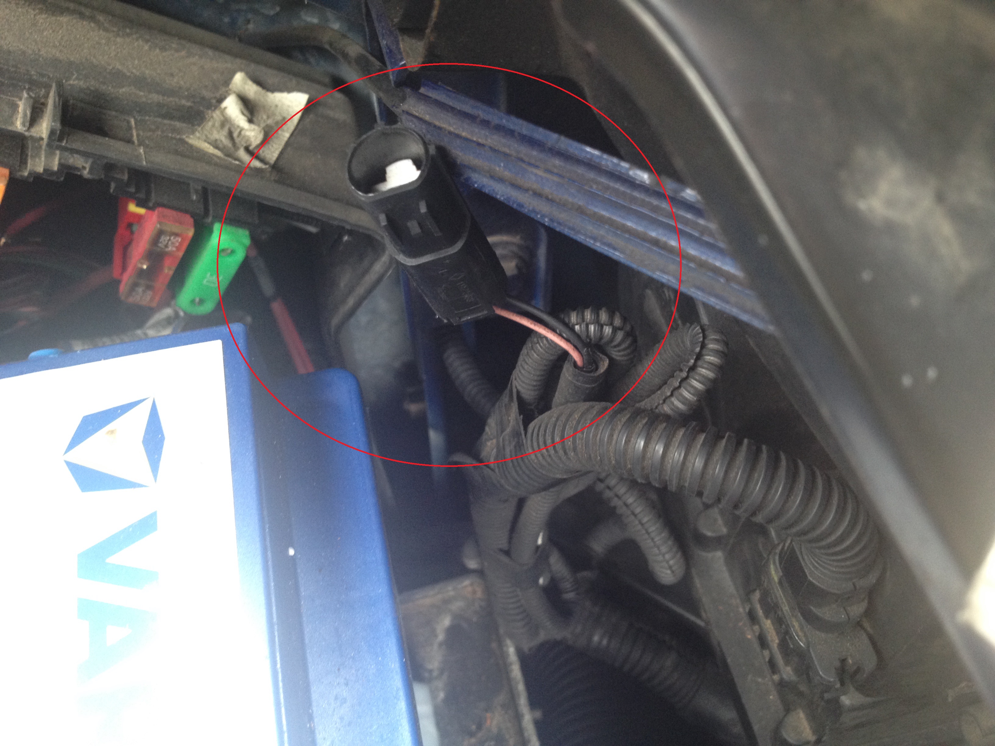

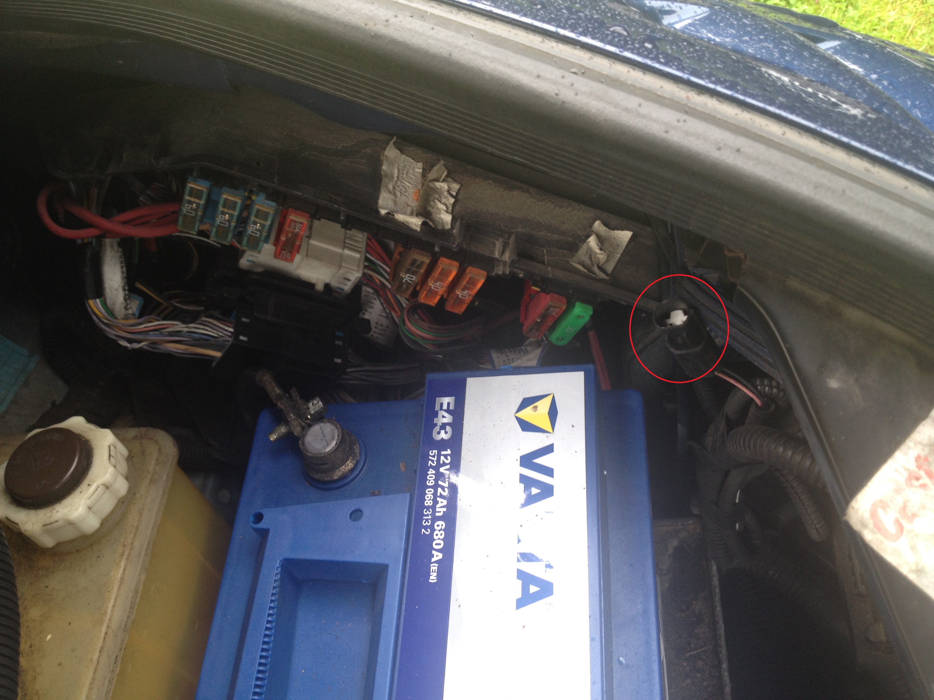

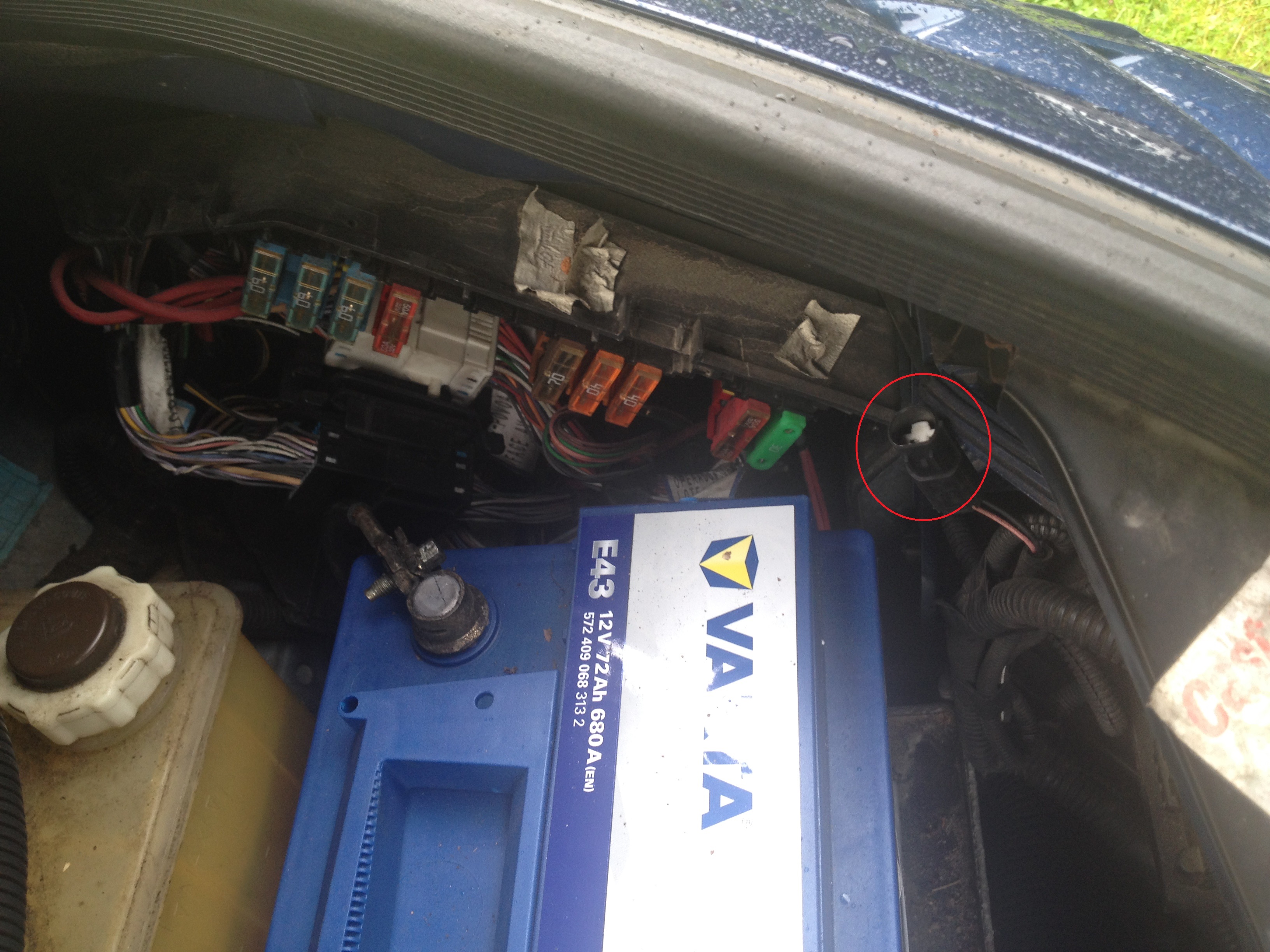

Autre chose, il y a un connecteur libre non branché, je n'arrive pas trouvé son emplacement, très bizarre, malgré ma longue recherche ....est-ce que c'est pour éviter de la diversité cablage? surprenant, vous trouverez des photos
Merci de votre aide

Pour le connecteur, j'ai regardé sur Dialogys sur la partie câblage, j'ai rien trouvé.
Vous pensez quoi?
V6 Versailles
Messages : 1872
Re: @ Impossible de démarrer un V6 (Relais injection HS)
Sauf erreur, ce connecteur sert à la commande du relai de fonctionnement d'une alarme(sirène...) quand il y en une :wink: , il est donc moins accessible pour éviter sa neutralisation :) .
salmey
Messages : 24
Inscription : 11 mai 2013, 11:41
Localisation : Ollainville 91
Message par salmey »
Merci pour ce retour.
je comprends qu'il est prédisposé pour l'installation d'une alarme
V6 Versailles
