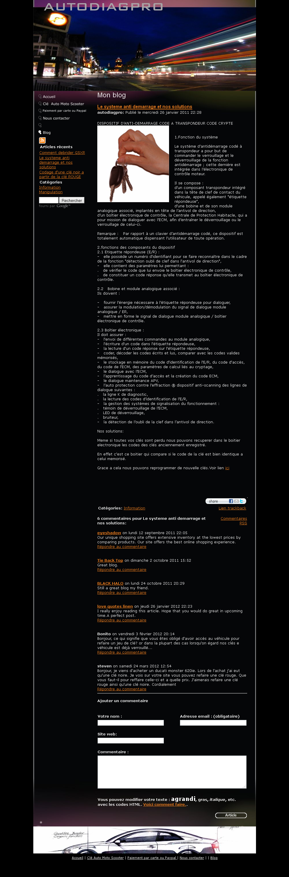

Re: @ Réfection de clés suite à perte
Coucou Alphomega,
Je suis tombé là dessus par hasard en essayant de me documenter sur l'antidémarrage codé :
http://www.autodiagpro.com/blog/2011/01 ... tions.aspx
Ça vaudrait le coup de leur passer un coup de fil non ?
PS: Renault, ils nous cassent les pieds avec leur truc électronique ! à part embêter les honnêtes gens, l'anti démarrage codé ne sert pas à grand chose. En effet, je me souviens avoir lu que pour les motos, les plus volées sont celles équipées de l'anti-démarrage codé ! Les kits pour contourner le système sont même en vente libre. Par contre, j'ai pas testé...

Merci !
Alors concernant ton lien, la présence du véhicule est nécessaire pour coder la clé. Donc, trop loin !
Et si les voitures sont au même tarif que les motos (300€), c'est pareil que Sécuriclé qui se trouve tout près de chez moi, et qui se déplace.
Mais à ce prix, c'est sans le plip.
La deuxieme solution semble plus intéressante puisqu'il désactive l'anti-démarrage.
Mais je vais quand même prendre mon mal en patience et attendre la réponse de Renault.
Parce que, s'ils refont les clés, c'est 300€ avec le plip et 80 sans le plip.

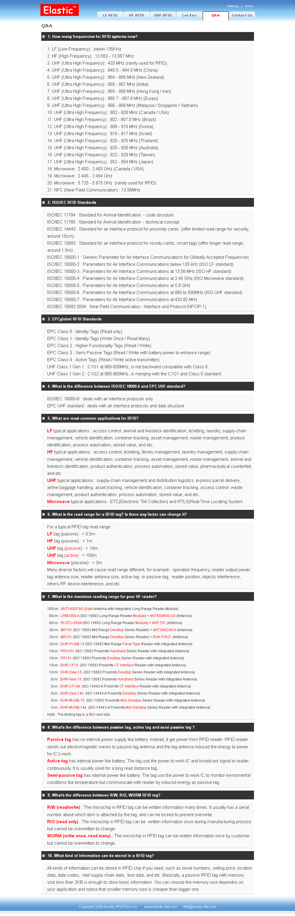

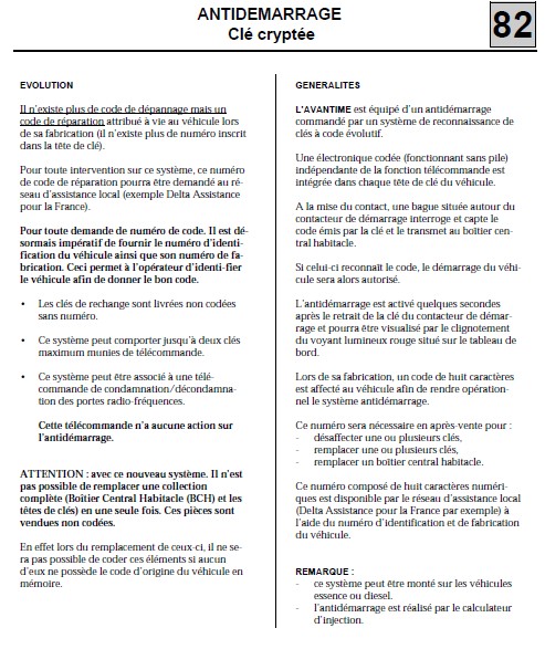

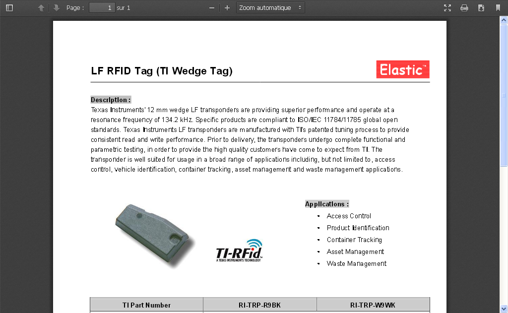

http://forum.avantimepassion.fr/viewtop ... Sign#p3310
Si ça peut aider pour les courriers .....
Donc la recherche doit se faire sur le transpondeur ...pour AVANTIME.

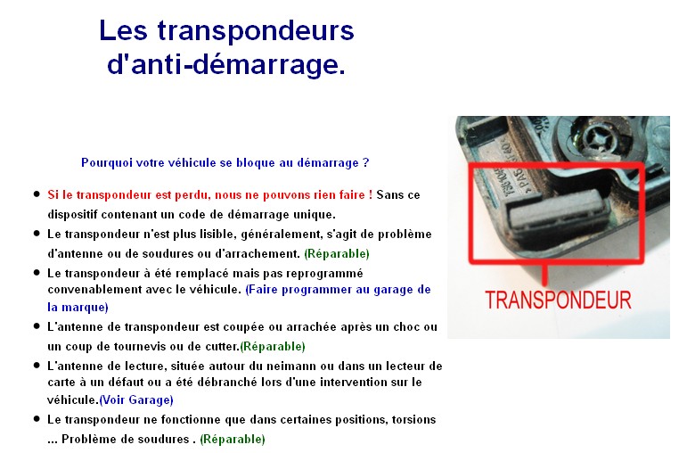

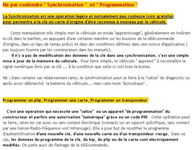

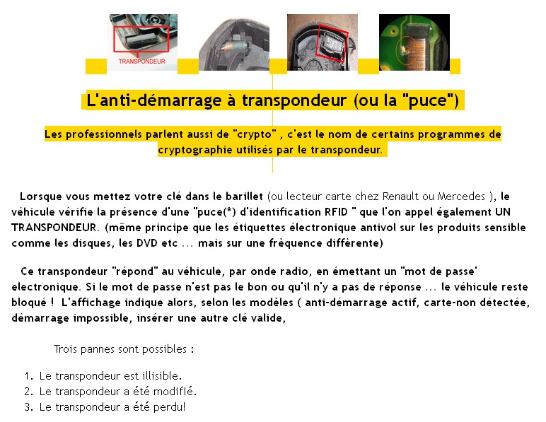

Quelques infos trouvées sur le site "Le Telecommandier" Pour démystifier tout cela ....

Concernant le service clientèle, faut pas avoir trop d'espoir!
Moi j'ai mis 6 (six) mois pour avoir une réponse pour mon pare-brise: on n'a plus de privilège en stock et on ne fabriquera plus.
Six mois....
Donc faut pas rêver. Si t'as une autre option, prend la. Par contre shunter le transpondeur j'ai des doutes, l'UC communique avec l'ordi injection. Soit t’arrives a simuler une désactivation soit j'ai du mal a voir comment bypasser le tout. Simuler un deverouillage n'est pas si facile j'ai l'impression, car le systeme ne stocke pas l'ID du transpondeur, mais un checksum (md5 peut être?). Il compare la checksum en mémoire avec celui qui est renvoyé lors qu'on introduit une clé. Et comme ce n'est pas un algorithme symétrique, quasi impossible a retrouver l'id.

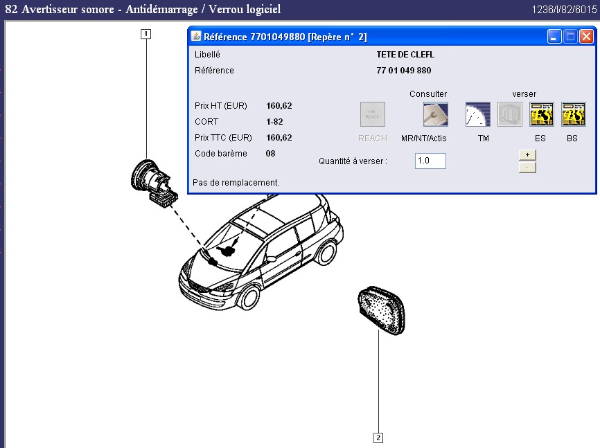

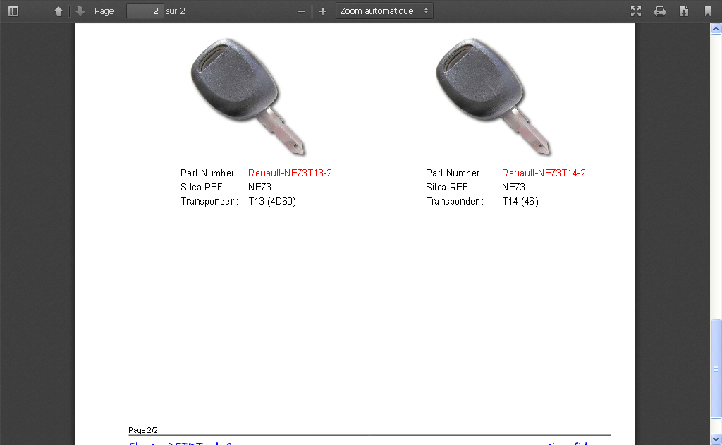

Concernant le plip, la dernière image de Spaza confirme ce que j'avais dit, suis content
Moi perso, je ferais la gueule auprès de mon assureur.

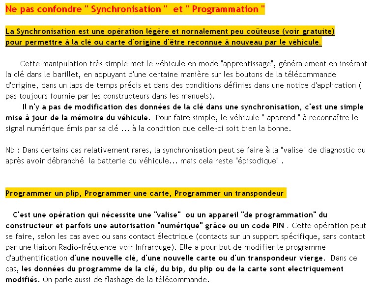

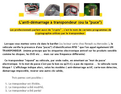

Encore une info .....

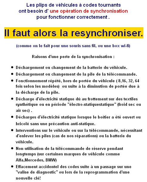

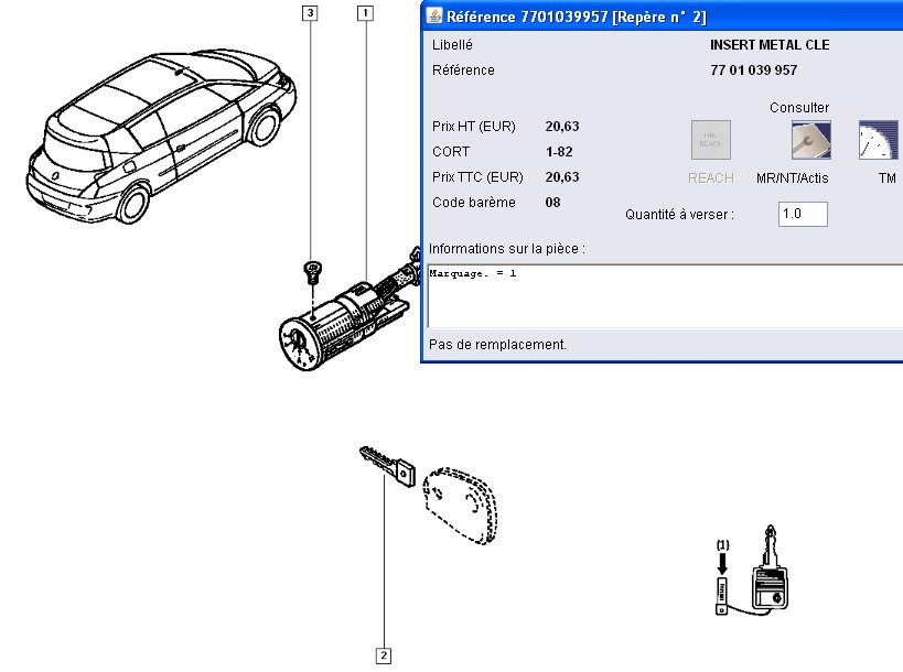

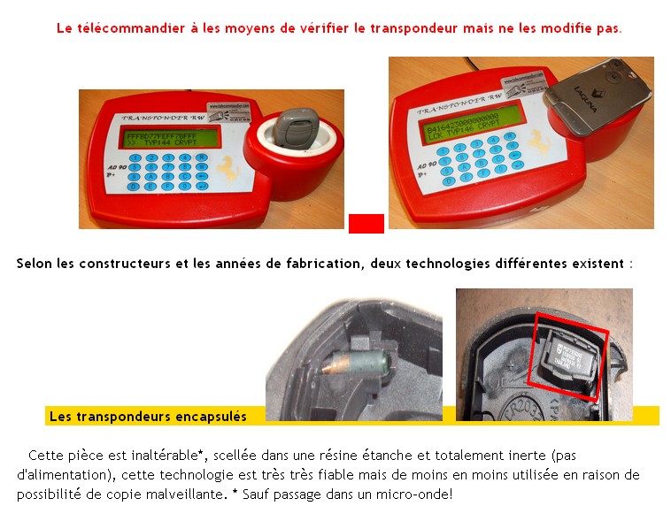

Et une dernière ...

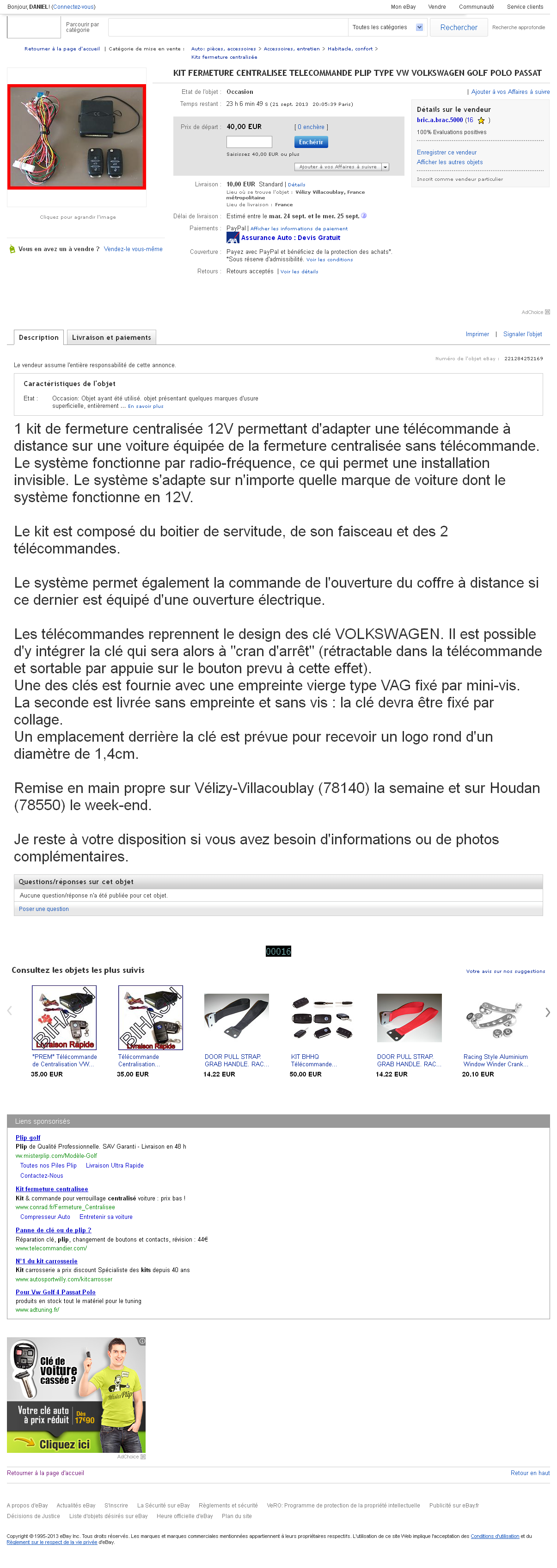

Pour conserver une clé qui contient une télécommande, voilà l'idée que j'avais utilisée sur mon Range Rover, vu l'état de ma clé d'origine, et le prix d'une clé neuve codée chez Land Rover.
Si dans la clé de l'Avantime, la puce transpondeur est le petit lingot démontable, il y a toujours la solution d'acheter un kit de télécommande à monter sur auto à condamnation centralisée comme celui ci par exemple:
http://www.ebay.fr/itm/KIT-FERMETURE-CE ... 338591ba09
Ça nécessite de faire un branchement électrique sur le faisceau de condamnation centralisée de la voiture (avec un plus permanent).
Je l'ai fait sur mon Range, ça fonctionne très bien pour déverrouiller et reverrouiller l'auto avec télécommande, il suffit simplement ensuite de monter l'empreinte de clé Renault.
Avantage, on se retrouve avec une clé à télécommande, cerise sur le gâteau, c'est une clé pliable comme sur la majorité des autos modernes.
Inconvénient, il faut brancher le boitier fourni avec le kit en repiquant sur le faisceau de la voiture, et surtout, il faut faire attention que la largeur de la télécommande soit inférieur au diamètre de l'insert où l'on engage la clé dans le neiman.
Ça peut être une solution pour remplacer les plips en rupture, mais nécessite d’être en possession d'un transpondeur.
Mes 2 cents...
Mes 2 cents...

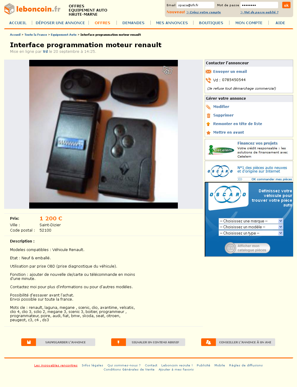

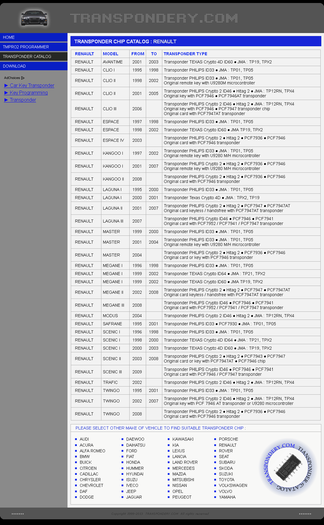

Voilà peut être une partie de la solution.....
Avantimer
Avantimer

+1 avec rafd, c'est une solution envisageable, ensuite l'intégration complète sur l'avantime demandera un temps certain.
Pour ceux qui ont plus de plip, le système existant ne servant plus, on pourra l'intégrer plus simplement ....

Pas faisable d'installer ça sur l'avantime à mon avis.
Au pire des cas, une solution qui marchera sur et certain:
- UCH,
- UC injection,
- Neimann,
- clés
A récupérer sur un modèle équivalent à la casse.

Que penser de ça ?
Mais il est planqué où ce code d'origine ???(... ... ...) code de réparation attribué à vie au véhicule lors de sa fabrication (... ... ...)
ATTENTION : avec ce nouveau système il n'est pas possible de remplacer une collection complète (... ... ...) BCH et les têtes de clés (... ... ...)
En effet lors du remplacement de ceux-ci, il ne sera pas possible de coder ces éléments si aucun d'entre eux ne possède le code d'origine du véhicule en mémoire

plus sur le sujet:
http://www.elastic-rfid.com/index.php?c ... theme=RFID
http://www.elastic-rfid.com/index.php?c ... =62&sid=67 (on voit ceux de chien en bas).
Bien vu:
Transponder TEXAS Crypto ID60
même sur l'avantime et espace III.
Ca a l'air correct. Faut trouver la pièce. Je regarde les classiques (farnell, etc.).

Il me semble avoir vu le même sur les nissan, Ford ....
Mais jma, c'est un autre fournisseur non ?
