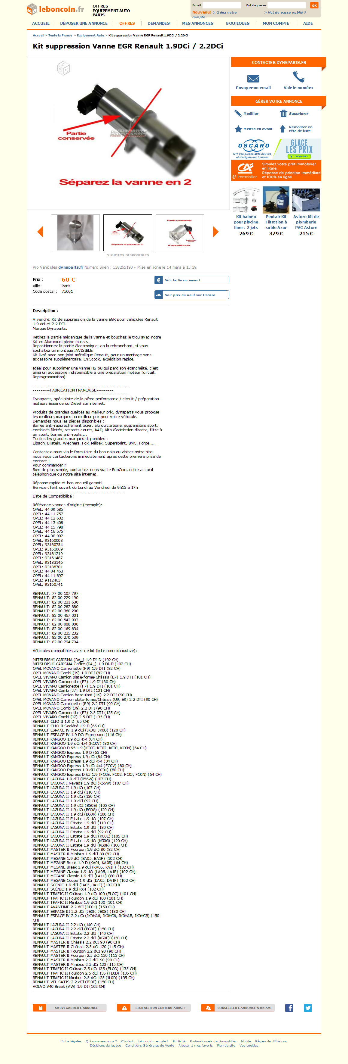

Une solution alternative, un peu onéreuse ......
Offre du bon coin
Offre du bon coin

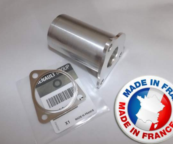

Pièce du kit bouchage
Pièce du kit de bouchage

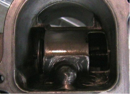

étouffoir avec vanne egr<br />(noter que l'air ne passe que par un seul trou en haut )

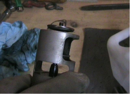

Volet
Volet

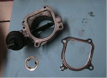

Boitier EGR entrée des gaz d'échappement
Boitier egr vide <br />(noter que l'air ne passe que par un seul trou à gauche )
Boitier egr vide
Boitier EGR monté
Boitier EGR monté

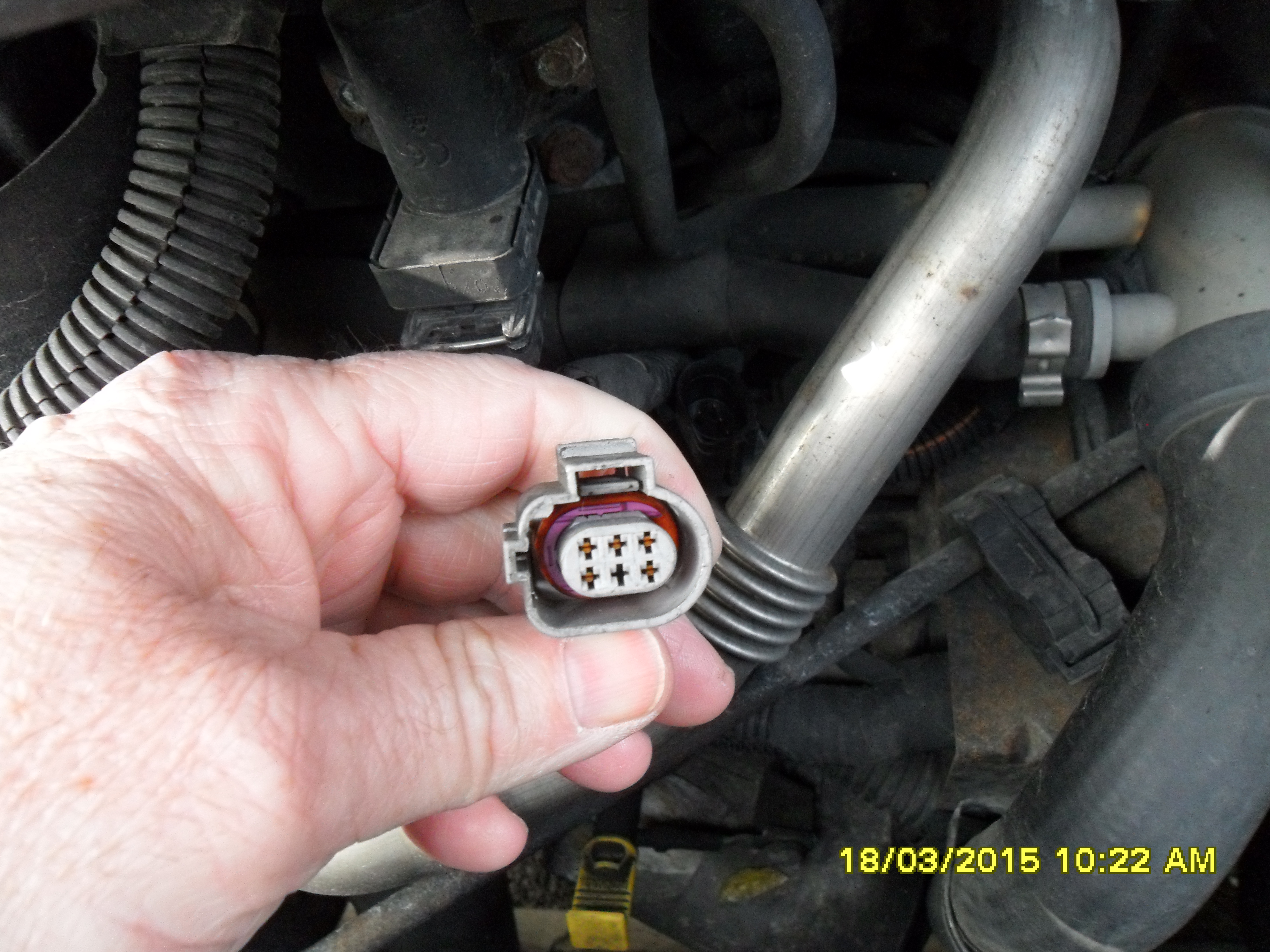

peux tu vérifier le nombre de contact du connecteur, une photo ? et me donner le numéro inscrit sur la boite à fusible au pied du passager ?
Spaza a écrit :
alain a écrit :Moi pour mon cas je l'ai déjà dit mais ma méthode est simple et efficace cela fait des mois que je roule comme cela et surtout de la ville vraiment aucun soucis donc voila ce que j'ai fait : démontage de la vanne nettoyage mais vraiment nickel, s'assurer qu'elle est bien fermée, la remonter et ne pas la brancher électriquement
Re: [Fiche:25] Neutralisation vanne EGR
C'est donc bien le bon schéma et c'est bien un connecteur avec mesure de position !
Donc avec la fiche débranchée, pas de défaut affiché !
J'essaierai sur mes deux dci pour voir la réaction ....
Dans ce cas, il suffirait de nettoyer la vanne egr et de la débrancher, hyper simple ! :mrgreen:
