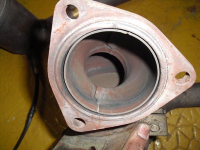

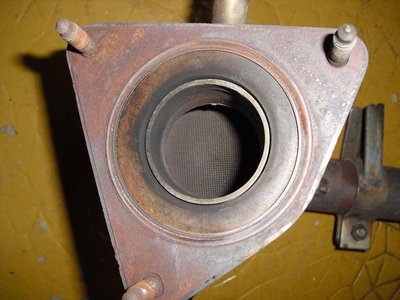

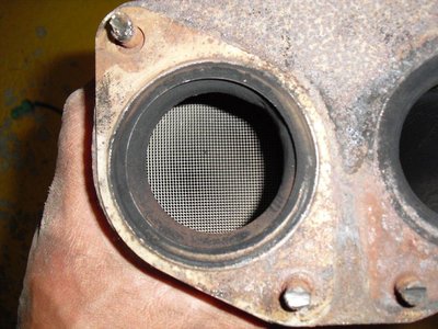

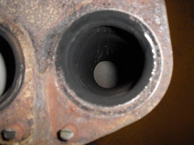

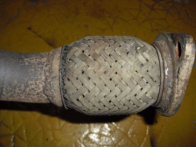

Bon, j'ai tout déposé : cata, précata... Un peu galère pour les précata (accessibilité sans trop démonter)... mais ça se fait.
J'ai contrôlé, je vois rien d'anormal... Pas de bruit en secouant, rien ne tombe en tapotant orifice vers le sol... La céramique ne semble pas dégradée... Pas de signe de surchauffe pour moi...
J'ai remonté les précata, reste à remonter le cata (extraire les goujons que j'ai été obligé de disquer... et reposer les neufs approvisionnés chez Renault)...
Je vous mets quelques photos, que les spécialistes me disent ce qu'ils en pensent...
Intérieur Cata
Intérieur Cata
Intérieur Cata
Intérieur Cata
Précata arrière
Précata arrière
Précata avant
Précata avant
Une des deux tresses fatigue...

par MaitreTI
ca semble propre ...

J'émettrais quand même un doute sur l'avant :!: Le nid d'abeille me parait un peu encrassé sur la gauche de la photo ou alors c'est un effet d'optique lié à l'éclairage :?: Docteur Brio ton avis éclairé :?: :wink:

Merci Fanch... Alors Brio, ton avis ?

Tes catas et precatas semblent tous ok ! :P
