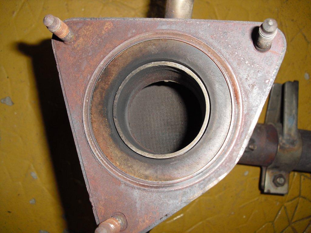

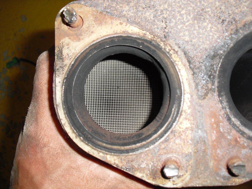

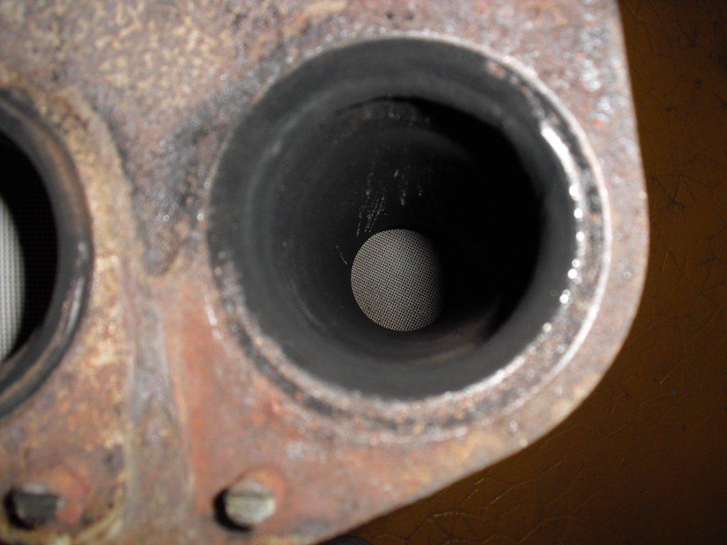

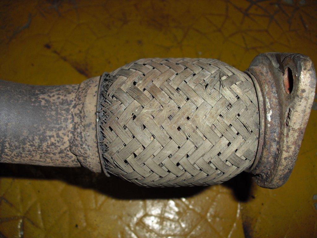

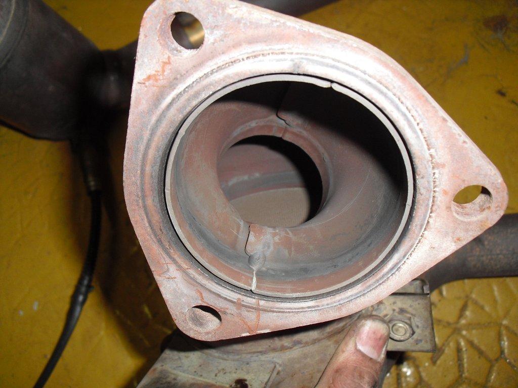

Bon, j'ai tout déposé : cata, précata... Un peu galère pour les précata (accessibilité sans trop démonter)... mais ça se fait.
J'ai contrôlé, je vois rien d'anormal... Pas de bruit en secouant, rien ne tombe en tapotant orifice vers le sol... La céramique ne semble pas dégradée... Pas de signe de surchauffe pour moi...
J'ai remonté les précata, reste à remonter le cata (extraire les goujons que j'ai été obligé de disquer... et reposer les neufs approvisionnés chez Renault)...
Je vous mets quelques photos, que les spécialistes me disent ce qu'ils en pensent...

Re: Grosses vibrations a l’accélération...
ca semble propre ...
- Fanch77
- Messages : 510
J'émettrais quand même un doute sur l'avant
Le nid d'abeille me parait un peu encrassé sur la gauche de la photo ou alors c'est un effet d'optique lié à l'éclairage
Docteur Brio ton avis éclairé

Merci Fanch... Alors Brio, ton avis ?
Je crois que ça devra tenir comme ça jusqu'à la rentrée ( un aller-retour sur la cote, et en septembre, échappement inox...)

Re: Grosses vibrations à l’accélération...
Tes catas et precatas semblent tous ok !
Pour le percage des goujons c'est systématique sur les échappements qui n'ont jamais été demontés. À remplacer par un boulon.
