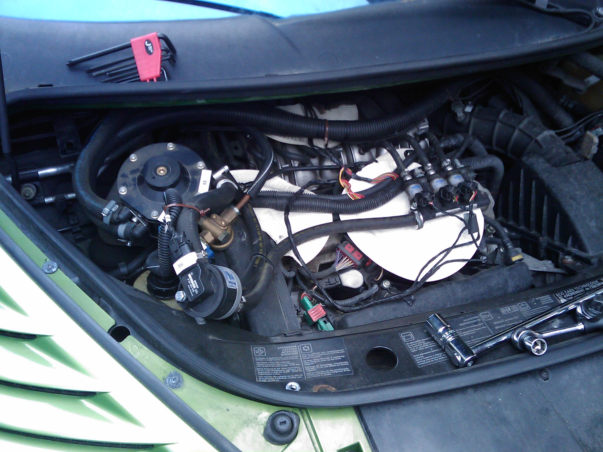

Pour les photos, j'ai pas pris grand chose, on était à fond dans le guidon, j'ai juste une belle photo d'un moteur GPL PIC-NIC :mrgreen:
