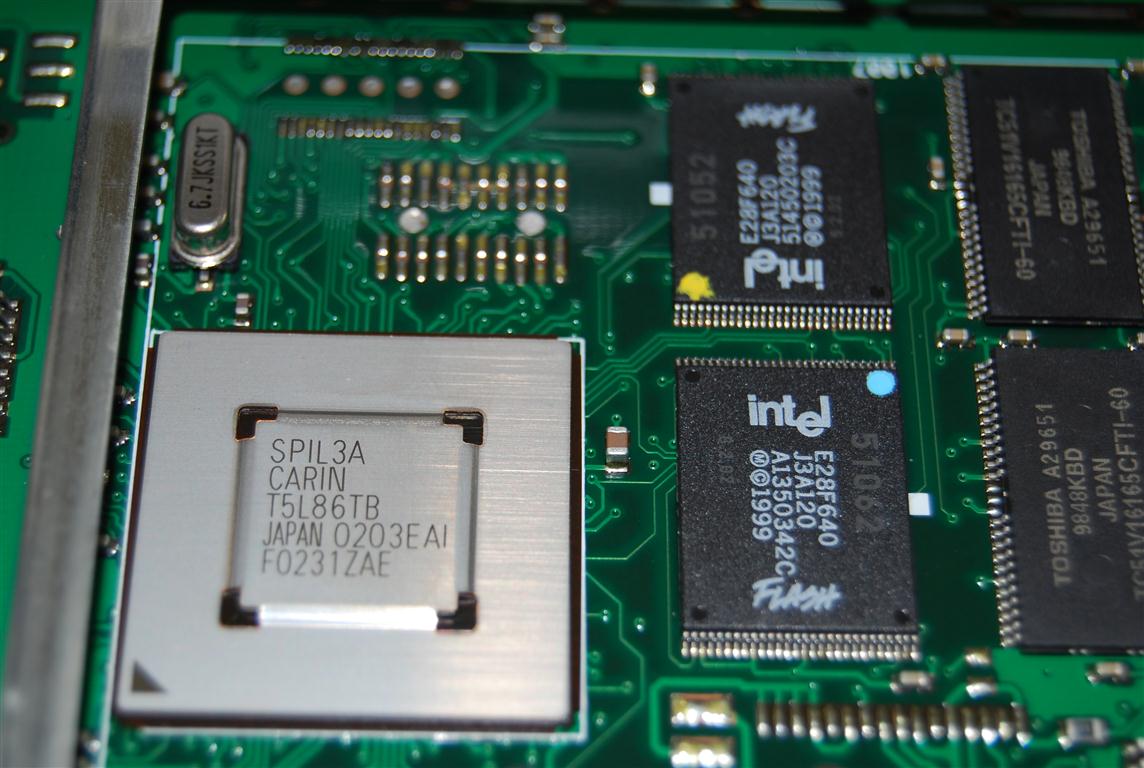

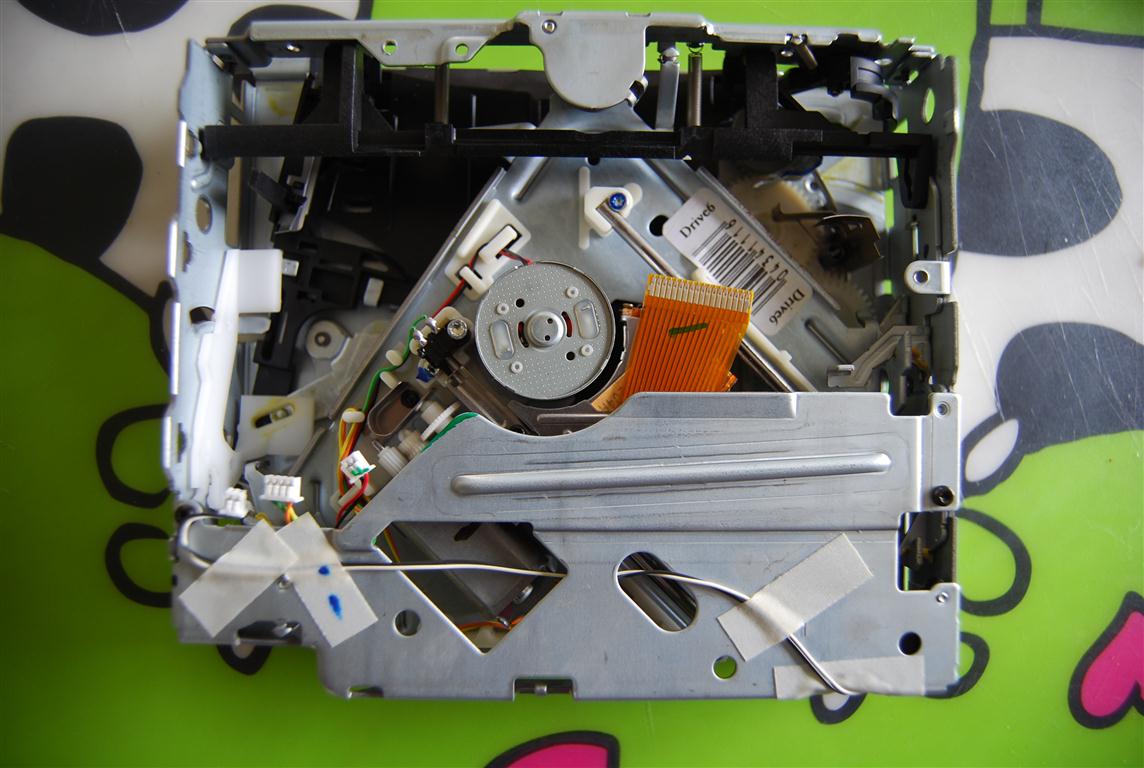

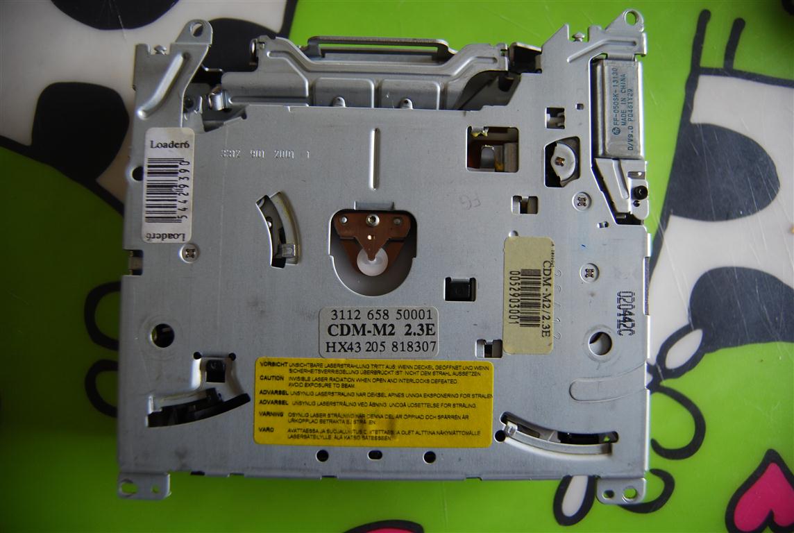

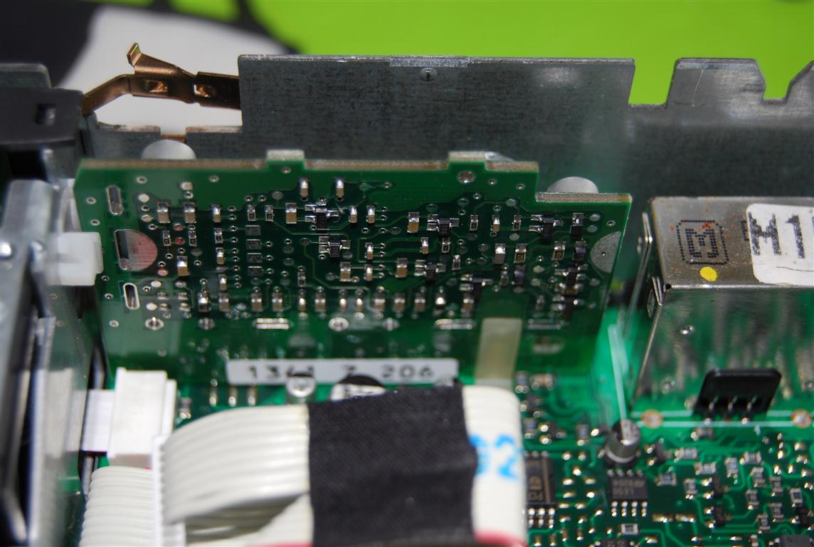

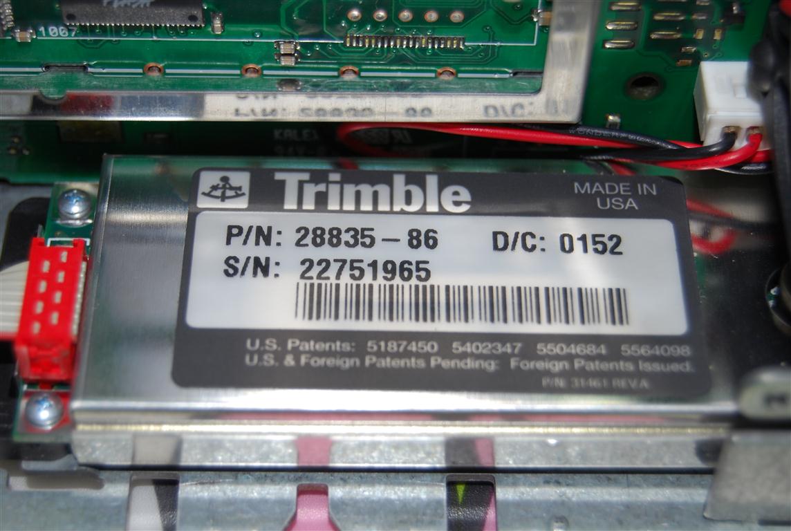

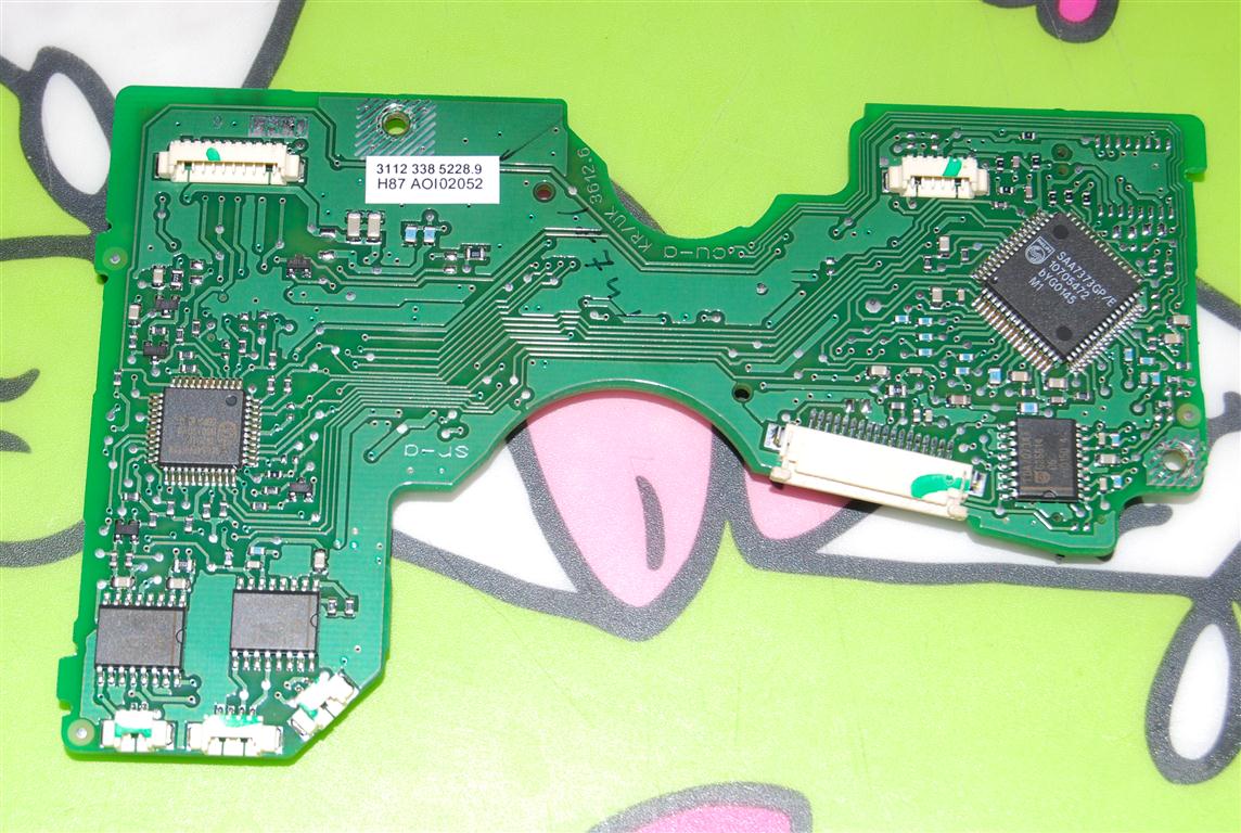

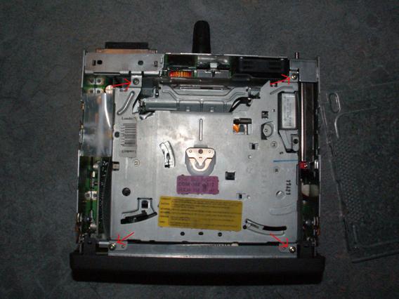

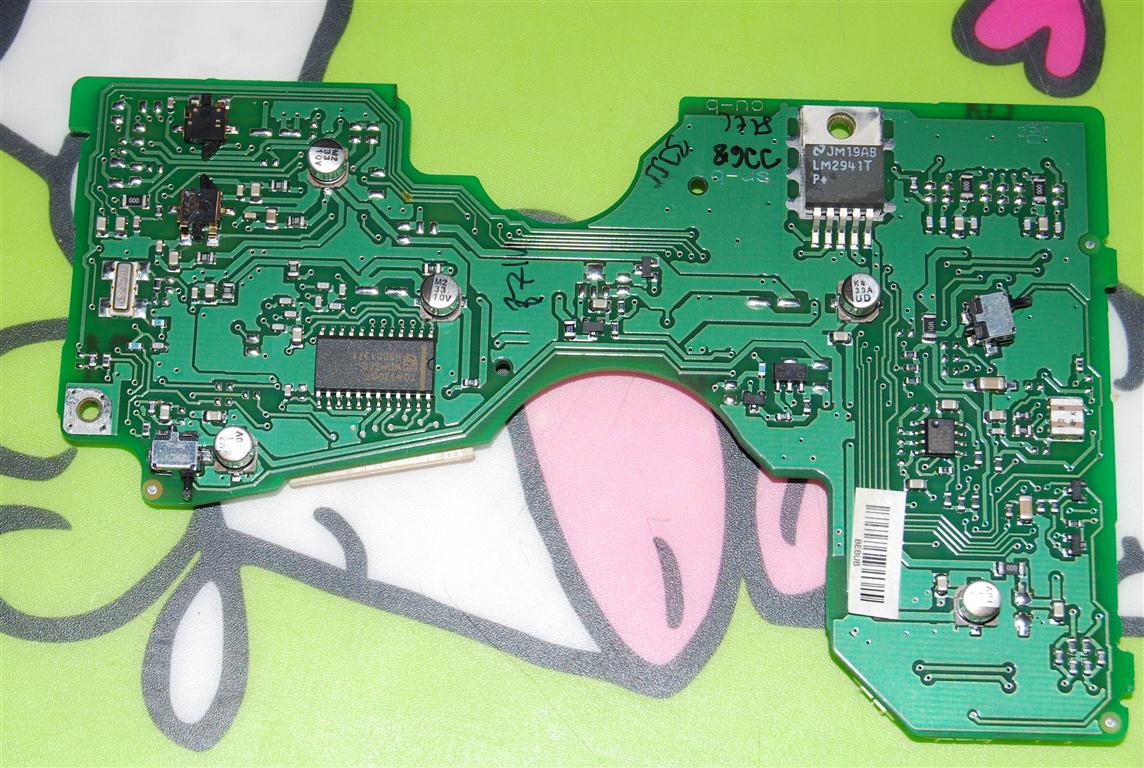

Bon ben j'ai fini par totalement démonter le lecteur carminat.
J'avais vu un topic sur planetenault qui montrait le changement de la carte de commande optique du lecteur.
A priori certains avaient résolu leur pb en changeant cette carte.
D'après les photos que je viens de faire, on voit clairement que la carte n'est pas la même que le lecteur CN1 de la Laguna 2 phase 1.
CF : http://www.planeterenault.com/forum/tou ... ml#p684242
Alors est ce que le lecteur marcherait dans un avantime !? Mystère.

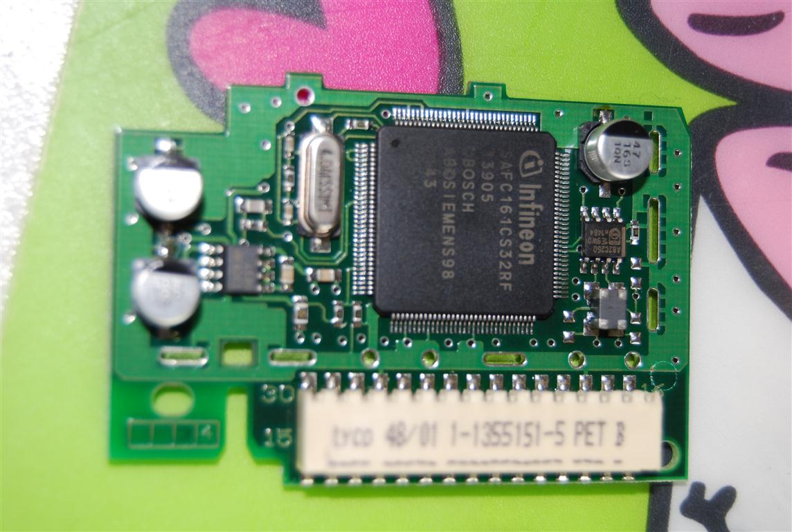

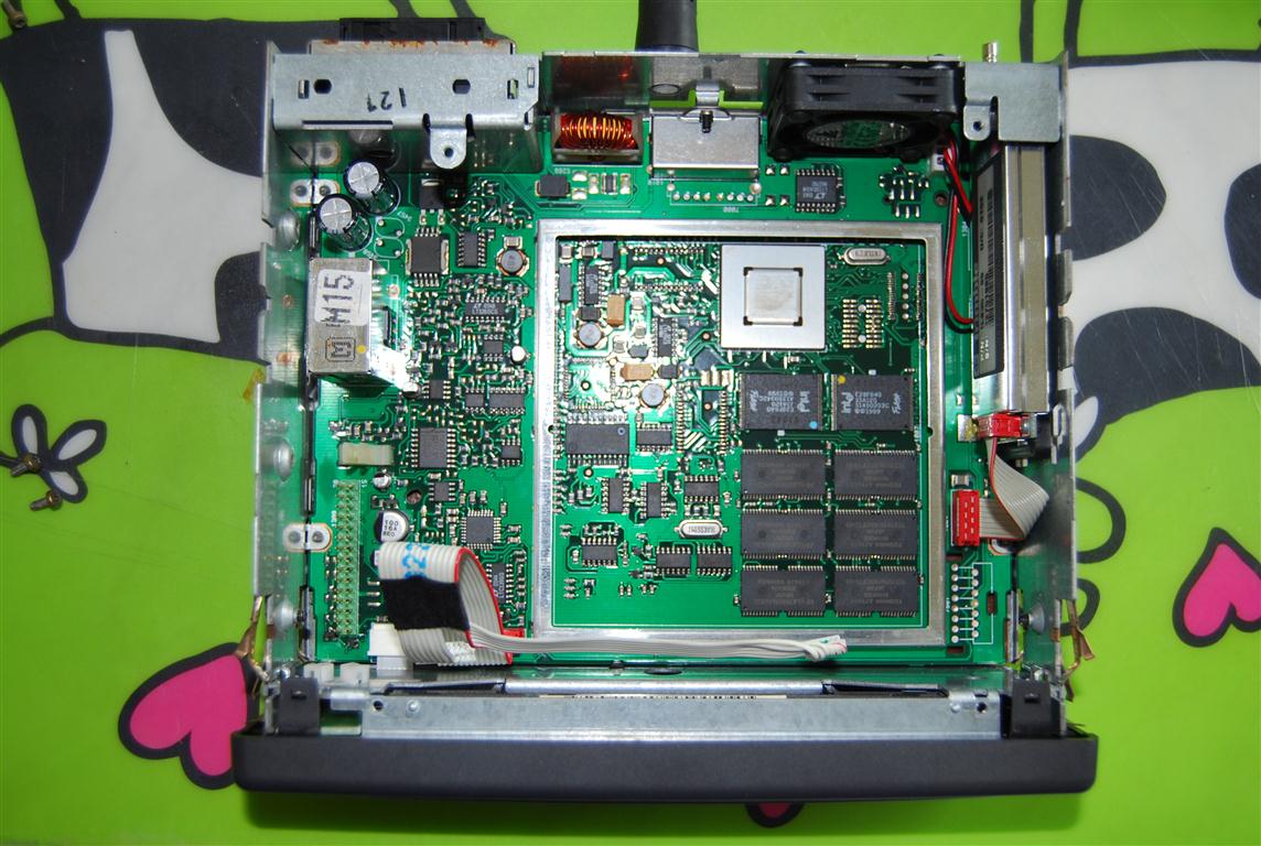

On voit aussi, mais là c'est plus pour la culture personnelle, que le lecteur possède un CPU et des chips type mémoire Flash Intel.
On voit aussi le module d'antenne GPS et un module electronique, une carte, Infineon.
J'ai tout remonté proprement et j'ai espéré un miracle qui n'a pas eu lieu.
En fait je pense tout simplement que les CPU grillent ou d'autres éléments de la carte mère.
En parcourant les forums on s'apercoit que c'est souvent consécutif à un changement ou panne de batterie donc si vous devez débrancher votre vaisseau :
ATTENDRE L'ARRET / EXTINCTION TOTALE DU LECTEUR CARMINAT

A noter que j'attends l'arrivé de mon lecteur Carminat (merci Brio ) aujourd'hui donc cela devrait solutionner définitivement mon pb.

Perso, j'ai enfin réussi à trouver la pièce défectueuse de mon GPS : le lecteur CD...
Ayant la chance d'avoir une Laguna II Initiale, ben j'ai fait un test de chaque pièce jusqu'à trouver la récalcitrante...
Je ne sais pas si vous avez déjà vu l'emplacement du lecteur CD dans une Laguna II, mais je peux vous dire que c'est une galère sans nom...
Coincé au fond de la boîte à gants, sous le capitonnage...
Dépose complète de la boîte à gants, merci Renault!!!!!
En tous cas, Oasis, j'ai gardé le lecteur CD défectueux, donc si tu le veux pour pêcher quelques pièces (Car je ne sais pas ce qui merde là dedans), je te le fais parvenir.
J'ai réussi pour ma part à en trouver un sur "le bon coin", et pas cher : tout fonctionne à merveille.

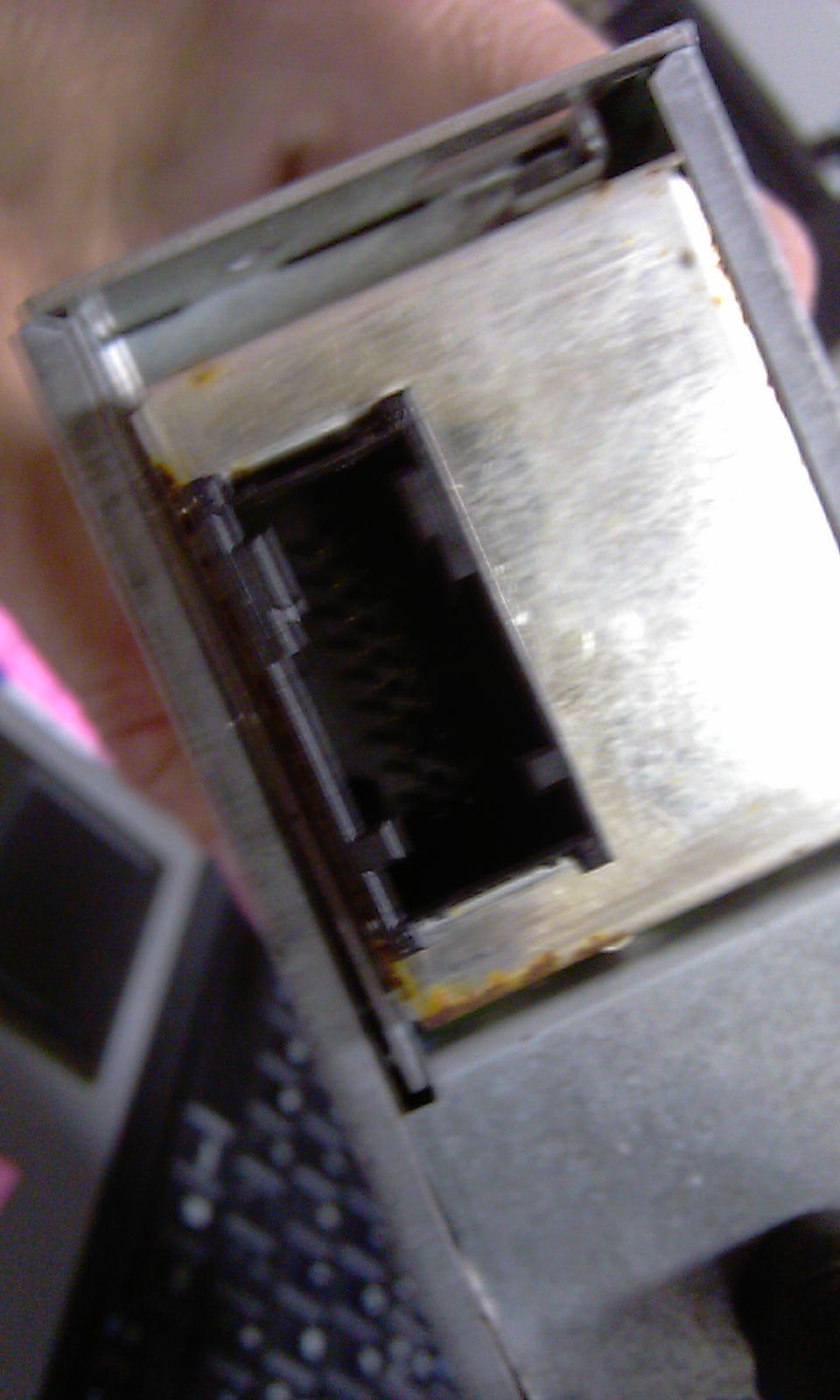

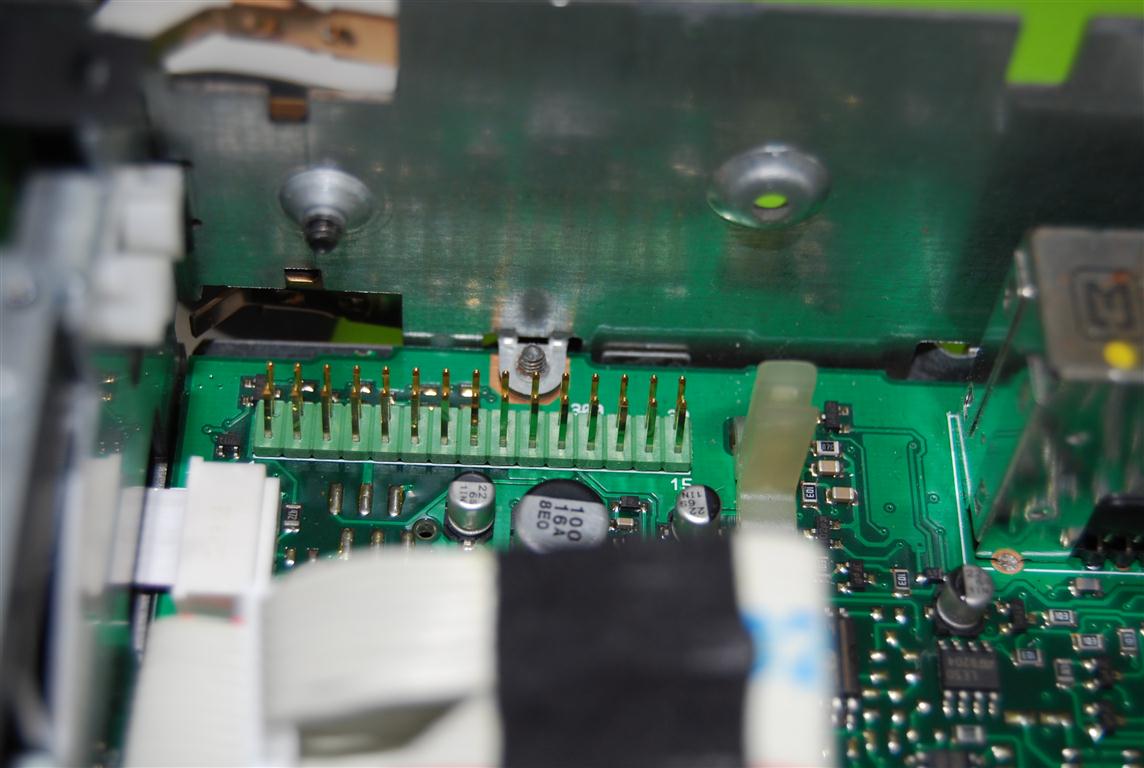

Pour ceux qui ont un lecteur CD carminat défectueux, je suis éventuellement preneur de la prise ça peut servir pour ceux qui veulent installer un VDO proprement
Re: Pbs Chargeur & GPS
Quelle prise ???
La prise du lecteur surlaquelle est récupérée l'alimentation et les infos vitesse, etc ...brio77 a écrit :Quelle prise ???
Vous voyez toujours pas de laquelle je parle ?
Celle située en haut à gauche sur la photo

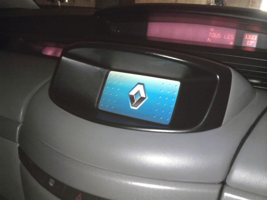

Mon pb est réglé !! Merci à Brio.
C'était bien le lecteur HS et tout est reparti. (voir la preuve en image )
Super heureux car tests dans tous les sens depuis 2 mois et demi.
Mon ancien lecteur HS est reparti donc je ne l'ai plus.
Par contre, le lecteur que GrisAcier m'avait prêté pour tester, malheureusement HS aussi, va repartir chez lui dans les prochains jour donc voir avec lui éventuellement.
Encore merci à Brio qui me permet de clore mon pb et ce topic.
