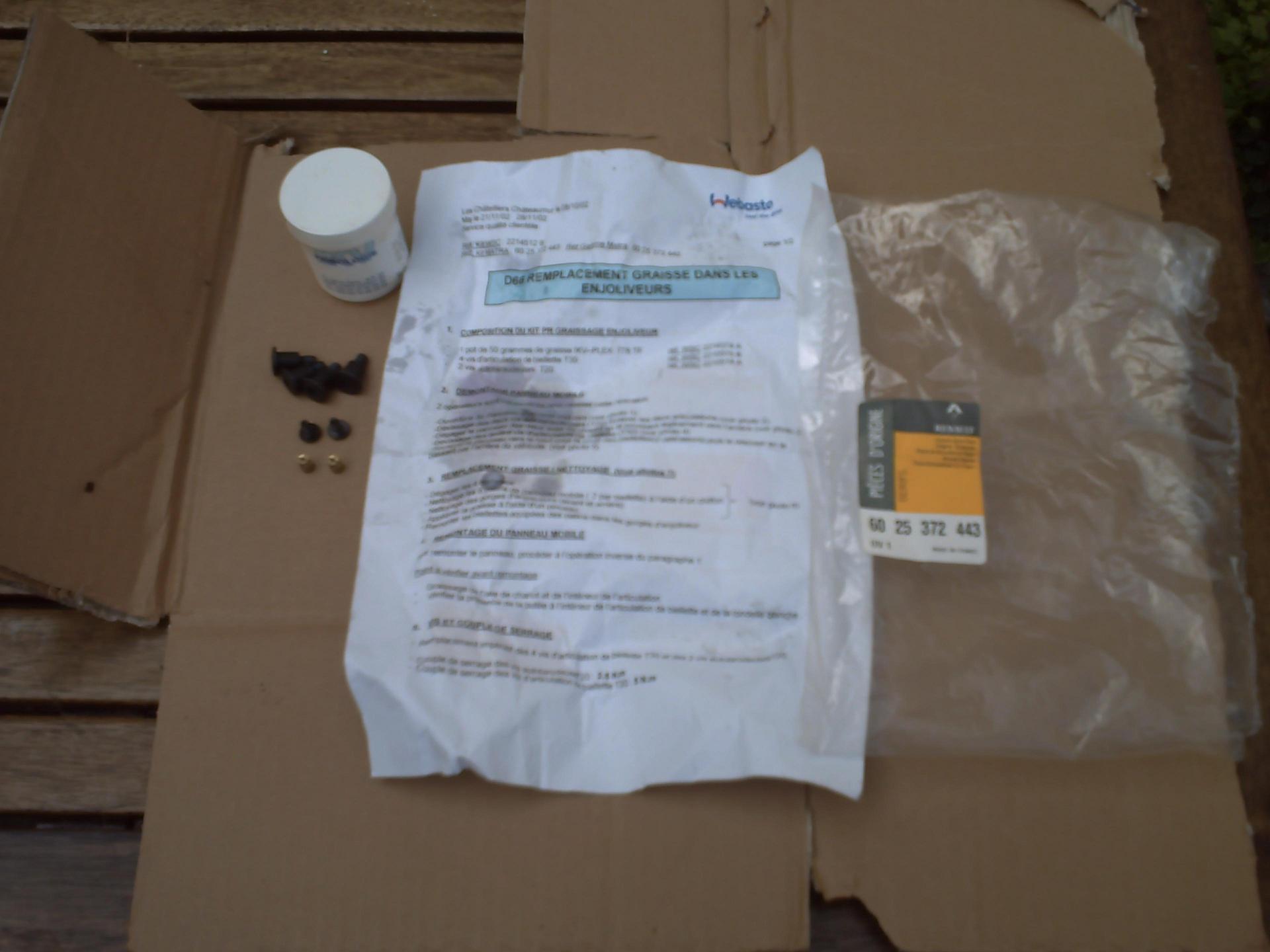

Commander , ce jour, Kit entretien TO Réf 60 25 372 443 au prix de 36,99€ HT , ce qui fait 44,24€ TTC.
Piéce en cde, reception mardi pour entretien TO mercredi prochain.
JC

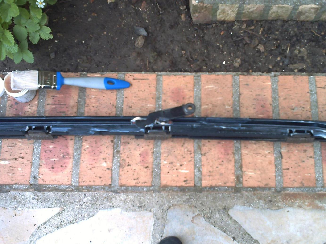

JESUSCHRIST
Messages : 157
Localisation : Val d'Oise
Re: Toit ouvrant bruyant
Message par JESUSCHRIST »

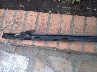

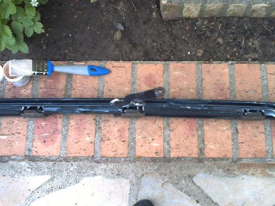

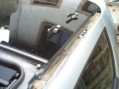

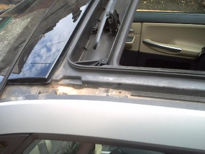

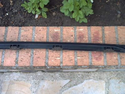

Quelques photos:

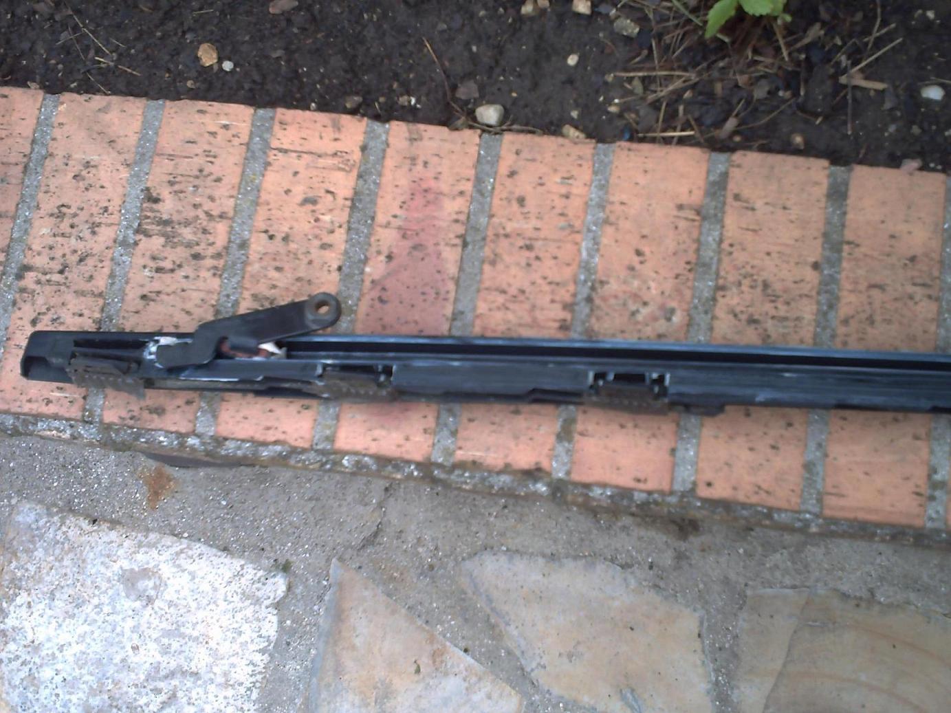

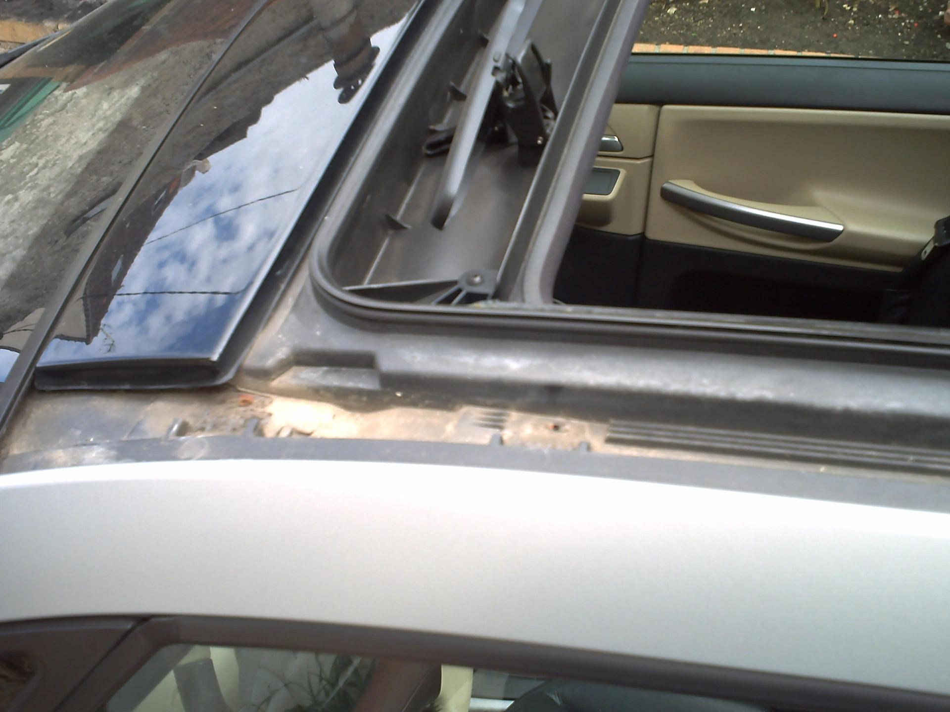

JESUSCHRIST
Messages : 157
Suite & fin:
