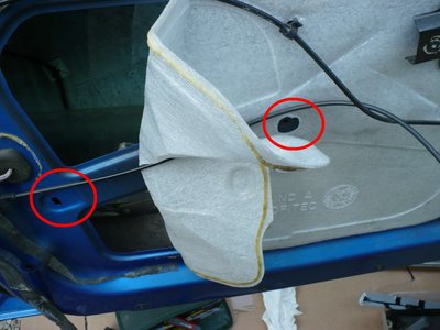

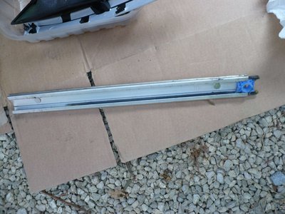

Il y a une troisième agrafe qui se trouve dans une glissière horizontale, coté contre porte et tenue par 2 écrous de 10. Il faut mater les arrêtoirs de la glissière alu pour sortir cette agrafe. :mrgreen:
Sinon, le problème peut venir d'un mauvais engagement de la glace dans son guide coté avant du vaisseau, ou d'un guide détérioré qui fait forcer la remontée.
Autre piste, le chariot à trois roulettes collé (ou décollé!) sur la glace coté arrière de la portière.

Doucement mon loup! Dans ma cambrousse, internet est en mode Dci :lol: . Alors les photos, faut anticiper.
Voilà où se trouve la glisssière fixe ( les écrous sont dans les cercles rouges),
position des fixations de la glissière horizontale
la pièce démontée avec son patin d'origine qui avait du jeu
La glissière démontée
et le chariot à 3 roues collé sur la vitre ( portière passager)

Comme d'hab, ce forum est une mine d'or pour le MCO de nos vaisseaux, vitre avant gauche qui m'a laissé tombée, démontage (merci les photos pour retrouver la fameuse vis dans le bac inférieur), désignation du coupable (piece en plastique cassée), commande de la ref compatible "BMW" sur Amazon, et ca devrait (re-)rouler !
