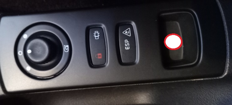

si possible, le VIP avec un ON/OFF (je sais j'ai de ces délires des fois, ou souvent, euh selon qui commande en fait :lol: )
Du genre j'ajoute un petit poussoir 2 positions ON/OFF, sur le fil + qui pars de ton boitier vers le relais ou l'autre truc qui envoi la patate aux sucres, via un petit bouton monté caché au fond du petit rangement à pièces juste après le bouton ESP,
genre cela:
ON/OFF 12Vdc 16A Ø22mm
bouton 12v 16a.JPG (13.58 Kio) Consulté 18612 fois
dans, enfin au fond, de ça
(ca tombe bien j'ai une photo de mercredi dernier juste après décapage et peinture avant le CT de jeudi :twisted: )
Très discret, dans un petit trou qui ne sert a rien mis a part récup de la poussière ...
Mais surtout, ne pas utiliser la fonction VIP quand pas besoin, et l'activer en vacances ou en meeting, ou en ville par exemple
du VIP sur demande quoi
idéalement, cela aurait été un switch pour, que les boitiers de type 2 ou type 3 puissent se réduire à l'utilisation bouton central uniquement du boitier 1, en coupant la commande venant de la centralisation ou du neman vers ton boitier, mais possible besoin d'un bouton multivoies plus cher et plus gros
Qu'en penses tu, est-ce faisable, ou déjà, ai-je été quelque peu clair ?
(car je me comprenons la haut, mais nous avons parfois du mal à me faire comprendre :idea: )

Yves, j'ai surement été un peu trop bordeliques dans mon poste (ce n'est pas la 1ere fois)
ne connaissant pas le schéma de ton boitier, je te demandais si je pouvais ajouter (moi même) un interrupteur
Ton boitier VIP dois bien avoir à 2 fils "IN" pour les commandes ouverture et fermeture:
1 pour pour commander un relais ou autre suite impulsion Plip suite verrouillage
1 autre contact neman pour démarrage
Penses tu que je puisse y ajouter un interrupteur 2 voies (pour désactiver ces 2 signaux de commandes VIP) afin de ne garder que les tempos sur les commandes boutons et de n'activer les options VIP que de temps en temps si j'en ai envi.
d'où le switch Classic / VIP qui permet de garder la coupure physique des fils d'alim des sucres dans tout les cas avec n'importe quel de tes boitiers
je ne suis pas du tout électronicien, plus dans la "bidouille", je conçois et fabrique des bancs pilotés avec, relais, automate, PID, labview, sondes T°, capteurs pression, débitmètres ... du fait maison (non vendu), pour effectuer des tests sur des composants électrique, pneumatique ou carburant, (distributeurs, pompes, clapets...) qui, forcement, sont agrémenté de boitier de pilotage, commandes, sélecteurs multivoies, piquages pour enregistrement divers 4.20mA, signaux...
malgré tout, mon vocabulaire ne dois pas être top...
mon post etait donc une question d'upgrade pour personnaliser ton boitier, limite échangeons par tel ?
