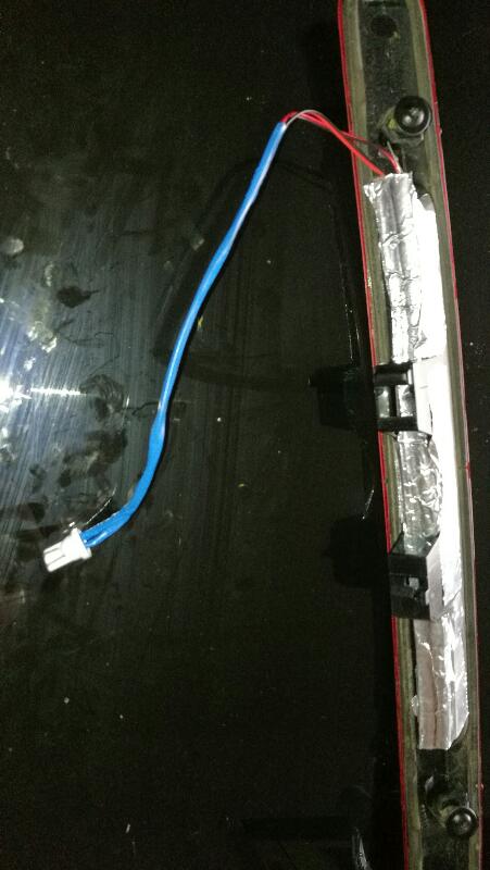

une petite photo ?

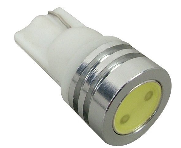

Bonjour Bapt dibiscoot,
Voici comment j'ai fait pour me séparer de l'ampoule du 3ème feu de STOP.
J'ai démonté une ampoule LED (T10) pour ne conserver que le culot (base en plastique).
J'ai légèrement agrandit les 2 trous du fond du culot pour y passer deux bouts de fer (trombones). Sur une extrémité de ces trombones, j'ai soudé les "plus" fil , sur l'autre les "moins". J'ai ensuite isolé ces éléments métallique, puis tordu les bouts des trombones sur la base T10 pour créer les contacts.
Une fois fait, cette création entre parfaitement dans la fiche du troisième feu de STOP de l'Avantime sans utilisé l'ampoule d'origine pour "coincer" les fils.4

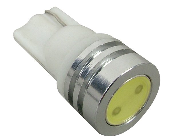

Type d'ampoule que j'ai démonté pour ne conserver que la base blanche en plastique

Je vois bien les deux trombones sortir du culot en plastique de ton travail.
Moi, j'avais rabattu sur le culot les tiges des trombones à l'opposé l'une de l'autre (comme sur la photo de l'ampoule que j'ai posté).
En revanche, je ne sais pas s'il y a une incidence à les laisser comme tu as fait.
