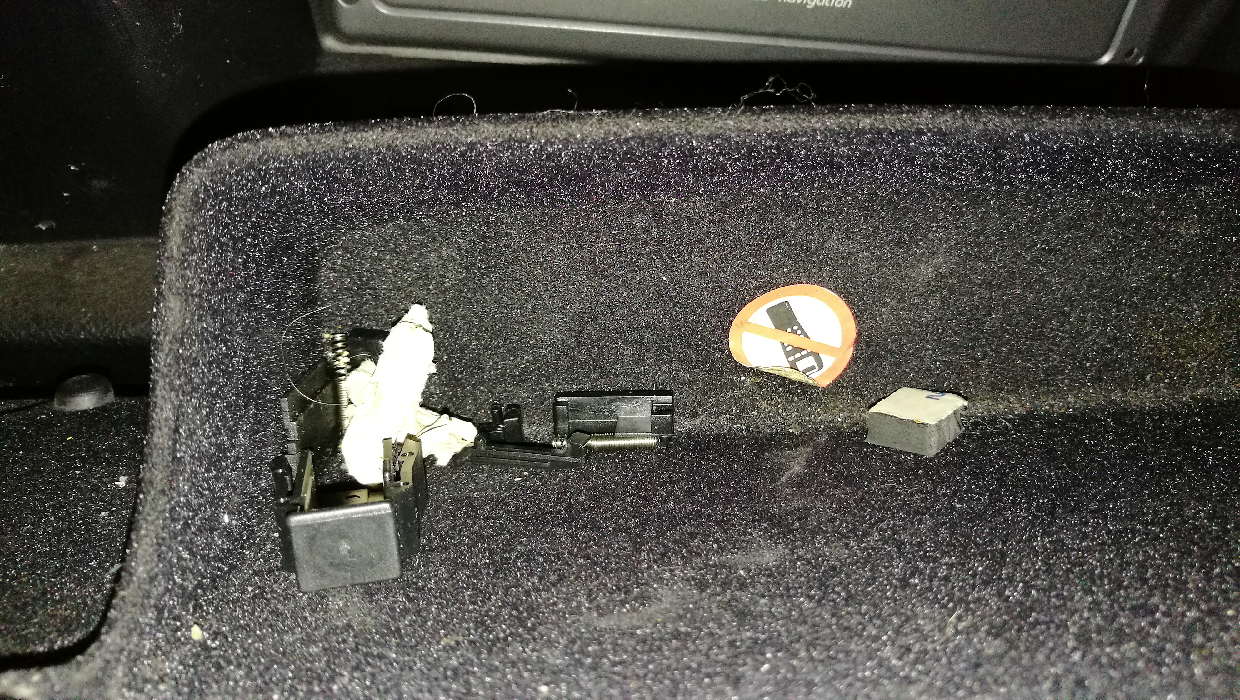

Savez vous ce que veux dire cet autocollant?
Re: Baptiste à Toulouse
Aucune idée, je ne l'ai jamais vu sur Avantime
Il est présent dans plein d'AVT, c'est pour dire que si on pose la télécommande de la radio ici du mauvais côté, on peut la décharger très vite car elleappuie de son poids sur le bouton de la lumière.... Enfin c'est ce que j'ai compris :mrgreen:

ah... ca veut dire que je n'ai pas la télécommande qui allait avec... ;o)
Merci, je vais pouvoir l'enlever...
Je vais enlever le lecteur de CD GPS qui est derriere, vous savez si je peux mettre un compartiment de rangement "radio" à la place?
Merci de votre aide.

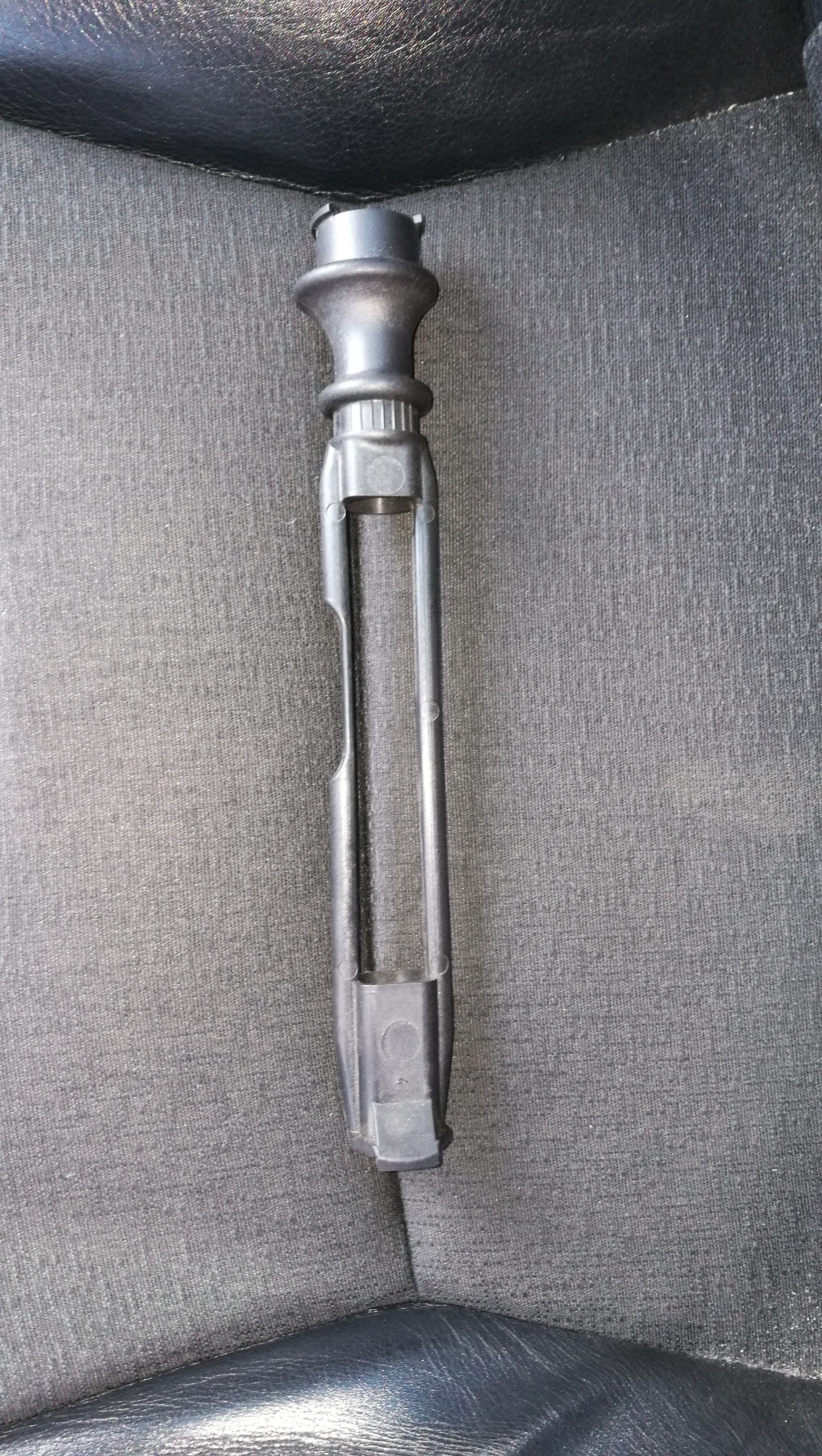

Quelqu un pourrait me dire à quoi sert ce morceau?
