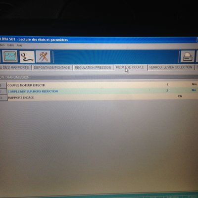

Ok concernant mon ancienne boîte
(Juste pour ma culture personnelle si j'avais acheté un kit de réfection aurait elle pu repartir?)
Par contre la nouvelle
elle est censé avoir 86000km )

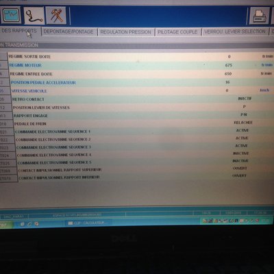

Aujourd'hui j'essaie ...la boîte ne tourne plus du tout.
Je touche au faisceau au niveau des prises de la boîte, derrière calculateur injection ,derrière calculateur BVA
Toujours rien.
Quand je passe mes rapport je sens comme une vibration dans le levier de vitesse
Mais les roues restent désespérément immobiles.

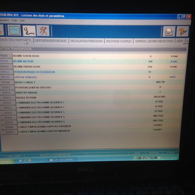

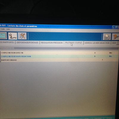

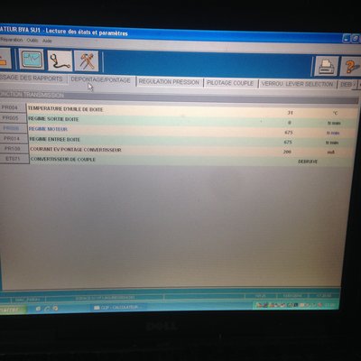

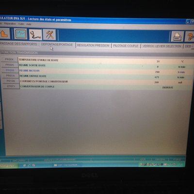

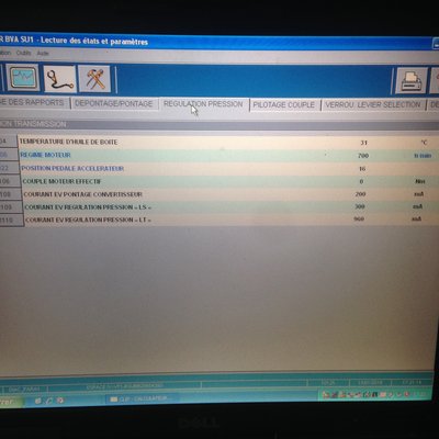

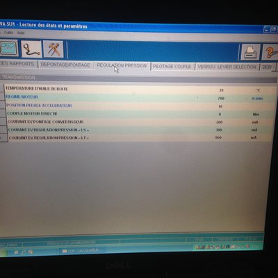

Voici les photos de l'écran Clip
Parfois à la ligne ET071 quand je joue avec le levier le statut passe de DÉBRAYÉ à GLISSANT
Et à la luge. PR106 (couple moteur effectif) quand j'accélère les valeurs montent puis passent en négative puis remonte (assez incohérent selon moi).
- En mode D
- En mode P
- En mode D
- En mode P
- En mode D
- En mode P
- En mode D
- En mode P

Ok. Alors déjà, ce qui me dérange vraiment, c'est la ligne et71. Quand on est en "D" ou "R", tu dois absolument être à l'état "glissant". Si tu es à "débrayé", tu n'as pas de rampage, c'est certain.

Ok. Pour moi tu as bien remonté ta boite et malheureusement j'arrive à la fin de mon diagnostic.
Pour moi il y a 2 issues : convertisseur HS ou bloc hydraulique HS...
Le fait que l'huile soit marron et puante indique une surchauffe peut être due au convertisseur mort.
Dans tous les cas, il faudrait ouvrir la boite pour faire une revision complète ce qui représente encore beaucoup de temps et d'argent... car les disques ont dû morfler.
