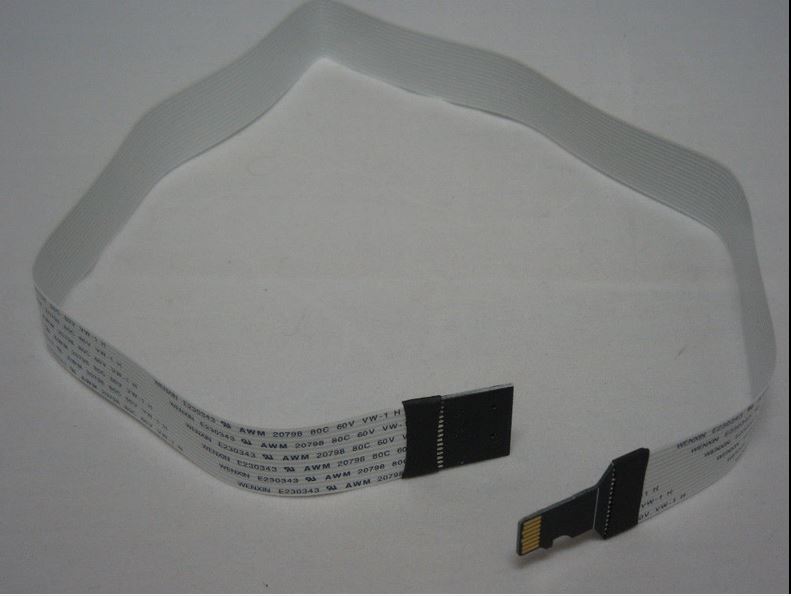

il existe des rallonge SD ,j'en est acheter une pour mon gps integrer
je retrouve le liens et te le post

Merci Mac, mais j'avais déjà trouvé, relis mon dernier postmac-avant a écrit :retrouver
http://www.ebay.fr/itm/Micro-SD-Card-ex ... 19f8df8555
