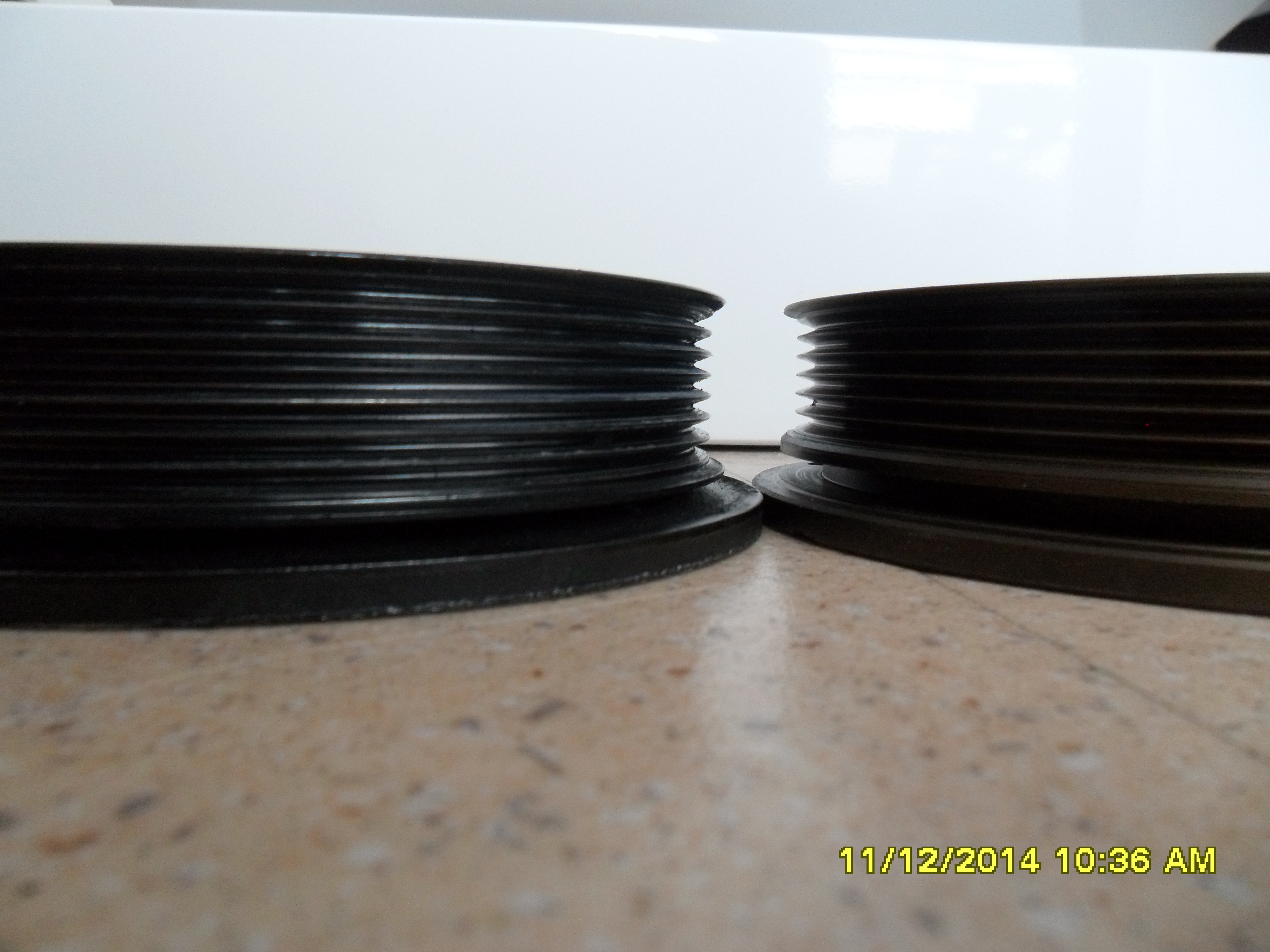

Pour votre information sachez que les poulies damper espace 4 2.2 dci sont pour moi montable sur avantime, j'ai pris la circonférence qui est la même, il y a juste une gorge en plus ce qui est mieux que le contraire :lol:

La poulie espace 4 est montée et mon mécano me dit que tout va bien, je récupère le vaisseau ce soir. Depuis samedi dernier ça fait un peu long mais je m'en tire à moindre frais et c'est le principale, l'aventure continue
