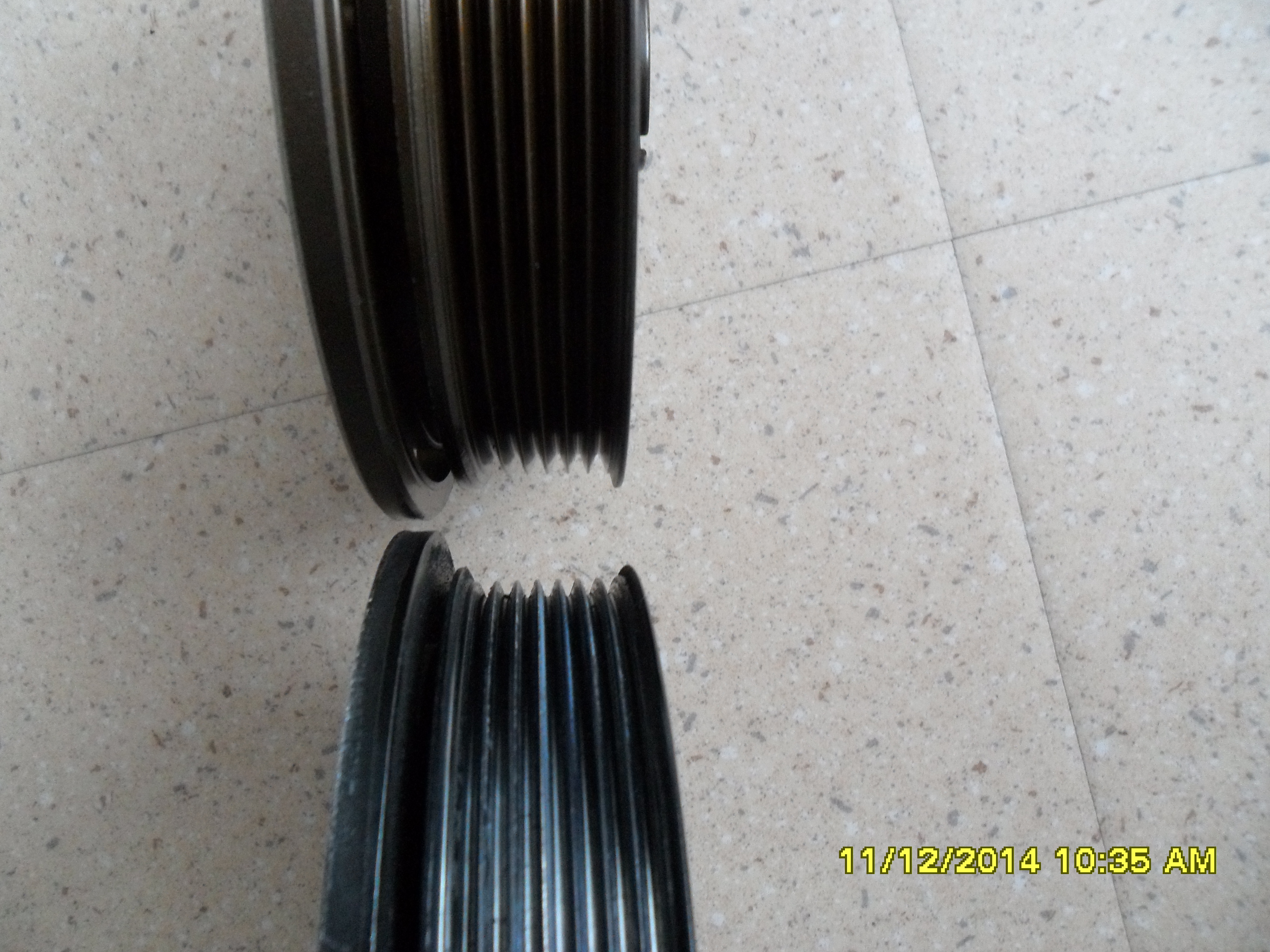

Re: Poulie damper dci (ok)
Message par alain »
Voila courroie coupée, mais la poulie ne s'ouvre pas en deux, en fait la partie qui reçoit la courroie tourne dans le vide donc je ne pense pas que cela puisse passer car de ce que je vois le diamètre est plus petit donc je vais être obligé de rouler comme ça jusqu'au garage pas le choix, il y a plus qu'à prier.
Effectivement, quand plus de caoutchouc, la poulie rainurée reste prisonnière, c'est comme cela qu'elle vient frotter sur le carter, d'où les traces sur la photo du tuto

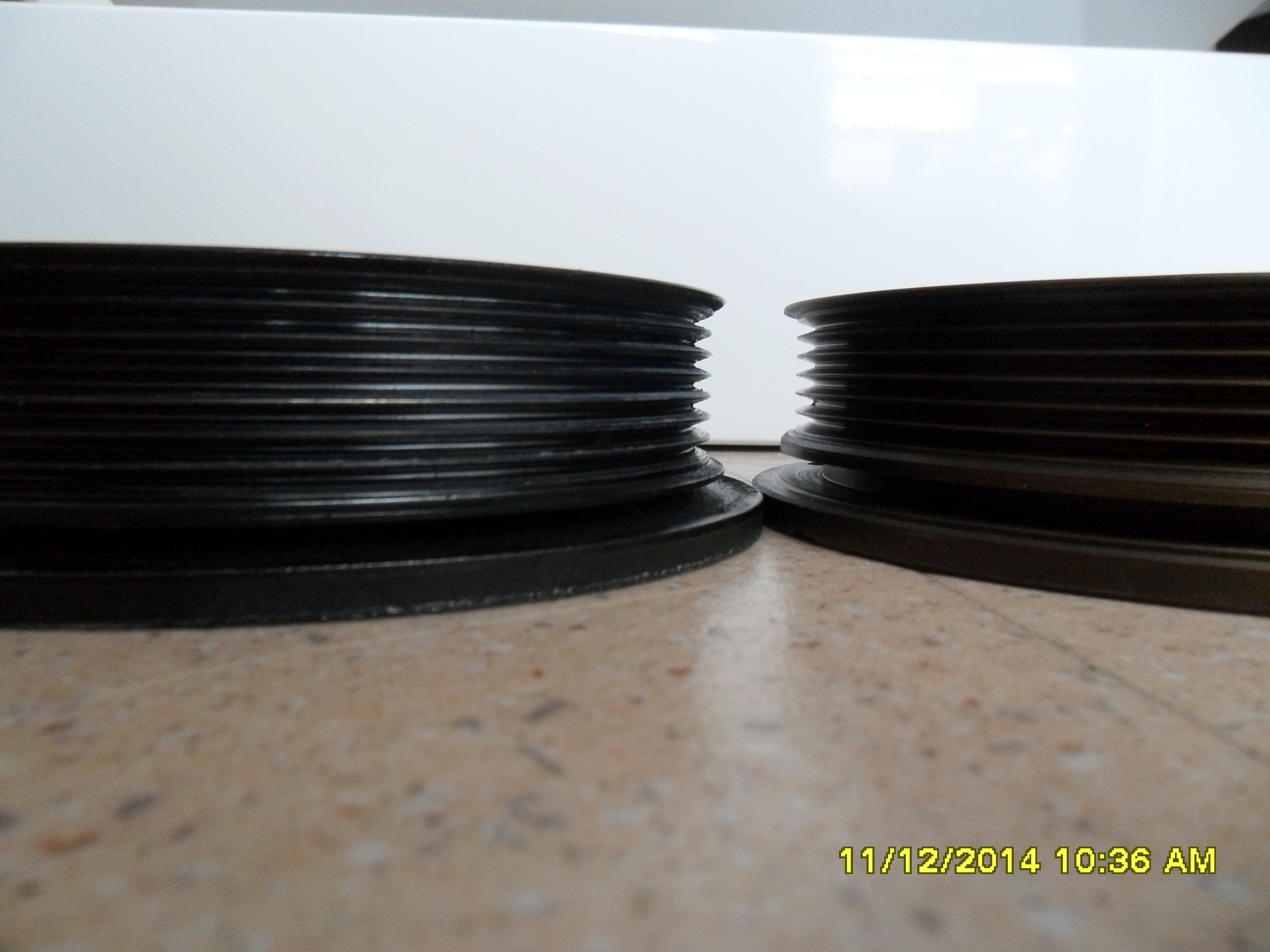

Message par alain »
Pour votre information sachez que les poulies damper espace 4 2.2 dci sont pour moi montable sur avantime, j'ai pris la circonférence qui est la même, il y a juste une gorge en plus ce qui est mieux que le contraire :lol:
Message par alain »
La poulie espace 4 est montée et mon mécano me dit que tout va bien, je récupère le vaisseau ce soir. Depuis samedi dernier ça fait un peu long mais je m'en tire à moindre frais et c'est le principale, l'aventure continue
