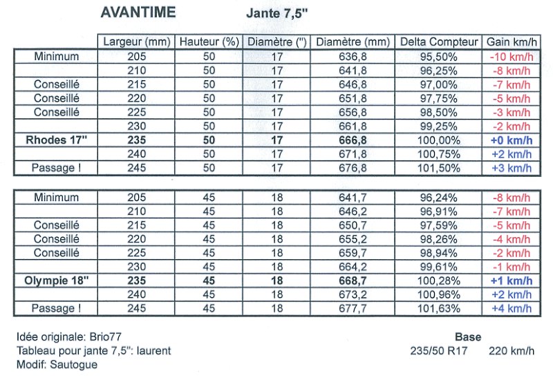

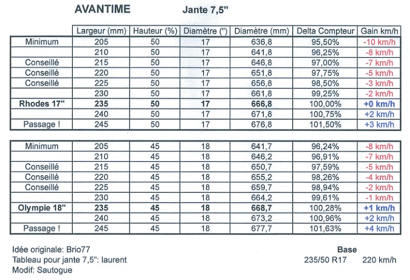

Au passage j'avais vu un moment dans le forum un fichier joint reprenant toutes les tailles de pneus autorisés sur AVT ... je ne le retrouve plus ....
Ca m'aiderait bien parce que j'ai un doute sur la taille en 18". J'aimerais bien récupérer des roues de velsatis ou d'espace 4 mais elles sont montées en 245/45/18 alors qu'a priori pour nous il faudrait du 235/45/18 ? Est ce incompatible pour autant ?

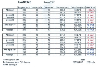

dallas_fr a écrit :Au passage j'avais vu un moment dans le forum un fichier joint reprenant toutes les tailles de pneus autorisés sur AVT ... je ne le retrouve plus ....
Voici le fichier auquel tu fais référence je pense...
dallas_fr a écrit :Ca m'aiderait bien parce que j'ai un doute sur la taille en 18". J'aimerais bien récupérer des roues de velsatis ou d'espace 4 mais elles sont montées en 245/45/18 alors qu'a priori pour nous il faudrait du 235/45/18 ? Est ce incompatible pour autant ?
Ce que j'ai compris des pneus, c'est qu'il faut regarder le diamètre du pneu... La fourchette de tolérance pour l'Avantime est entre 656,8mm et 676,8mm
Pour les Olympies, en 235/45/18, le diamètre est de 668,70mm => OK
En 245/45/18, la circonférence est de 677,70mm... => hors tolérances... Par contre, c'est une monte homologuée en option sur l'espace IV à partir du 2.0T, qui a une fourchette de tolérance allant de 667,5mm à 687,9mm...
hug1982 a écrit :Les F4R sont sortis en 225, c'est la monte homologué seulement pour 2lt, mais le 235 est aussi autorisé
En 17", si on est en 225 comme sur les 2.0T, on a un diamètre de 656,80mm (il faut une correction de vitesse de -2km/h par rapport à une référence d'un 17" en 235 à 130km/h) ; en 235, le diamètre est de 666,80mm => les deux sont dans les tolérances !
Avt-v6-dyn a écrit :
Avt-v6-dyn a écrit :En 18 t'as le droit à 255 aussi mais la ça taxe et niveau perf tu dois perdre quand même, moi je suis en 225/40/18, j'ai une meilleur accélération mais la moindre imperfection dans la route ce fait ressentir, j'ai été aussi en 225/40/18, la l'antipatinage était toujours allume tellement ça patinait et pourtant je suis en bva
Je rectifie 225/45/17 ( jantes sylverstone de laguna)
En 225/40/18, le diamètre est de 637,20mm ; en 225/45/17, on a un diamètre de 634,30mm... C'est carrément plus petit ; cela amène en particulier une correction de -6km/h dans les 2 cas...
Avt-v6-dyn a écrit :Il me semble que c'est déport 50 avec les jantes Rhode en 7,5 de large.
Pour comparer: mes jantes sont en 18x8,5 avec des pneu en 225 alors que les Rhodes sont en 17x7,5 avec des pneus en 235.
Autant dire que le moindre trottoir et c'est rayé!
En effet, après il faut aussi regarder la largeur de la jante : en 8,5", la largeur mini de pneu est de 225, le maxi de 255, avec un idéal entre 235 et 245 (pour nos 7,7", le mini est de 205, le maxi de 235, et l'idéal de 215 ou 225mm)...
Pour ton 225/40/18 qui me semble donc juste tant en diamètre qu'en largeur de pneu, l'idéal serait un 255/40/18 en 8,5"...
Après, il faut en effet s'assurer du déport de la jante (l'ET c'est la distance qu'il y a entre le milieu de la jante et la partie qui vient se coller sur le moyeu. ET40 => 40mm. Plus le chiffre est grand et plus la jante rentre dans les passages de roues et inversement, plus le chiffre est petit est plus la jante ressort).
En Olympies, l'inscription est : 7.50Jx18CH - ET40
En Cythères : 7Jx16CH5-42
En Rhodes : 7,50 (J) x 17 (ch) ET42
Fabriquant -RONAL made in France
n°(modéle) -0885
nom -JIL si7 RHODES
année -05/02
réf Matra -60 254 017 41[/quote]

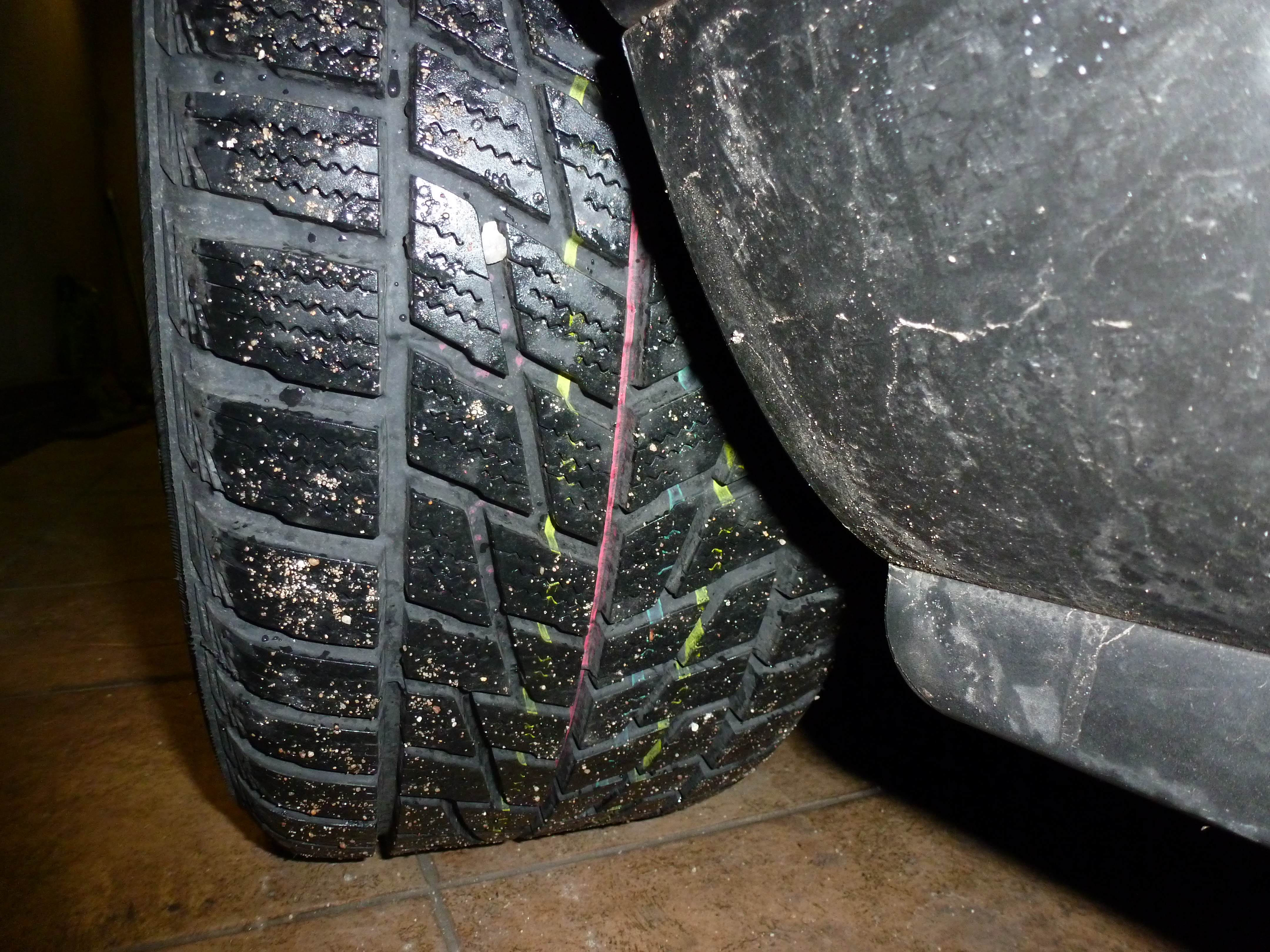

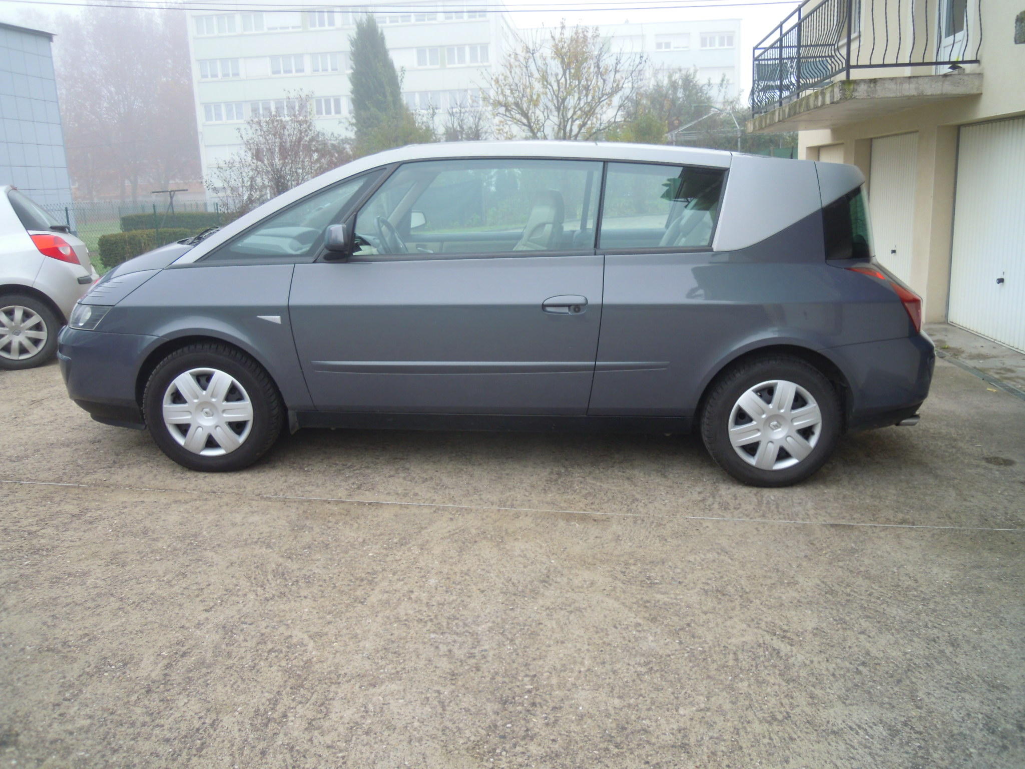

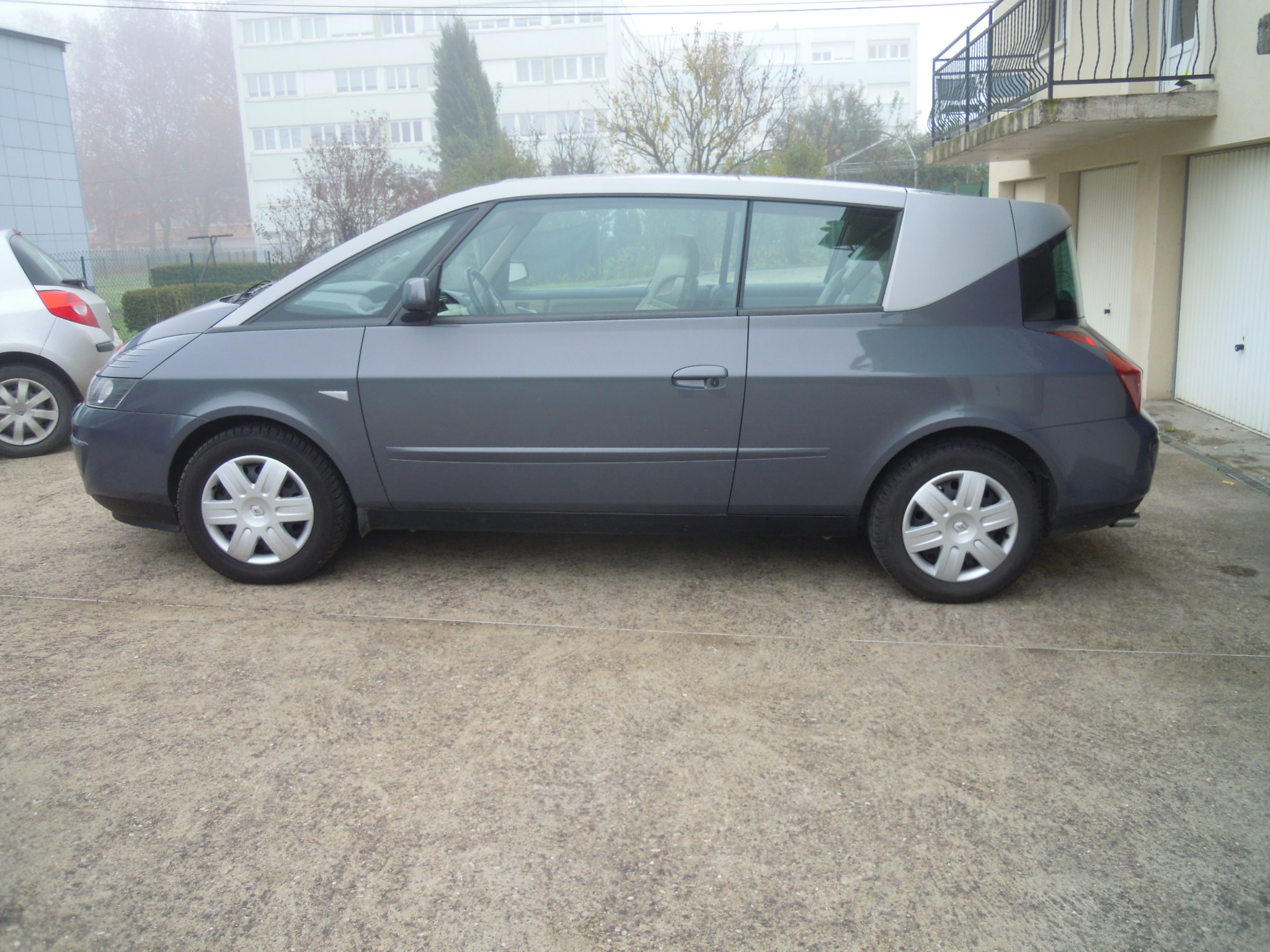

Voici mon vaisseau équipé de pneus hiver.
Je suis passé en 16, au cas ou, pour monter des chaines.
J'ai trouvé les roues complètes chez un Avantimer voisin de Metz et des enjoliveurs sur le coin coin pour 40 euros.
C'est pas si moche que ça.
Allez, je la fait, elle est tentante:
Quel est l'ange protecteurs des roux??
Réponse Oliver, car l'ange Oliver protège les roux. :D
Amicalement.
Patrick.

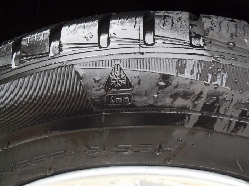

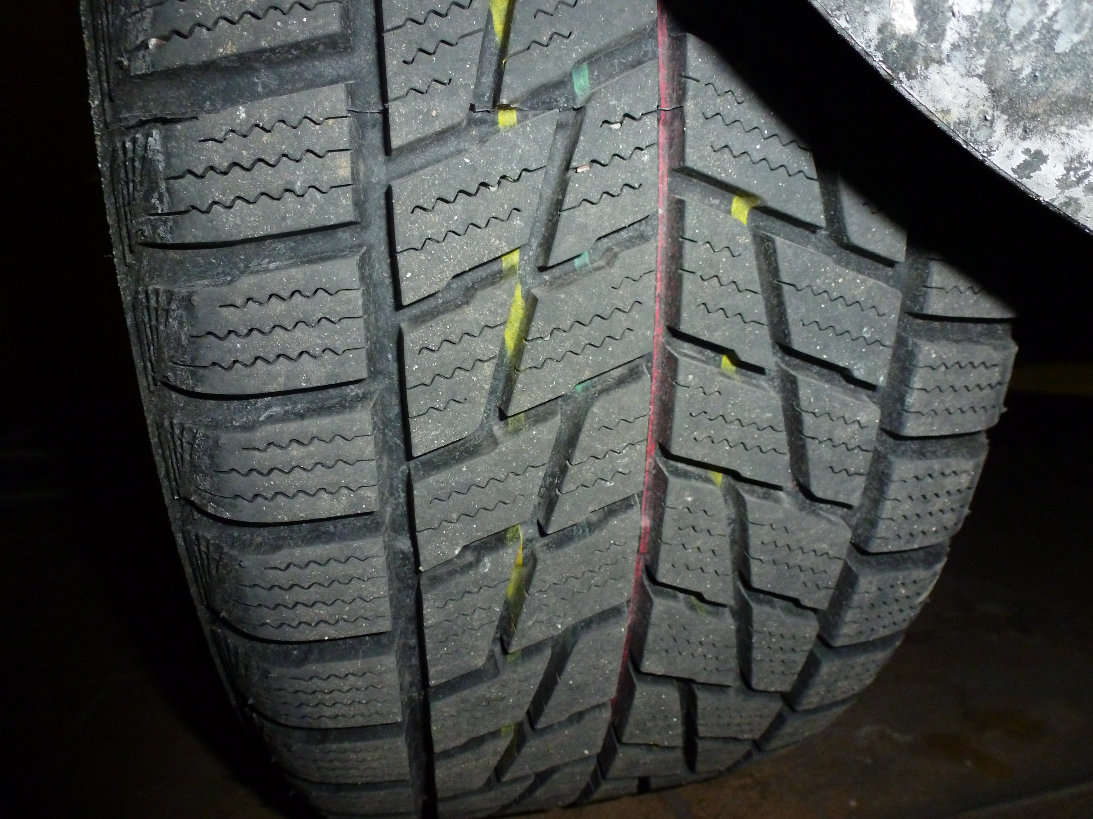

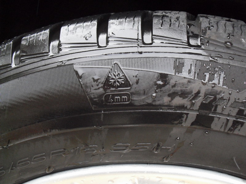

Et pour ceux qui ne savent pas comment reconnaitre un pneu NEIGE :roll:

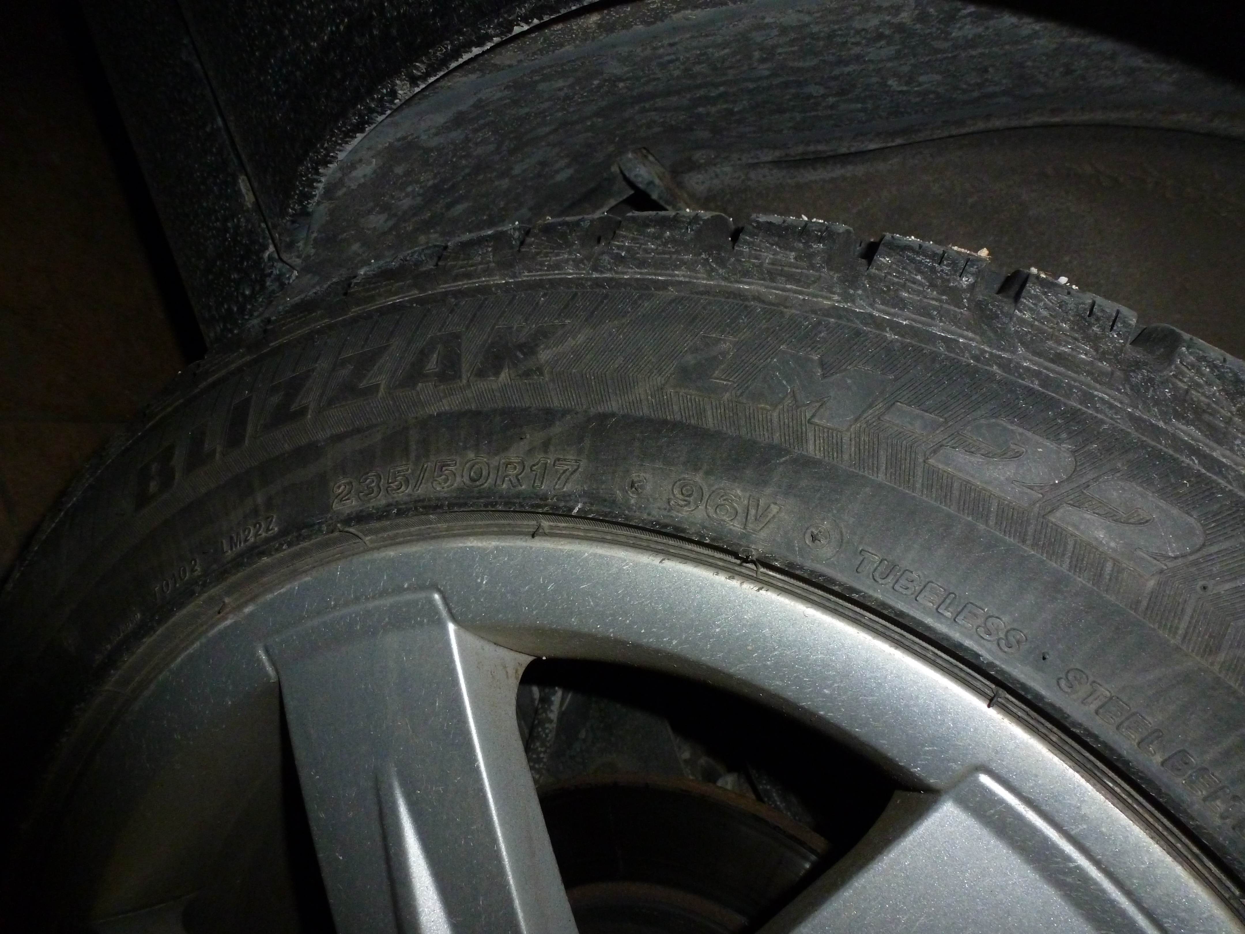

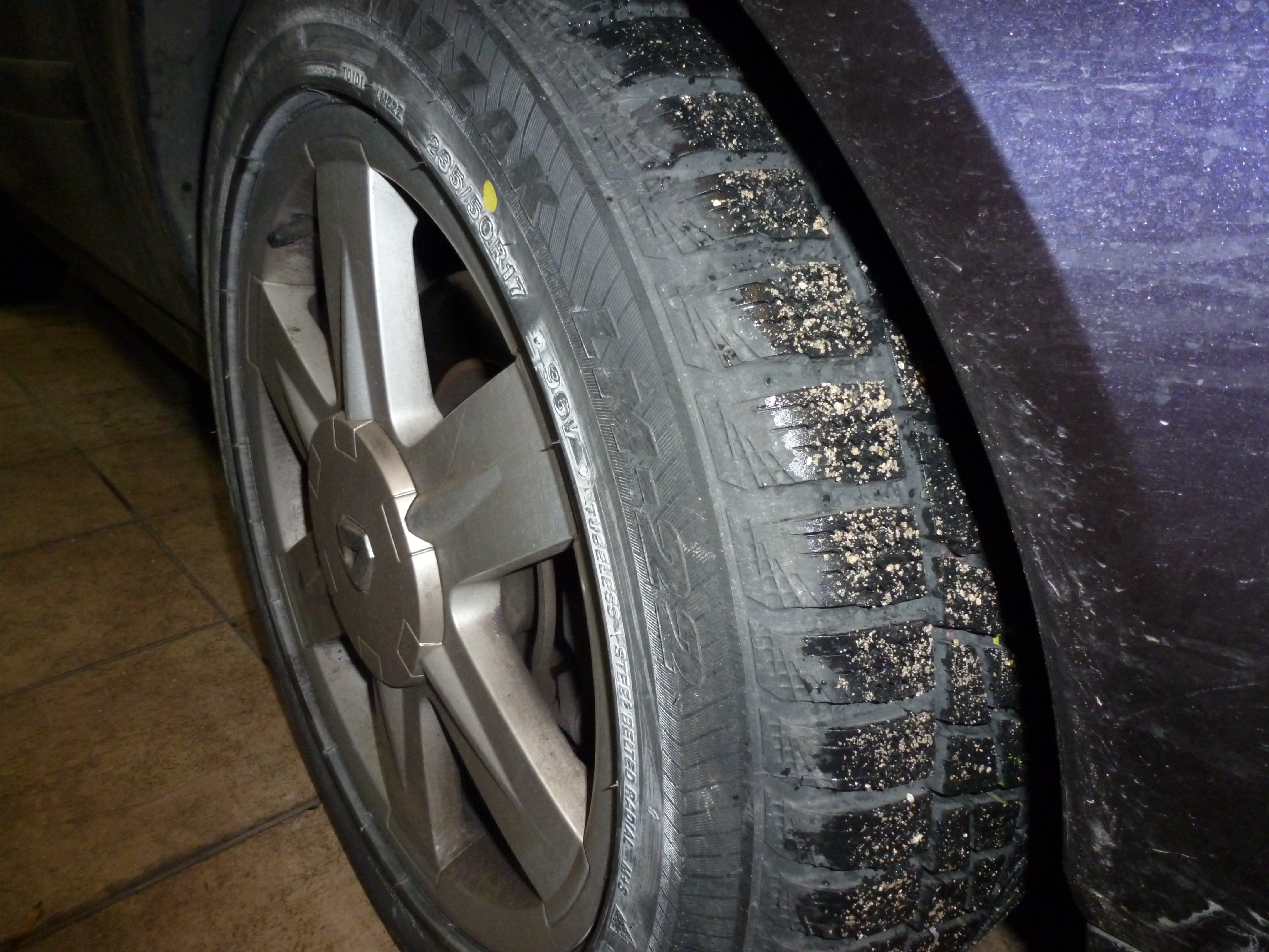

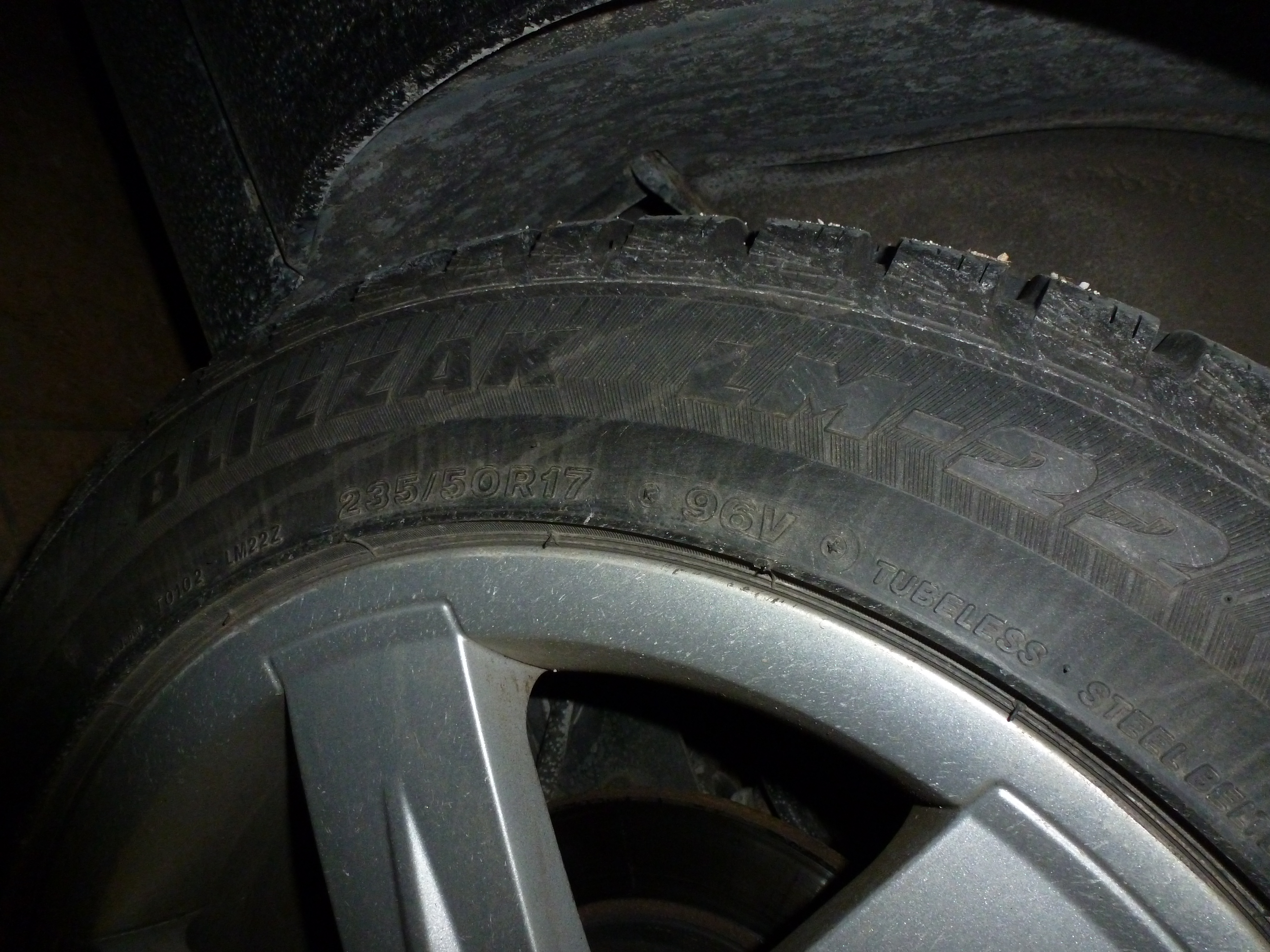

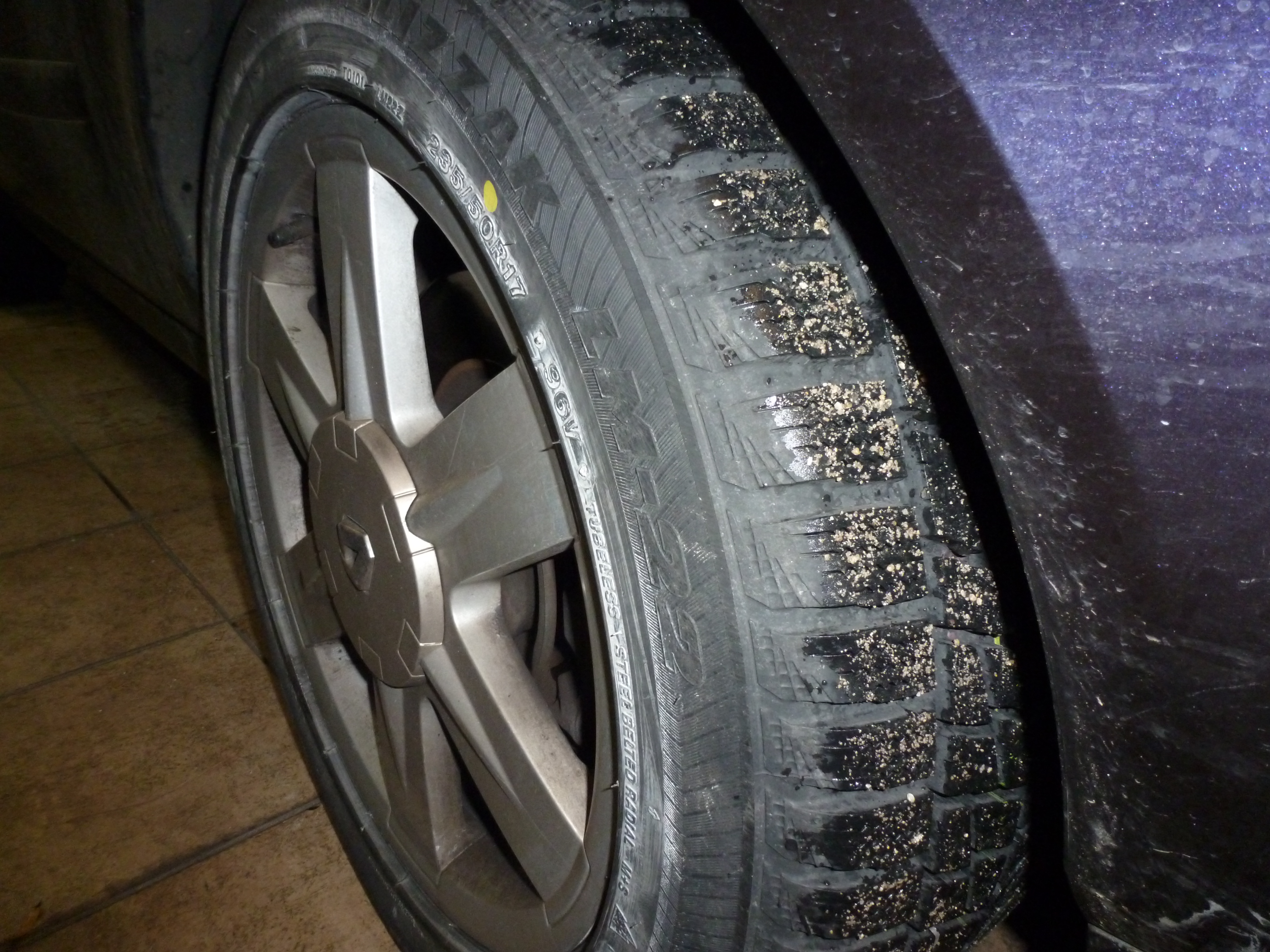

Voila, loi luxembourgeoise oblige, Tac est équipé de pneus neige pour la première fois.

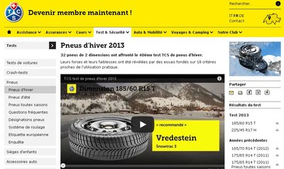

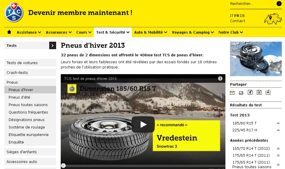

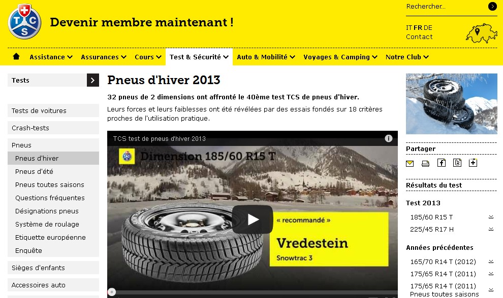

J'étais à la recherche d'un comparatif sur les pneus neige et je suis tombé sur le site du TCS (club auto en suisse) qui a édité un comparatif pas mal du tout.
Le lien: http://www.tcs.ch/fr/test-securite/test ... /hiver.php
Bonne lecture ! :wink:
