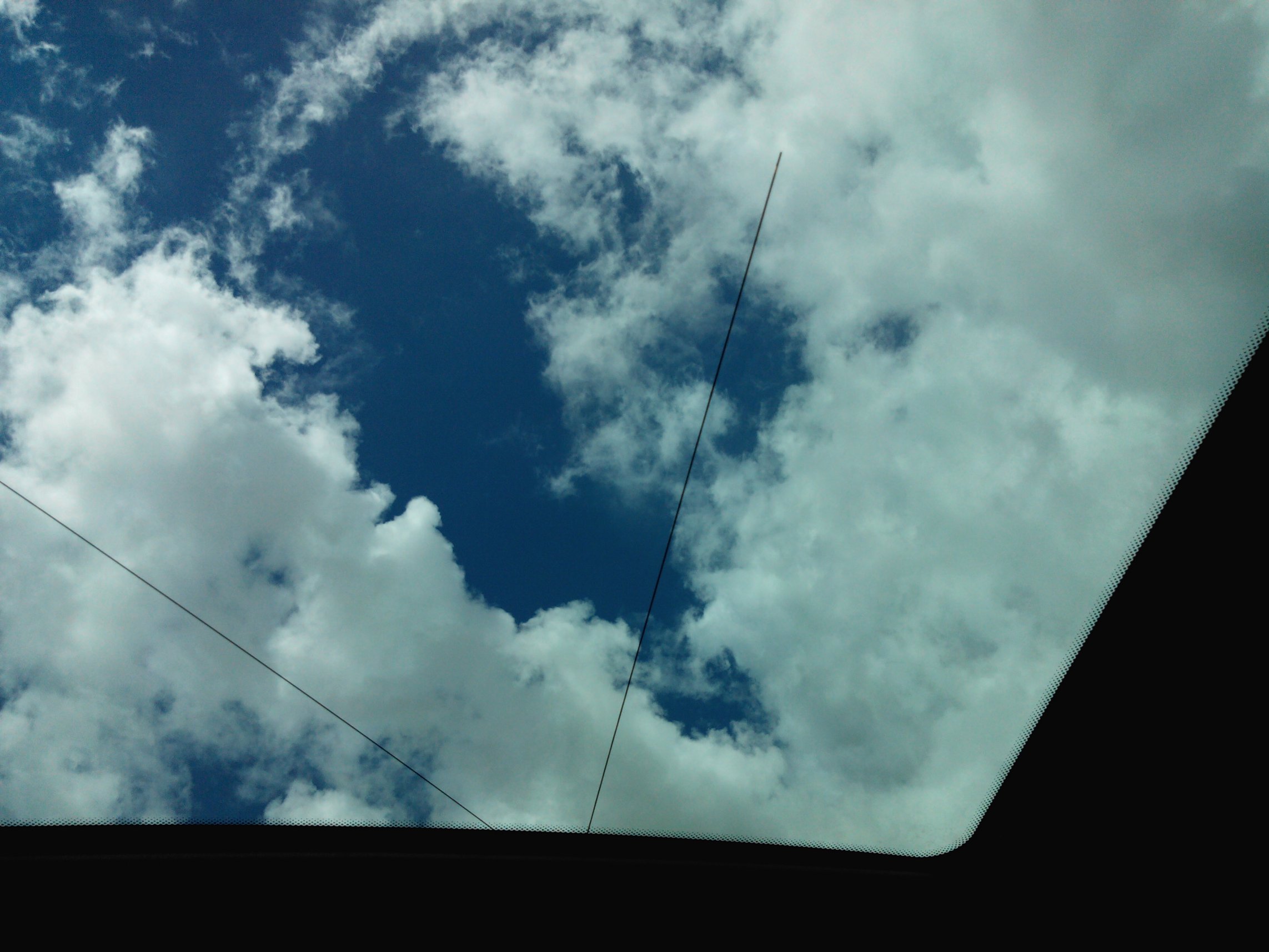

question: il reste beaucoup de toits en verre en stock ?
- Messages : 877
Re: futur acquéreur de l'avantime V6 ??
Tu es sûr que le toit arrière est fêlé ? N'est-ce pas l'antenne sérigraphiée pour la radio ? Plusieurs se sont fait prendre...

+ 1, non non le toit n'est pas fêlé...
Fausse alerte, en effet je me suis fais piéger par l'antenne intégrée au toit vitré arrière. C'est quand même une bonne nouvelle...

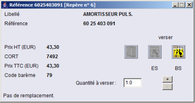

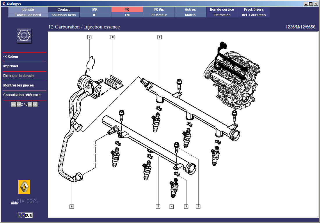

Suite à l'échange de la courroie de distribution chez un professionnel local, la voiture est en panne à environ 90 Km de la maison.
-1_ bruit de claquement moteur : résolu par le resserrage des 4 vis de la poulie de la pompe de la direction assistée,
-2_ canalisation d'arrivée d'essence de l'amortisseur de pression dégradée (c'est à dire arrachée ou cassée) puis recoller et maintenant fuite d'essence sur le moteur = pas content, en effet le garagiste ne m'a pas signalé ce problème à la fin des travaux...
J'ai préféré laisser le véhicule sur place suite à cette fuite d'essence et maintenant je recherche les références de la pièce.
Pouvez vous me procurez les références de cet amortisseur de pression ?
Merci de vos réponses...

J'ai acheté cette pièce neuve chez Renault, elle vaut 62,35 euro HT...
La voiture est maintenant dépannée...
Merci Brio77 pour ta proposition, j'ai bien noté que tu avais quelques pièces en stock...
