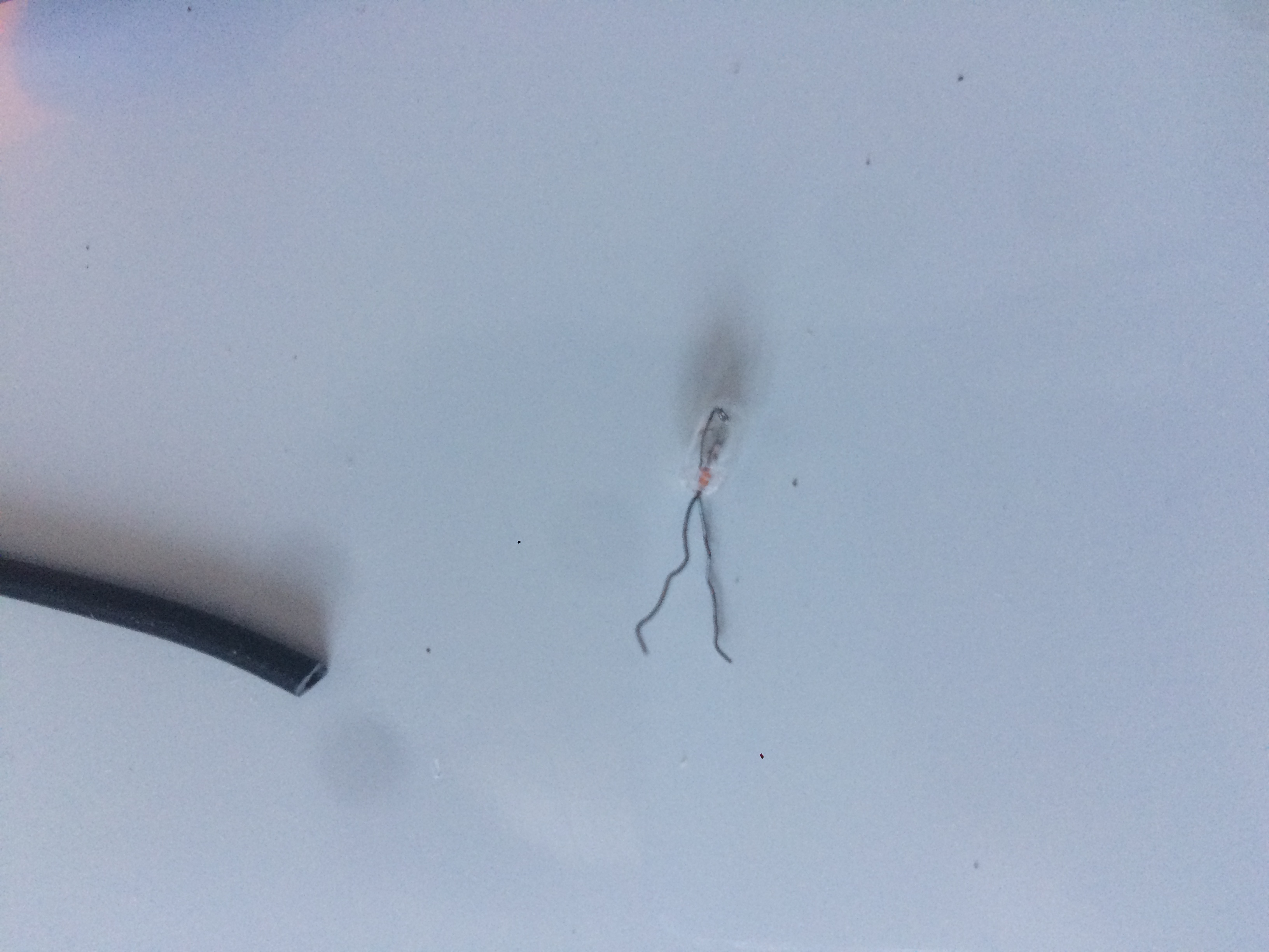

J'ai ma réponse:
Voici l'amoule grillée, je pensais pas que des LEDs pouvaient ressembler à ça...

hum sauf erreur de ma part, sur la photo c'est du micro filament (2 sources) et pas du LED...
servait au rétro éclairage de pas mal de systèmes Electroménager ou hifi (avec le joli scintillement associé)
ou aussi la loupiote orange de charge flash des appareils photos jetables...

Re: Les ampoules de l'avantime .
C'est bien ce que je me disais, pas des LEDs donc... Incroyable ! c'est d'origine ? Du coup j'ai commandé ça en plus, au cas où les LEDs ne se montent pas...

Ce que l'on peut voir dans une LED (DEL) si pas trop petite et dans ce format d'ampoule à filament:
Attention cela ne se "branche" pas directement sur la tension de service ( de 12/15 volts pour un carrosse)
, il faut limiter avec une résistance en série
