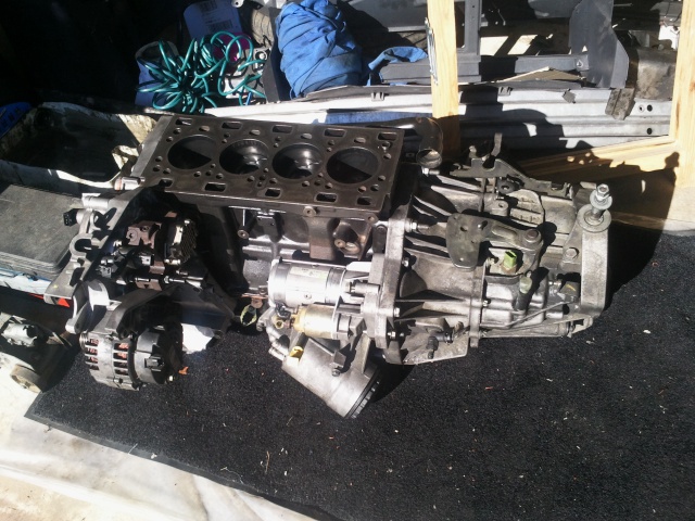

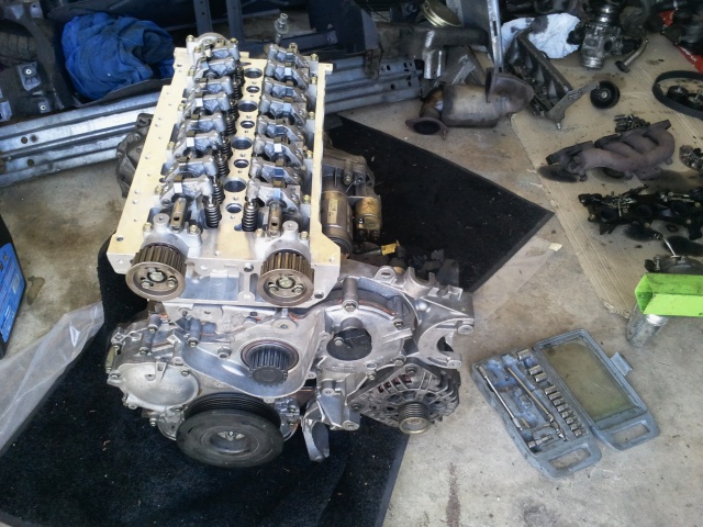

Suite des événements, aujourd'hui j'ai trouvé une culasse neuve que j'ai commandé ce matin. j’espère l'avoir dans la semaine pour commencer le remontage la semaine prochaine...

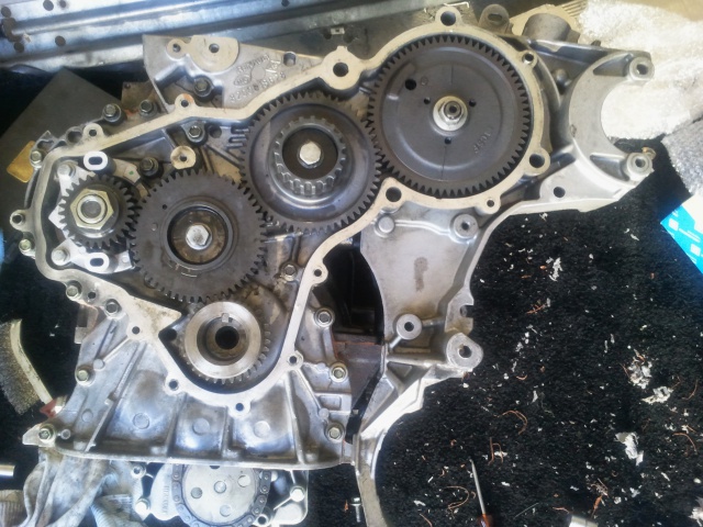

En attendant la culasse, j'ai remonté le bloc et la boite
Remontage de la cascade de pignons après tout avoir bien nettoyer les pièces, j'ai quand même bien remonté sans l'outil pour le pignon à rattrapage de jeu
Pour le bloc, je n'ai pas fait beaucoup de photos car il n'y a pas trop de complexité
Je suis désolé pour les photos, j'arrive pas à les redimensionner ...

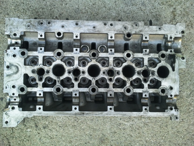

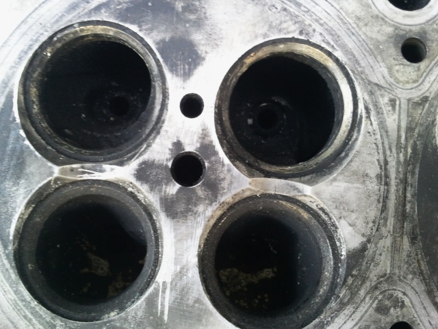

Re: [Super FICHE:59] Réfection moteur 2.2 dci

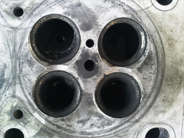

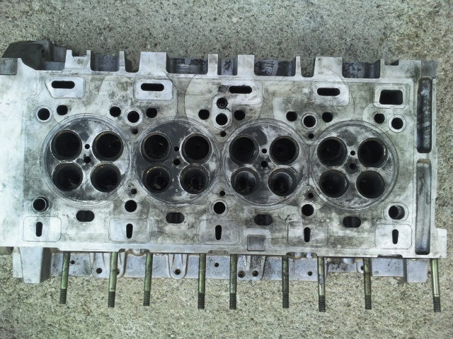

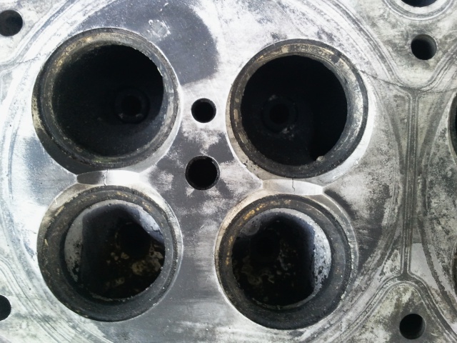

Je vais vous faire les photos de la culasse de suite......
cyl 1 ça commence mais c'est pas dramatique
cyl 2 une grosse fente qui fuit à l'epreuve et une plus petite qui fuit pas.
cyl 3 petite fente pas méchante mais bon...
cyl 4
coté face
coté pile
cyl 4
coté face
coté pile
Incroyable l’état de la culasse: on dirait qu'elle a 400.000km au minima.
J'adore les empreintes de dechets sur le cylindre 2 !

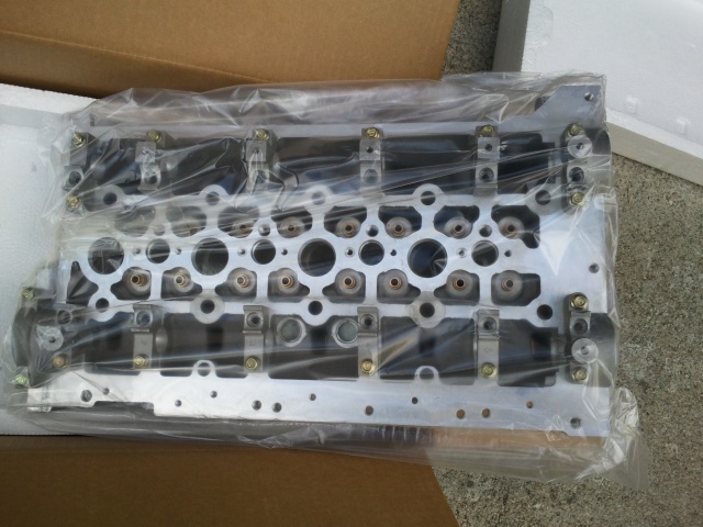

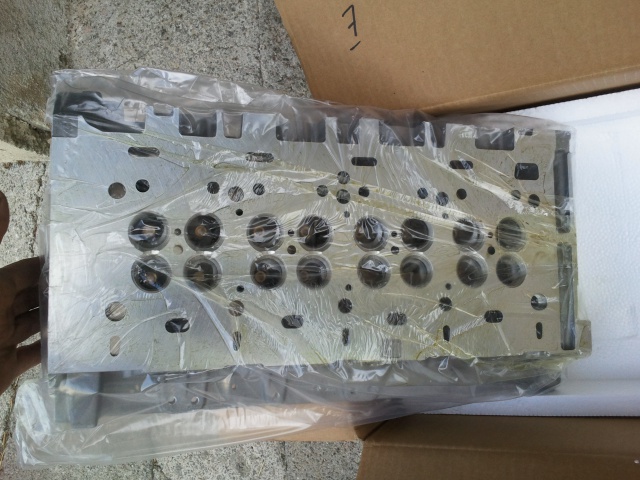

Aujourd'hui grosse surprise.... mais une bonne pour une fois
ce soir en rentrant du boulot j'ai trouvé ça.
La culasse seule est neuve, les soupapes et arbres à cames sont repris de l'ancienne culasse.
Demain matin, j'apporte tout ça chez le rectifieur pour qu'il me rode et remonte la culasse, j'ai pas le temps de le faire.... Comme ça avec un peu de chance? je remonte ce weekend et lundi il devrait tourner

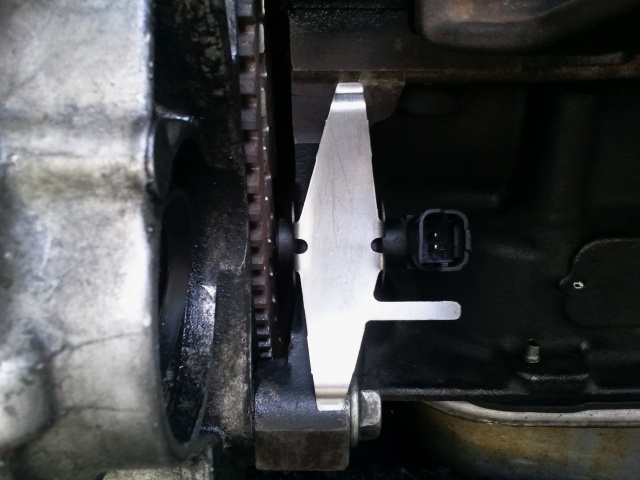

Bon, la suite, je n'ai pas pu finir... Le rectifieur de culasse a qui j'ai fait remonter les soupapes sur la culasse neuve ne m'a pas rendu les vis des culbuteurs
Mais j'ai quand même remonté le reste.
Et le capteur PMH, a combien de mm il doit se situer du volant moteur ??
Voilà je suis un peu dégouté pour ces vis, j’aurais pu terminer ce soir!!

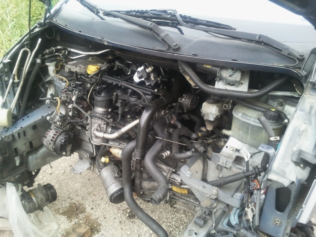

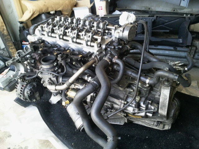

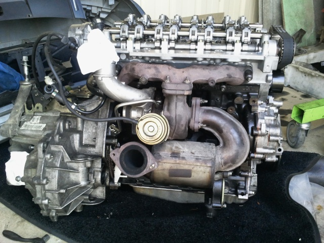

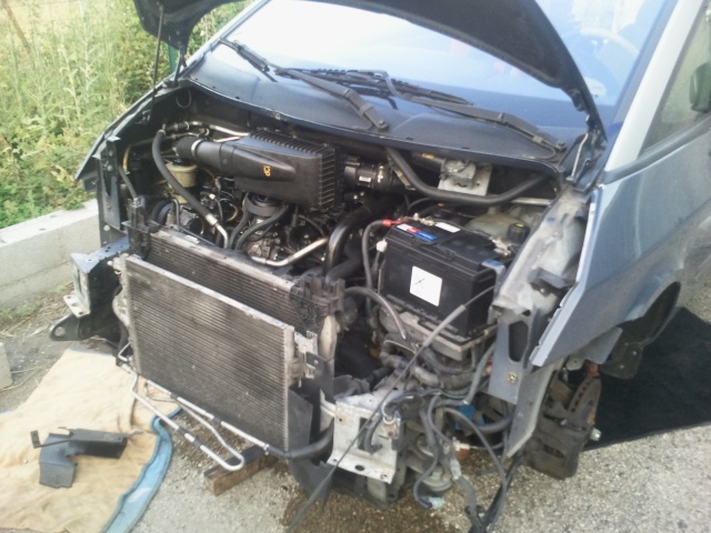

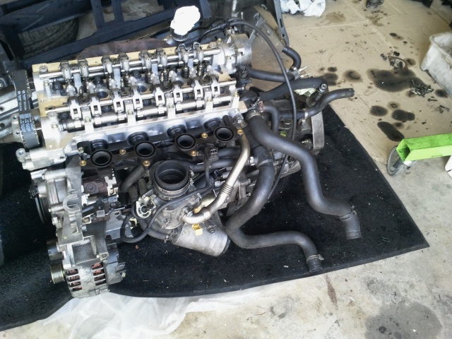

Des nouvelles fraiches....
Après avoir remonté les culbuteurs et couvre culasse, le voilà dans la voiture
rebranchement de tout le tralala ohh une horreur là, il est prêt à démarrer
j'ai fait une petite vidéo ... faut que je trouve comment la mettre!!
Bon résultat, il tourne bien, mais je suis septique sur le fait que quand il est a température normale, le ventilateur se déclenche et tout mais il me semble que le circuit d'eau monte pas mal en pression
Je fait un appel à témoin aux possesseur de dci pour savoir si eux aussi les durits d'eau sont dures quand le moteur est chaud.
j'ai entendu dire que avec ces moteurs là les durites d'eau deviennent dures mais je désirerais avoir confirmation.

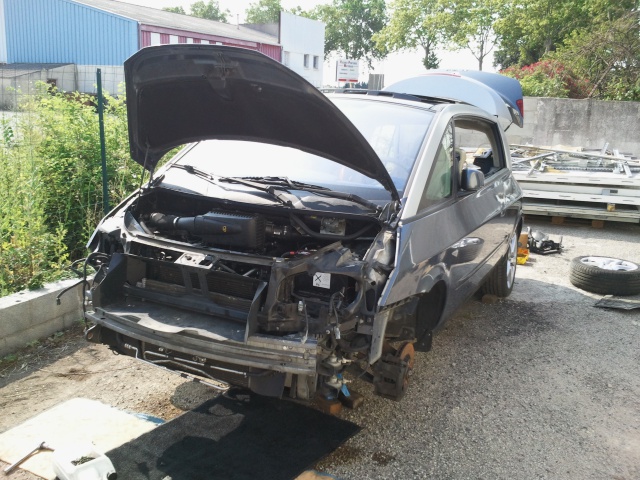

Suite et fin
D'abord la vidéo
http://www.kewego.fr/video/4c9c3031c10s.html
Remontage de la face avant
Ahhh là ce ressemble plus a un avantime

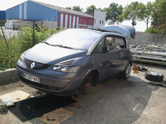

Aprés un petit nettoyage intérieur et un bon coupe karcher
Eh là ça fait plaisir enfin.
Bon voila je sujet et clos, j'aurais voulu faire plus de photos mais quand on démonte ou remonte pas facile à chaque fois et surtout je commençais à manquer de temps. si toute fois vous avez des questions ou des doutes n’hésitez pas.
