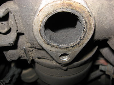

Nettoyage vanne egr
Bonsoir, Qui peut me dire comment il faut faire pour nettoyer cette vanne??? merci d avance
[img] Avantime Hélios 2.2l dci - 2003 - 241 000km - R.A.S
Re: vanne egr
Il faut la démonter, moi je l'avais fait à l'essence et huile de coude.
Il parait que les produits pour nettoyer les inserts à bois marchent pas mal.

Re: vanne egr
Avant de la condamner, je l'ai nettoyée avec du dégraisseur pour les freins.
Il faut bien laisser agir le produit et avec une brosse douce.
Amicalement.
Patrick
Amicalement.
Patrick

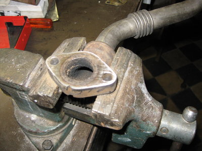

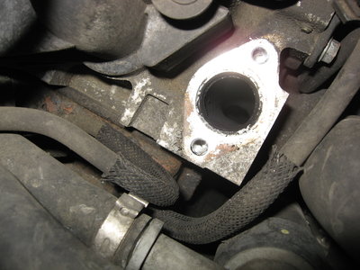

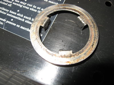

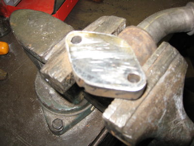

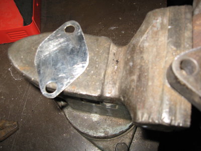

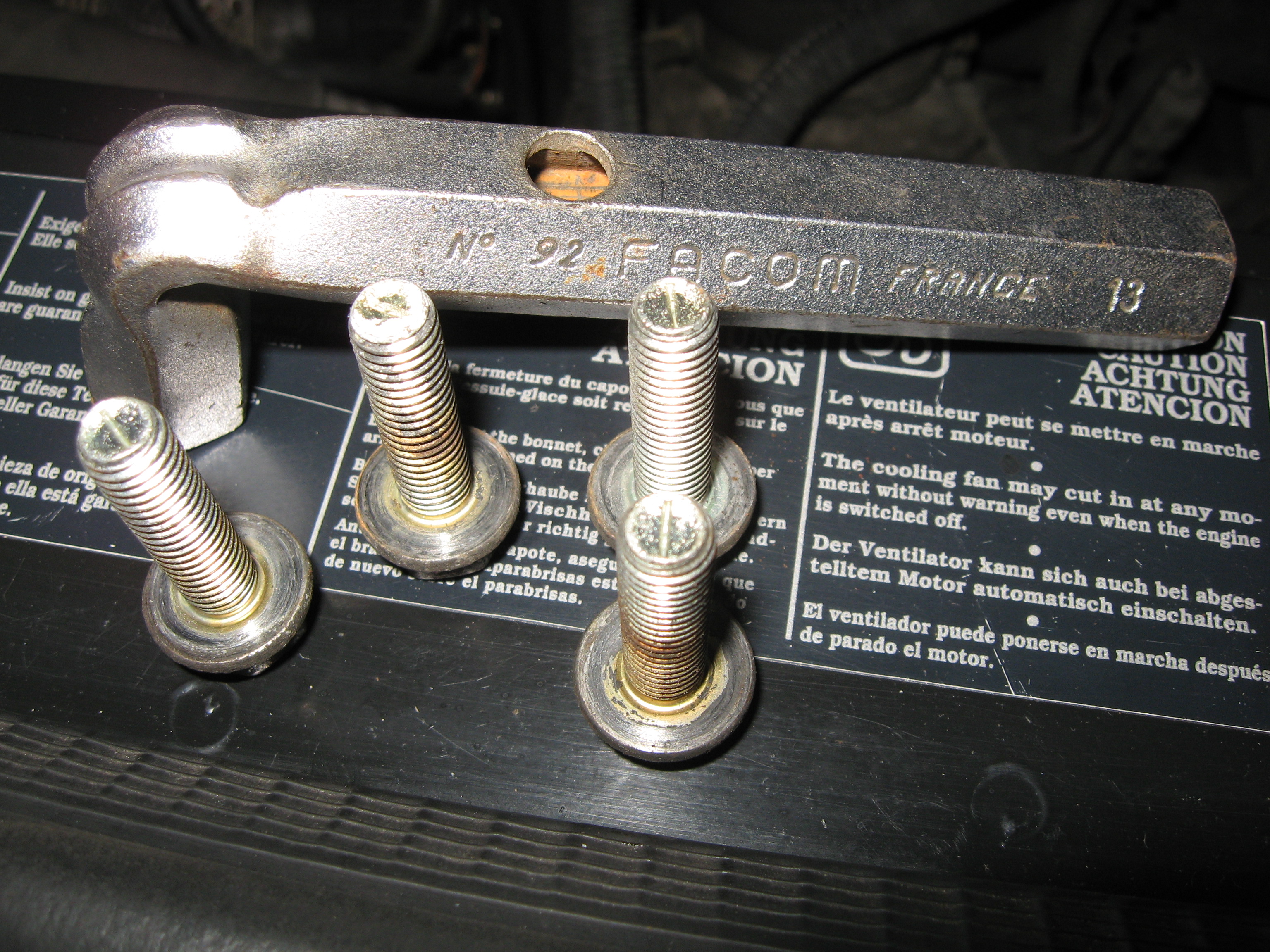

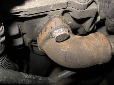

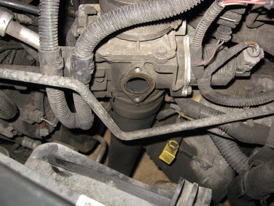

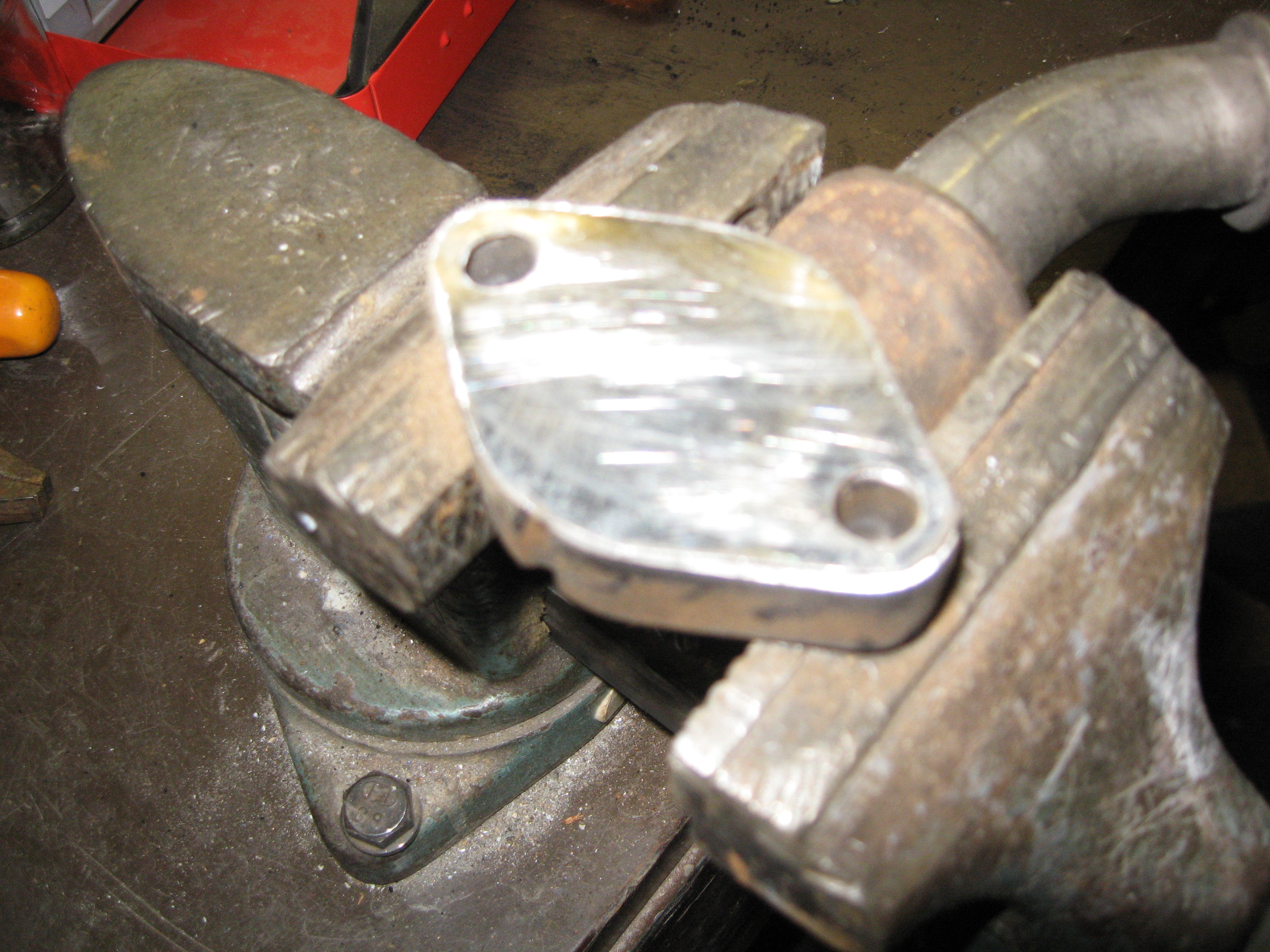

Re: Neutralisation EGR
Voila tic étant équipé de la plaque obturatrice, Tac vient de recevoir la sienne.
Première impression sur Tac, plus de fumée noir .....
A suivre
ET voici quelques photos de l’opération ....
A suivre

Re: [Fiche:25] Neutralisation vanne EGR
Il te suffit de la fabriquer, trouve une plaque fine en métal, tu poses la pièce démontée dessus et tu dessines les contours et l'emplacement des trous. Tu perces les trous ( il te faudra sans doute la mettre entre deux pièces de bois pour faire les trous si le métal est tendre) et ensuite il te suffit de découper la forme en suivant les contours.
Un bout de tôle zinguée pour toiture fera l'affaire, et en plus ça se découpe tout seul ou une tôle aluminium.
