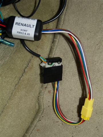

juste à propos de l adaptateur ref. 7711226094 (telecommande au volant)
Je crois me souvenir que le connecteur de ce kit n est pas le meme que le connecteur telecommande qui se connecte sur l autoradio d origine de l avantime ...
y a t il un endroit dans l AVT où l on retrouve ce connecteur ou faut il encore faire une adaptation ?
merci de ton aide . . .

Si, si, c'est bien le bon connecteur pour la télécommande au volant (il y a au moins 2 câbles dont on ne se sert pas car connecteurs rouges qui se reprennent directement sur l'afficheur sur certains véhicules, mais celui que j'ai utilisé est le bon).MaitreTI a écrit :juste à propos de l adaptateur ref. 7711226094 (telecommande au volant)

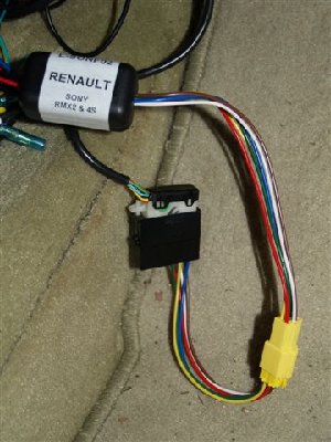

Je viens d acheter et de mon monter l'interface 7711226094 pour la télécommande au volant (79€) sur mon sony GT828.
c est assemblé et ca fonctionne
par contre, a quel endroit se brancherait l interface pour l afficheur ?
puisqu on utilise déjà la prise de l arriere de l autoradio ?

On n'utilise pas la prise jack 3,5 de l'interface 7711226095, car le jack ne sert qu'à la commande au volant.MaitreTI a écrit : par contre, a quel endroit se brancherait l interface pour l afficheur ?
L'afficheur est donc transmis via le cable à connecteurs unilink sur l'autoradio.
Je joins un rapide tuto des connexions à établir pour les interfaces 7711226094 et 7711226095...
