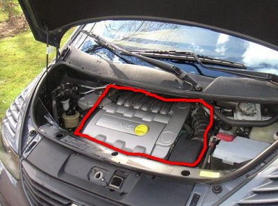

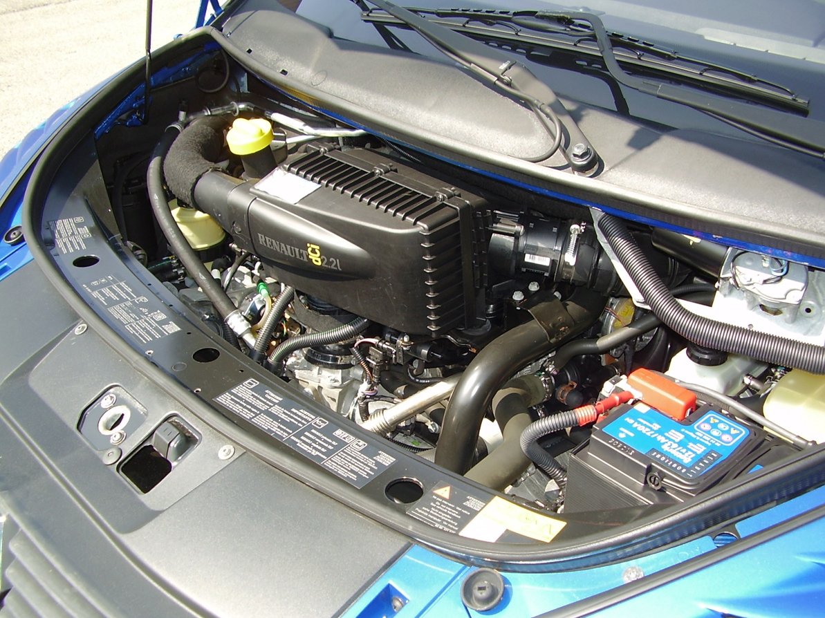

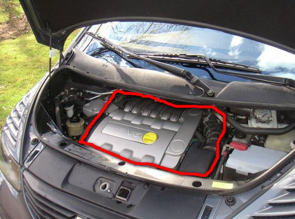

Je vois pas pourquoi pas ..... Les phares sont les mêmes et à la même place ... :mrgreen:

OK merci. Je pensais que l'implantation du bloc moteur, radiateur etc étant différente entre diesel et essence, il pouvait y avoir moins d'accès en fonction du moteur. D'autant qu'au départ, il était admis qu'il fallait démonter le pare choc.
Cela me fait penser au changement de distribution qui imposait de sortir le moteur V6 ...

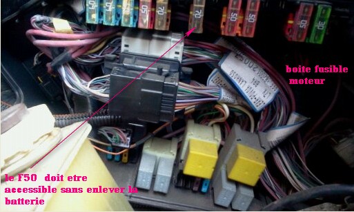

C'est une sage précaution de débrancher la batterie, sauf pensez aux réinitialisations après.
Mais on peut aussi enlever le fusible dans le compartiment moteur F50 70 A sans enlever la batterie.

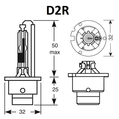

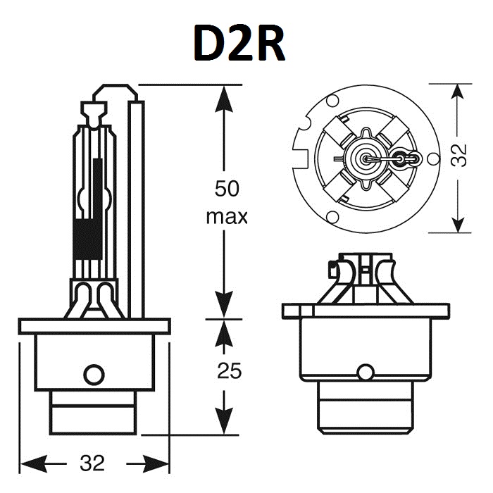

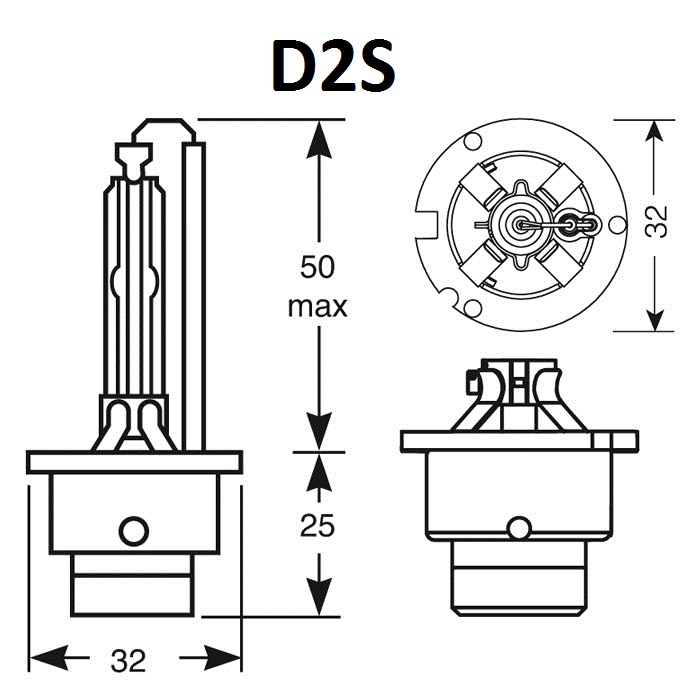

Pouvez vous me dire la différence entre les D2S et D2R ?
Beaucoup de vendeurs sur le net ,précise que les une se montent sur les autres et vis et versa :oops:
J'ai trouvé ça ,mais ça ne m'en dit pas plus :oops:
- D2 S appelée aussi vrai xénon est montée sur les véhicules du type Scénic , Safrane ... avec feux à lentilles.
- D2 R utilisable avec les optiques à surfaces complexes possédant une coupelle dans l'ampoule
Re: [Fiche:9] Remplacement ballast ou ampoule xénon.
C'est bon j'ai trouvé la réponse en deux photos :roll:
