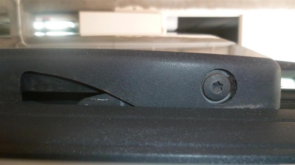

Etape 3 : Démonter les torx du TO
démonter torx TO (AvantimePassion.fr) Démonter torx TO (AvantimePassion.fr)
Retirer les torx (T30) avant et arrière du TO

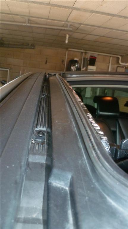

Etape 5 : Dépose du TO
A ce stade, il est possible de déposer le TO.
Pour le faire, chacun se place d'un côté de la voiture et soulève l'arrière du TO tout en le faisant glisser vers l'arrière de la voiture pour le sortir des cales de guidage.
Ensuite retirer le TO en entier et le poser sur la protection au sol.
Proftez-en pour faire un gros nettoyage des barres de support et de la glace elle-même.
On voit désormais les glissières mais il faudra retirer les rails / galeries pour pouvoir retirer les glissières arrières sans tout arracher !
Conseil : vous pouvez faire des repères sur la position des glissières pour gagner du temps au remontage. Sinon, les 2 glissières sont à 78,5cm (entre les 2 axes des trous) et celles de l'avant à 4cm de l'axe des guidages intérieurs.

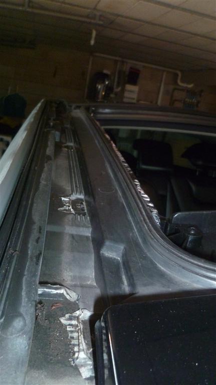

Etape 6 : Dépose des glissières
Depose des rails et glissières (AvantimePassion.fr) Depose des rails et glissières (AvantimePassion.fr) Depose des rails et glissières (AvantimePassion.fr) Depose des rails et glissières (AvantimePassion.fr)
Enlever les 9 vis torx T25 pour retirer les 2 rails longitudinaux et permettre la déposer des glissières.
Certains mentionnent qu'ils avaient des patins neufs dans le kit de réparation, pas moi... Si vous en avez, changez les.

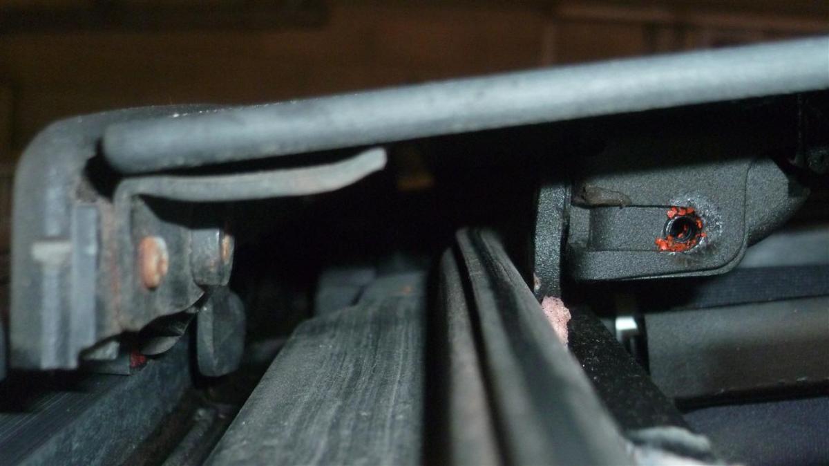

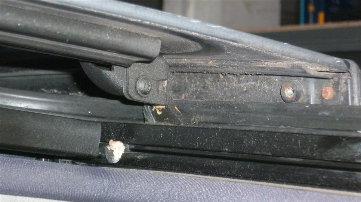

Etape 9 : Dépose du déflecteur avant
Réparation déflecteur Réparation déflecteur
Retirer les supports du déflecteur et le déflecteur lui-même.
Changer les rails du déflecteurs avec ceux neufs présents dans le kit de réparation.
Changer les patins en caoutchouc du déflecteur.

Spaza a écrit : ↑26 mai 2013, 16:13 Etape 9 : Dépose du déflecteur avant
Hello, je pop ce message car j'ai une question, les rails du deflecteurs sont tout les deux identiques (à une symétrie près) ?
Sur le mien coté passager ca ressemble bien à ca, mais coté conduteur j'ai l'impression que c'est fixe, que ce n'est pas prévu pour coulisser, et le déflecteur est tout zarbi du coup, plus haut d'un coté que de l'autre ... Pourtant c'est bien mobile, il se rabat et remonte ...
edit : Je viens d'aller y rejeter un coup d’œil, j'ai commencé à démonter la vis coté conducteur et la le déflecteur commence à remonter !! J'ai pas tout compris, il y avait une petite patte en plastique qui semblait empêcher le bon mouvement en bloquant contre la "rondelle" carrée sous la vis, j'ai essayé de bouger tout ca, ca a fait "crack" :oops: et maintenant le déflecteur remonte parfaitement :roll:
Hate du retour du soleil pour tester le grand air :o
