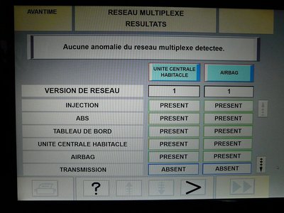

Quelqu'un a-t-il déjà utilisé un CAN CLIP RENAULT sur l'AVANTIME et dans quelles configurations logicielles?
Moi DELL LATITUDE C600 XP PRO sp 3 clip V122
Après installation correcte aucune communication avec le multiplexage .
Merci de vos informations

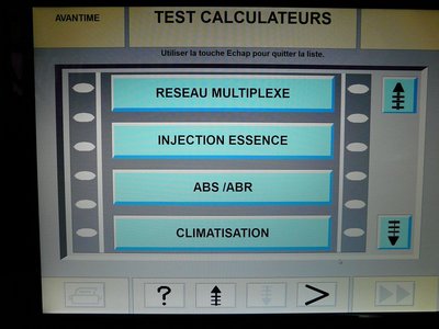

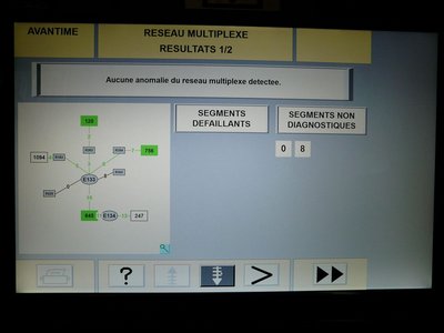

Fanch77 a écrit :Pour ma part, Asus M70VN sous Windows 7 et Clip V111 et pas de problème de communication
Installation sur XP PRO vérifiée, tout est correct.
La sonde est reconnue, la demande de reconnaissance automatique du VIN s'arrête un LONG temps à 98%; on entend quatre petit claquements espacés d'une trentaine de seconde, (bruit semblable à celui de l'ouverture et de la fermeture d'un relais), puis le message: Pas de communication avec le réseau multiplexé.
Le VIN rentré manuellement sélectionne bien les caractéristiques de l'AVANTIME sauf: type de boite de vitesses et N° O.R.
Ces deux éléments renseignés, RIEN ne se passe, je n'ai accès qu'à l'AUTOFORMATION (inexistante), et .........la sortie du logiciel.
Quelqu'un a-t-il UNE : :roll: IDEE ?
