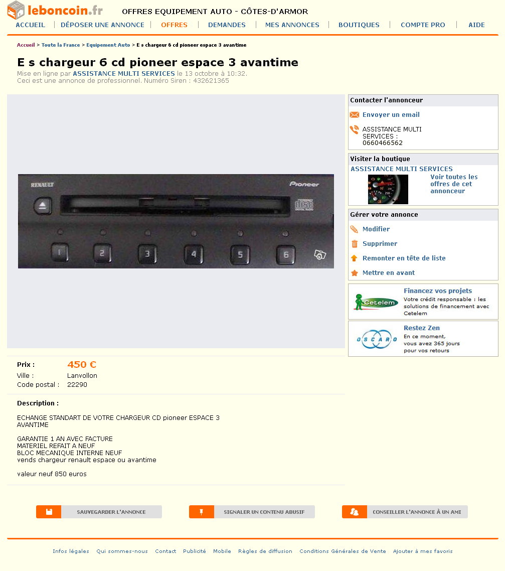

Le mien est hs. J'hésite.
A vos avis.
Avec le lien complet :
http://www.leboncoin.fr/equipement_auto ... htm?ca=2_s
Ciao ! Alain
& chargeur 6 cd pioneer espace 3 avantime Equipement Auto Côtes-d'Armor - leboncoin.fr 2012-11-09 13-17-50.png
JODEL 112
Donateur 2012 & 2014 [Merci !]
Messages : 90
Inscription : 26 avr. 2012, 18:15
Localisation : FRANCE-(44)-Pays de Loire-Nantes
Re: Message "ERROR" sur chargeur CD
Message par JODEL 112 »
Bonjour Alain,
Avec la garantie, c'est peut-être à prendre... :wink:
Sur AC tu trouveras un tuto pour le démonter... 8) c'est ce que j'ai fait...mais j'ai le temps... :oops: la carte latérale était morte un branchement déchiré...et l'alim à l'arrière avait brûlé.. :mrgreen: .
J'en ai trouvé un d'occasion sur Le BonCoin, il ne fonctionnait pas, le vendeur me l'avait précisé (65 Euros)... :!: je l'ai démonté...un bon nettoyage...de la graisse... :roll: et je l'ai remonté sur le vaisseau sans l'enfoncer totalement...il a fonctionné (sinon j'étais prêt à l'opérer pour lui prélever les pièces...)...lorsque j'ai voulu changer la lecture d'un CD...il s'est mis en ERROR... :oops: le fait de le débrancher et de le rebrancher a suffit pour le faire repartir...depuis il fonctionne mais j'y vais doucement lorsque je change de CD... :wink:
En résumé soit tu assures avec l'annonce (surtout avec la garantie) et tu es peinard... :) soit tu bricoles...avec le risque de te retrouver dans le meilleur des cas avec un fonctionnement erratique... :mrgreen:
Si jamais tu décides d'ouvrir et que tu constates des pièces abîmées...contacte-moi...je pourrai peut-être te dépanner... :wink:
Enfin...dans tous les cas, tu ne regretteras pas de l'entendre à nouveau... :o l'ensemble audio sur l'Avantime est d'une grande qualité... :o j'irais presque écouter Mozart dans la voiture...c'est sublime... :mrgreen:
FX n'aime pas Mozart... :twisted: je pense qu'il pourra te parler de SA musique...et de son ressenti... :mrgreen:
Bref un accessoire à ne pas négliger, c'est vraiment dommage... :oops: surtout sur un V6...de silence... :mrgreen:
Messages : 744
Je n'ai en effet pas trop le temps de bricoler le chargeur, c'est pour ça que j'envisageais cette option qui est tentante avec la garantie.
Merci pour ta réponse
Ciao ! Alain
