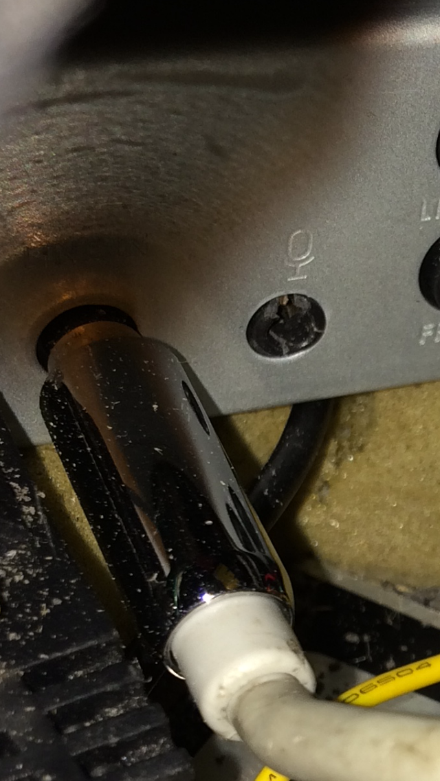

Micro toujours défaillant chez moi. Plus de reconnaissance vocale, et les correspondants ne m'entendent pas au tel.
J'ai vérifié les connectiques sous mon siège, il y a bien un ergot de sécurité sur le boitier, mais pas pour le fil micro ! Il sert à sécuriser le câble de l'écran
Dois-je me résoudre à faire la réinstall du système ? Je me rappelle avoir débranché / rebranché le fil du micro, c'est peut être dû à cela..

Ayé, je suis allé voir..
Verdict : prise jack probablement petée dans le boitier electronique (ampli sous le siège) :twisted:
je mettrais une photo si j'ai 5 minutes mais on ne voit pas grand chose .
109 euros la bête quand même sur le site de Parrot. Elle semble assez fragile et l'espace sous le siège étant très confiné, j'ai du forcer qq part et pouf ! cassage de la prise.
Pour en être sur il faut que je fasse un échange standard. Je crois que le boitier electronique ne contient pas l'install logicielle, seulement l'ampli pour les HP, donc je peux faire un échange bête et mechant et c'est censé marcher direct, non ?
Messages : 1881
Poste une grosse photo de cette prise si tu peux(ou une petite bien nette :!: ) :arrow: :wink: on ne sait jamais :!: .
Lio95
Messages : 366
Message par Lio95 »
On ne voit pas grand chose

Siège démonté et Parrot mis à l'air.
La fiche mini jack de 2.5mm du micro était bien branchée.
Je confirme également qu'il y a bien un ergot au bout de la mini jack mais qui ne sert à rien sur le Parrot Asteroid tablet.
