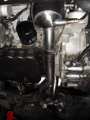

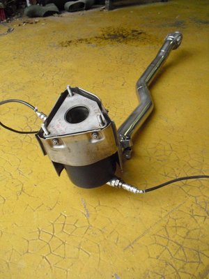

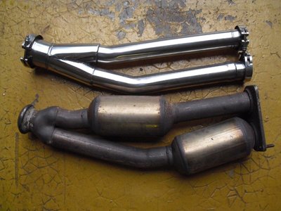

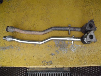

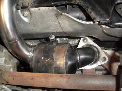

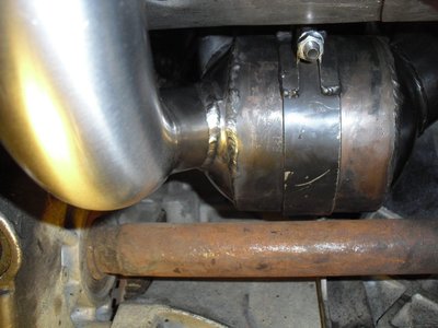

Bon, ça y est, ils sont posés... J'ai mis quand même pas mal de temps finalement...
Notamment, j'ai vraiment pesté car la patte de fixation du précata arrière me semblait mal faite, et les boulons soudés au mauvais endroit... J'ai donc disqué les soudures faites par Orbisoud, car ils avaient prévu des trous oblongues, et soudé les boulons pour moi au mauvais endroit... Sauf qu'après avoir enfin réussi à correctement présenter le précata devant le collecteur, et bien je me suis rendu compte que je ne présentait pas la patte de fixation en face des bons trous... En fait, il y a 3 trous, et je présentais devant le mauvais... Du coup, cela a été un peu plus galère, car il a fallu que je tienne l'écrou avec une clé pendant que je vissais le boulon...
Par contre, au démarrage, j'ai eu beaucoup de fumée. J'ai un bruit qui subsiste, comme s'il y avait une fuite, alors que j'ai bien remplacé les joints par des neufs, et tout est bien ajusté. Le bruit de "fuite" semble provenir de l'avant...
Pour le reste, la sonorité est un peu trop présente, mais je pense que Orbisoud va régler quand ils feront l'arrière.
Voilà, globalement, c'est vraiment du bel ouvrage... même si je m'interroge toujours sur le matériau des cata...

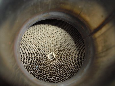

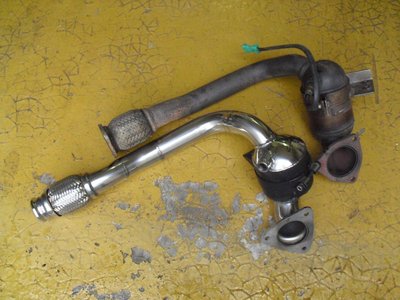

- Tube 2 en 1
- Cata arrière
- Cata avant
- Intérieur cata
- Cata avant équipé du carter thermique d'origine et des sondes...

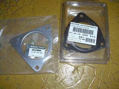

- Joints
- Précata arrière posé
- Ça passe juste...

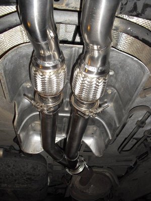

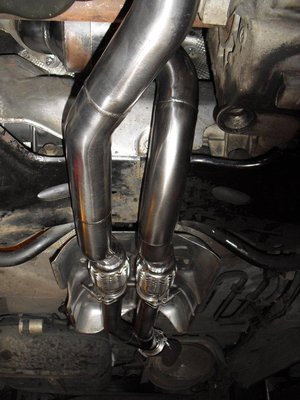

- Ligne posée : précata avant...
- Ligne posée : précata arrière...
- Ligne posée : tube 2 en 1...
